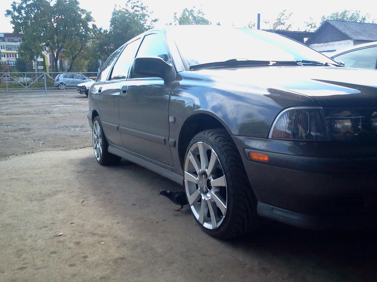

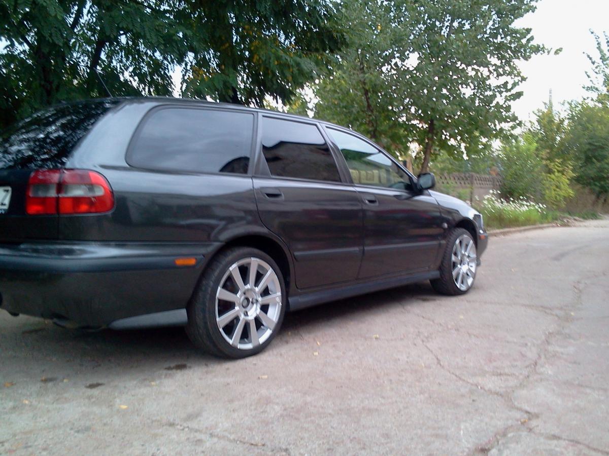

Buna ziua si bine v-am gasit...am un Volvo V40 1.9 d 95 de cai an 2000.

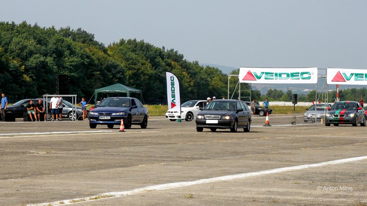

Am cateva probleme legate de motor mai mult ; iar mecanicii la care am fost nu prea le-a gasit solutia. In August am participat la un concurs de drag unde am luat locul 4 din 8 concurenti (si ma bagase-ra cu dieseluri de 160-200 de cai). De cand m-am dat desi aveam probleme respective si atunci tot nu am gasit nici o solutie: Apa mi se consuma foarte repede din motor , am observat intre timp ca imi curge apa pe la corpul de termostat; am gasit o garnitura am mai pus silicon rosu si tot imi consuma apa; fum alb nu imi scoate, de o vreme si ceva a inceput sa imi scoata fum la turati de 3000 ceea ce inainte nu era asa, aud o bataie de fier pe fier de vreo 2 saptamani incoace, desi masina trage ok. Am comandat un nou senzor de temperatura si un alb bulb de la ventilator si sper sa fie ok dupa aia, Tind sa cred ca garnitura de chiuloasa e ok; dar nu stiu de la ce e bataia fier pe fier..

salut! frumos volvo-ul! is chiar curios cu cati te-ai luat in harța si pe ce distanta respectiv ce motoare aveau adversarii.

Dupa liniute am schimbat uleiu si am bagat Bardahl , inainte am avut mobil 1...m-am dat pe 402 m cu: "Pejo" 406 1.8 benzina 122 de cai, mondeo 1.8 benzina si 2 dieseluri de 116 cai si 90 tot mondeo, golfuri 3 de 90 de cai si opel astra de 88 de cai diesel etc... cam pe astea le-am facut eu si cu inca un logan dupa show diesel de 130 de cai.
