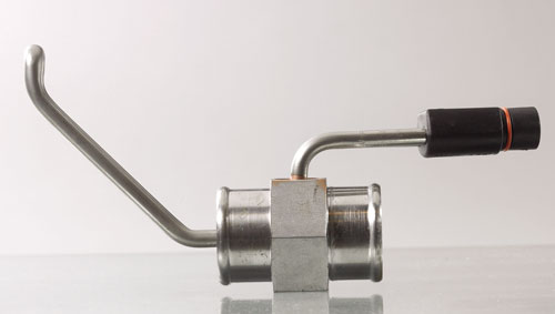

salut Robert.Uite, ieri am discutat cu cineva dar nu mi-a putut da multe detalii.Eu tind sa cred ca se alimenteaza de la vreun cablu legat la sistemul electric al masinii.Intre timp am citit din catalogul pdf ca unele se monteaza pe instalatia cu antigel altele se ataseaza pe motor.sincer, nu stiu.am mai auzit de minunea asta, ca se practica prin tarile scandinave si de aceea m*-am interesat si eu.referitor la pret , modelul pe care l-am atasat in poza este pt s 80 2,4 d si costa 246 ron.In schimb nu stiu ce sa zic despre faptul ca exista sau nu o pompa de recirculare a antigelului, insa ceva tot trebuie sa fie.oricum o sa mai intreb pe ici colo sa vedem despre ce este vorba.ar fi super sa vad unul live si sa vedem pe ce principiu functioneaza, ptr ca daca e bun isi merita pretul.
intre timp am gasit produsul la ei pe site dar nu dau explicatii.
http://www.defa.com/...ters/400series/
dupa cum se poate observa parteaacea care este de culoare neagra este de fapt mufa de alimentare cu curent.Intrebarea care mai ramane, dupa cum bine a subliniat Robert, este ....alimentare 220 sau de la vreun cablu de la masina?
