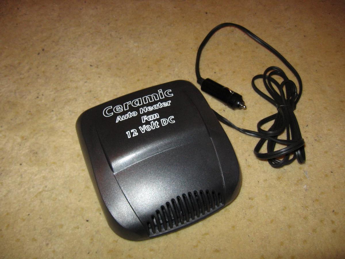

Apropo de incalzire electrica. Ieri in Auchan Militari...la raionul auto mi-a sarit in ochi: Aeroterma auto!! Costa 50 de lei. Se alimenteaza evident de la priza masinii de 12v. O fi ceva de capul ei? :evil6:
ps: Cred ca arata ca cea din poza atasata.
Edited by zack
Daca vrei iti imprumut eu un feon ce se alimenteaza la priza brichetei:
http://www.ecamp.ro/totul-pentru-gospodarie/224-uscator-de-par-12-v.html

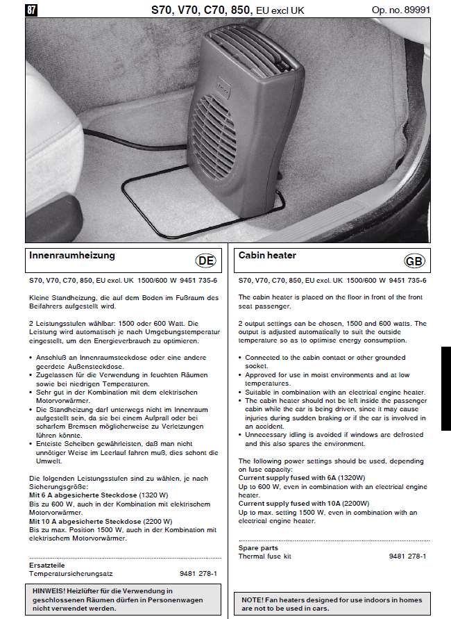

Sal
Am auzit de la cineva ca ar fi fost optiune de incalzire printr-o rezistenta la aeroterma, care da ceva aer caldut pana cand se incalzeste motorul.
Nu stiu exact cum se numeste si nici ce anume trebuie sa caut.
Stie cineva daca a existat cu adevarat sau sa imi arate un exemplu de la aceste modele?
Multumesc
probabil ca despre optiunea asta era vorba.
Edited by LeChuck
