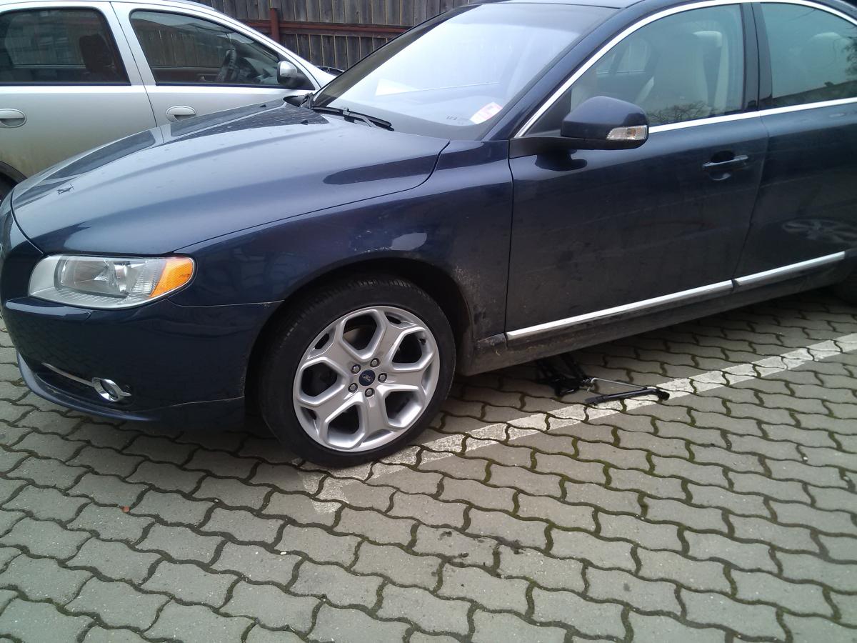

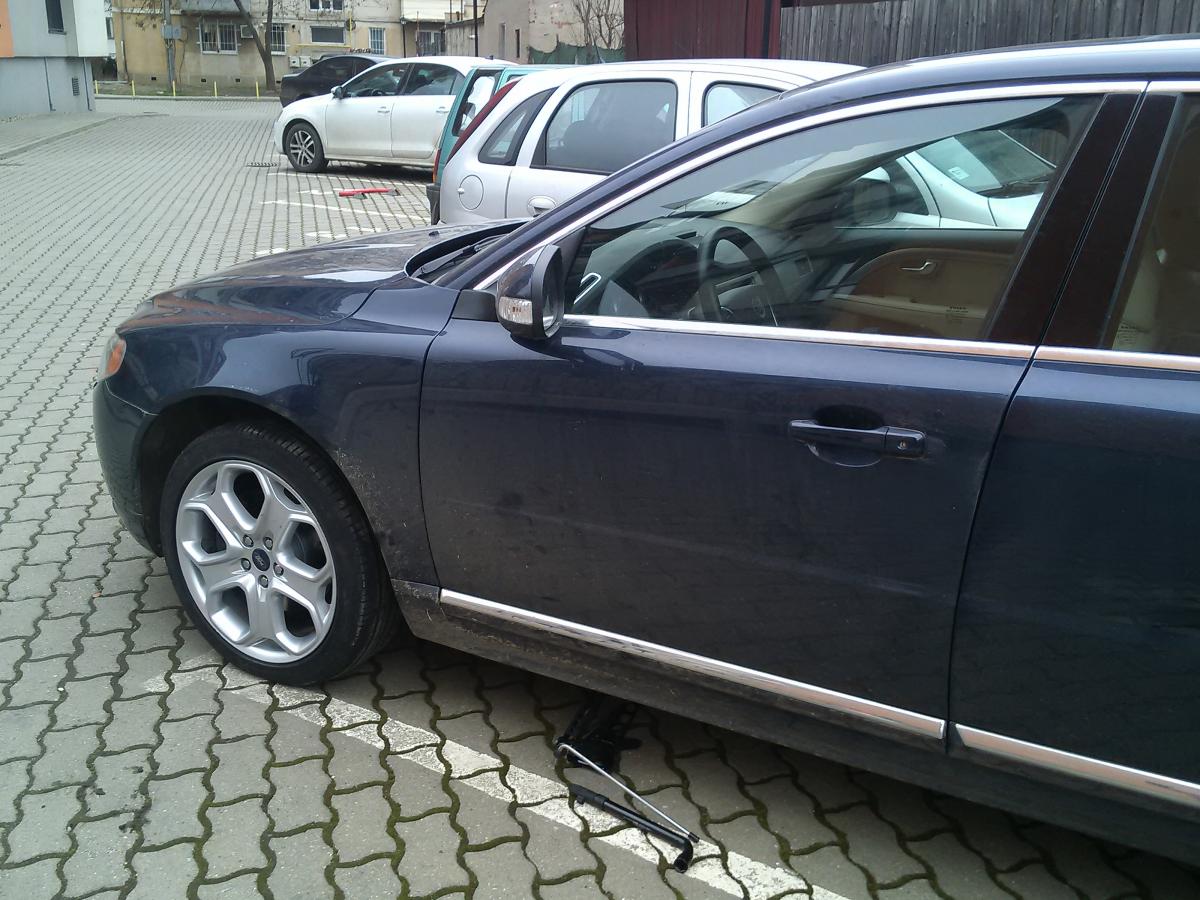

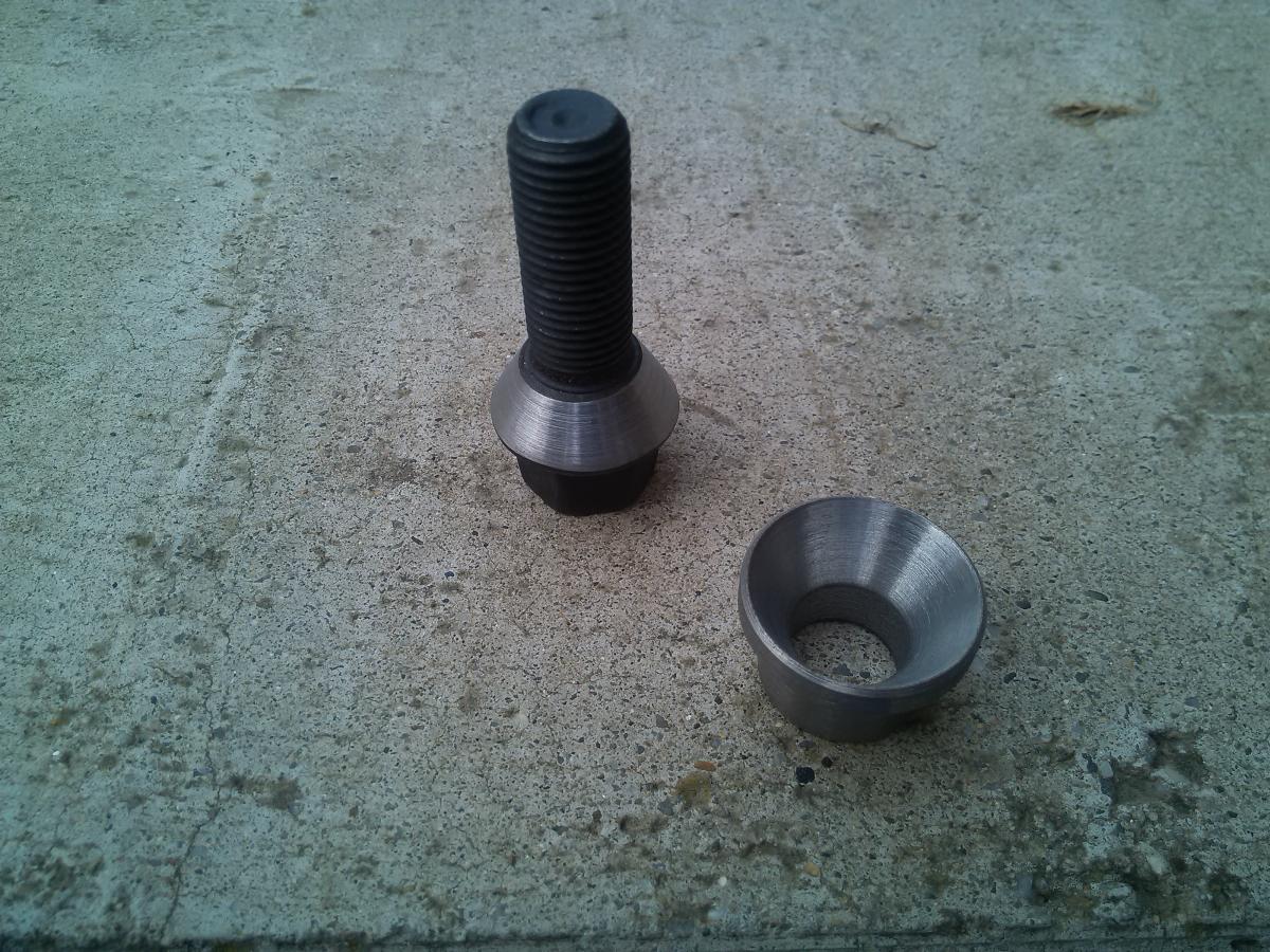

Salutare! Azi am primit rotile de vara, originale Ford pe 18'' si am montat una de proba. Se potrivesc perfect, cu exceptia prezoanelor. Gaurile jantelor de ford sunt mai mari decat la jantele de volvo, si prezoanele mele, la jantele de volvo strang pe saiba conica din dotare, pe cand la jantele de ford acea saiba intra complet in interiorul gaurii si prezonul strange pe ''buza'' de sus... sper ca m-am facut inteles, daca nu, fac niste poze maine din care sa se intelega. Intrebarea este: gasesc prezoane cu saiba conica mai mare, dar cu acelasi M(M14 cred ca sunt, maine masor) si aceeasi lungime?
Cam asa arata...
post-6636-0-80590900-1423250854_thumb.jp
post-6636-0-81387800-1423250875_thumb.jp
post-6636-0-37921600-1423250896_thumb.jp
post-6636-0-92422800-1423250915_thumb.jp
Cam asa arata...
Cred ca da! La un moment dat, ma uitam si eu dupa prezoane si am gasit pe net, toate combinatiile posibile. Dar cred ca poti cauta prezoane direct de Ford si ai rezolvat problema. Am impresia ca si fuzetele sunt la fel cu cele de Mondeo, deci la filet mai mult ca sigur se potrivesc
Am gasit... se potrivesc la dimensiunile necesare mie prezoane de Ford Galaxy, le-am cumparat deja. Abia astept primavara!!!... intre timp caut si dopurile centrale cu volvo, pentru ca jantele astea au gaura de dop mai mica si nu pot folosi capacele de volvo de la jantele pe 16''...

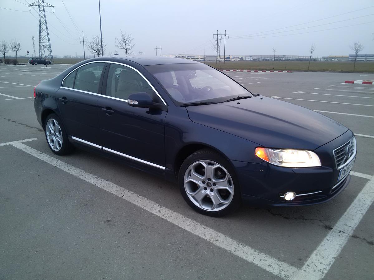

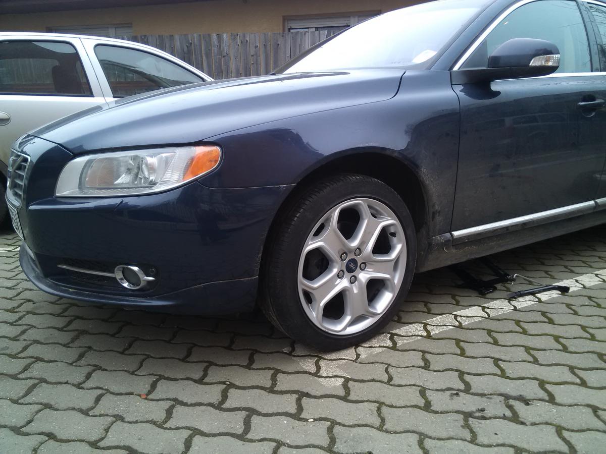

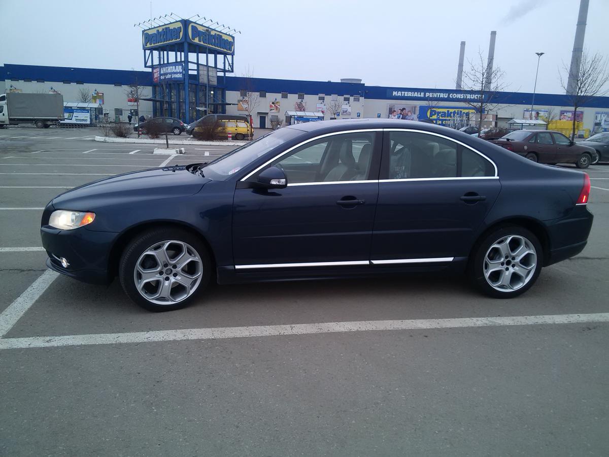

Am facut si o proba sa vad cum o sa arate la vara... post-6636-0-03077600-1423512856_thumb.jppost-6636-0-24180500-1423512866_thumb.jppost-6636-0-78798000-1423512895_thumb.jp

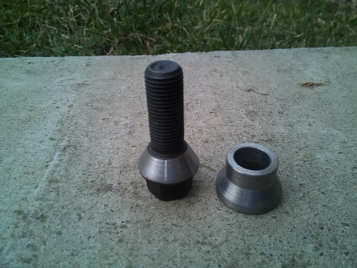

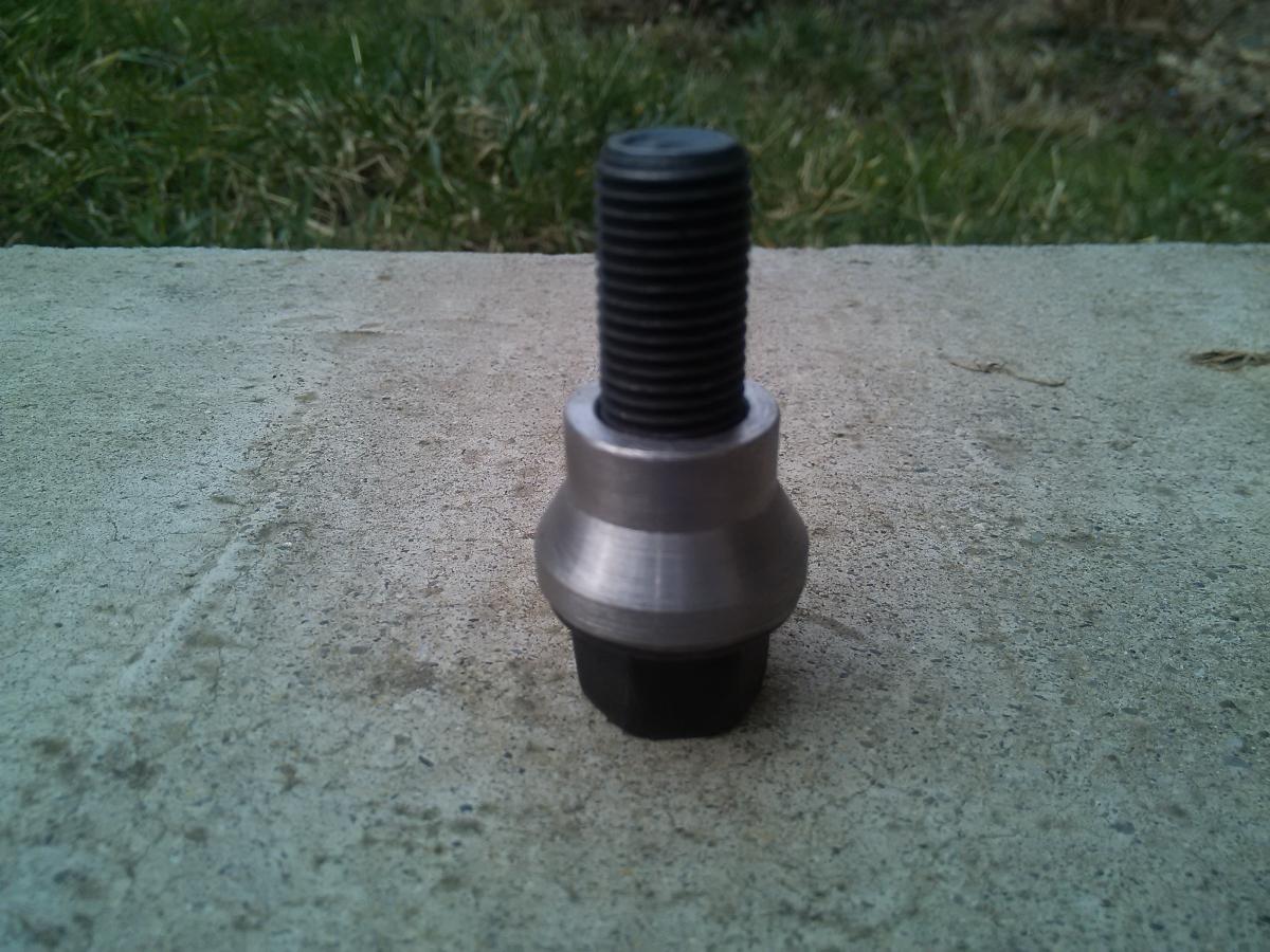

Pe scurt problema intalnita cu jantele de Ford: eu am fost atent cand le-am cumparat sa fie 5x108, sa aiba gaura de centrare de 63.4mm, sa aiba ET similar cu cele oferite de Volvo... DAR!!! nu m-am gandit sa verific si dimensiunile gaurilor de prezoane. Pe scurt, Ford foloseste piulite, iar Volvo prezoane! Gaurile din jantele volvo sunt cu tesitura la 45 grade, si diametru apropiat de cel al prezonului (14mm), cele de Ford sunt cu diametrul de 21mm si cu tesitura la 30 grade.
Mai sus am scris ca am rezolvat problema cumparand prezoane M14 de Ford Galaxy, dar la o analiza amanuntita NU ERA BINE, deoarece tesitura prezoanelor nu era perfect conica, era rotunjita, si sprijinul prezon/janta se realiza intr-un punct, adica pe un cerc de jur imprejur, nu pe un con, cum ar trebui... si ramanea si problema gaurii mai largi...
M-am incapatanat si nu le-am scos la vanzare, am mers la un strungar bun, care a tesit prezoanele de ford galaxy la 30 de grade si a facut bucse de ghidaj si pe care prezoanele se strang acum la fel ca si cele de volvo pe janta de volvo.
Mai explicit in imagini:

Si cam asa arata masina:

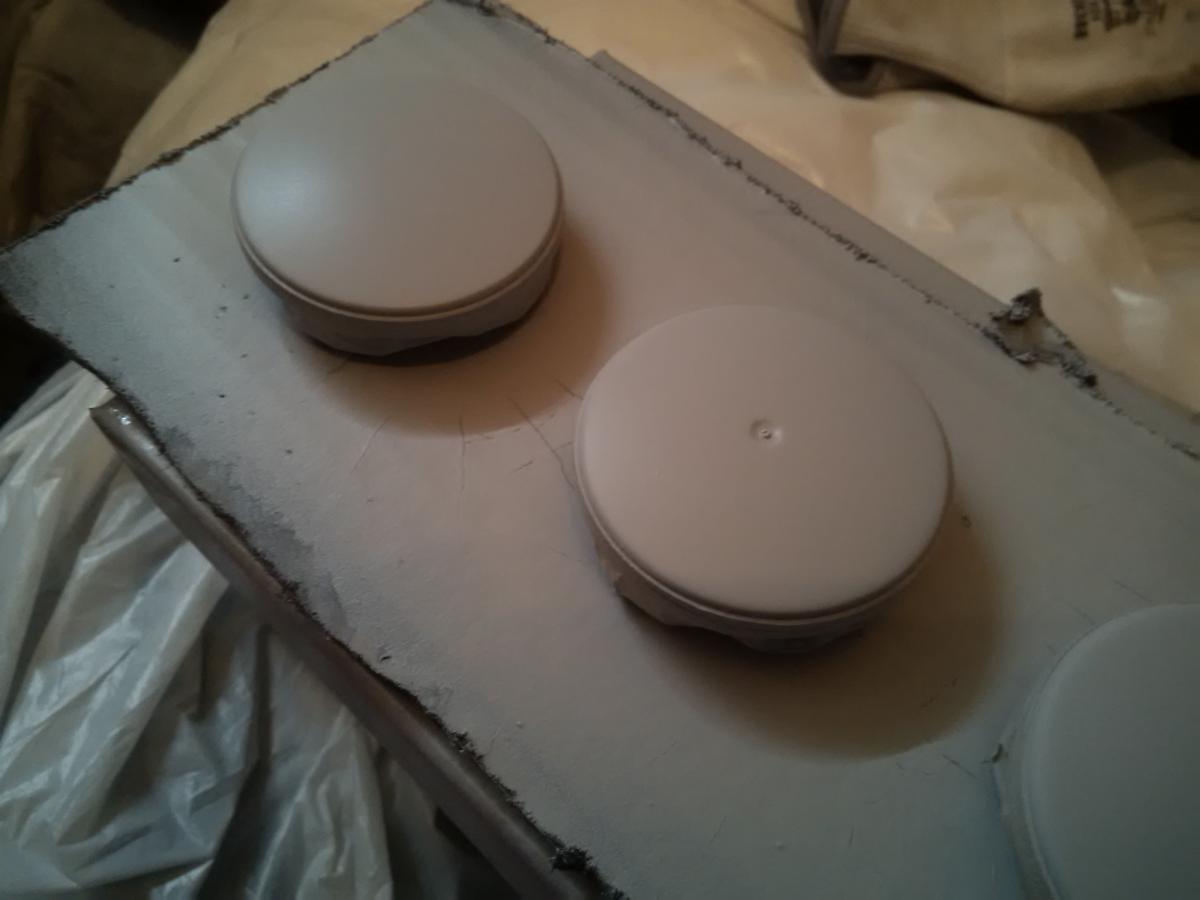

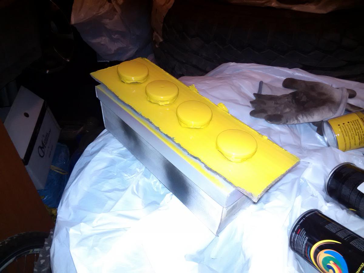

Urmeaza capacele centrale pe care le vopsesc in culorile steagului Suediei (am dat deja cu grund si cu primul strat de galben), si dopuri cromate pentru prezoane.
...fond...
post-6636-0-62920300-1425235212_thumb.jp
... si galben...
post-6636-0-51050700-1425235237_thumb.jp
...maine urmeaza albastru...
Ford Galaxy = VW Sharan, deci nici o legatura cu Mondeo 4 si S80, trebuiau piulite de Mondeo/Focus, luai partea care te interesa din piulita si rezolvai problema .
