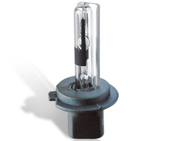

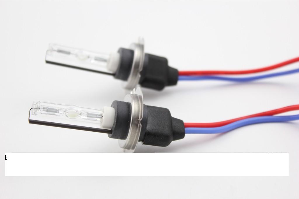

Becurile cu xenon nu au filament. Exista in interiorul bulbului de sticla 2 electrozi care sunt strabatuti de o tensiune forate inalta (ceva de ordinul a 27-35kV). Acest fapt duce la strapungerea invelisului de gaz (nu e xenon pur - mai exista si alti compusi cum ar fi hidrogen, azot, dar e o compozitie foarte calitativa la becurile de calitate. In fapt, cantitatea de hidrogen da putere gazului sa ilumineze intens sau mai pal). Iluminarea HID nu are la baza un filament, ci creeaza lumina prin aprinderea unei descarcari electrice intre 2 electrozi cu quartz aflati in interiorul capsulei cu gaz xenon. Fenomenul este similar cu fulgerul de pe cer.

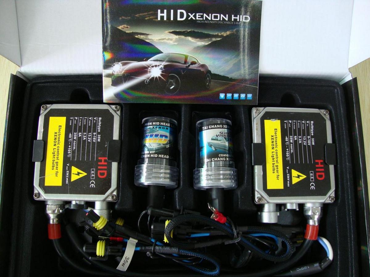

Acuma exista 2 mari categorii de becuri auto cu xenon:
1. XENON simplu, care are pentru faza lunga un alt bulb in interior cu filament si gaz halogen.
1.1 Chinezii au mai scos unele becuri cu “R”, pentru masinile fara lupa (ex h7R), care nu au nici o valoare si nu se deosebesc cu nimic de celelate (ma refer la felul in care se propaga lumina). Nu este nici o diferenta, nici de la volan si nici din fata masinii

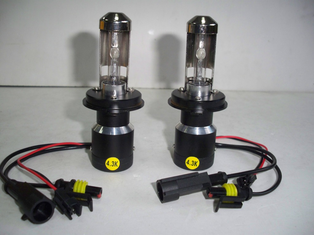

2. BI-XENON, care au ambele faze pe xenon. De fapt, e un singur bec, o singura pereche de electrozi. Ceea ce face tranzitia de la faza scurta la cea lunga este un electromagnet care schimba pozitia elementelor interne astfel incat sa fie reflectata lumina in 2 unghiuri diferite, respectiv cele 2 faze.
In fapt, exact acelasi lucru se petrece si la becurile standard cu sau fara halogen, in sensul ca daca acelasi filament il pui in alt loc sau ii inlaturi deflectorul de metal din interior, vei obtine in loc de faza scurta ghiciti ce?! Faza LUNGA!
La farurile cu lupa, care au bixenon de fabrica, au o clapeta in interiorul lupei, care se misca (obtureaza o parte din fascicolul de lumina, sau ii da voie sa treaca), in functie de comanda (faza lunga sau scurta)

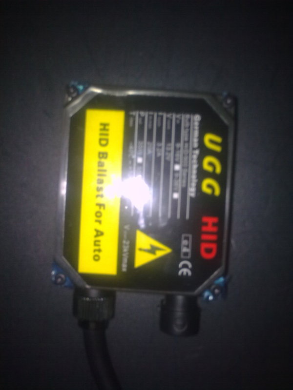

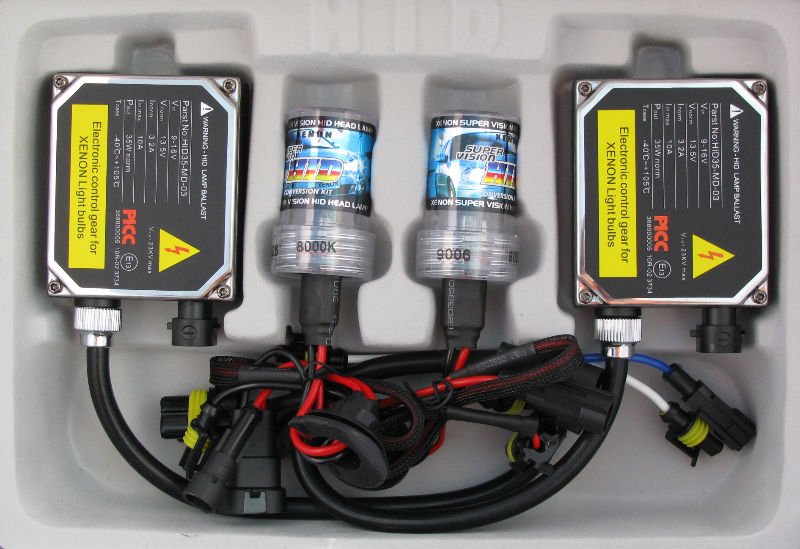

Instalatii bombe (le zic asa, pentru ca am vazut un astfel de ballast explodat, gaurit la propiu, de ceea ce a luat foc in el si un golf 5 caruia i-a ars doar un far :D) Tipul acesta, sau tot ce seamana cu acesta, pentru ca i-au schimbat eticheta de mai multe ori, insa este acelasi lucru
post-259-0-36477100-1391353088_thumb.jpg post-259-0-69935700-1391353259_thumb.jpg post-259-0-75712200-1391353272_thumb.jpg
Dupa cum vedeti, unele se numesc UGG, altele HID, altele PICC, etc, dar sunt toate aceleasi gunoaie si au ajuns sa coste 80 lei un kitt

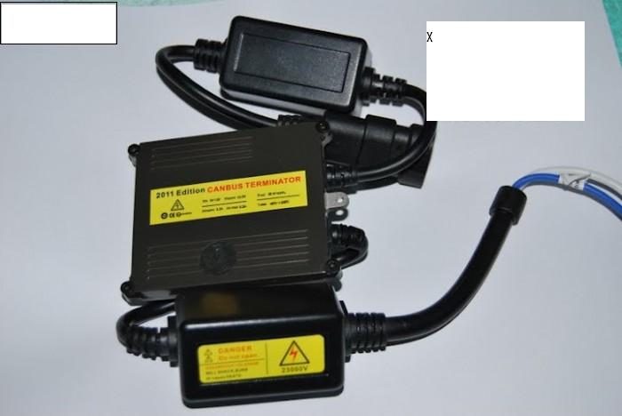

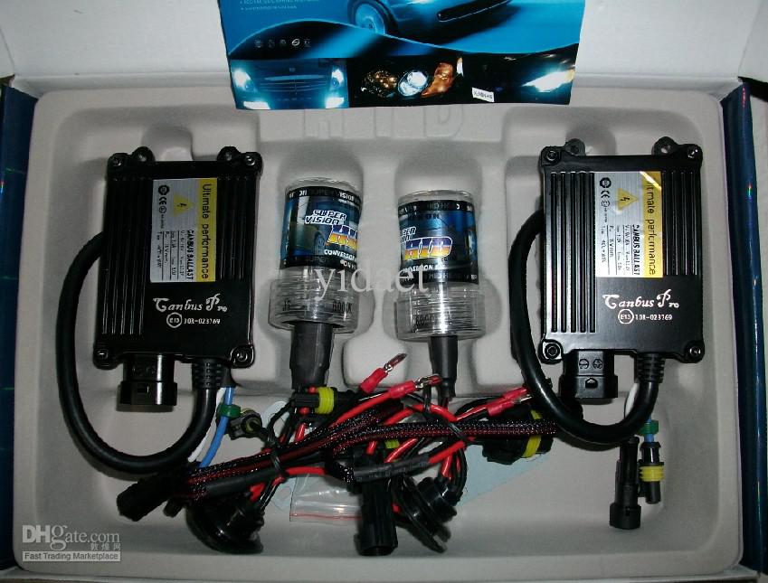

Cele pe care le-am folosit eu si le recomand sunt canbus pro, neaparat sa scrie pe ele 9-32v (sunt mult mai stabile), costa 200-250 lei si care arata asa post-259-0-74830500-1391353427_thumb.jpg
sau canbus terminator (250-300 lei) post-259-0-06985900-1391353493_thumb.jpg

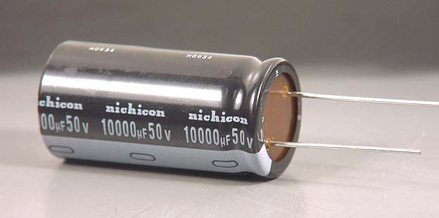

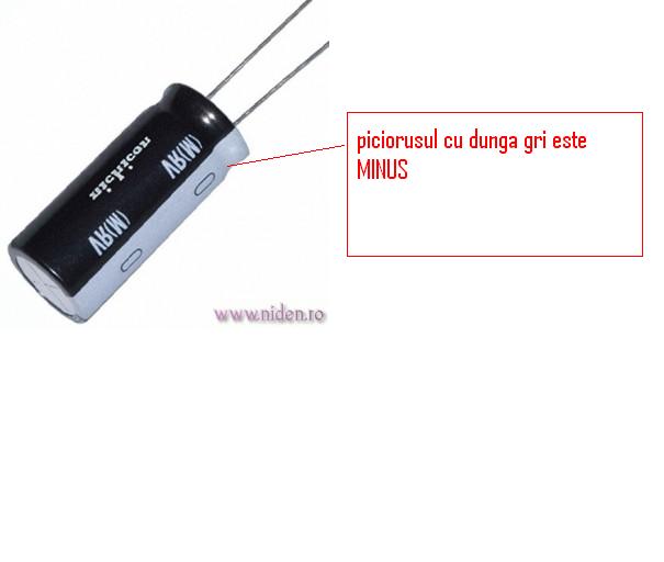

Si bineinteles montarea lor impreuna cu condensatori de 25-50v/ 10000 mf post-259-0-92185100-1391353586_thumb.jpg

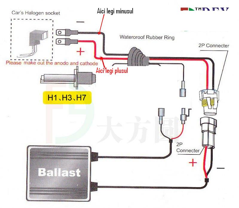

O schema cum se leaga acei condensatori si in ce locatie ar fi super utila pe viitor.

Montare condensatori post-259-0-36946500-1391356200_thumb.jpgpost-259-0-63755200-1391356207_thumb.jpg
@Roberto, aceste ballsturi au mai multi mosfeti in ele si rezistente, care il aduc aproape de valoarea becului, iar calculatorul masinii citeste acea rezistenta, care este la fel cu cea a becului. Chinezii le-au numit CANBUS, in ideea ca nu dau eroare de bec ars, ca nu au nimic CAN in ele, fiind alimentate cu plus is minus si neavand un al treilea fir de CAN
