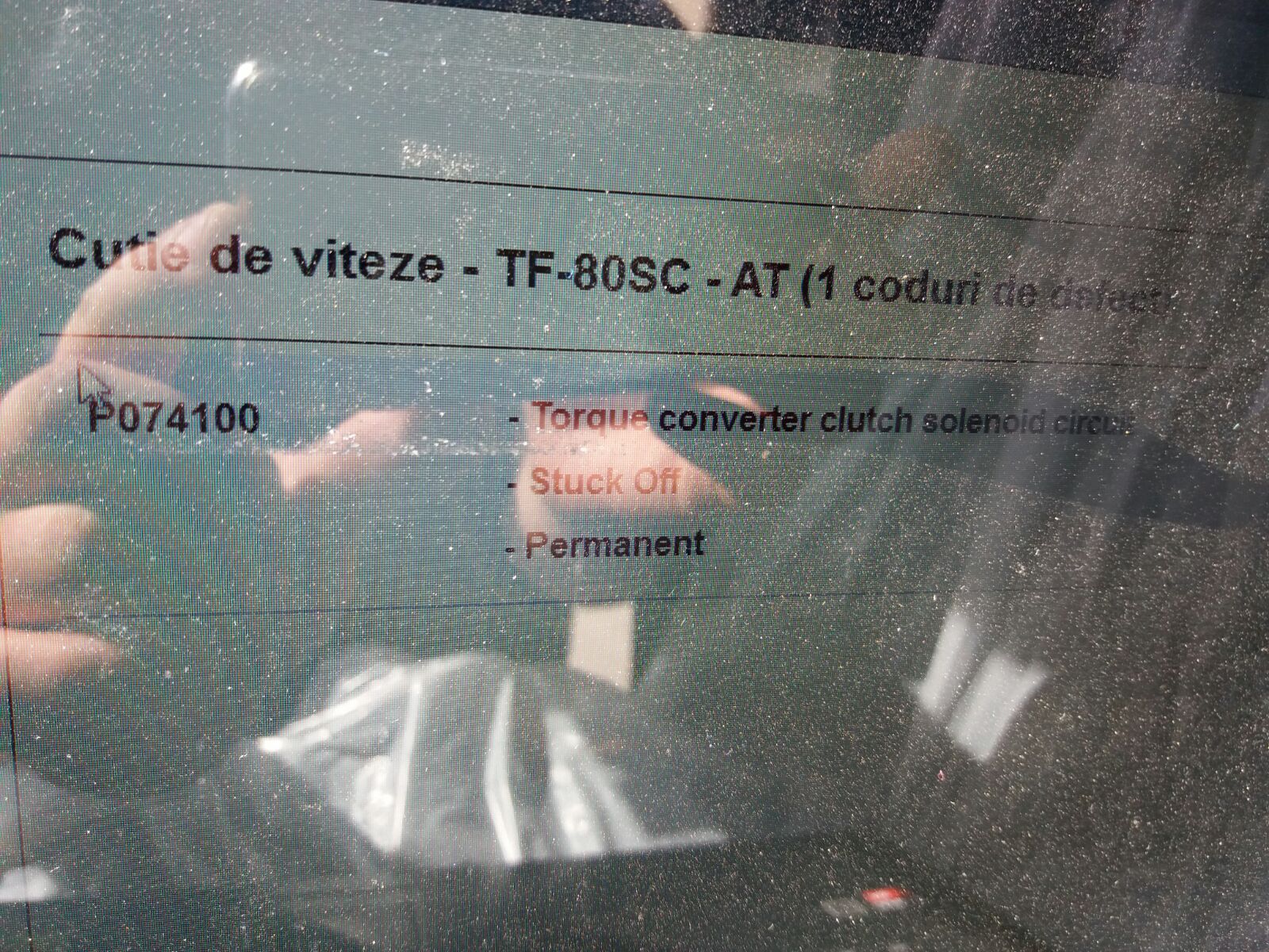

Salut baieti!Am citit cam tot topicul si v-as ruga sa ma ajutati si pe mine cu cateva informatii.Sunt proaspat proprietar de volvo xc60 2011 2000cm cu transmisie automata.Am masina de aproape 2 sapt si din prima zi cand am cumparat-o s-a aprins un martor in bord.M-am dus la un service general la tester si mi-au spus ca era o eroare care s-a putut sterge si ca ar fi fost ceva de ambreaj.Eu simt cand e calda uneori ca smunceste cand o dau in D sau R....Dacs revin prin trepte isi revine si nu mai smunceste insa daca conduc mai sportiv imi tot apare un mesaj in bord in franceza cum ca ar fi ceva probleme cu transmisia.Daca o menajez acel mesaj nu imi apare...numai dupa turatii de peste 3000ture apare si la prima oprire a motorului dispare di reapare doar daca dau iar tare in ea.Un mecanic generalist si-a dat cu parerea cum ca nu asi avea ulei deajuns si ca ar trebui schimbat.Cum eu sunt din Bacau unde imi recomandati sa fac o diagnoza la cutie si care credeti ca ar fi problema din experienta voastra? Va multumesc!
Cutia automata nu are ambreiaj cum il stii de la manuala. Din ce eroarr ai tu acolo, solenoidul de blocare al convertizorului de cuplu este defect
