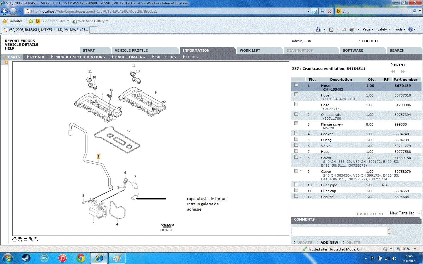

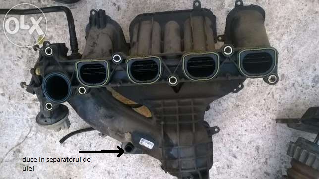

Salut! Mai este o varianta... Posibil sa ai simeringurile supapelor si segmenti ok. Trebuie sa verifici daca ai ulei in galeria de admisie (verifici clapeta de acceleratie, partea din interior). Daca este ulei acolo, este posibil sa ai probleme la motorul corpului clapetei de ecceleratie, senzor corp clapeta ori senzor pedala acceleratie. In cazul in care clapeta nu deschide cat trebuie, la turatii, in sarcina, admisia iti trage uleiul din carter pe la separatorul de ulei . Conexiunea dintre separatorul de ulei si galeria de admisie se face pritr-un furtun cu supapa de sens (furtun care probabil l-ai avut spart). Pana la demontarea motorului, verifica tot ce ti-am scris. Si eu am avut problema asta.
Succes!
