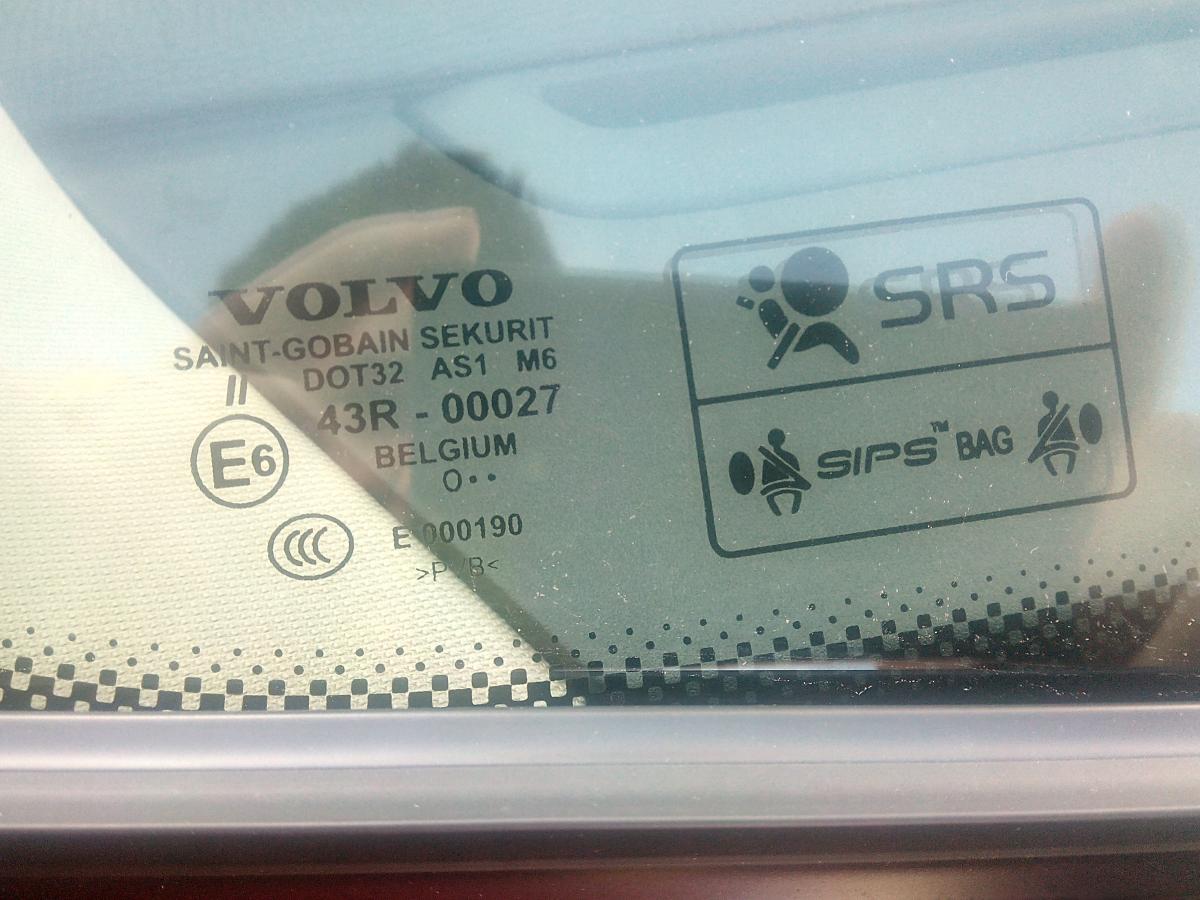

Buna ziua tuturor, sunt nou pe forum si ma confrunt si eu cu aceeasi problema, a inceput sa imi dea catva stropi de apa in parte dreapta sus pe la parbriz.Am fost la Volvo si miau zis ca se repara pe garantie numai daca parbrizul este original din fabrica.Acum intrebarea mea cum pot sa imi dau seama daca este original sau nu avand in vedere ca masina nu o am de noua,am luato la 3 ani vechime si nu stiu daca proprietaru dinaintea mea la mai schimbat.In calculator la volvo nu sta nimic.Cei de la volvo au zis ca nu opot sa vada decat dupa ce il dau jos si se uita la seria de pe el.Problema este ca daca nu este original trebuie sa platesc 300€ demontat plus montat care este destul de mult, de accea as vrea sa stiu daca mai este vreo posibilitate sa imi dau seama daca este original sau nu.
Vezi daca scrie pe undeva pe el "VOLVO", Pilkington, SaintGobain sau Sekurit
Doar asta am gasit pe el, dar totusi cei de la service miau zis ca pot sa imi zica doar dupa ce il dau jos si se uita la seria de pe el
post-7815-0-74269800-1421414193_thumb.jp
Nu esti primul proprietar?
Asa scrie si pe al meu si stiu ca nu a fost schimbat, asa a venit din fabrica
E cat se poate de original. Pe cele aftermarket nu mai scrie si "VOLVO"
Problema cred ca este daca a fost schimbat sau este din fabrica , dar parbrizul este oem (piesa) si la o masina din 2009 ar trebui sa prezinte mici semne de uzura , depinde si de km . Eu as merge la o firma de parbrize (au vazut multe) sa le ceri parerea , sau sa te intalnesti cu un alt posesor volvo xc 60(an si km similari) sa comparati parbrize .
V50 din 2008 avea zgarieturi(lamele stergatorului) si pietricele mici. Tot saint-gobain volvo scria pe el.
masina am cumparato cand avea 3 ani.primul proprietar a fost o firma care a facut toate servisurile la volvo, dar nu apare nicaieri in calculator sau in cartea de service ca a fost schimbat.Nu prea am cu cine sa ma intalnesc pe aici ca nu mai stiu pe nimeni cu XC60(eu stau in austria).Orcum mersi mult la toata lumea pentru raspunsurile prompte.Luni dimineata la ora 7 am programare la volvo sa il dea jos si sa il lipeasca din nou.Si eu cred ca 99% este original de fabrica si o sa mearga pe garantie.Luni dupamasa o sa revin si o sa va zic cum au decurs lucrurile.
