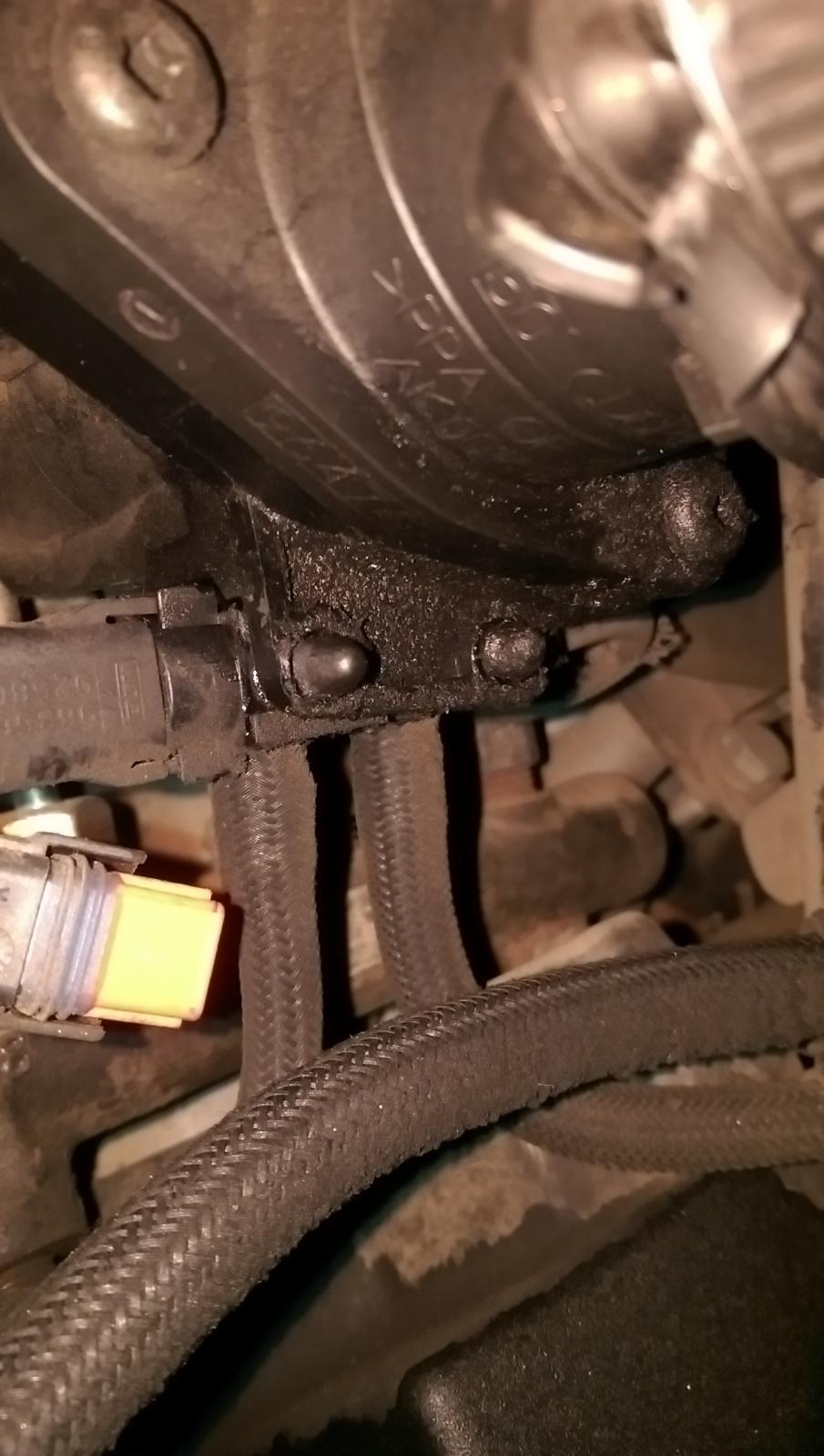

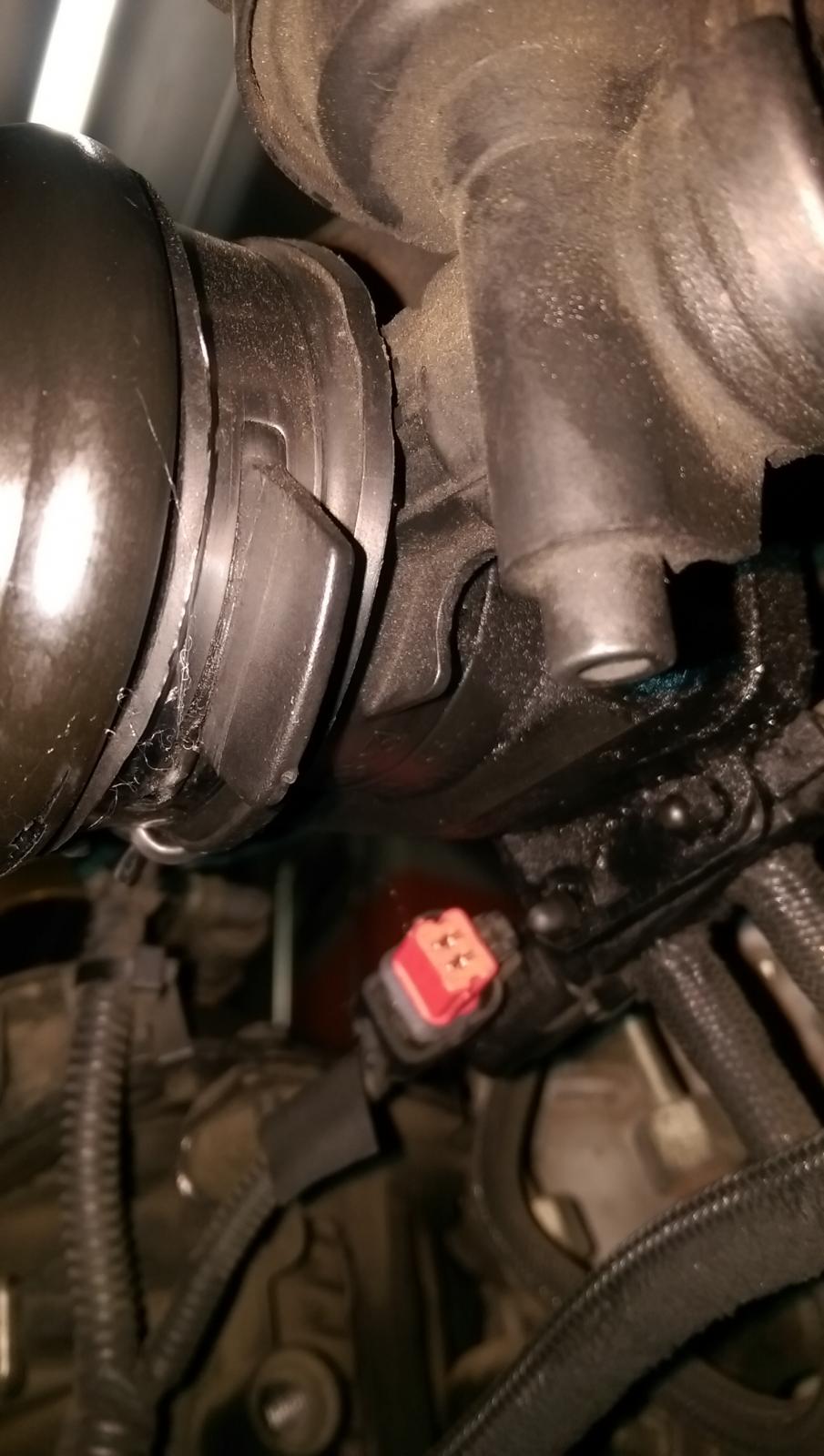

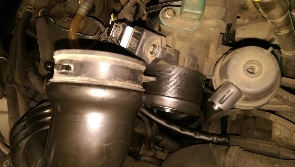

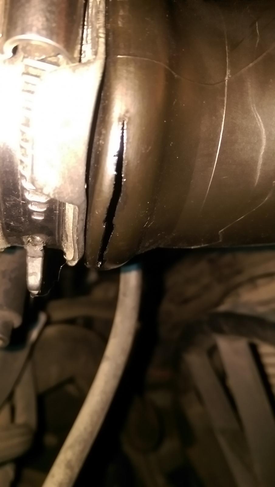

Salut ! nu cred ca este vreun furtun fisuat si va zic si de ce ... in primul rand am gasit mizerie aruncata imediat sub throttle body ... dupa cum se vede si din pozele atasate ...ce a venit pe conducta de la intercooler a reusit -datorita presiunii - sa isi faca loc pe langa garnitura de sus.
am schimbat garnitura care face legatura intre furtun si throttle si face la fel ... este posibil ca throttelul sa nu fie fixat ff bine de galerie ... dar nu am avut un imbus mai ci ca sa verific....revin cu update momentan atasez niste poze facute cu"problema"
am strans cat am putut, in limita bunului simt acest supercolier care prince aceasta supergarnitura ( cum au facut asa ceva atat de prost ??? garnitura risti sa o rupi destul de usor daca tragi sa scoti furtunul de pe throttle ) si in perioada urmatoare o sa desfact throttleul si sa vad daca acolo nu etanseaza bine post-1966-0-63598700-1416325828_thumb.jppost-1966-0-72679800-1416325845_thumb.jppost-1966-0-13271900-1416326252_thumb.jp

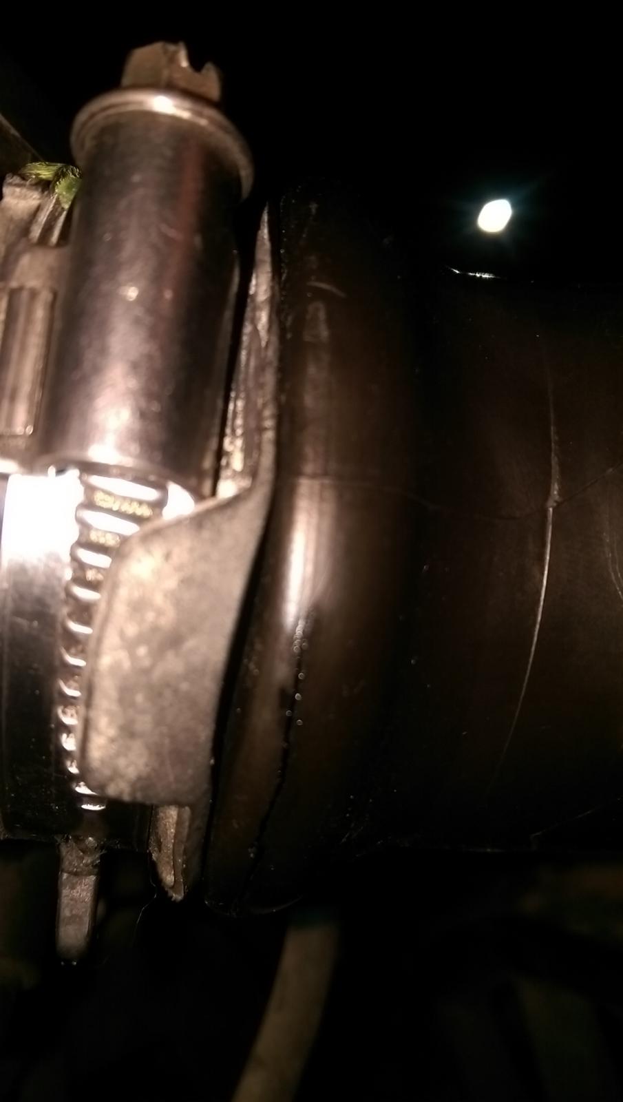

in prima poza vad ca furtunul este crapat ..

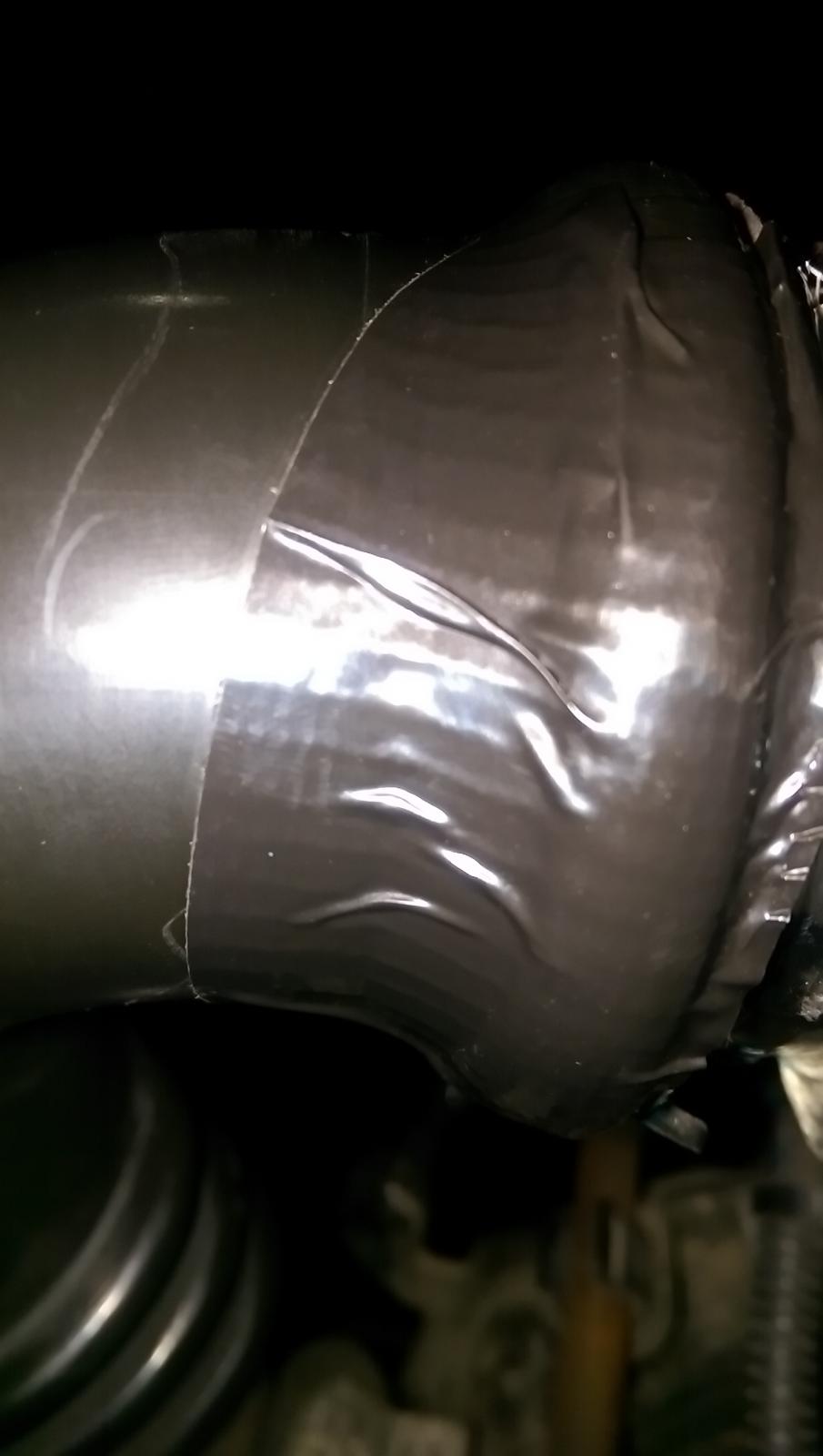

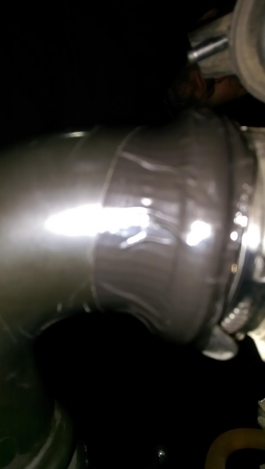

Am gasit rana! Pe aici curgea sangele! Furtun fisurat la partea superioara!
solutie de moment banda 3M
Solutie finala:
furtun nou = 350lei
piesa dn dezmembrare = 150- 200 lei (atentie la ce cumparati! garniturile sa fie intregi)
post-1966-0-98313900-1416332142_thumb.jppost-1966-0-12036300-1416332170_thumb.jppost-1966-0-67397200-1416332185_thumb.jppost-1966-0-71412700-1416332122_thumb.jp
Banda aia tine cam pana la prima pedala mai sanatoasa :) eu intotdeauna ma bucur cand se strica masina si este vorba doar de un furtun...
Parca ziceai ca nu crezi ca este vre-un furtun spart....
4 people like this
Initial cei de la mechanikus mi _au zis ca e garnitura... Am schimbat garnitura si nimik....furtunul il vedeam prea robust ca sa se fisureze... Maine incerc banda cu un mic cox... Am zis ca e provizoriu! :)
Nu are cum sa tina banda aia la 2.3 bari cat are 2.0D-ul in full boost .
Furtunul acela este chiar mai ieftin de 350 lei pe original .
nu ai ce sa incerci ... eu am pus 2 straturi de camera de bike ... pe laguna si a cedat . (camera de kaufland) apoi am pus 3 straturi de camera de bike de sosea (25 lei ) si aia a rezistat dar i-am explicat unchiului meu ca are nevoie de un furtun nou ...
eu am venit din germania + 300 km prin oras cu un furtun lipit cu banda gri (cu insertii) + sarma subtire pusa din aproape in aproape si a rezistat dar deja avea pori cand l-am schimbat .
2, 3 straturi de banda nu rezista ...
offtopic camera de bike de sosea se foloseste la 7-8 bar dar este ramforsata de cauciuc .
320-330ron este pretul actual

Salutare! S-a schimbat furtunul ... s-a rezolvat problema!
A trebuit dat jos scutul + bara fatza ~ cam 30 min timpul operatiei = 80lei
