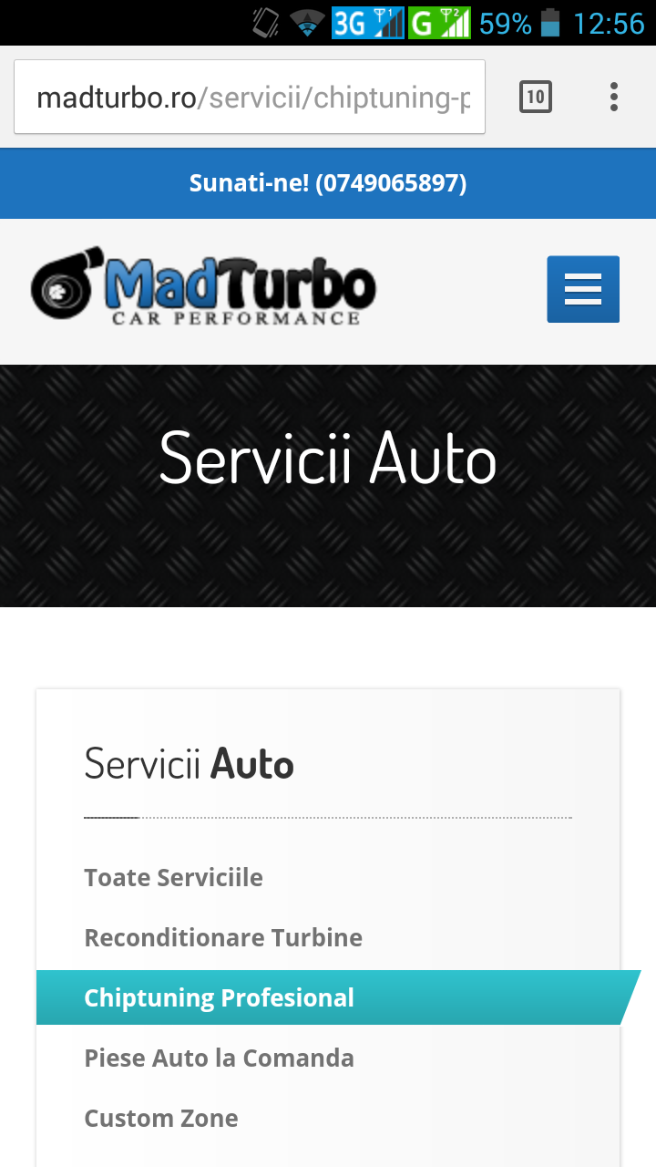

Desigur !  Orasul Brad, la 36 km de Deva.( atasez poza cu linkul lor pt mai multe informatii)

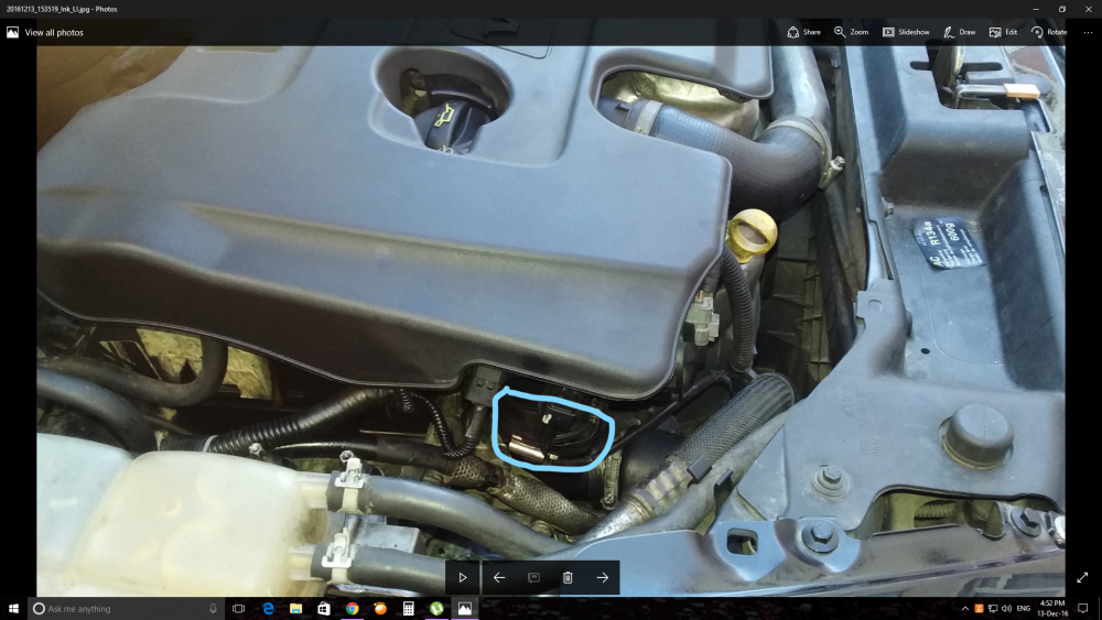

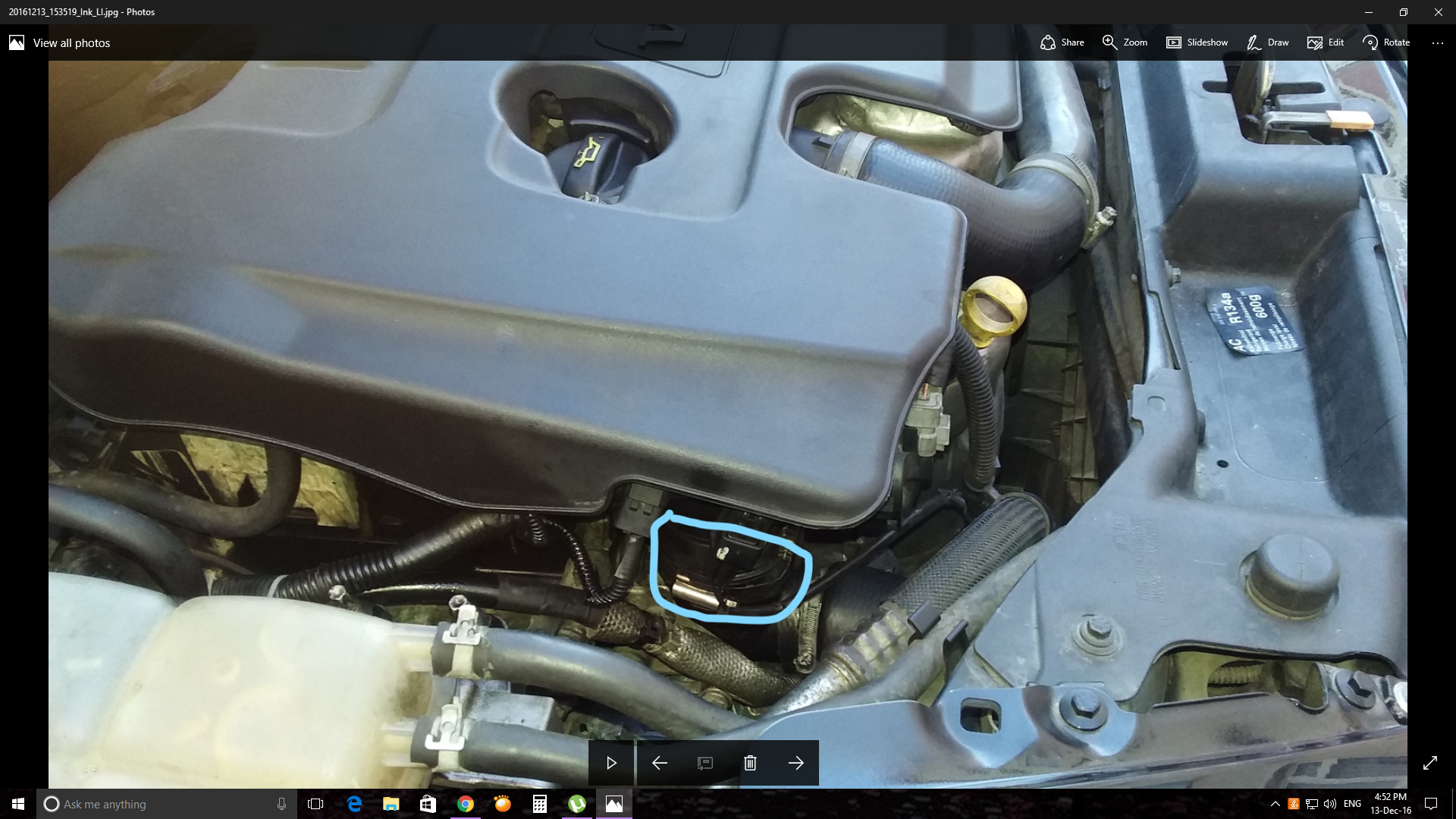

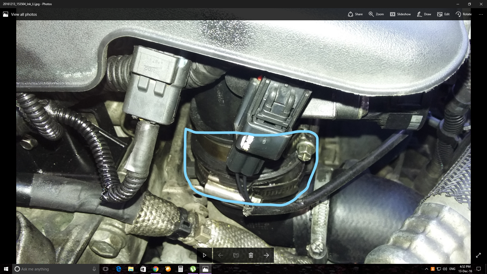

Am fost la diagnoza si imi dadea debimetru aer,eroare care a putut fi stearsa ,dar problema este ca am o reductie de cauciuc sparta pe furtunul care vine de la intercooler(pun poze).De acolo dadea eroarea si se aprindea si martorul,sufla aer prin ea deoarece era sectionata pe la jumatate longitudinal..Am cautat la toate magazinele de piese auto de la noi dar nimeni nu gaseste aceasta reductie.Apelez la voi poate  ma ajuta cineva sa gasesc aceasta mica reductie .Va rog mult..
Momentan meseriasul care mi-a descoperit baiul a vulcanizat pe interior reductia sparta si deocamndata tine(doamne ajuta cat mai mult)pana gasesc alta.

Nu se gaseste separat, ci doar impreuna cu furtunul si costa in jur de 450 lei, pe original FoMoCo!
Sau 330ron pe original VoLvO

Da,dar dupa cot mai vine reductia aia (mufarea),este si ea cuprinsa.La mine aia-i sparta .
In primul link pus de mine, iti prezinta furtunul asa cum e! Vezi daca e ce-ti trebuie, sau ia legatura cu Midnight Caller si intreaba-l ce contine!
