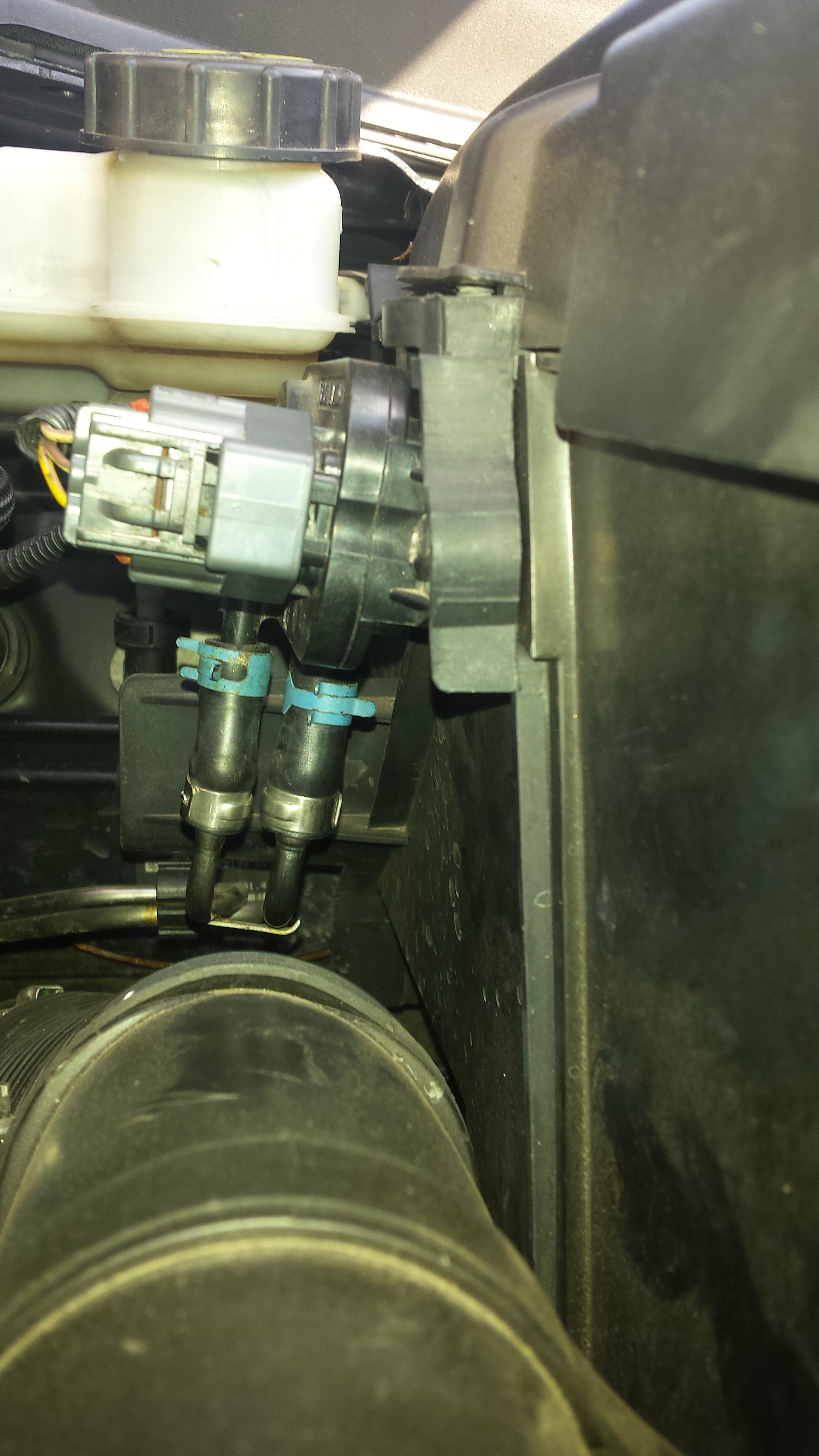

Am fost azi am facut revizia, plus cateva alte lucruri printre care si verificatul filtrului de particule. S-a descoperit ca filtrul e in regula, necolmatat, mi-au spus ca e varianta fara aditiv. Pana aici toate bune si frumoase, dar s-a dus nu stiu ce senzor care comanda cand se face regenerarea. De acolo ar fi pornit si mesajul "motorsystem wart. enfordeln" (am zis din memorie, aproximativ). S-a resetat mesajul, s-a comandat senzor, ajunge in 4-5 zile. pana atunci cica pot circula linistit, insa sa nu "intrec masura" cu distantele. Cam un sfert de rezervor prin oras...

Da, m-am aproximativ bucurat cand mi-au spus, pt ca am scapat de-o grija, dar la cateva ore dupa, in urma diagnozei, a venit cea "rece" si anume vestea despre senzorul care s-a defectat. Nu e "foarte" rece totusi, chiar daca pretul e un pic peste ce ma asteptam. Mai bine ~640 pe un senzor, decat 4-5000 pe un DPF, sau sa-l scot si sa am alte probleme dupa aia. Poate o sa urmeze si asta intr-o buna zi, dar sper ca acea zi este foarte departe in viitor.
Vezi ca la 2.0D se mai sectioneaza firele de la mufa senzorului, verifica si asta inainte sa schimbi senzorul
O sa ma uit, ca mi-a aratat unde e senzorul. Dar nu stiu daca ar putea fi aia problema, pt ca senzorul meu transmite informatii, insa sunt gresite. Cu motorul oprit, al meu da valori destul de mari, a fost 7 si ceva, apoi 5 si ceva, insa cu senzorul lor de test arata zero, adica cat trebuie cica sa arate de fapt cu motorul oprit.
Am si eu o intrebare. Cum cei de la reprezentanta mi-au cam tras-o cu senzorul ala, crescand pretul cu peste 30% de pe o zi pe alta, vreau sa renunt, si sa iau din alta parte, adica de la MC (inca nu s-a finalizat procesul asta) si as vrea sa-l schimb eu. Stiu unde e, dar am o intrebare totusi: cum se scot clipsurile alea de la cele doua conducte? Sau mai general asa, cum se scot conductele si se pun inapoi pe senzorul nou?
56e007f9615fc_20160308_165722(1).thumb.j
Cu un patent strangi colierele de capete, le lasi mai jos pe furtun, apoi scoti furtunasele de pe senzor, le bagi pe celalalt, strangi din nou si le urci pe furtun. E mai dificil sa scoti mufa din senzor decat sa cracanezi colierele alea, ce naiba :)
Hehe. O fi, dar n-am mai vazut asa coliere... si mai bine sa fiu informat decat sa stric ceva. Daca e doar de tras un pic si eliberata tensiunea de pe teava, vad ca au niste aripioare iesite in exterior, poate merge cu mana, nici nu mai tre patent.
Nu cred ca merge cu mana, ca sunt destul de rigide, dar poti incerca. Da, e de apucat de capete si presat, o sa vezi ca se cracaneaza colierul si il poti lasa in jos.
E bun. Ma gandeam ca e mai complicat. Si inca una: cum e mai bine, mai intai dau jos conductele si apoi senzorul? Sau invers? Daca dau mai intai senzorul, ar trebui sa nu misc atat de larg conductele. In sensul ca eliberez colierele si dau senzorul in sus, conductele ramanand relativ in aceeasi pozitie, iar oboseala metalului sa fie mai redusa. Nu stiu ce metal e ala, si cat de sensibil e la oboseala. Daca fac invers, si dau mai intai conductele jos, vor avea o miscare destul de larga pana ies din senzor si nu stiu daca mai in jos pe unde merg, cum sunt prinse, si daca oboseala aia conteaza.
