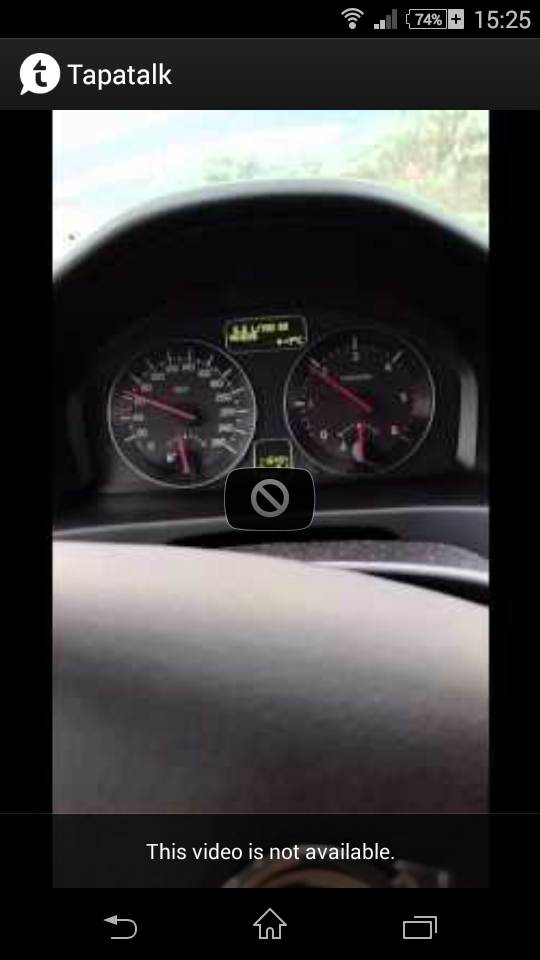

, am facut un video cu regenerarea de astazi , regenerarea era deja inceputa din oras, si am inceput filmarea dupa ce am iesit din oras , am urcat si coborat un deal , pt a se regenera pana la intrare in oras . Toata distractia a durat aprox 15-20 min , eram in viteza a 4 (mai putin la urcarea dealului) . vizionare placuta !
sa va dati seama cam ce consum apare , la deal , la vale , pe plat , si apoi la sfarsitul regenerari (a trebuit sa accelerez pt a depasii ceva) si apoi regenerarea a luat sfarsit
Nu merge videoclipul Cristi

Clipul merge foarte bine.

Nush?? , am bifat sa fie public cand l-am upload-at ,
Cand mai prin o regenerare frumoasa incerc sa fac un video mai de aproape , pe telefon se vede bine , dar pe youtube mai putin bine :(
Nici la mine nu merge filmuletul
Merge filmuletul
Da, pe laptop merge...nu a mers pe tableta si telefon
Da, asa este. Nici la mine nu a mers pe telefon/tableta.
