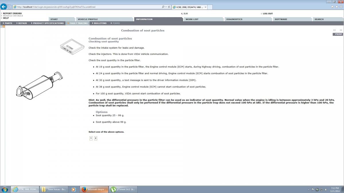

Uite mai jos un print-screen din VIDA referitor la incarcarea DPF si cand se realizeaza, automat sau nu.
Asadar:
- la 19gr regenerarea se face automat in regim de autostrada;
- la 24gr regenerarea se face automat in regim de oras;
- la 30gr iti apare mesaj in bord (SOOT PARTICULE FULL)
- dupa 38gr nu se mai poate porni regenerarea in mod automat (de catre masina)
- dupa 100gr nu se poate porni nici regenerarea fortata
Referitor la presiunea diferentiala, la relanti, acesta trebuie sa fie intre 3 si 20 hpa. Recomandarea Volvo este ca la valori de peste 100hpa sa se inlocuiasca filtrul. Eu l-am spalat....
Nu ai mentionat ce incarcare (gr) aveai la momentul diagnozei....

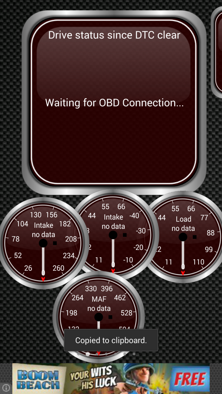

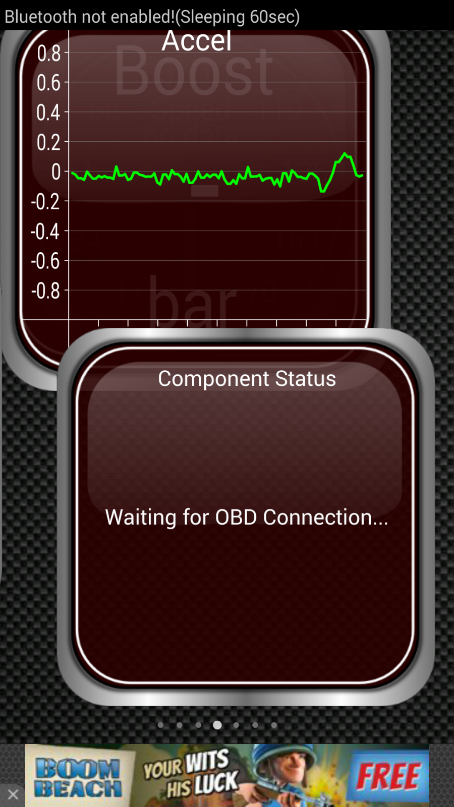

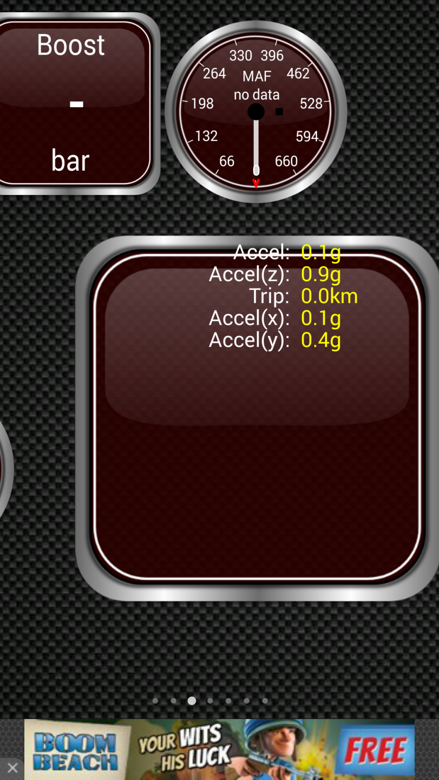

Sa vad daca merg monitorizati senzorii dpf cu un. ELM327 Bluetooth OBD2 si poate imi cumpar
Sent from my iPad
Salutari,cam asta arata un ELM327 Bluetooth OBD2 cu aplicatia torque,nu am gasit ceva despre DPF,poate doar daca cumparati torque profesional,in poze nu era conectat,sper sa ajute,numai bine!
post-7084-0-35947900-1419185172_thumb.pn
post-7084-0-58676000-1419185201_thumb.pn
post-7084-0-32267900-1419185224_thumb.pn
Am aplicatia torque pro, dar nu am elm32
Sent from my iPad
Edited by VictorGheorghe
Doar aplicatia si obd2-ul,lucreaza prin bluetooth,(daca e cel cu bluetooth ca nu pot sa accesez link-ul)dar nu e atat de detaliat ca Vida-Dice.
