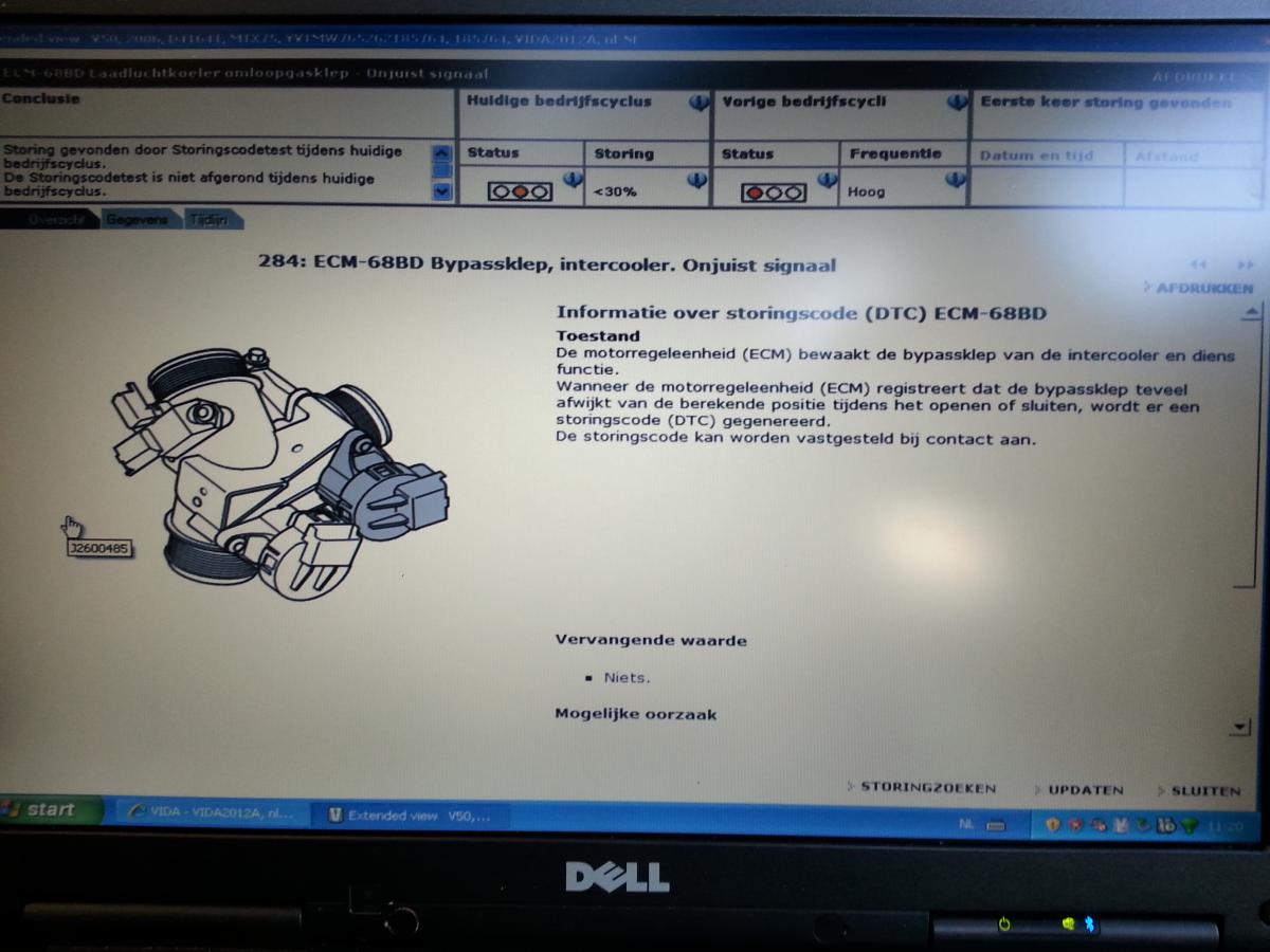

Azi am facut o diagnosticare motor cu Auto Scanner Autel Maxidas si cred ca am gasit problema: Intercooler sau Sensor intercooler. Acestea sint masuratorile obtinute.
2A40 - Particle Separator - signal too high
Diagnostic trouble code (DTC) information ECM-2A40.pdf
6630 - Glow Plug - incorrect signal
ECM-6630 Glow plug. Faulty signal.pdf
68 BD - Charge air cooler bypass throttle - incorrect signal
ECM-68BD Bypass valve, intercooler. Faulty signal.pdf
6870 - Charge air cooler bypass throttle - Signal too high
ECM-6870 By-pass valve intercooler. Signal too high.pdf

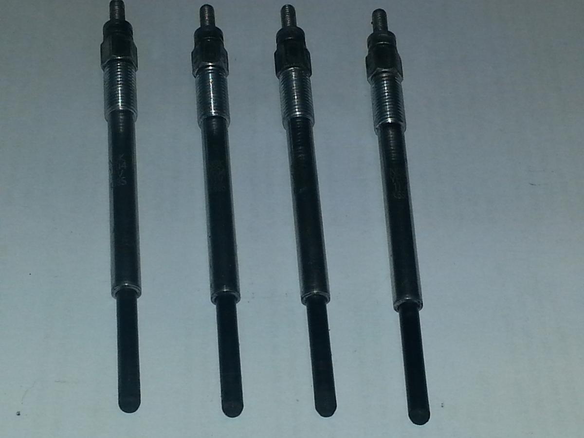

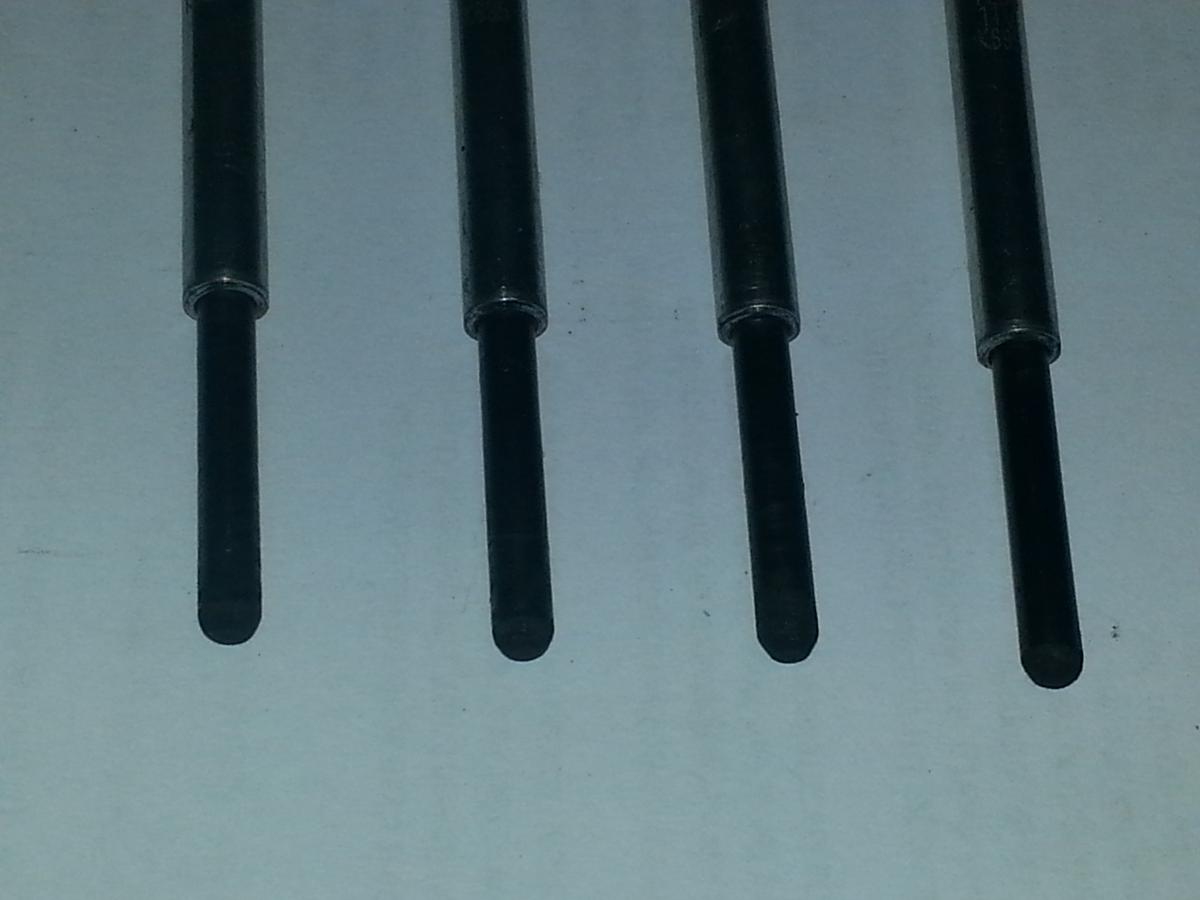

Azi am fost la service-ul Bosch si am facut schimbul de bujii.
Au reusit sa le scoata fara sa rupa niciuna, au stat aprope 1 ora sa astepte dupa ce au dat cu spray. Pe masina am gasit bujii NGK - YE04 - 11 V - K695 (3 bucati) si NGK - YE04 - 11 V - K724 (1 bucata), toate schimbate ultima data la Volvo in Bucuresti.
Cred ca este totusi bine ca nu prezinta urme de zgura/piatra/depuneri.
Din pacate nu au reusit sa imi aduca BERU, (veneau a 2a zi iar la service nu mai aveau disponibil decit dupa Craciun) asa ca am pus Bosch Duraterm 0250204001-4fs (made in France) - sper sa tina !!!
Dupa ce l-au montat si anulat codurile de eroare, am facut vreo 50 km si dupa care am pus iar calculatorul si nu a mai aparut nici un cod.
Miine mai am de facut vreo 250 km si pun iar testerul sa vedem ce arata.
post-4870-0-08585500-1418661153_thumb.jp
post-4870-0-79183600-1418661164_thumb.jp

Motorul si-a schimbat in vreun fel mersul? Adica mai ai postcombustie la fel sau s-a mai diminuat? Vreun semn diferit fata de cum era inainte sa le inlocuiesti? Alte coduri de eroare mai ai?
Macar acum, ca le-ai schimbat si maine ai un drum mai lung poate se regenereaza si dpf ul.

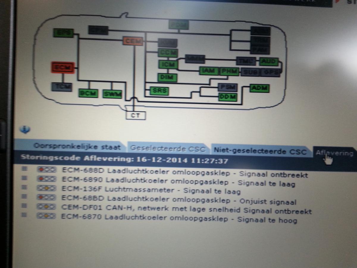

Red signal ---- ECM - 688D Charge air cooler bypass throttle - Signal missing
Red signal ---- ECM - 6890 Charge air cooler bypass throttle - Signal too low
Yellow signal - ECM - 136F Air Mass Sensor ------------------- Signal too low
Red signal ---- ECM - 68BD Charge air cooler bypass throttle - Improper signal
Yellow signal - CEM - DF01 CAN-H, low speed network ---------- Signal missing
Yellow signal - ECM - 6870 Charge air cooler bypass throttle - Signal too high
post-4870-0-35278200-1418740826_thumb.jp
post-4870-0-43365900-1418740866_thumb.jp
Stie cineva unde este amplasat:
-- rs11 canbus engine data converter --

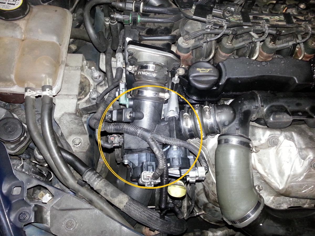

Buna seara, tuturor.
Revin cu amanunte.
Am ajuns in cele din urma la Volvo, le-am aratat toate testele obtinute cu MaxiDas, Bosch si Vida si dupa ce au pus si ei masina pe calculator si verificat m-au informat ca trebuie schimbat corpul de valve de la admisie - am atasat o poza cu piesa. Cum aceeasi piesa am schimbat-o tot la ei in urma cu vreo 8.000 km, au schimbat-o pe garantie.
Toate bune pina acum dar problema tot nu sa rezolvat, motorul tot are trepidatii la relantiu cit si in mers, are postcombustie ( oprire cu trepidatie puternica - când iau contactul continuă să se rotească inca 2-3 ture) iar zgomotul motorului a crescut.
Daca aveti orice fel de sugestii sint binevenite.
