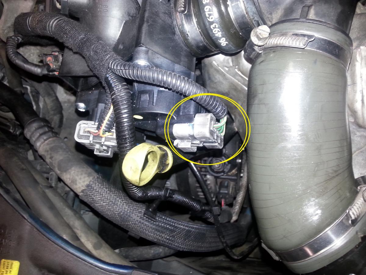

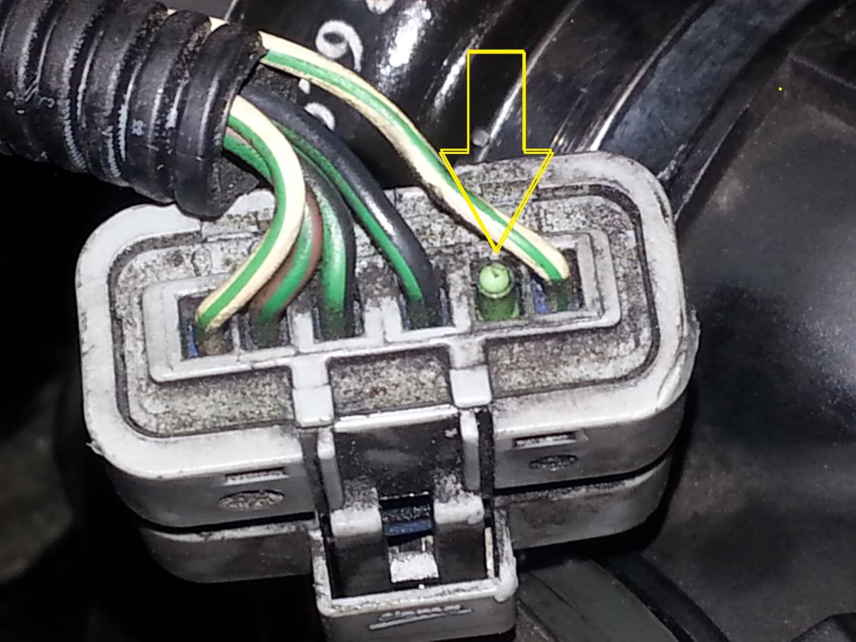

Dar am observat ca la mufa de la valva care da in permanenta eroare lipseste un fir (atasat poze). Stiti cumva, e normal sa fie acel fir lipsa ?

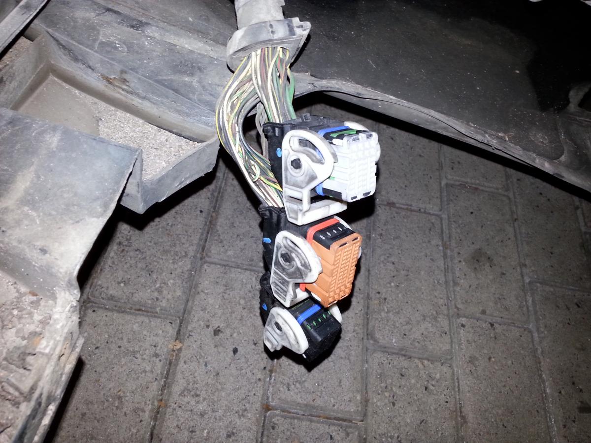

Stie cineva care din cele 3 mufe care intra la ECM este cea in care vin firele de la Corpul de valve de la admisie ?(atasat poza)
Miine ma duc sa imi cumpar un aparat de masura sa incerc sa verific fiecare contact in parte. Pentru ca nu ma pricem la electrica, stiti cumva ce tensiune trebuie sa arate la masurare ? Sa decuplez bateria inainte de a face masuratorile ?
Multumesc
