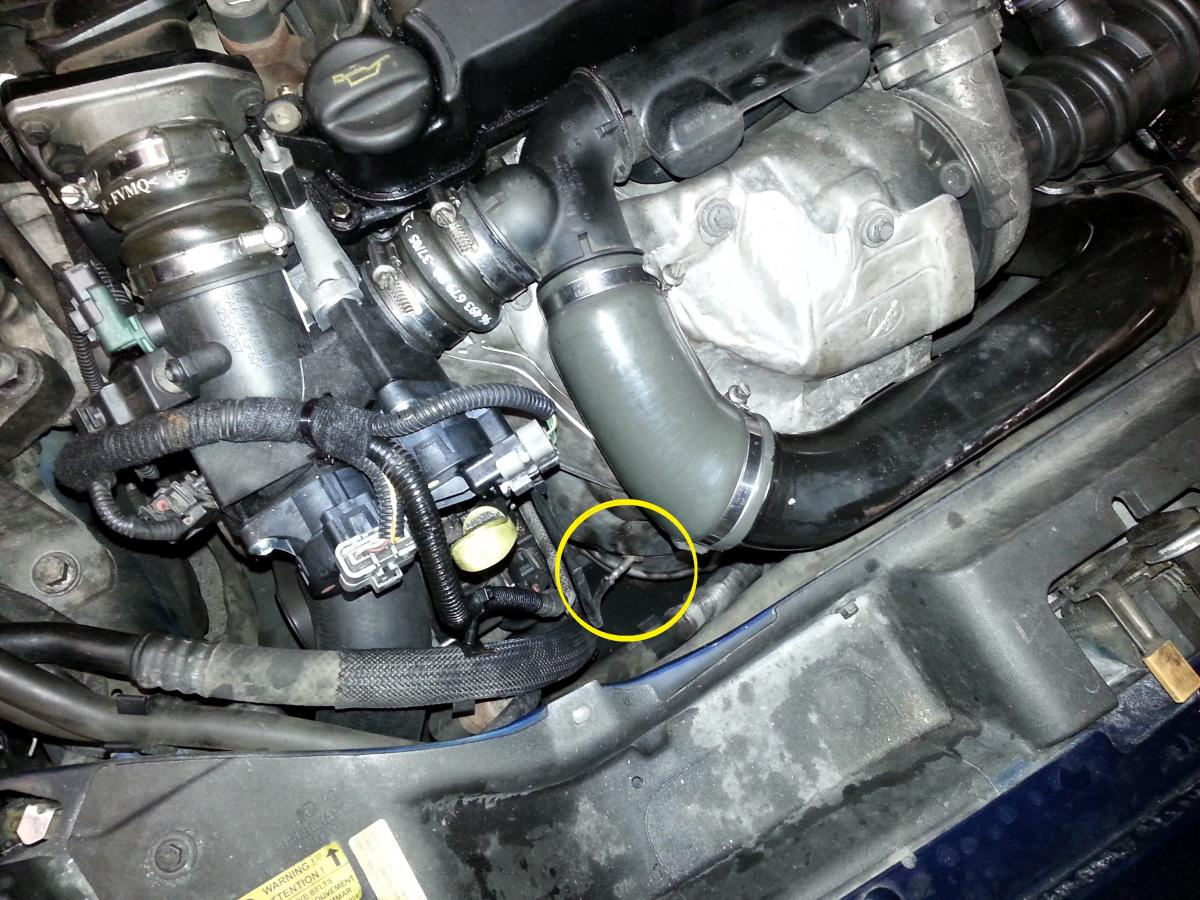

Buna ziua, tuturor.

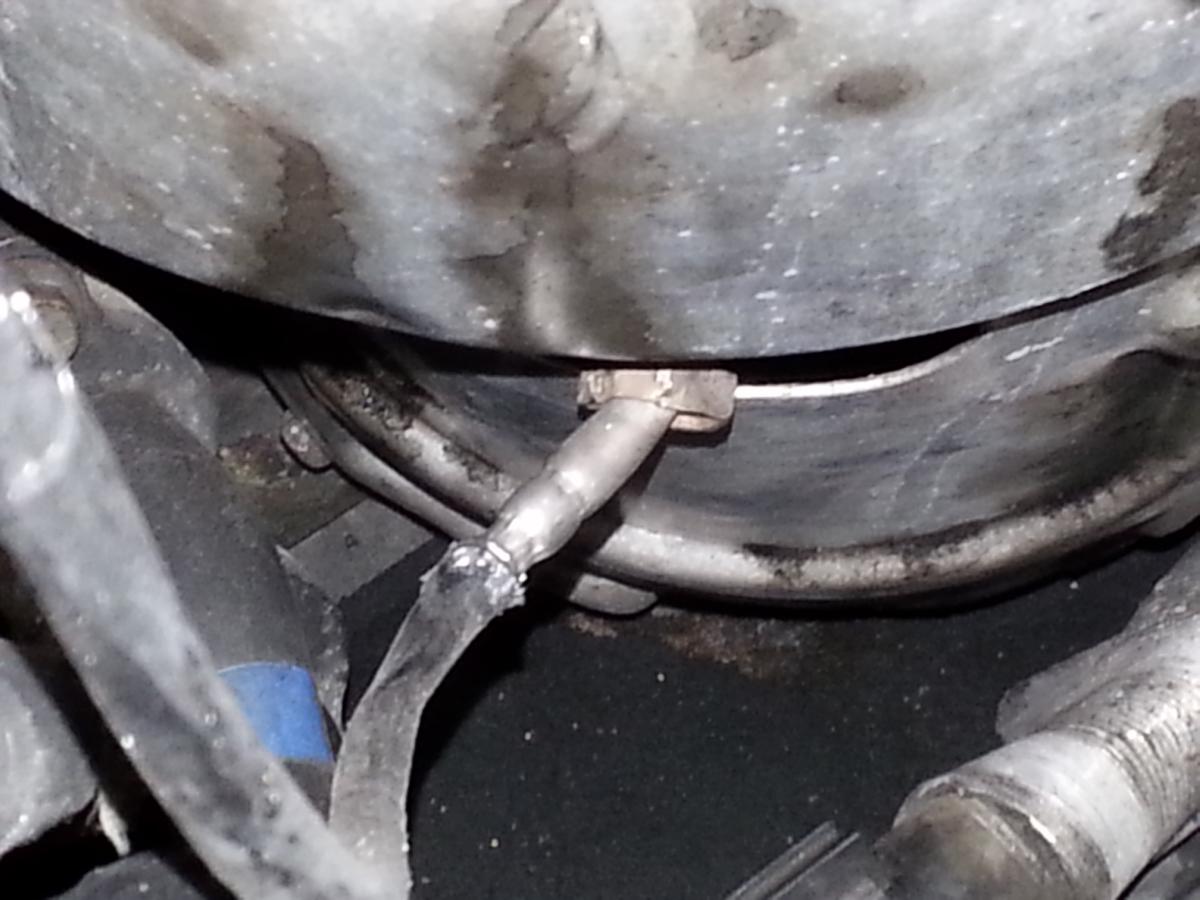

Azi am fost la service si dupa stergerea erorilor, au incercat sa dea pe loc regenerare fortata a DPF. Imediat, in momentul accelerarii, motorul a inceput sa aiba intreruperi violente pentru care au oprit imediat regenerarea si pe tester au reaparut aceleasi coduri de eroare. Pentru ca nu mai era timp azi, a ramas sa ma intorc miine dimineata sa inceapa sa controleze din nou firele care duc la valvele de admisie.

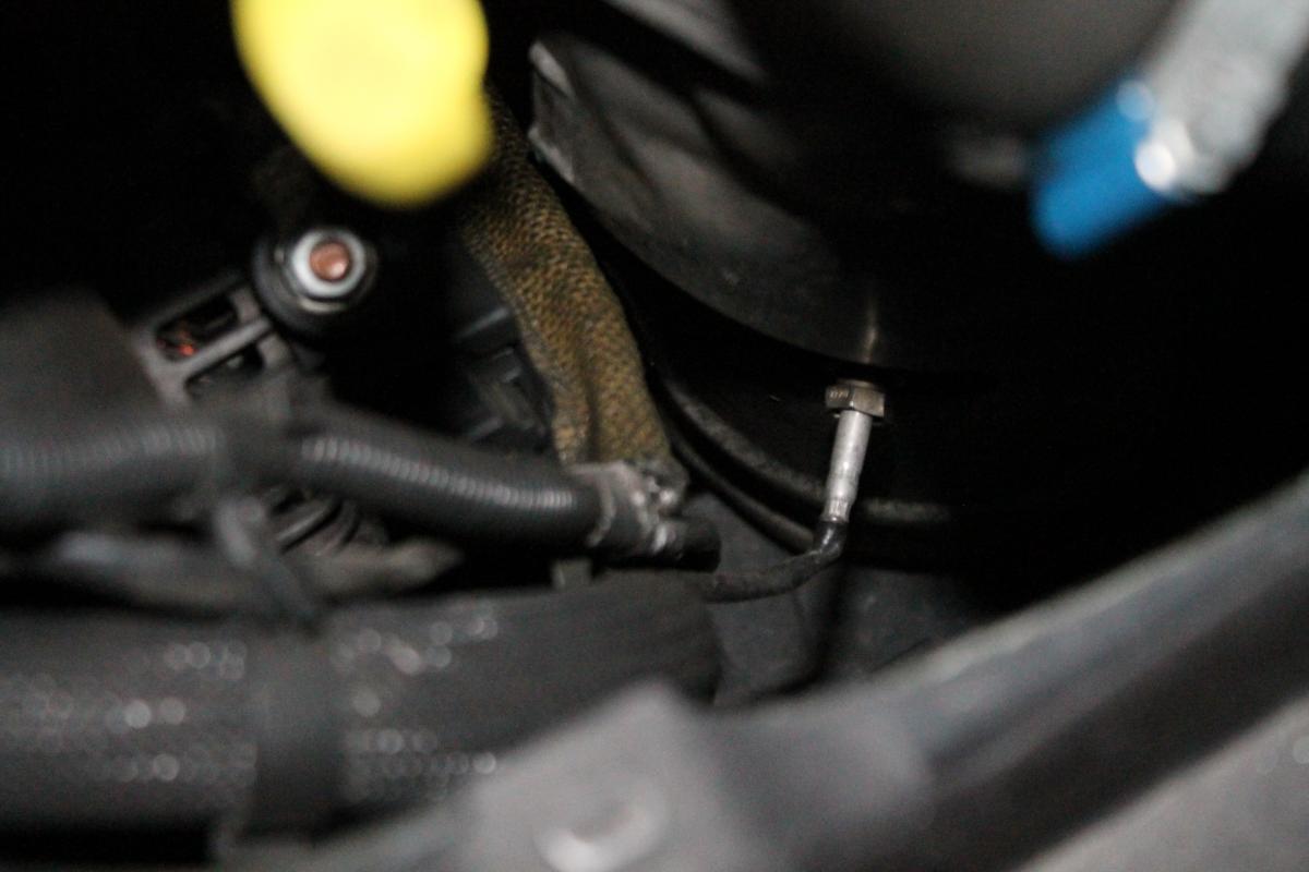

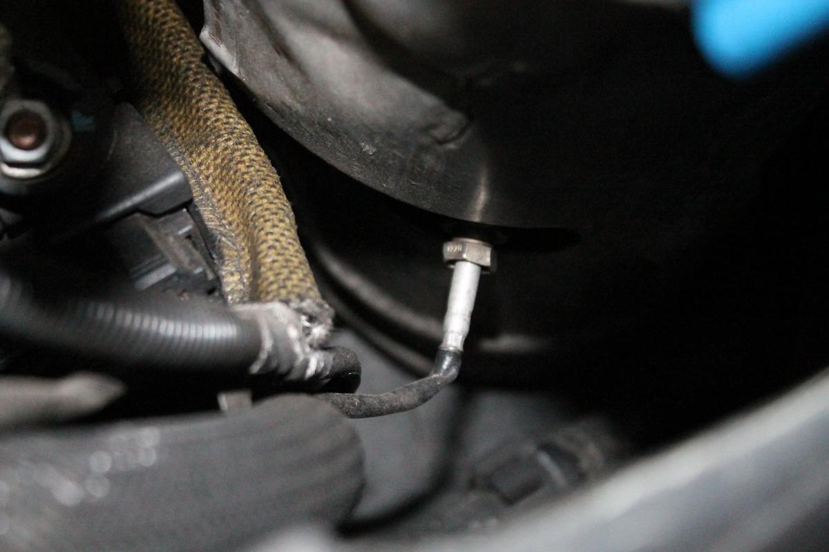

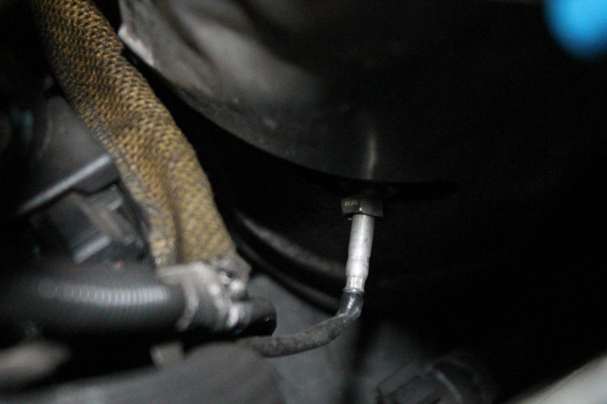

Am observat un sensor din DPF indoit (am atasat poze). Stiti cumva, acest sensor este sensorul de presiune din DPF si asa e pozitia lui corecta ?
Multumesc.
post-4870-0-38672000-1421682756_thumb.jp
post-4870-0-49901200-1421682774_thumb.jp
Buna ziua, tuturor.
Multumesc.

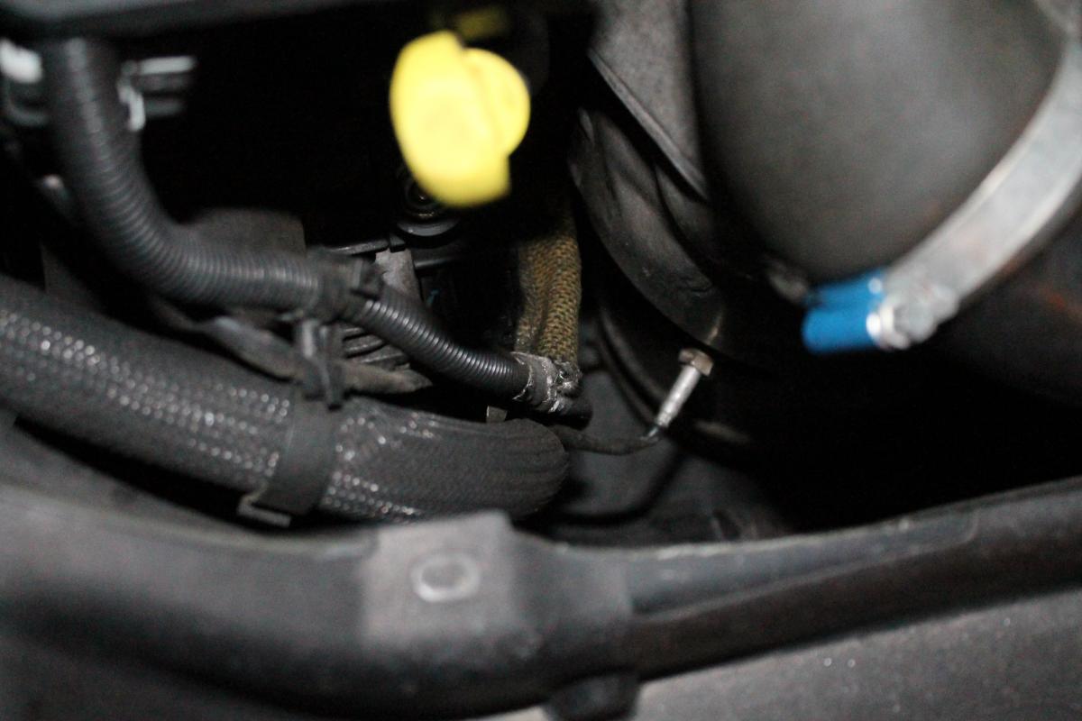

Salut Sergiu, in mod normal nu trebuie sa fie indoit, nu am urmarit sa vad unde duce cablajul senzorului ca este intuneric dar ma uit maine si-ti zic.
Din cate stiu acela este senzorul de temperatura al dpf ului. Senzorul diferential de presiune se afla prins de carcasa bateriei.
Daca cablajul lui duce in mufele de la clapete, posibil sa fie un fir/doua rupte de unde ai senzorul indoit si aceasta sa fie cauza erorilor tale legate de acele clapete.
Iti atasez poze cum este la mine senzorul.

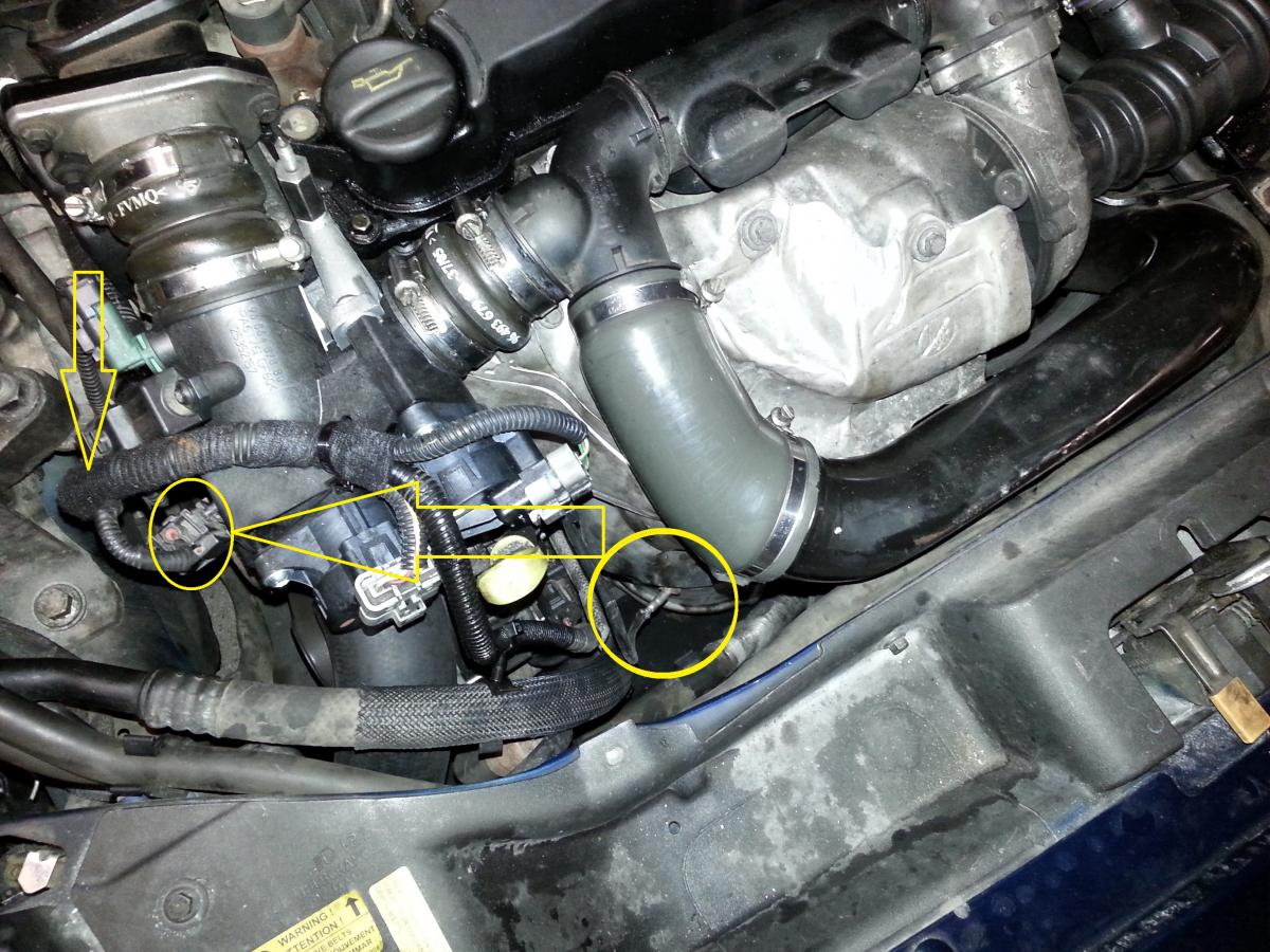

Salut Dinoco.
M-am uitat la masina si sint 2 fire care ies din senzor si duc la o mufa prinsa de corpul de valve dupa care firele se duc intr-un manunchi de fire in care pleaca si firele de la valva (atasat poza). Posibil sa duca toate in aceeasi mufa in ECM.
post-4870-0-99489800-1421691078_thumb.jp
Sensorul este de temperatura si la cum arata este praf si nu ai cum sa faci regenerare cu el asa. Ce valori ai pe temperatura din evacuare?

Asta a iesit ieri la tester. Citi senzori de temperatura sint pe DPF la tipul meu de motor, ca am vazut doar unul (cel din poza) si inca un senzor (cred e Sonda Lambda) imediat dupa DPF, pe esapare. Pe net am citit ca ar trebui sa fie 2.
Cel de la service mi-a zis ca nu are cum sa vada daca indica corect sau nu senzorul care este deformat, ci doar temperatura de la gazele evacuate. Este corect ?

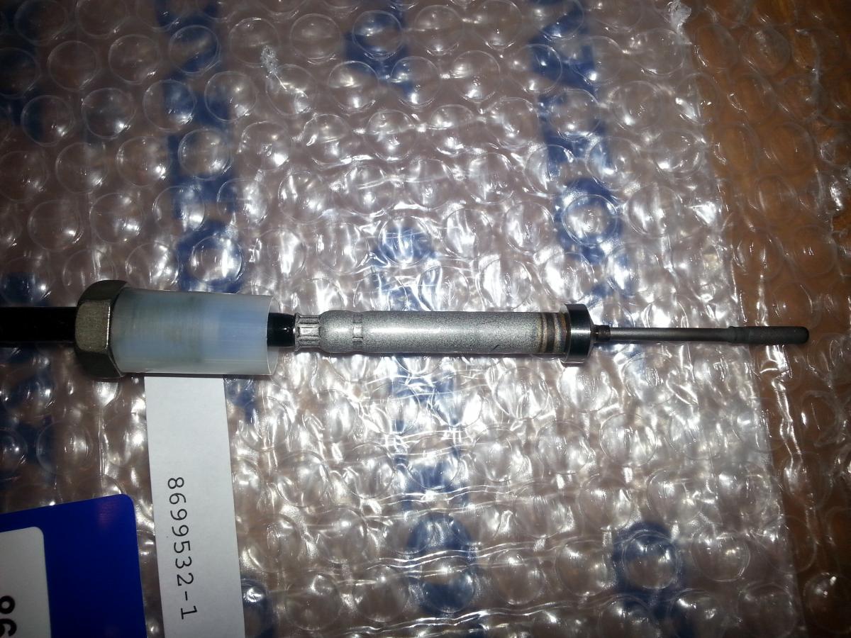

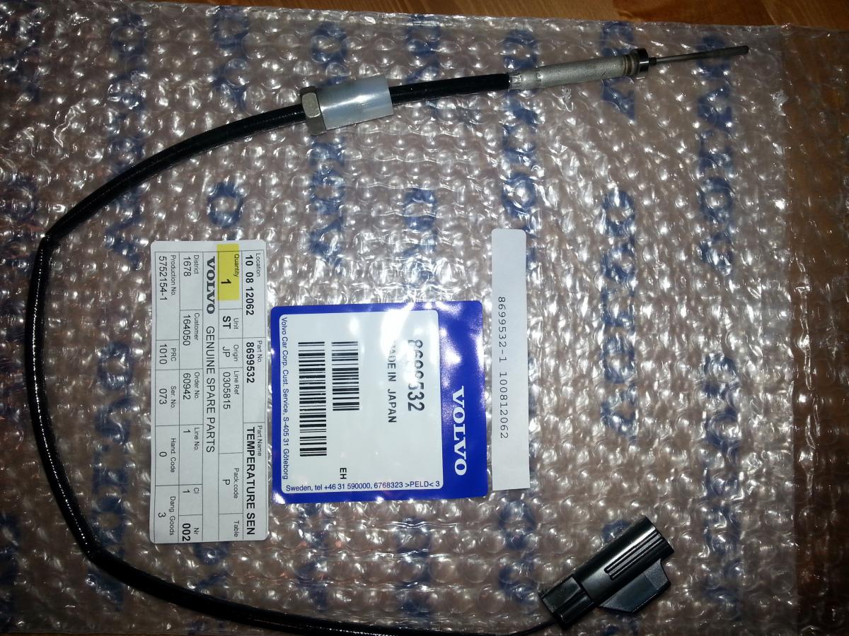

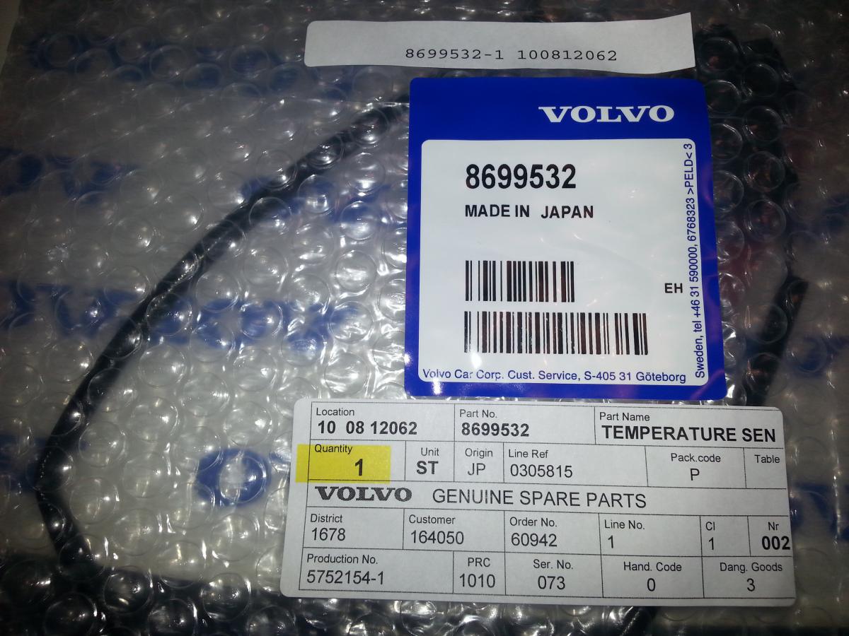

A sosit de la Volvo senzorul de temperatura dar era prea tirziu asa ca a ramas sa ma intorc la service miine dimineata.
Cod senzor 3M5A-12B591-AB / 12M14-0440, Made Japan.
Am pus masina iar pe tester si temperatura la DPF a iesit 141.56 C. In bord, indicatorul de temperatura arata ca intotdeauna la jumatate din gradaj. E bine, e rau ?

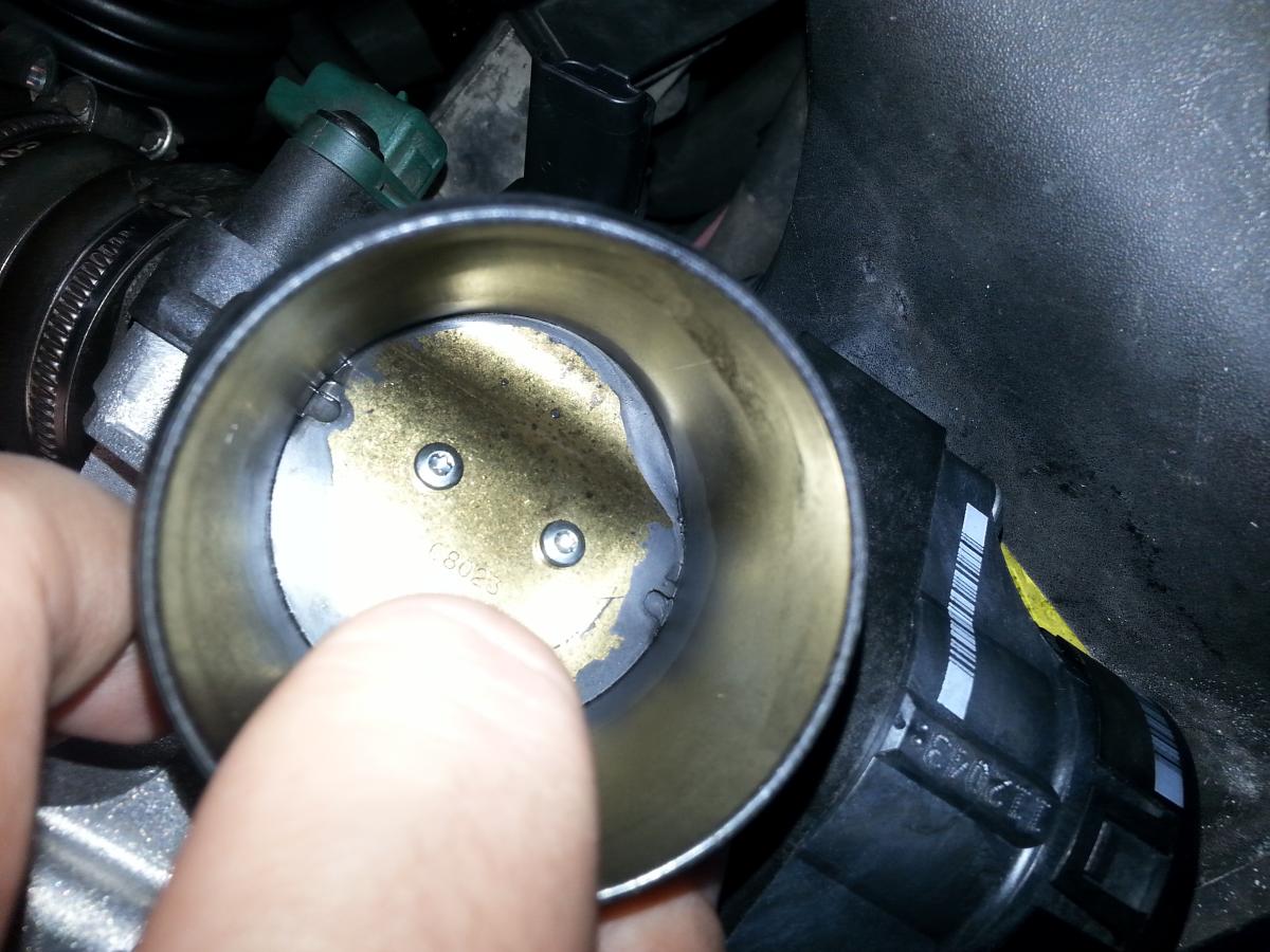

Buna ziua.

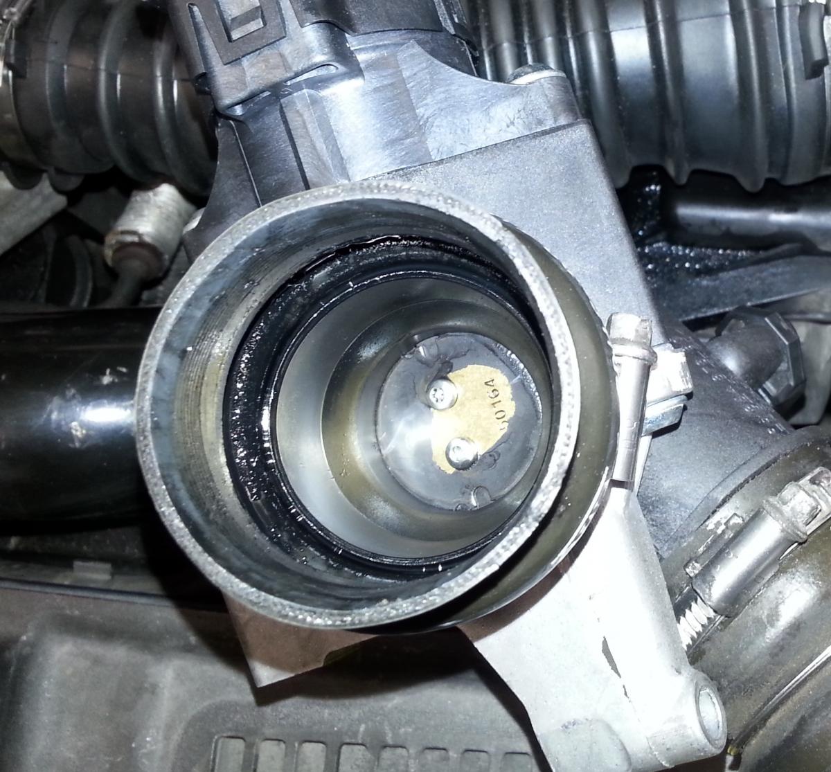

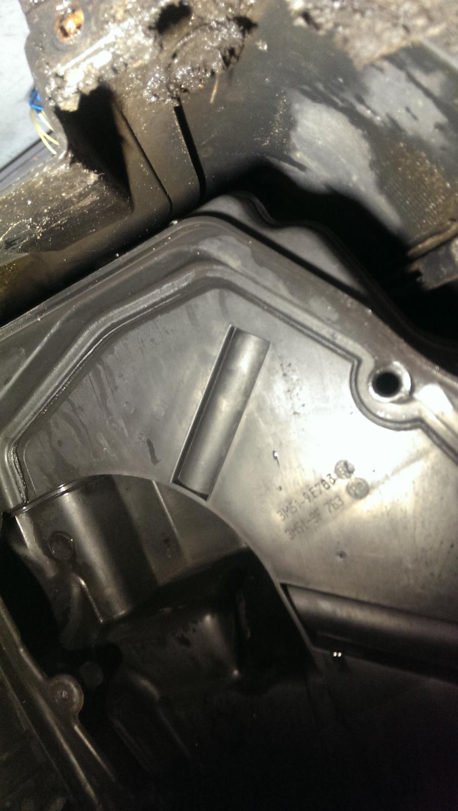

Am schimbat azi senzorul de temperatura si problema este aceeasi. Dupa resetarea codurilor, modul in care functioneaza motorul nu sa schimbat si in nici 3 km in oras au reaparut aceleasi erori.
Am desfacut corpul de valve si valvele se misca bine, fara piedica dar arata rau, ca si cind ar fi fost arse.

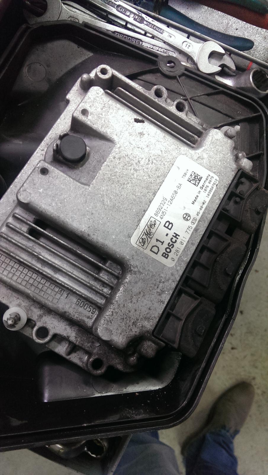

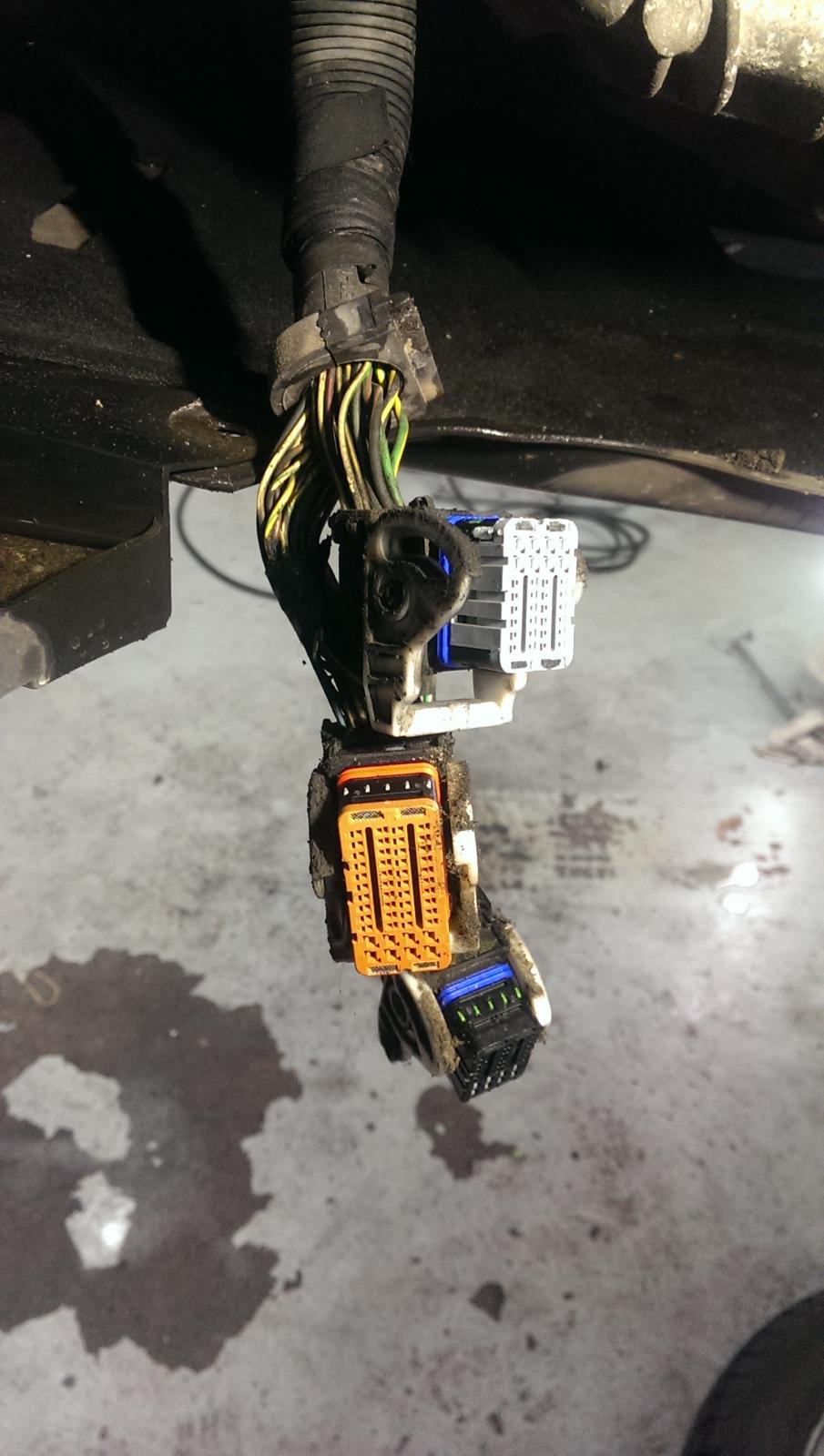

Cei de la service-ul zic si ei acum ca poate fi totusi ECM si m-au intrebat daca vreau sa dea din nou jos ECM si sa il desfaca sa vedem daca are umiditate in el sau contacte oxidate. Am vorbit cu cei de la Volvo si mi-au confirmat ca ei doar au dat jos ECM, l-au sters de mizerie si au dat cu sprey pe contacte, nedesfacindu-l efectiv.
Pentru ca pina acum toate verificarile m-au dus deja la costuri foarte mari, am sa dau eu jos ECM si am sa-l desfac sa vad daca are urme de apa si oxidare.
Stiti cumva,
- cind se da jos ECM, - se decupleaza inainte bateria ?
- are legatura cu inchiderea centralizata din fabrica ?
- unde se afla tablou de sigurante care corespund ECM-ului ?(ma gindeam sa le verific si pe astea)
Atasat am sa pun si pozele cu ECM facute de Volvo cind l-au dat jos.
