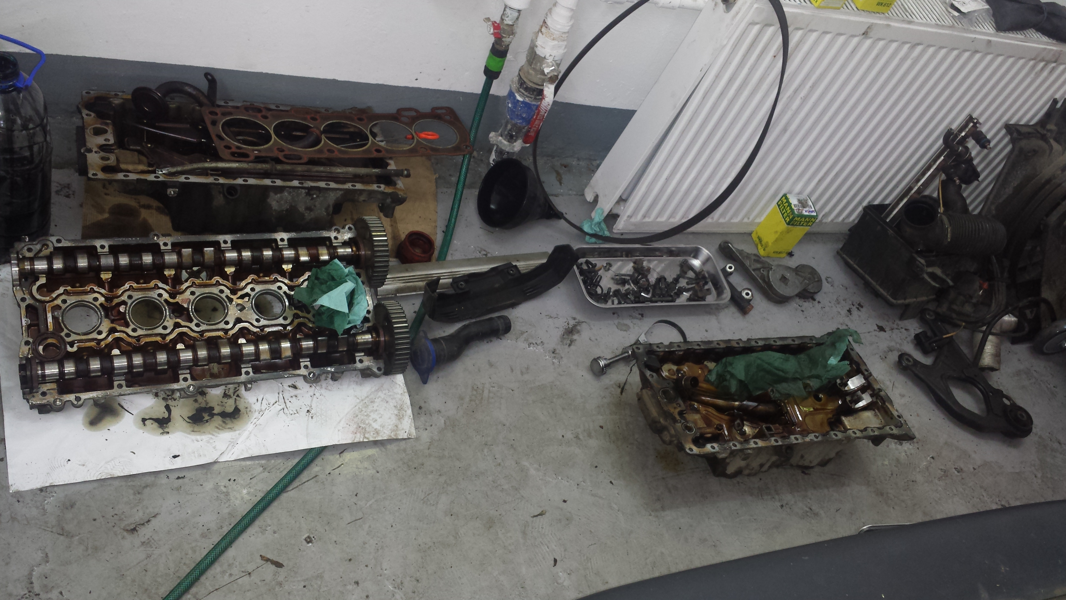

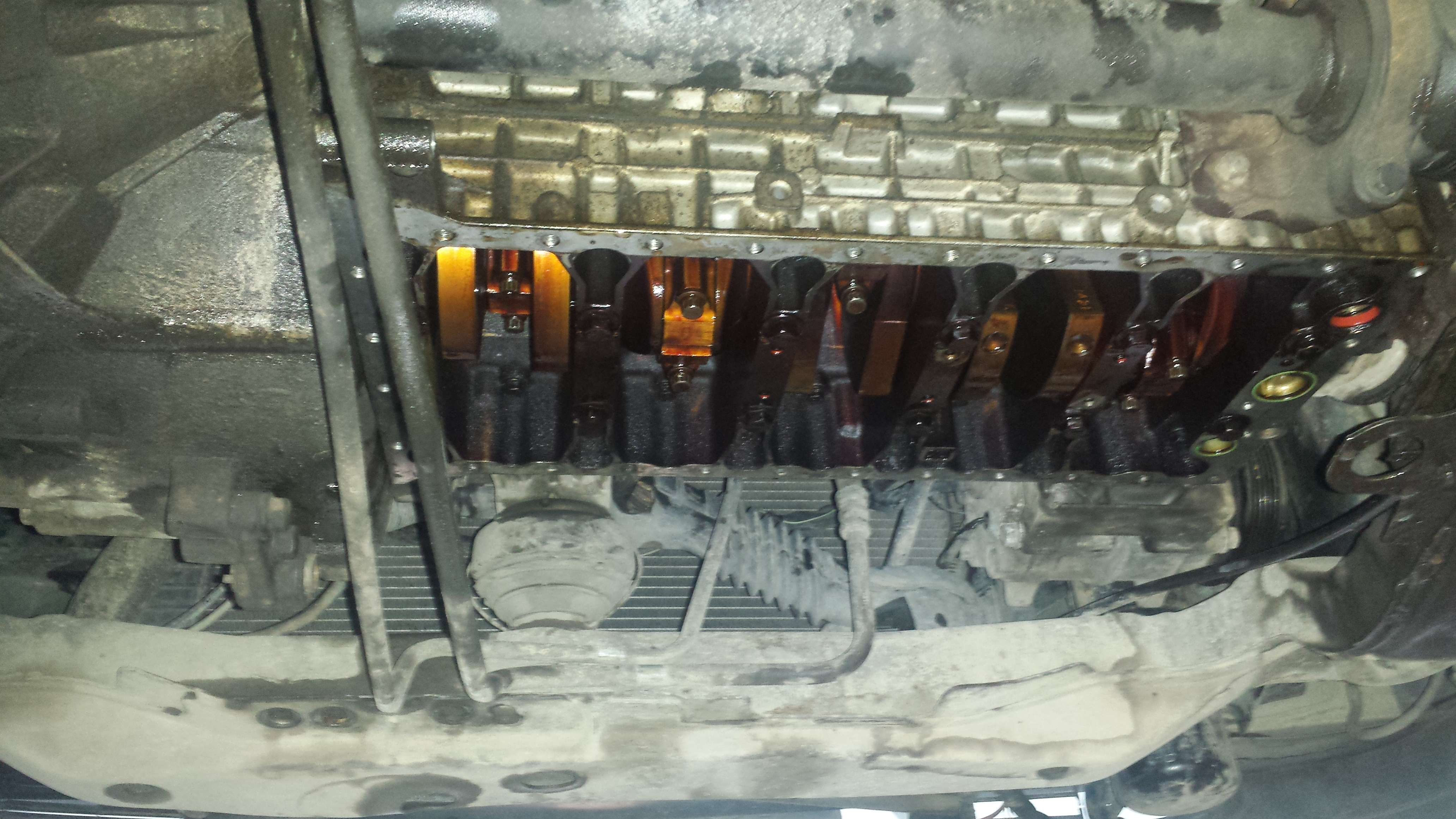

de curand am segmentat motorul la 850-ul meu si lucrurile par a fi ok insa raman cateva probleme si as dori sa cer o parere comunitatii in legatura cu ce ar trebui sa fac mai departe.
mai intai datele problemei:
850 2l 20v 144cp 1996 (vin YV1LW4502T2185088 ) break fara sunroof cutie manuala si clima (wiki zice ca injectia ii cu bosh LH jetronic si cutie manuala M56 confirma cineva ?)
consum 14.3% urban si masina scotea fum albastru, consuma ulei; in consecinta am schimbat de curand (in urma cu 700km):
cuzineti, segmenti, garnitura q, garnitura baie ulei, simeringuri supape, rectificare q (aproape ca nu a fost necesar), termostat, semering cutie viteza si ulei 5w40 castrol *urmeaza sa trec pe 10w40 dupa ce fac 2-3mii de km*
rezultat: motorul suna bine, nu mai mananca ulei, consuma 14.5% nu am coduri de eroare pe pinul 3 (am cateva pe pinul 6 si anume 1-3-5 4-1-4 4-1-7 stie cineva ce ii cu ele?) DAR gazele de esapament sunt albe (sa fie oare condens?) totusi nu se schimba/dispar nici dupa o ora de mers; uleiul este curat iar antigelul nu pare sa scada.
ma asteptam sa scada consumul de benzina la 10-12% in oras.

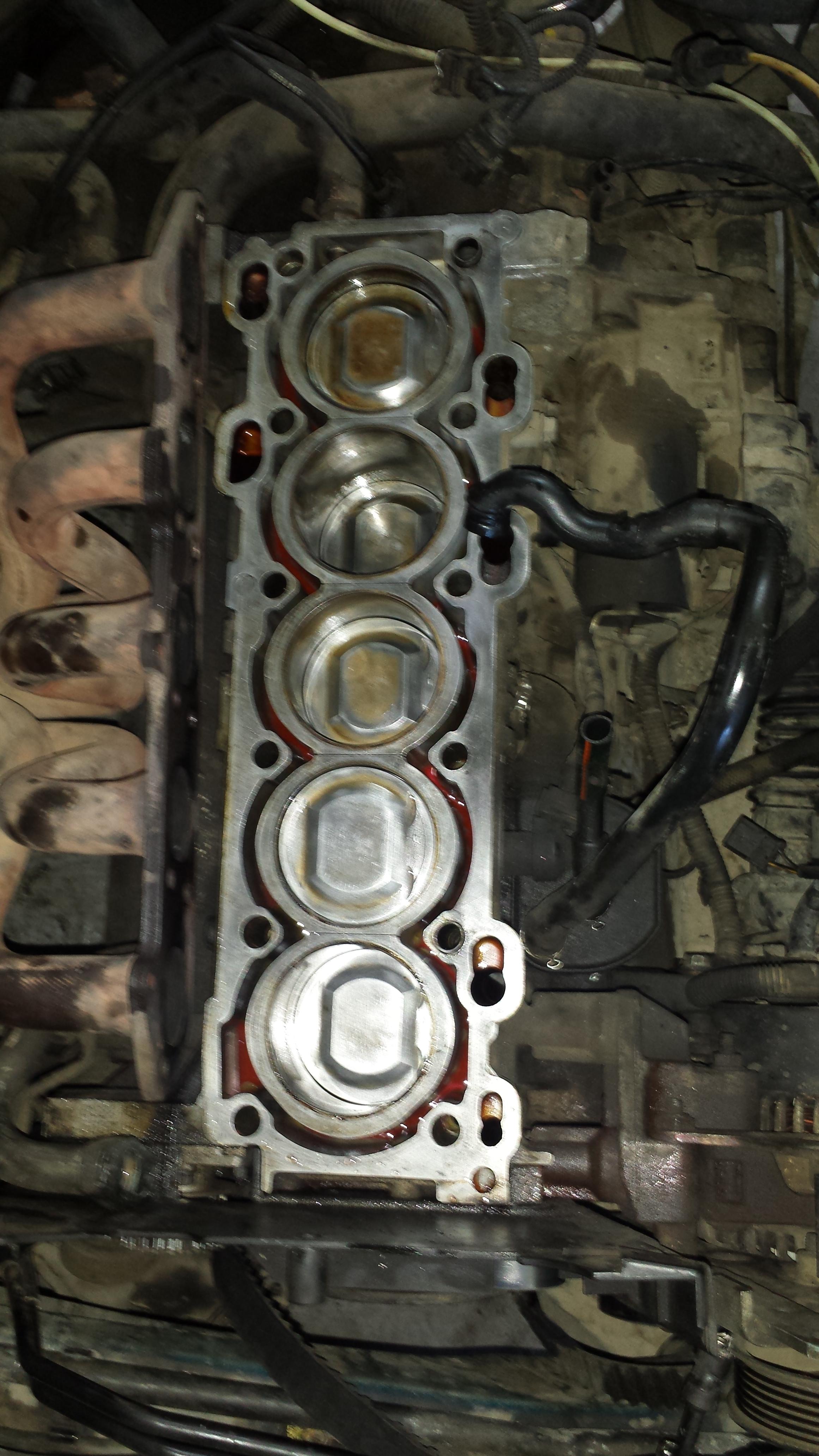

cum am gasit electronist am spus ca ii timp sa fac telecomanda pt centralizata; si uite asa am descoperit ca de fapt am pierdut telecomanda si cheia mica de la alarma originala :( totusi dupa toata scotoceala prin lucrurile depozitate am gasit telefonul vechi pe care credeam ca l-am pierdut si pe el pozele pt un post care trebuia sa il fac in 2015.
povestea pe scurt: mecanicii de aici ce au facut primele doua segmentari au facut un dezastru in motor: fortat si ciobit motorul si au folosit piese care se "lasa ca se potrivesc" si masina in continuare fuma ulei ... noroc cu service-ul si eroii :wub::wub::wub:  volvo Vadim si Alex (ii vedem acusi in actiune :D) care au muncit o saptamana sa o puna inapoi pe picioare si datorita carora motorul tancului meu pleaca la sfert si nu scoate nici o umbra de fum la 4 ani dupa reparatie.
nota: noi am schimbat si multe din componentele AC dar de fapt instalatia si compresorul vechi erau intr-o stare excelent si doar o mufa nu statea bine si cand conecta cand se deconecta :) (se afla sub bord in stanga) deci primul pas cand apare o problema de genul asta... verificam cablurile sa fie intregi si mufele conectate.
