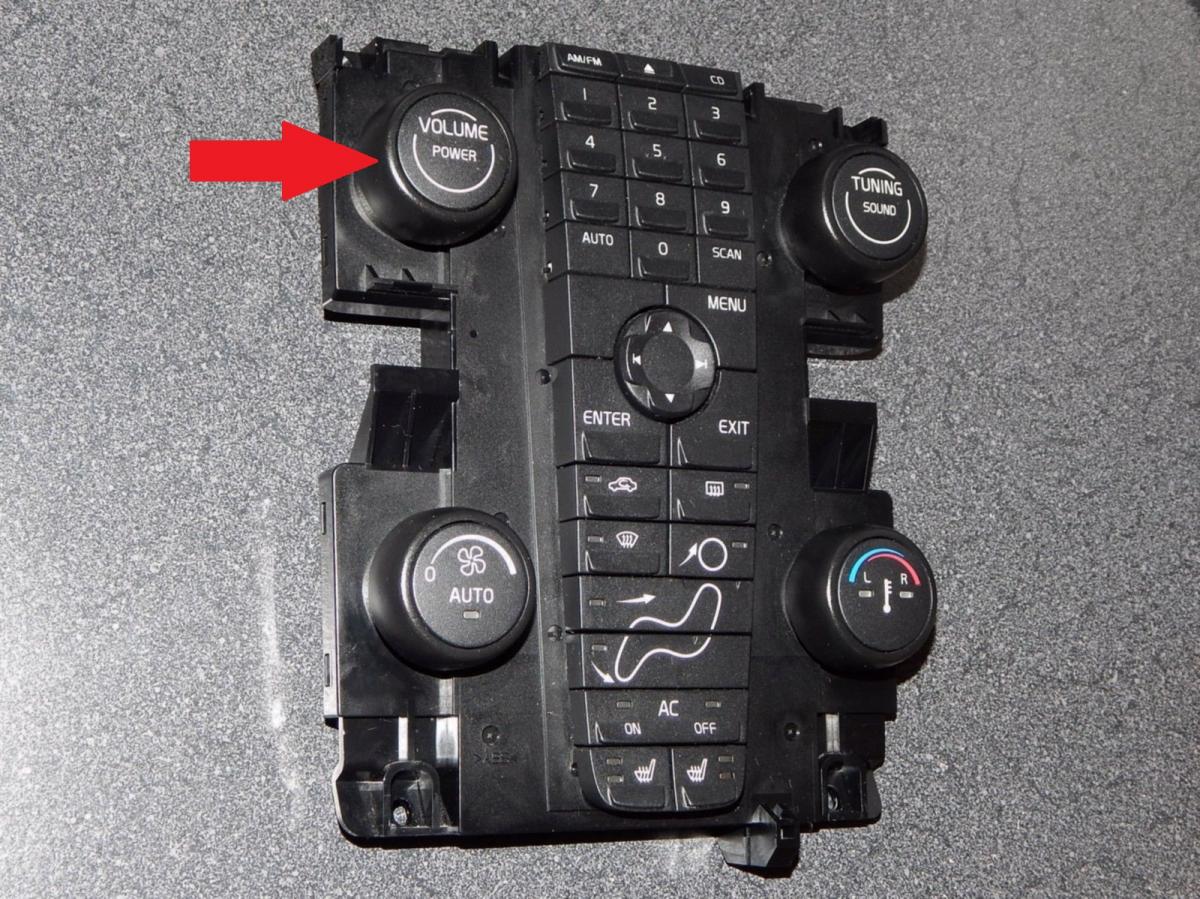

Cred ca multi dintre noi au o problema cu cauciucul de pe rotitele de volum, temperatura, etc care se sterg din pricina utilizarii. O metoda simpla si iefina de rezolvare ar fi demontatul consolei, curatarea rotitelor de cauciucul vechi si vopsirea lor cu un spray de cauciuc numit Plasti-Dip.
Intrebarea mea este urmatoarea: dupa demontarea consolei exista posibilitatea de a da jos doar rotita ce inconjoara butonul?

Exista vreo alternativa? Se pot cumpara separat doar rotitele? Intreb asta fiindca am vazut ca unele modele au marginea metalica.

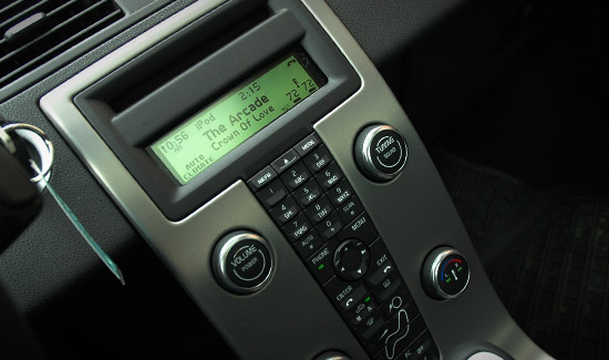

Alea cu margine metalica sunt cele de face-lift. Iei dinastea și ai scăpat de griji. Astea nu cred ca se mai curata.

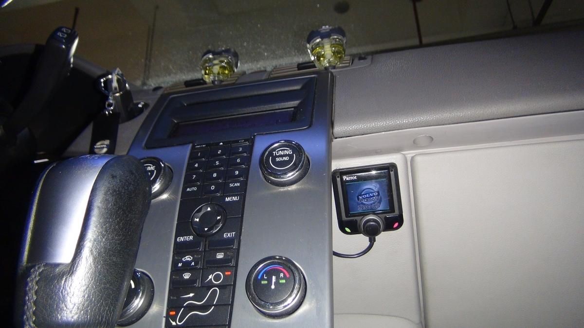

Te duci la un strungar, cu o rotita in mana si-ti face niste cercuri de inox pe diametrul ei, pe care le lipesti ulterior cu o linie fina de Poxipol sau alt lipici puternic (atentie sa nu pui mult lipici, ca iese manjeala).
Rezultatul arata mai bine ca originalul pus de Volvo si costa o nimica toata. In plus, iti si acopera uzura vizibila pe cauciucul rotitelor.

Sau daca se trag afara si se potrivesc cu cele de pe facelift , faci rost de pe facelift

Eu n-am scos nici un buton afara ci am fost cu masina direct la strungar, care a luat masura de pe un buton rotund si a facut 4 cercuri de inox identice dupa ea.
O linie fina de PoxiPol si rezultatul l-ai vazut in poza. Unii spun ca e kitsch, mie imi place sa spun ca e diferita.
