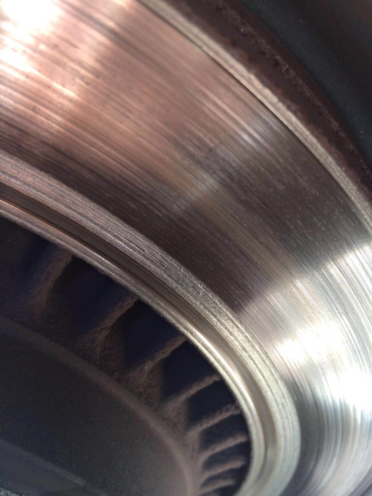

Cu buna-vointa propietarului masinii de care am amintit mai sus, atasez o poza cu discul de frana la 40k. Uzura discului era undeva la 1mm sau 1mm+
Daca nu a schimbat placutele la timp e normal sa arate asa .

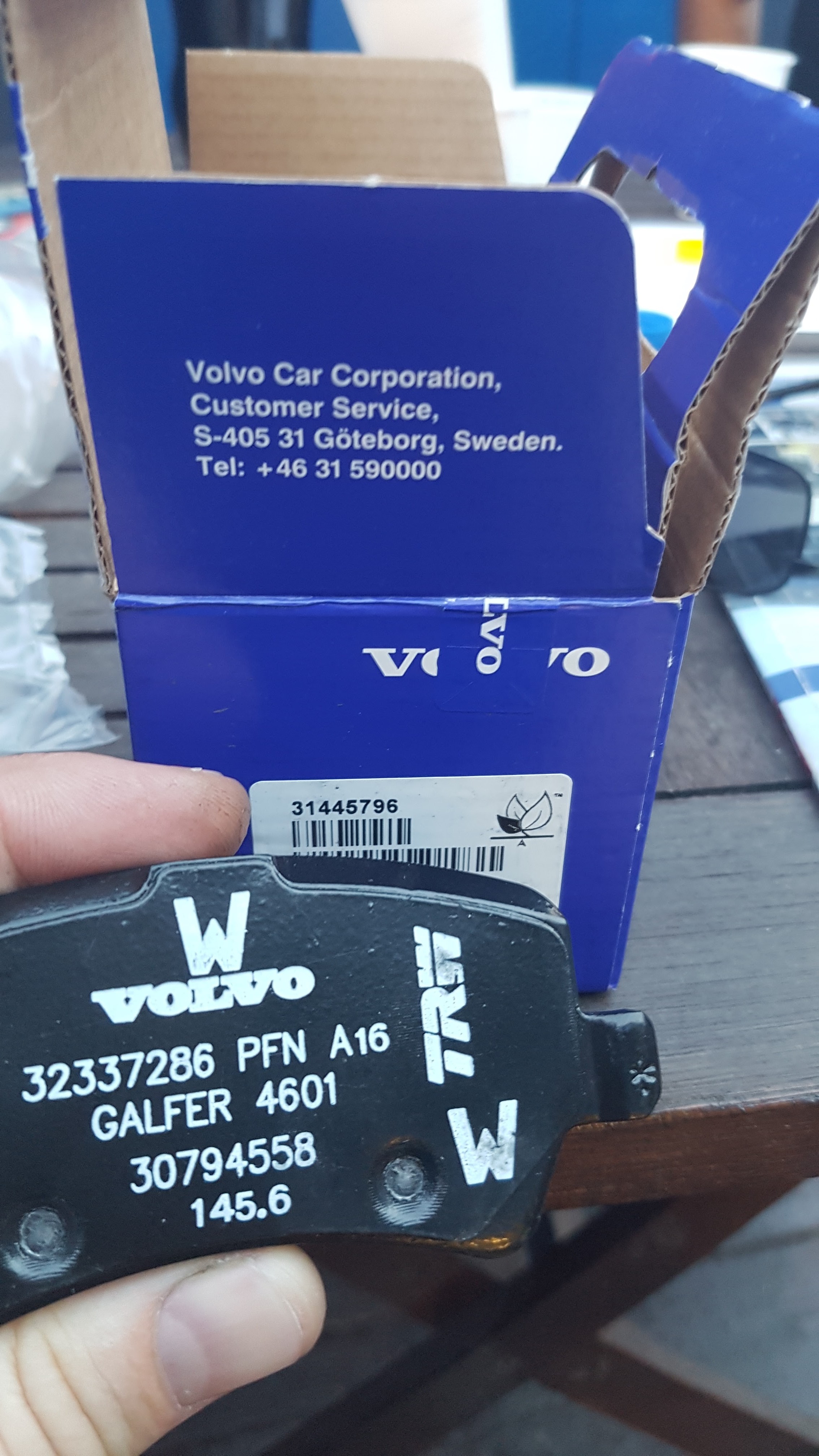

placute.thumb.jpg.36421e998e8b34c2ea90c8
Scoate o placuta de la ATE si o sa gasesti fix acelasi cod de Galfer. ATE si TRW nu au in portofoliu aceasta placuta si o cumpara de la Galfer, simple as that, la fel cum INA cumpara unele repere de la Dayco. Daca aud si acum ca "au alta compozitie" imi iau campii.
Bogdan, concentreaza-te si mai citeste ce scrie mai sus. Tu ai zis ca placutele oem ti  de la 60k in sus. Eu ti am explicat ca am vazut masini cu 40-50k cu placute consumate. Drept urmare ti-am atasat o poza cu un disc de la un xc60 cu 40k km.
Da sa traiti m-am concentrat si am constatat ca nu tu ai citit postul meu, in care am spus ca nu te cred pt ca eu functionez pe o anumita logica ce imi spune ca :
1. placutele de frana sunt mai moi decat discurile de frana .
2. discurile de frana nu pot fi uzate de placute decat daca placuta e mai tare decat discul iar asta se intampla cand se termina placuta si freaca suportul placutei direct de disc adica fier pe fier .
Discul din poza pusa de tine este distrus de placuta ce nu a fost schimbata la timp, se vede clar santul lasat de placuta pe disc .
Exista un topic pe acest forum unde 2 posesori de XC spun la cati km au schimbat placutele si la cati km discurile, in nici un caz la 40.ooo km iar un disc sa ajunga sa arate in halul asta la 40.ooo km este clar o problema fie la sistemul de franare fie la utilizator care nu a auzit cum huruie franele cand pune frana .
Conform statisticilor facute de cei de peste ocean la XC60 discurile de frana se schimba pe la 60.ooo mile .
