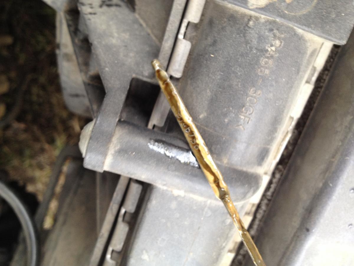

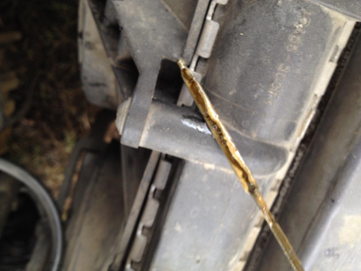

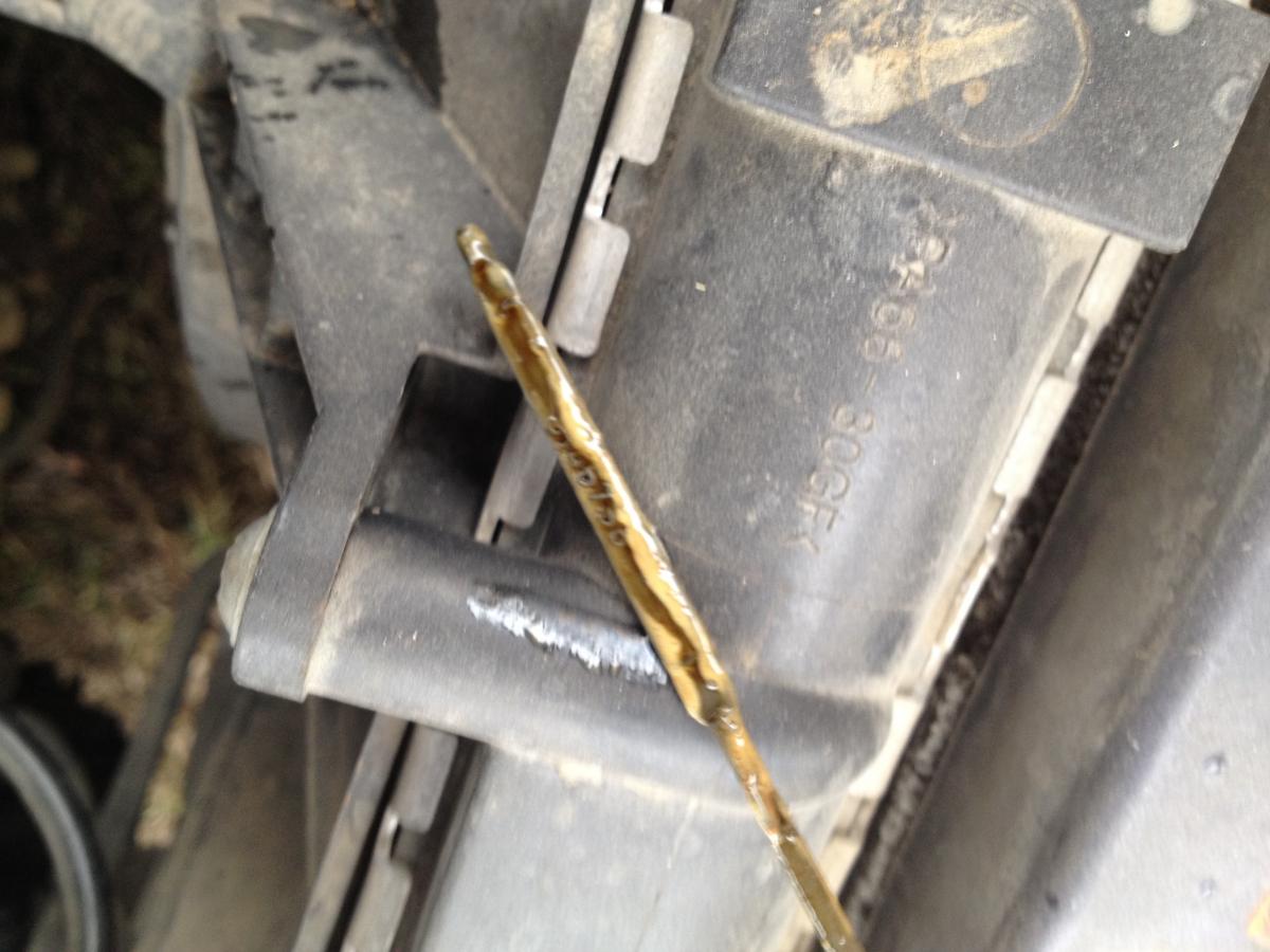

buna ziua dragi colegi, revin din nou cu alt soi de problema....
de ceva timp se aude un zgomot urat la motor .. mai exact un tacanit. (se aude mai tare daca te apleci si asculti sub bord in partea stanga) Click Aici <- am inregistrat "tacaneala"
si cu uleiul.... arata foarte urat , este grav , ce ar putea cauza asta?
va multumesc !!

Pare tacanit de tachet sau injector. Cu uleiul... Faci drumuri scurte (3-4km) des ?
Uleiul ca moioneza poate denota o problemă a garniturii de chiulasă şi/sau a chiulasei.
scuzati am uitat sa specific este 2.0 benzina, din 96,
@Midnight , nu fac prea des drumuri scurte...
@HEIMDALLR , din cate stiu daca e garnitura sau chiuloasa cu probleme uleiul se scurge in apa de la motor ? Nu vad semne de asa ceva...
Vezi daca iti scade apa din vas, sau daca ai pete de ulei in lichidul de racire.
apa din vas adevarat , ba scade la jumatea dintre minim si maxim) , ba e intre jumatate si max.
Aici este o chestie de presiune ,si comunicarea intre sisteme (racire- ulei) si momentul la care defectul se evidentiaza .
Dar apa sa creasca inapoi nu cred , eventual inlocuita cu ulei
Nu exista variator pe '96
Oscilatia nivelului de apa in vas e normala
Asa e, am vazut 2.0 si m-am grabit sa scriu.
eu ma gandeam poate din cauza ca ii vine randu curand la schimbat uleiul si de asta e asa ca maioneza...
am mai intrebat ... si mi s-a spus ca nu e problema e din cauza schimbarii climei etc.. am avut si anul trecut aceiasi situatie dar dupa un timp a disparut.
Observaţii făcute la aceeaşi temperatură a motorului/lichidului de răcire?
Cristi, poate şi să crerască, dacă e crăpată garnitura de chiulasă şi pătrund gaze de eşapament în circuitul de răcire.
Erban, uleiul uzat e negru şi rămâne negru, nu se transformă în crem. E destul de caracteristic aspectul de maioneză pentru ulei şi lichid de răcire amestecate în motor.

Cred ca circuli doar pe distante scurte, uleiul nu este unul de top si condensul in motor e la el acasa.
In conditiile in care nu ai pierderi de lichid de racire, temperatura apei nu are fluctuatii pe acul din bord si da caldura e aproape ok, schimba uleiul si filtrul de ulei.
La un antigel G11 sau sub acesta, in vasul de expansiune nivelul difera de la rece la cald, mai ales daca supapa vasului de expansiune nu mai e bine calibrata.
Relaxeaza-te putin. La v40 patesc asta in fiecare an primavara. Nu stiu motivul exact de ce se face uleiul ca spuma dar intr-o luna isi revine la normal. Folosesc castrol magnatec 5w40 si e schimbat de 5k ( ca si nou). Si la mine tot asa cam oscileaza nivelul din borcan si nici urma de ulei. Curata clapeta de acceleratie si intetiorul furtunului care duce la filtrul de aer. 100% vei avea spuma si pe acolo. Dupa 2 saptamani o luna sa ne spui cum sta treaba.
Poate să fie şi din cauza condensului, cum spune Daniel, mai sus.
Poţi merge la nişte "experţi de Germania" să verifice dacă nu intră gaze de eşapament în vasul de expansiune.
Pai, daca ar baga nasul in vas, el nu si-ar da seama daca sunt gaze? Daca aia e problema, vasul isi si schimba culoarea in timp. Prinde un negru de toata frumusetea.
Si eu inclin spre varianta de condens.
Porneste-l, lasa-l sa mearga vreo 30 de minute cu capacul ala pe unde bagi ulei in motor dat jos si mai sterge din cand in cand joja de spuma. O sa vezi ca isi revine. Desfacerea capacului ajuta la "evacuarea" condensului sub forma de abur mai repede odata ce motorul e cald. ;D
