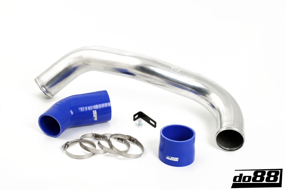

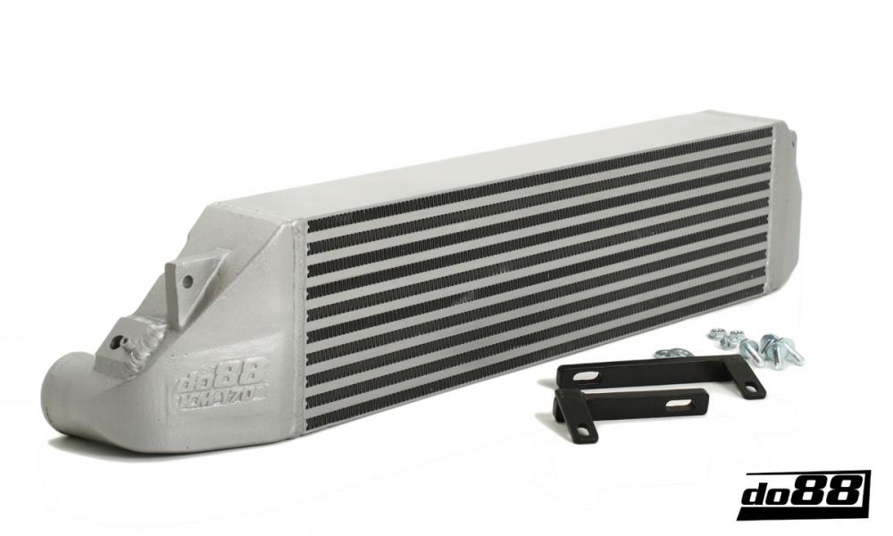

Am comandat conducta de admisie turbo de la DO88 prin Alex
Abia astept s-o vad pe masina. :D
Si eu :)   + intercoolerul
Astazi am montat intercoolerul+admisia turbo DO88...si un schimb de uleic696c36d71e4a46090b7e510218fede9.jpgcaa11b40aedde98f8b21ac967a44c1dc.jpg075ba2fa00239c31d5410c3d0e10b41d.jpga5c2293722f33f87db29405c32ff2ee7.jpg

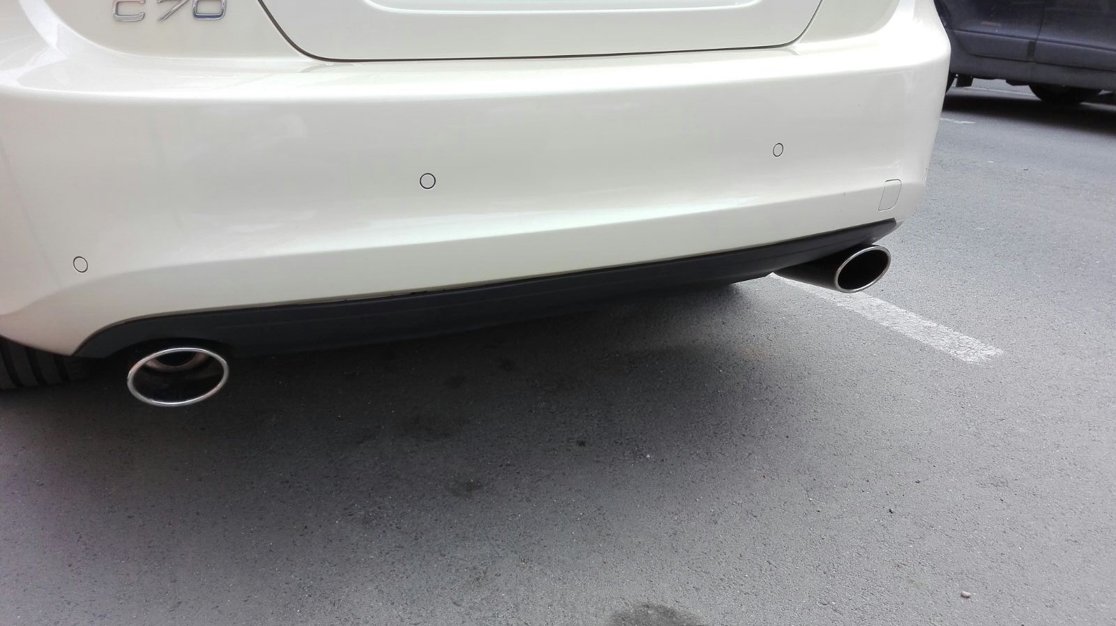

A sosit si evacuarea FOX (sper sa se potriveasca fara probleme)

Intrebare: cat a costat jucaria asta cu tot cu transport, daca poti sa spui.
Sa-mi fac o idee comparativ cu cei de la LongLife.
Acum 10 ore, Matrixxx a spus:
490euro jucaria
70euro transport
Multumesc mult si sa te bucuri de jucarie !

- schimbat intercooler OEM cu unul mai mare de la DO88;
- schimbat teava admisie turbina OEM cu una metalica/inox de la DO88;

- schimbat toba finala OEM cu una de la FOX (merita);

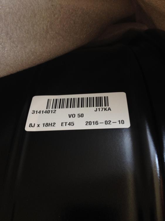

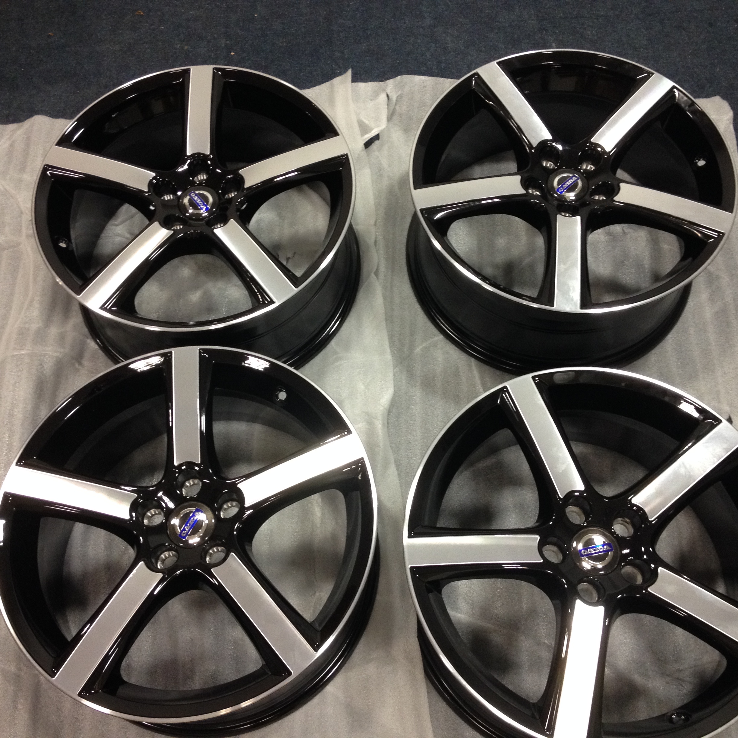

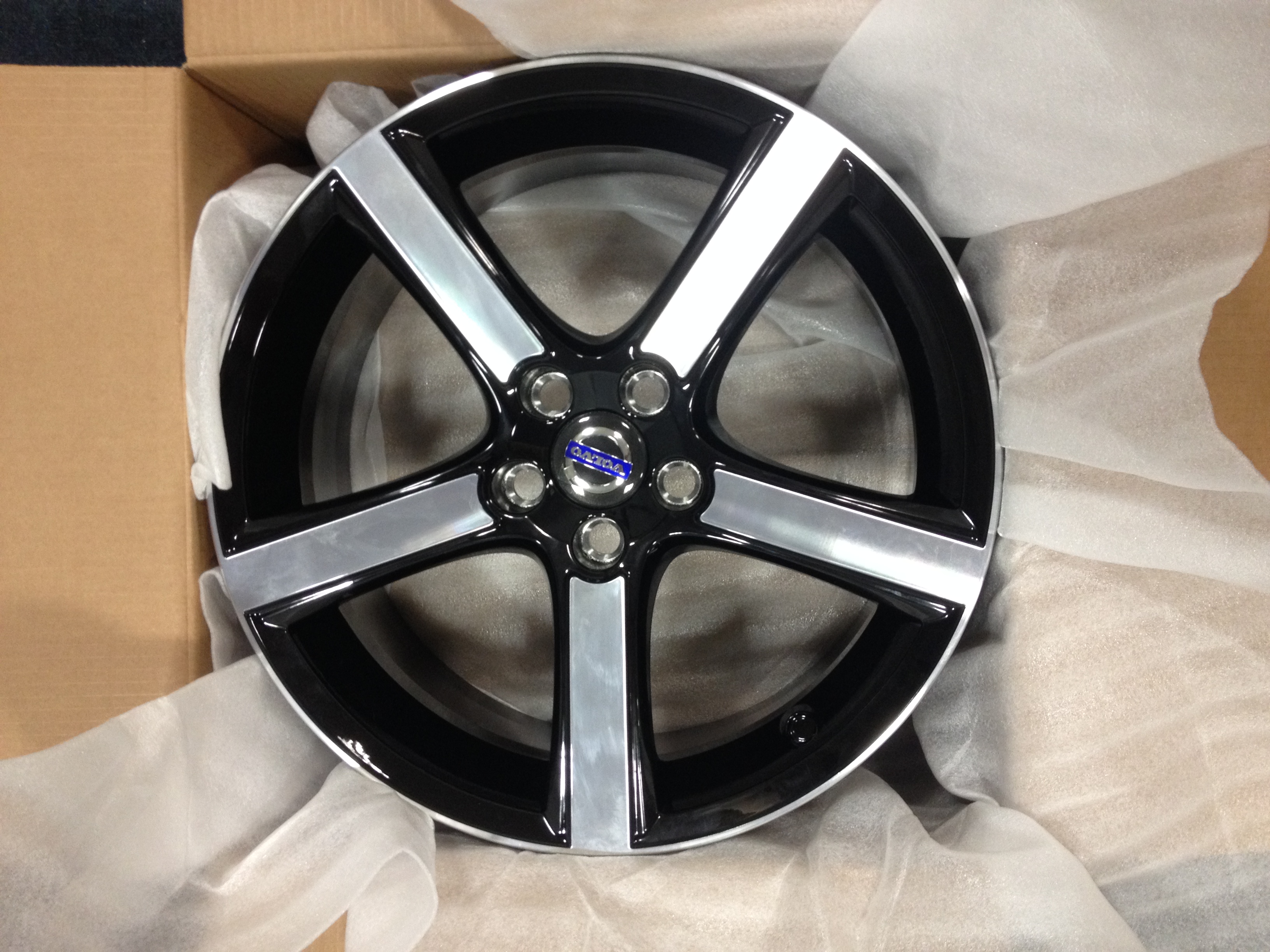

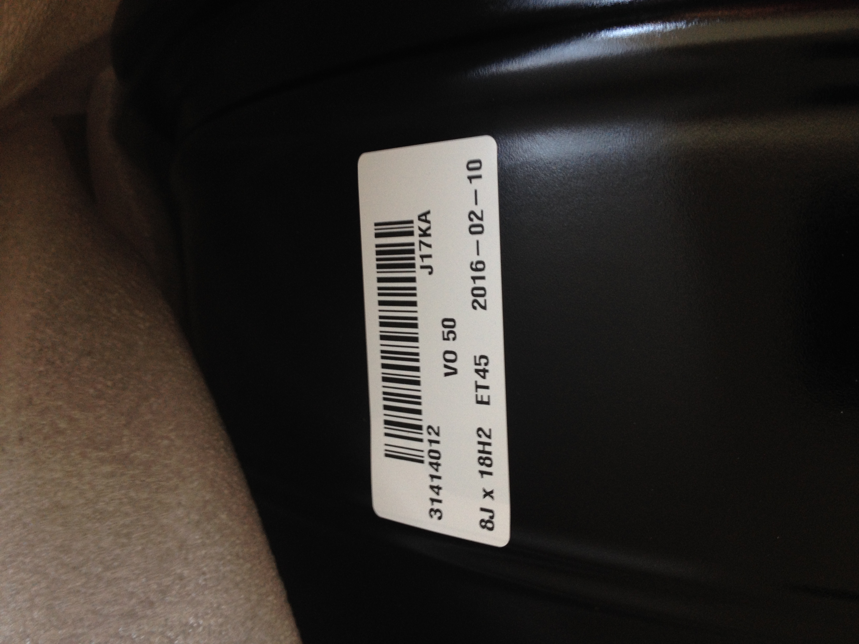

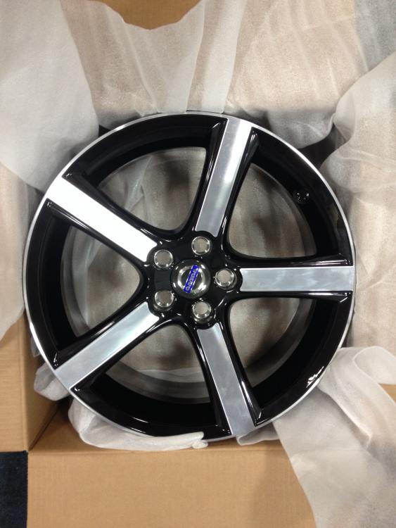

Am primit si noul set de jante Midir 8Jx18 ET45 :)
6 people like this
