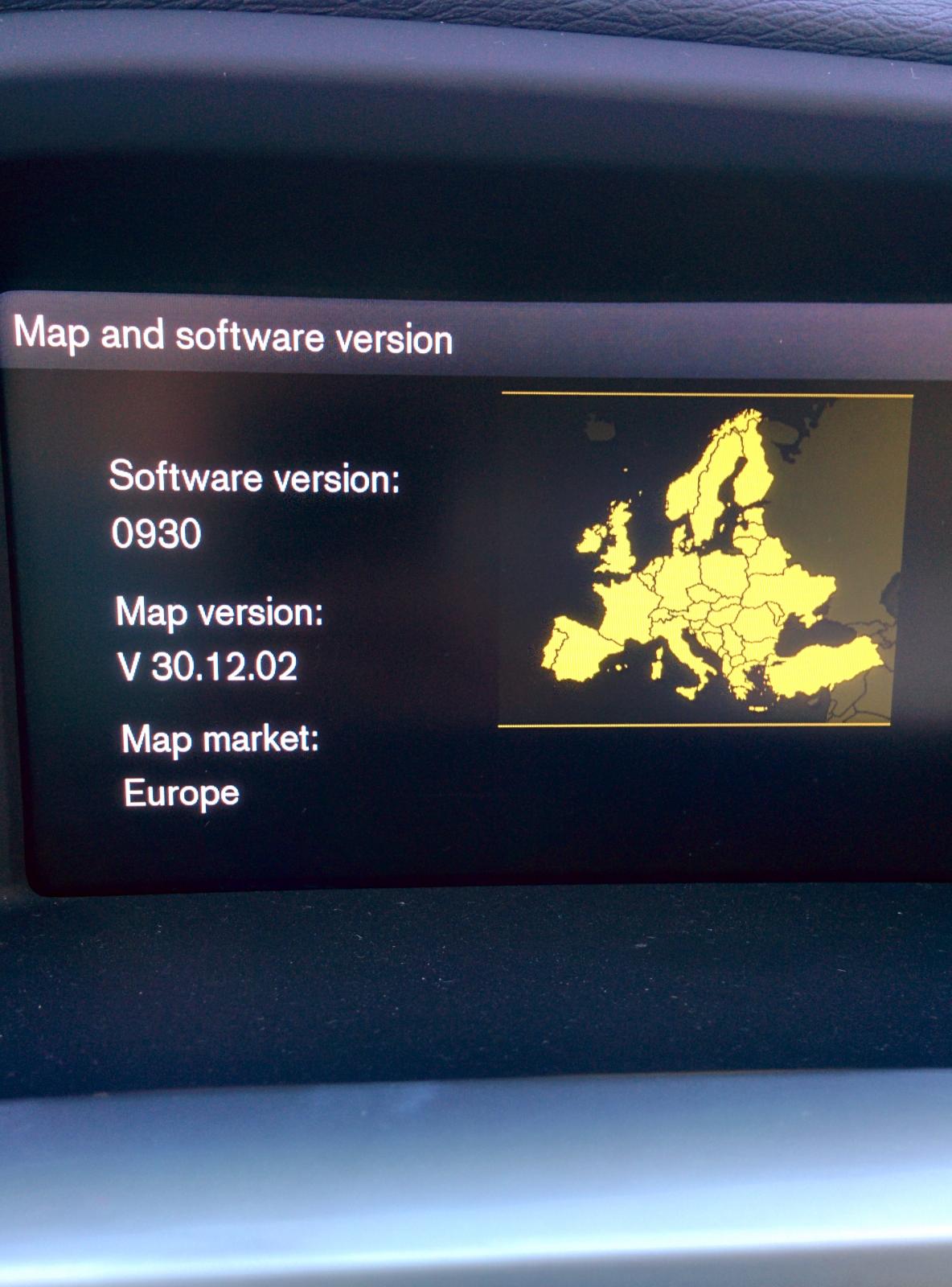

Salut, am intrat si eu pe link-ul de mai sus si am introdus VIN-ul masinii dupa care la "Select your part number" imi apare doar optiunea de a alege "31358423 AA"...am ales si dupa ce am introdus adresa de email mi-a generat codul de activare. Acum sa inteleg ca 31358423 AA este o versiune mai veche din 2012 a hartilor iar 31374024AA este pentru anul 2014 ??? Eu pot face acum update cu 31374024AA la masina V60/2011 daca am generat codul pentru versiunea din 2012 ???, iar daca nu cum pot genera un cod pentru 31374024AA sau chiar 31438676 AA (ver. 2015) conform http://www.navigation.com/is-bin/INTERSHOP.enfinity/WFS/Navteq-VolvoEurope-Site/en_GB/-/EUR/ViewProductDetail-Start?ProductUUID=O7AKCghBLuQAAAFNqRkFliOf&CatalogCategoryID=Yk8KCghByFoAAAEuHI9IarmI&JumpTo=OfferList ...am vazut ca pe cutia 31374024AA scrie ca este compatibil cu V60 MY2011 !
Multumesc.
Atasat este o poza cu ce am acum pe masina...presupun ca este versiunea 2012...

Acum, cred ca versiunea aratata de tine este 2012, iar daca nu ai acolo posibilitatea sa selectezi o versiune mai noua deduc ca nu mai ai dreptul la update - cele 2 update-uri gratuite au trecut pentru masina ta. Acum ar trebui sa le cumperi, cred. Daca merita.

Din cate se pare pentru masina mea si nu numai cred a aparut harta pe 2015 (vezi link-ul din primul meu post)...eu intreb daca am 2012 pe masina pot sari direct la 2015 asa cum ar fi logic si normal sau trebuiesc instalate rand pe rand adica 2013-2014-2015 ??? si de unde as putea cumpara dvd-uri-le ?? (presupun ca reprezentanta).

Nu neaparat - update-ul de harti oricum rescrie toata baza de date cu hartile - nu cumperi DVD, ci dreptul de update la o anumita versiune, dupa ce te inregistrezi.
DVD-urile iti vor veni acasa direct dupa inregistrare si achizitie respectiv.
