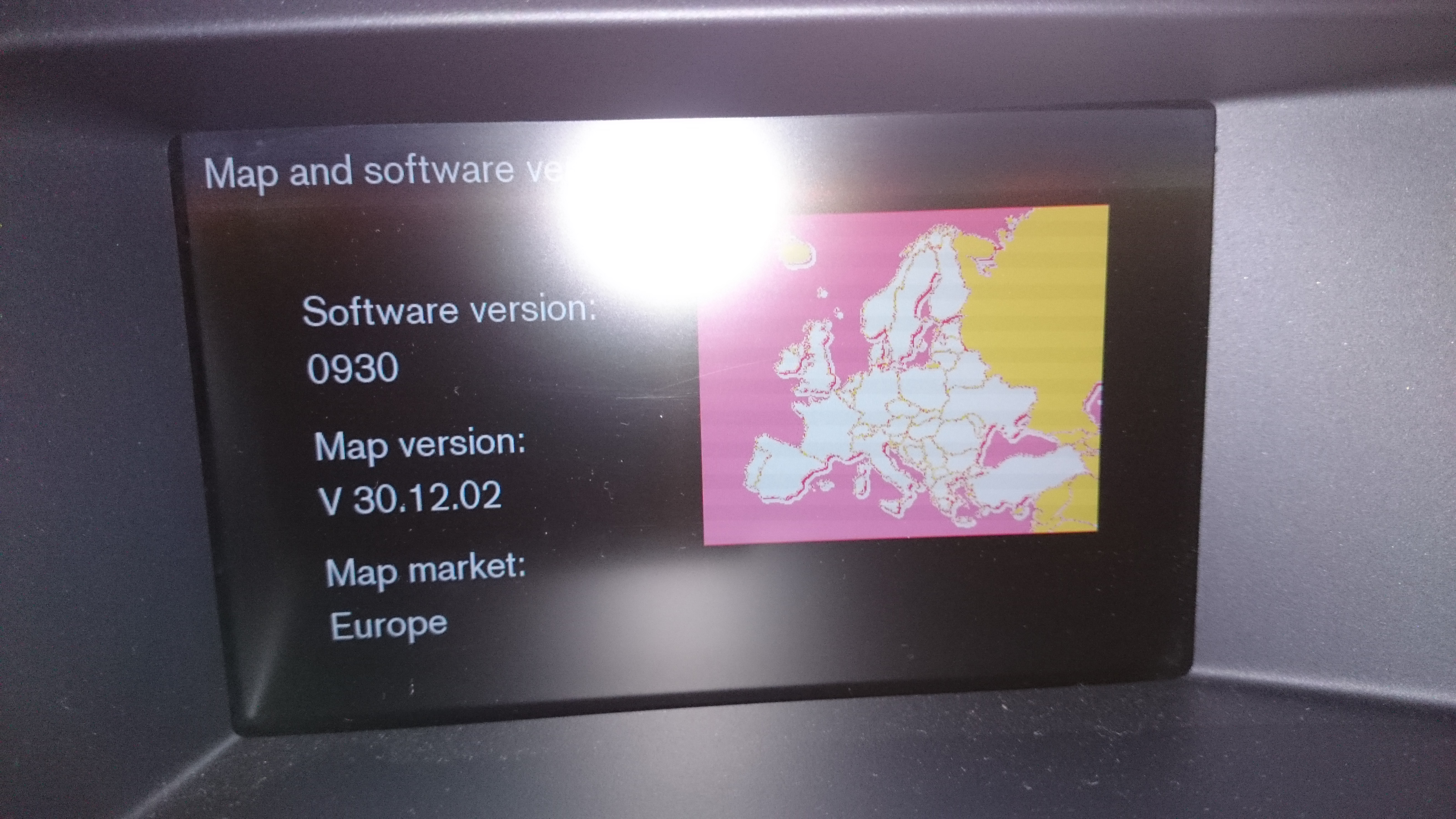

Buna seara, am si eu o mica proble cu navigatia la masina din semnatura, ,mai exact nu imi mai sta pornita tot timpul, upa circa 1 minut imi intra in stanbay(se stinge ecranul).Nu am avut problema asta pana cand acum cateva zile am incercat cu niste DVD de pe net cu versiunea 2014 RTI.La inceput sia facut updetu de pe DVD cam 15-20 min cum am citit mai sus, a pornit, imi vedea harta si tot numai ca nu ma lasa sa bag adresa noua.campurile unde trebuia sa selectez adresa noua nu imi erau accesibile.dupa vrea jumatate de ora  timp in care nu am mai incercat ma lasat sa intru si la adrese dar nu am reusit sa introduc decat tara si ddupa aia iar mia disparut accesul la adrese.Am incercat cu inca un DVD din cele 4 iar cand am revenit la DVD original cu care am primit masina(ceva versine 2009-2010) acum ma lasa sa intru la adrese si functioneaza totul normal dar nu imi mai sta sprins intruna displaiul.Am incercat sa umlu pe la setari prin navigatie dar nimic.Stie cineva de unde pot sa o setez sa stea aprinsa tot timpul?
Era o setare in meniul GPS-ului, screensaver activat/dezactivat daca nu gresesc.
La mine daca-l activam se stingea pana cand avea ceva de spus (luati-o la stanga) dupa care se stingea din nou.
Asa cum a spus Maurice, nu are legatura cu RTI-ul - este o setare generala a ecranului cu Screen Saver - indiferent de ce este afisat - navigatie sau altceva.
Se face din setari.
My Car >>> System options >>> Screen saver (debifezi, la mine e al treilea) iar apoi nu se va mai stinge.
