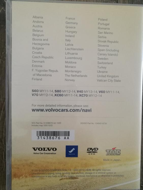

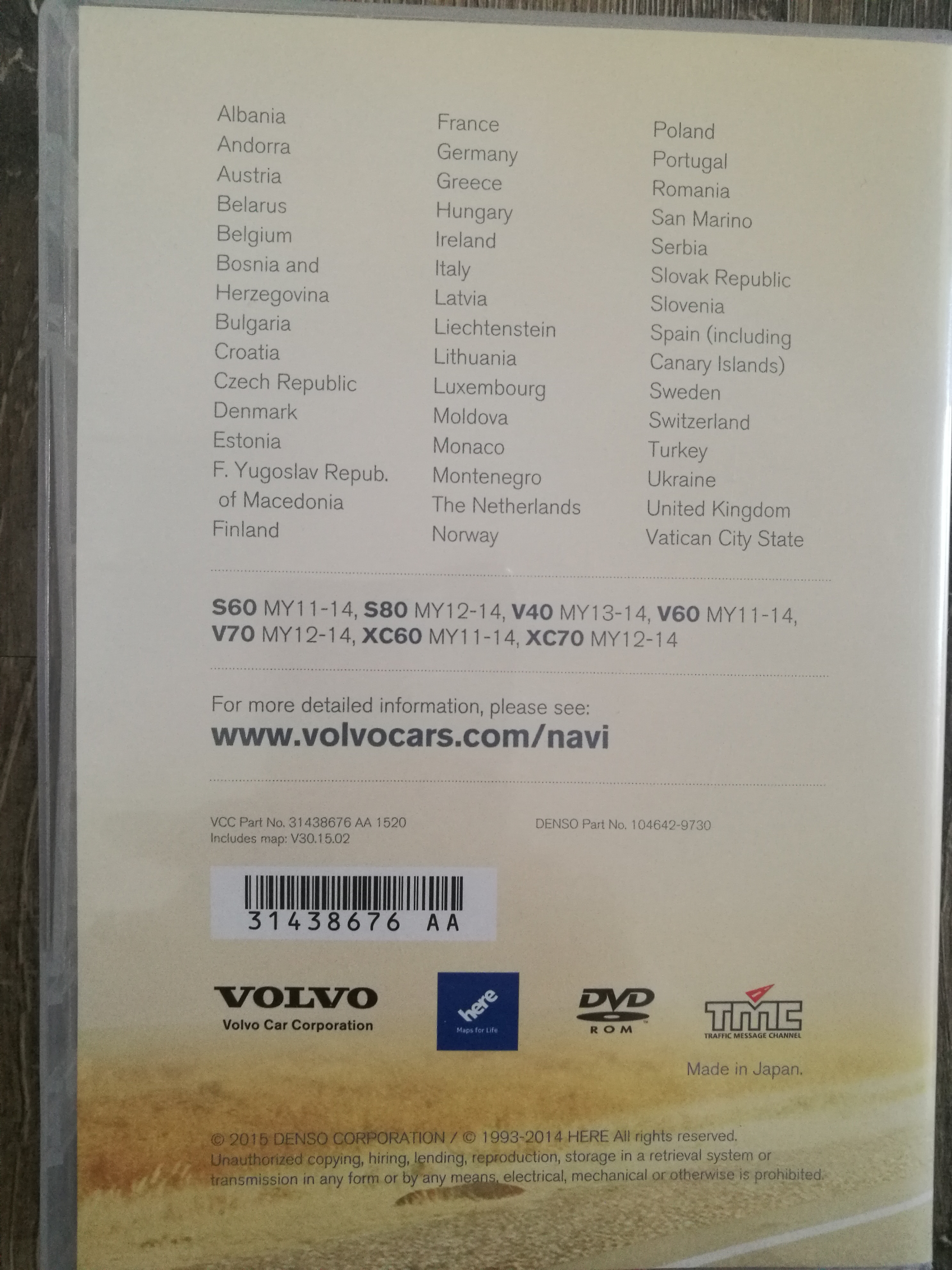

Salutare!
Pentru un XC60 2013 tocmai mi-am cumparat ultimele harti disponibile originale vers 2015 cu part no 31438676 AA. Ulterior am aflat ca pe site-ul oficial nu pot genera gratuit decat cod pentru vers 2014 part no. 31374023 AA sau part no. 31374024 AA. Cum fac sa gasesc cod de activare pentru versiunea 2015?
Multumesc!

@mariusnij codul se cumpara de la dealer .

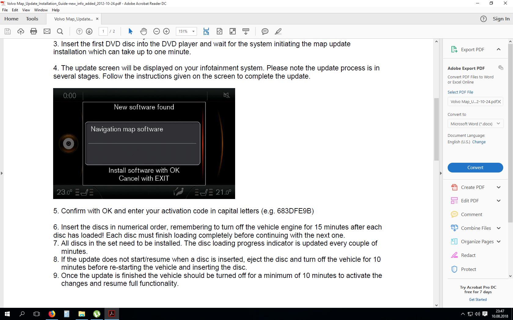

Dupa ce bag stick-ul si pornesc navi imi apare ca in poza, apas ok si imi cere cod de activare , unde il gasesc?
Nu știe nimeni unde găsesc codul de activare? De menționat ca anul trecut am intrat pe site si in baza WIN-ului am generat un cod de activare pe care am încercat să-l folosesc la ce am descărcat acum dar nu merge, acum nu mai găsesc posibilitatea de a genera un nou cod pe site.
Probabil de asta trebuie update la reprezentanta. Sa nu mai fie nevoie de acel cod de activare. Codul generat stiu ca se folosea impreuna cu DVD-urile.
Codul de activare poate sa nu te ajute deoarece pe baza acelui cod puteai folosi 2 update-uri gratuite. Daca cumva le-ai folost atunci nu mai ai update gratuit - trebuie sa mergi la un dealer sa cumperi actualizarea de harti.
