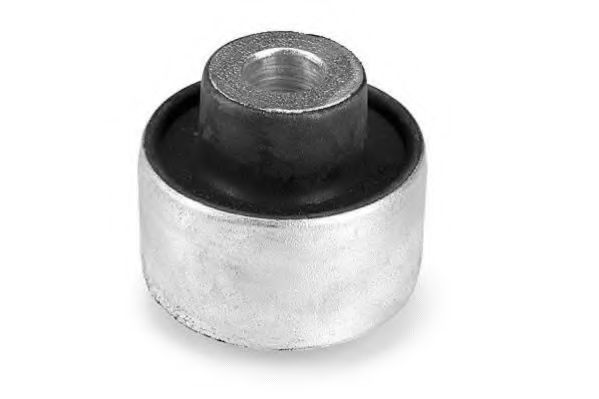

Deci,etrierii sunt ok sau cel putin nu e nici unul blocat.Mi-a mia spus cineva ca ar putea fi o bucsa de la brat,dar am zis ca e nebun! Si da am o bucsa la bratul de pe stanga fata(sofer)  dusa,cea situata spre motor,seamana cu cea din poza.
O sa schimb bucsa respectiva si revin.

Deci,am schimbat bucsa cu pricina si tot ce s-a schimbat a fost,o stabilitate mai buna si o rigiditate mai puternica,alaturata de o directie mai ferma.Apoi am schimbat discurile spate si am scapat de belea.Discurile erau problema!
