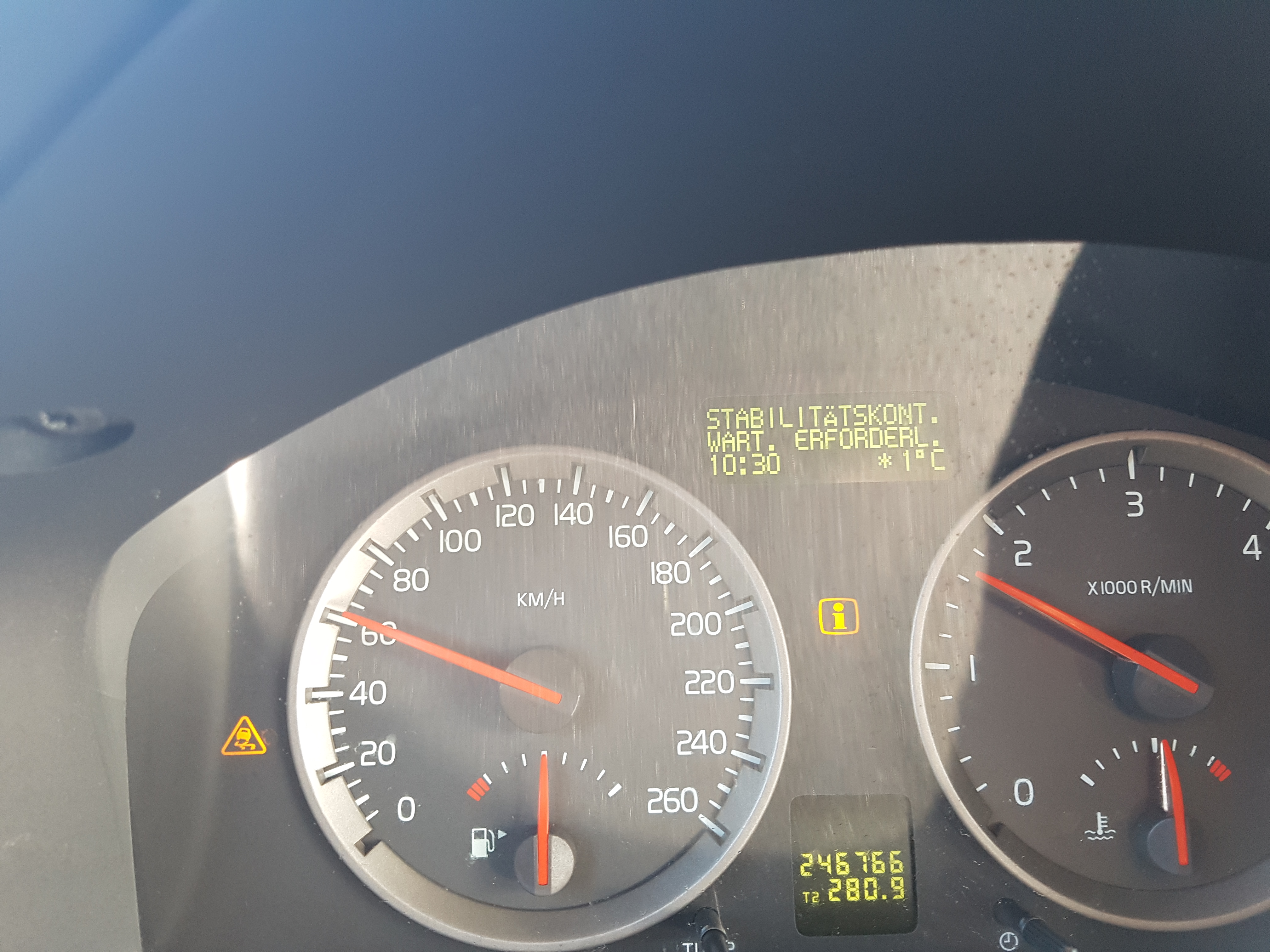

Deci mașina trage ft bine și totul ok după 130 km la ora sau altădată  la 140 km la ora intra în protecție deci nu se mai tureaza mai mult de 3000de ture și pe display  apare următoarea eroare

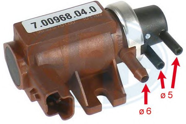

Ai cumva să-mi  trimiți o poza cu valva care controlează presiunea în turbo căci nu știu cum arată  ,că dacă apelez la reprezentanță  mai schimba vreo doua  trei piese în schimb ...
Mulțumesc  mult..
Asa arata, codul este pentru motorul de 90 hp, nu stiu daca difera la 109. Bogdan sau Alex te pot lamurii. Producatorul este Pierburg, este localizata undeva sub motor.
Edited by Dumi81
Iti mulțumesc  mult  sper ca să fie piesa asta cea cu probleme multumesc inca odata și revin cu cu rezultatele
Asta este valva fix cu acest cod .
Se afla în partea dreapta în spatele motorului prinsa pe blocul motor .

Buna  băieti.  Vreau sa va multumesc petru ajutor,fiindcă  fara ajutorul vostru nu reuseam să-i  dau de cap .
Într-adevăr  valva control turbina a fost de vina exact  cum  mi-a  scris Bogdan.

Și eu am acceiasi problema da mie nu ami da eroare ami scrie engine sistem service required ,dacă o opresc și o pornesc nu mai apare engine sistem ,motor de 2.0d ,o fi acceiasi valva de control.
