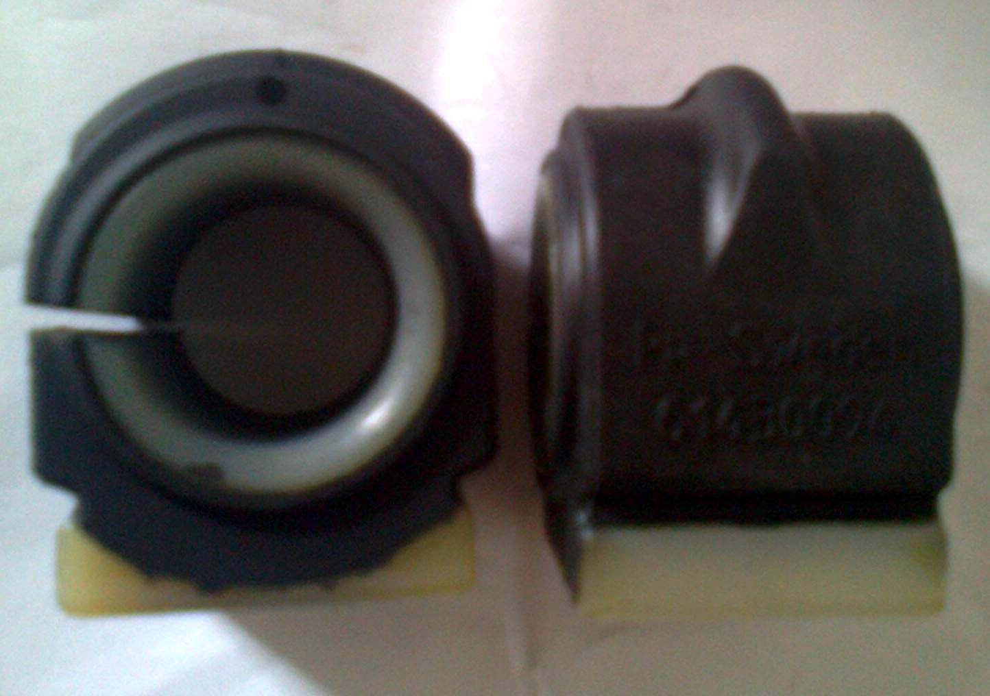

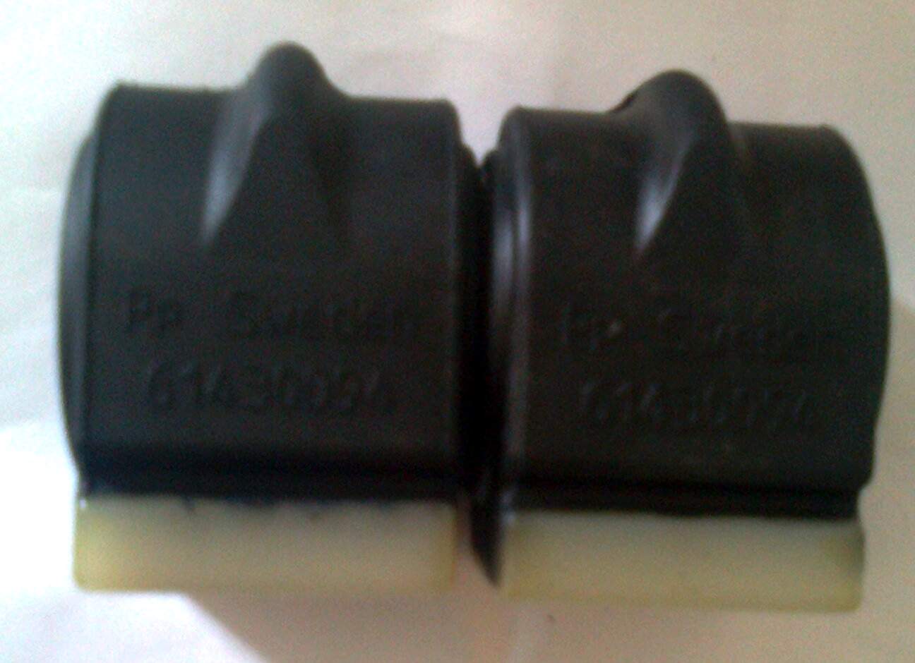

Am comandat din Suedia nişte piese şi, printre ele, mi-au trimis un set de bucşe care în niciun caz nu sunt ceea ce comandasem eu (bucşe braţ spate de 850 fusese comanda). V-aş ruga, dacă ştie cineva ce bucşe sunt astea din poză şi la ce maşini se potrivesc. Le-aş vinde cui are aşa ceva (sau, dacă e valoare mică, le-aş dona), la un preţ corect pe piaţa de la noi. Dacă am pus eronat topicul aici, rog un moderator să-l pună unde crede că-i e locul.

Par bucsi de bara stabilizatoare daca sunt taiate intr-o parte

Bara stabilizatoare fata 850,s70,c70I
Modelul care se poate inlocui. Ph1 deci 1992 -> 1993. Difera si bara stabilizatoare ca forma.
Mulţumesc, sunt edificat. Întrucât la mine nu se potrivesc, le-aş vinde cu plăcere cui are 850, model 1992 sau 93. Rog colegii mai pricepuţi să-mi indice un preţ corect şi pentru mine, şi pentru eventualul cumpărător.
Costa vreo 40 de lei bucata sa le comanzi noi. Vorbind de firma care e vizibila in poza. Un mic discount si cineva probabil ca le ia.
Merg cum scrie pedala doar pe barele "vechi" din 92 si 93 pe cele mai noi nu pentru ca va "glisa" bara prin ele lateral
