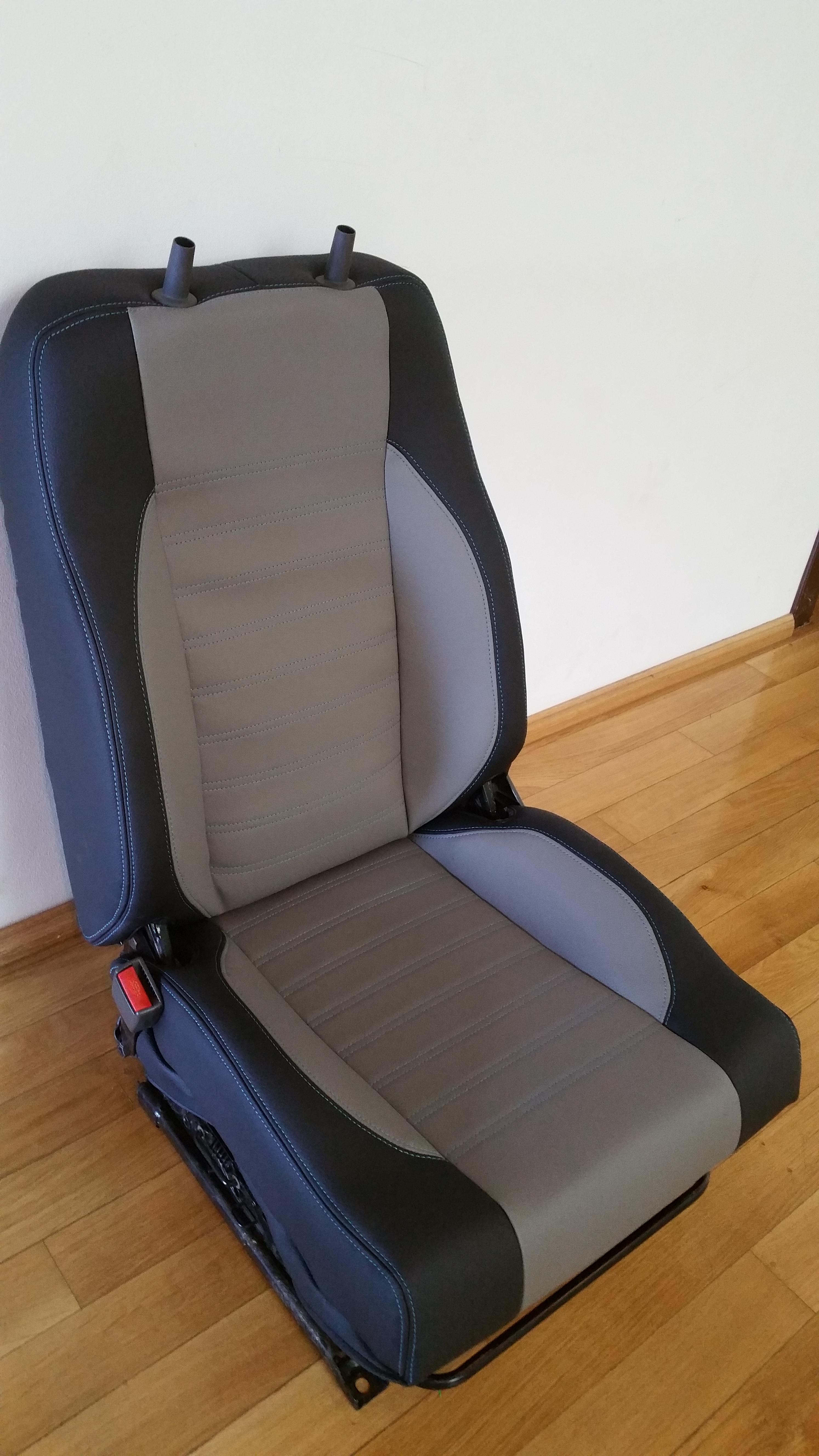

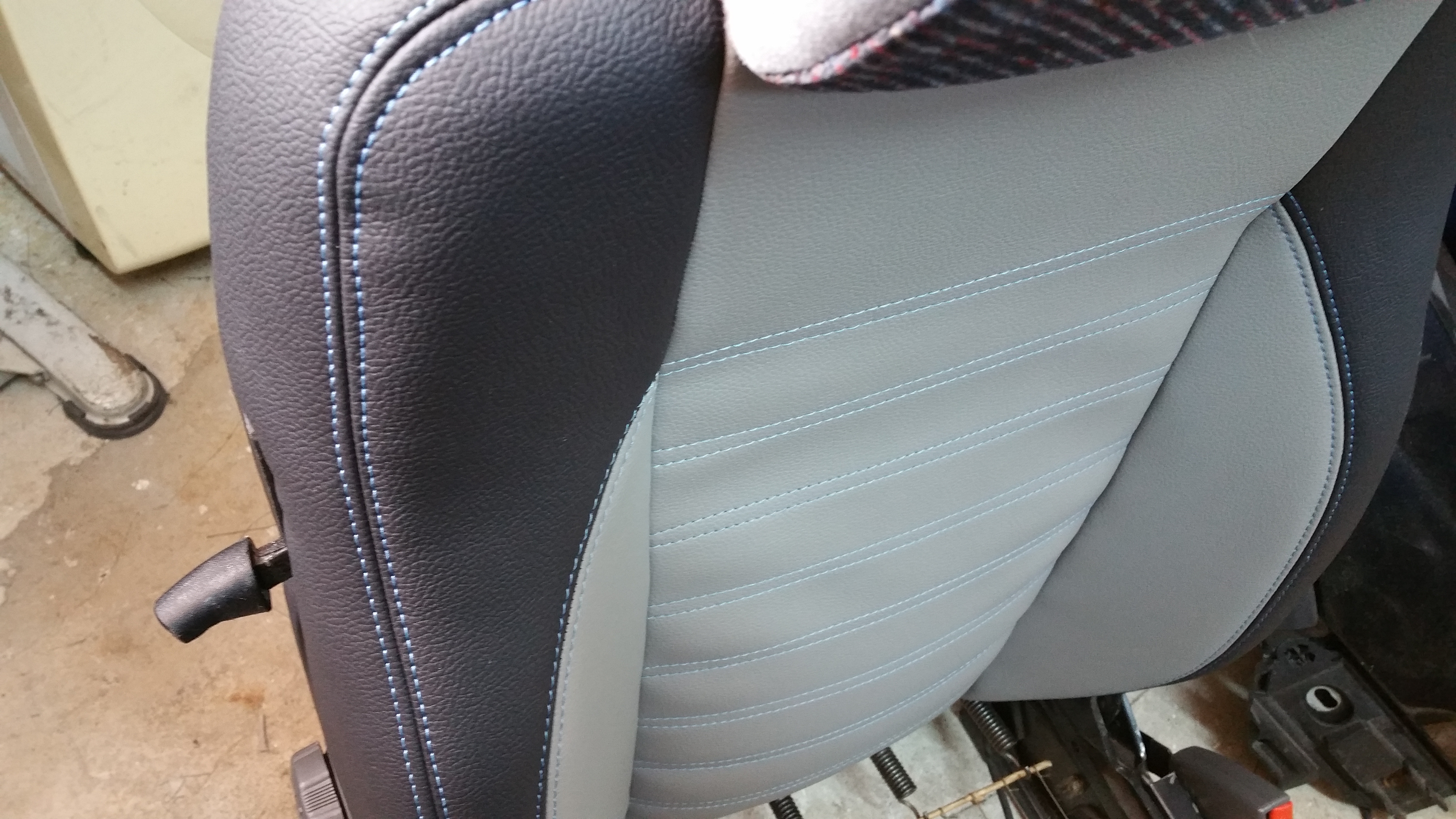

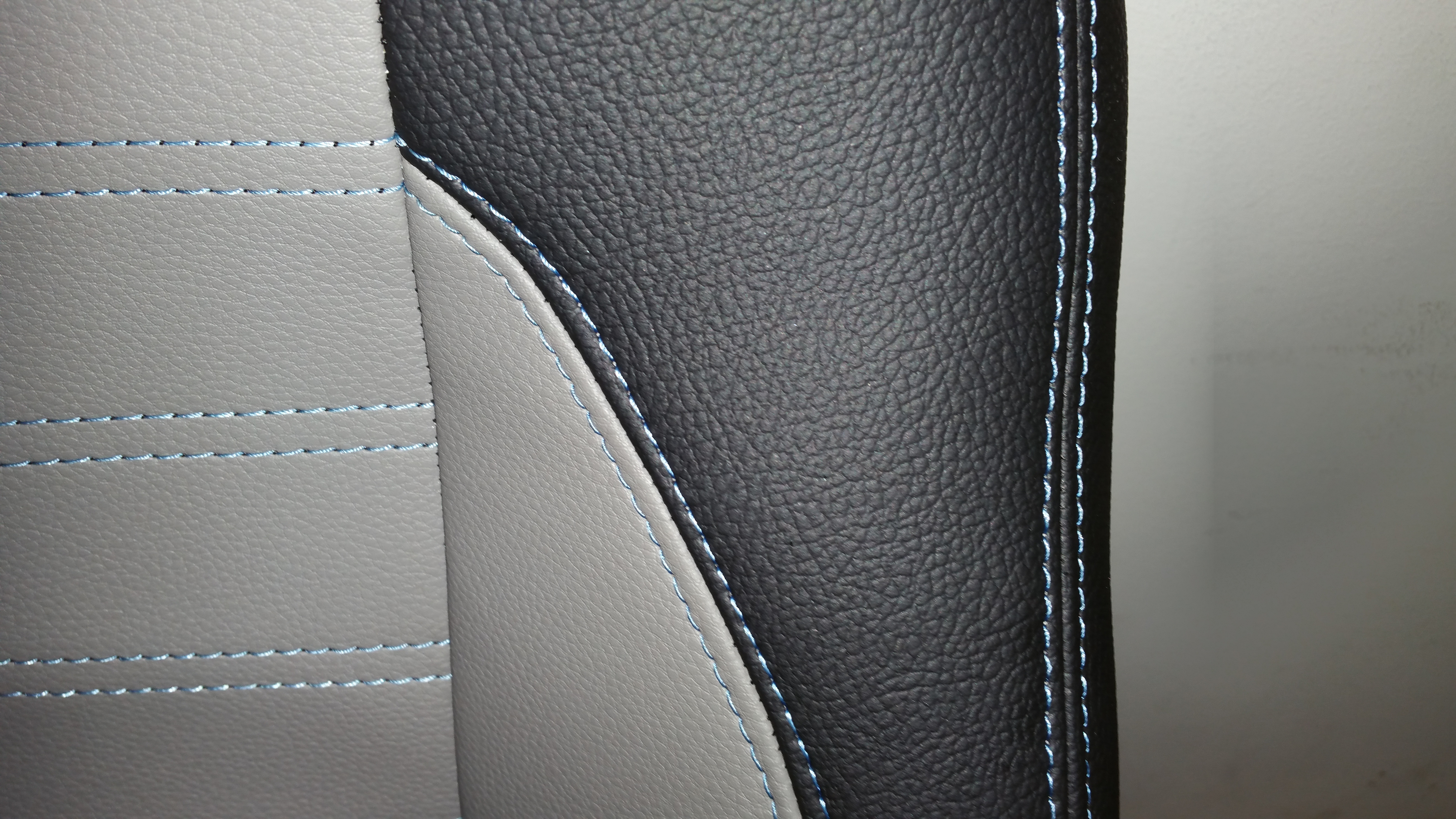

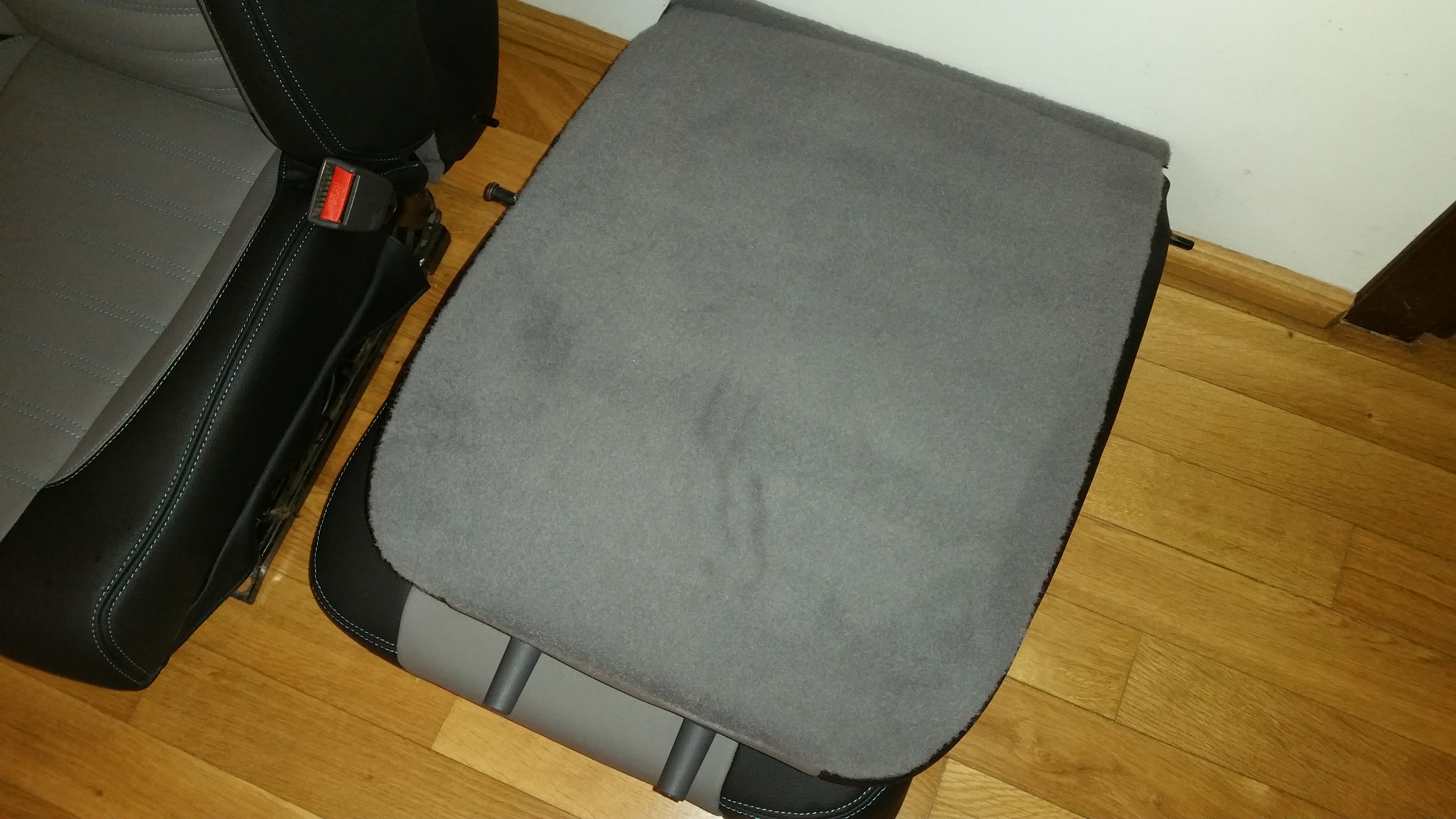

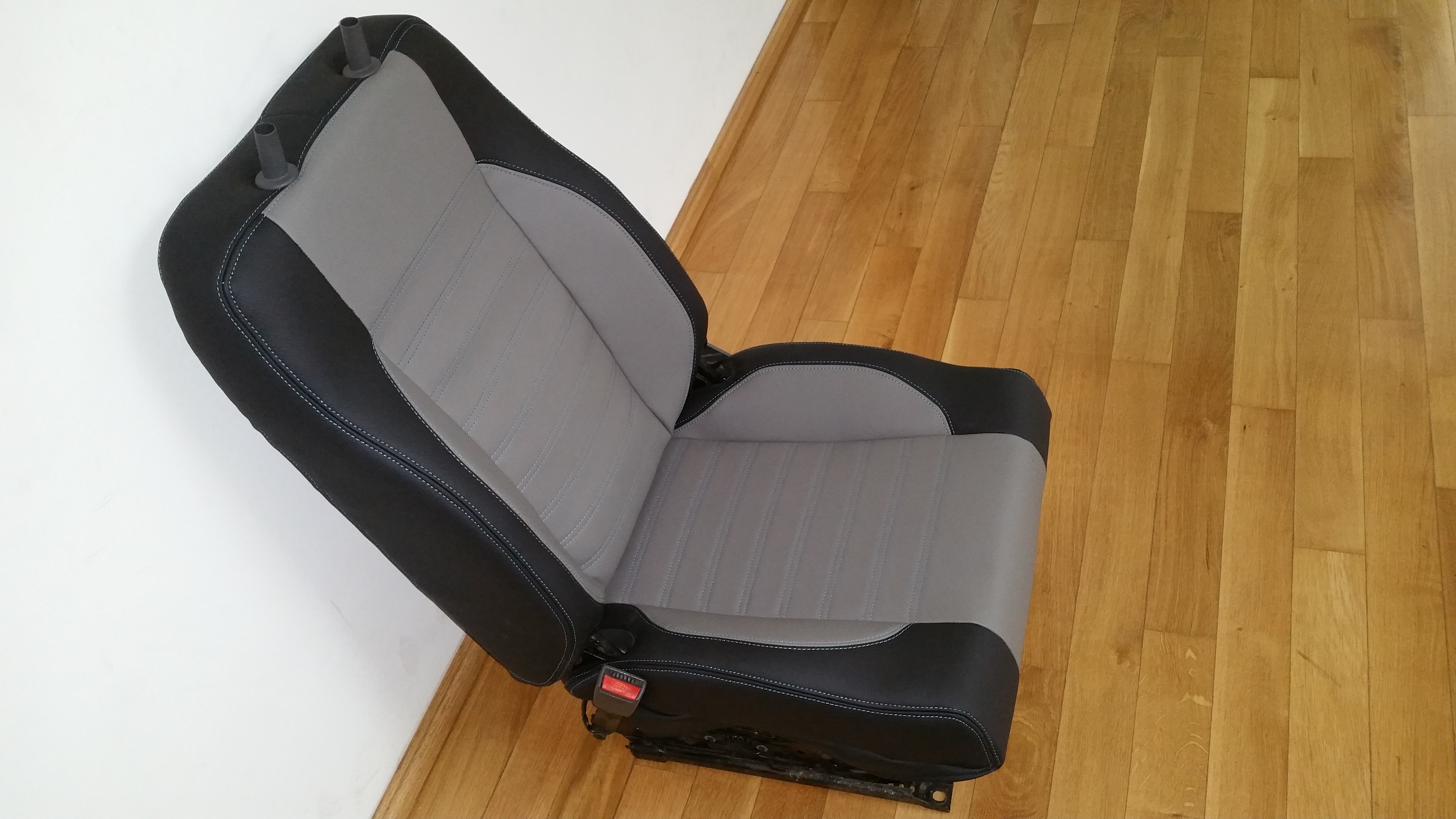

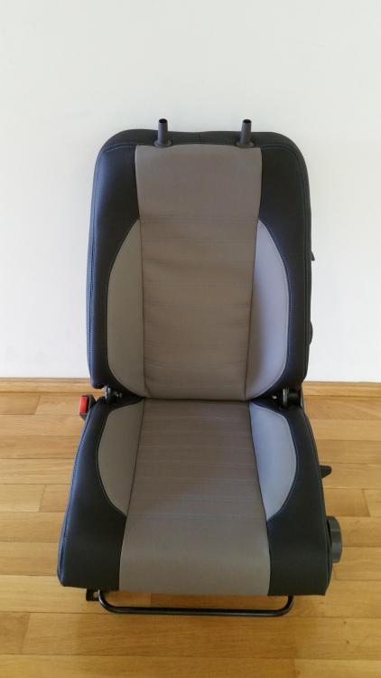

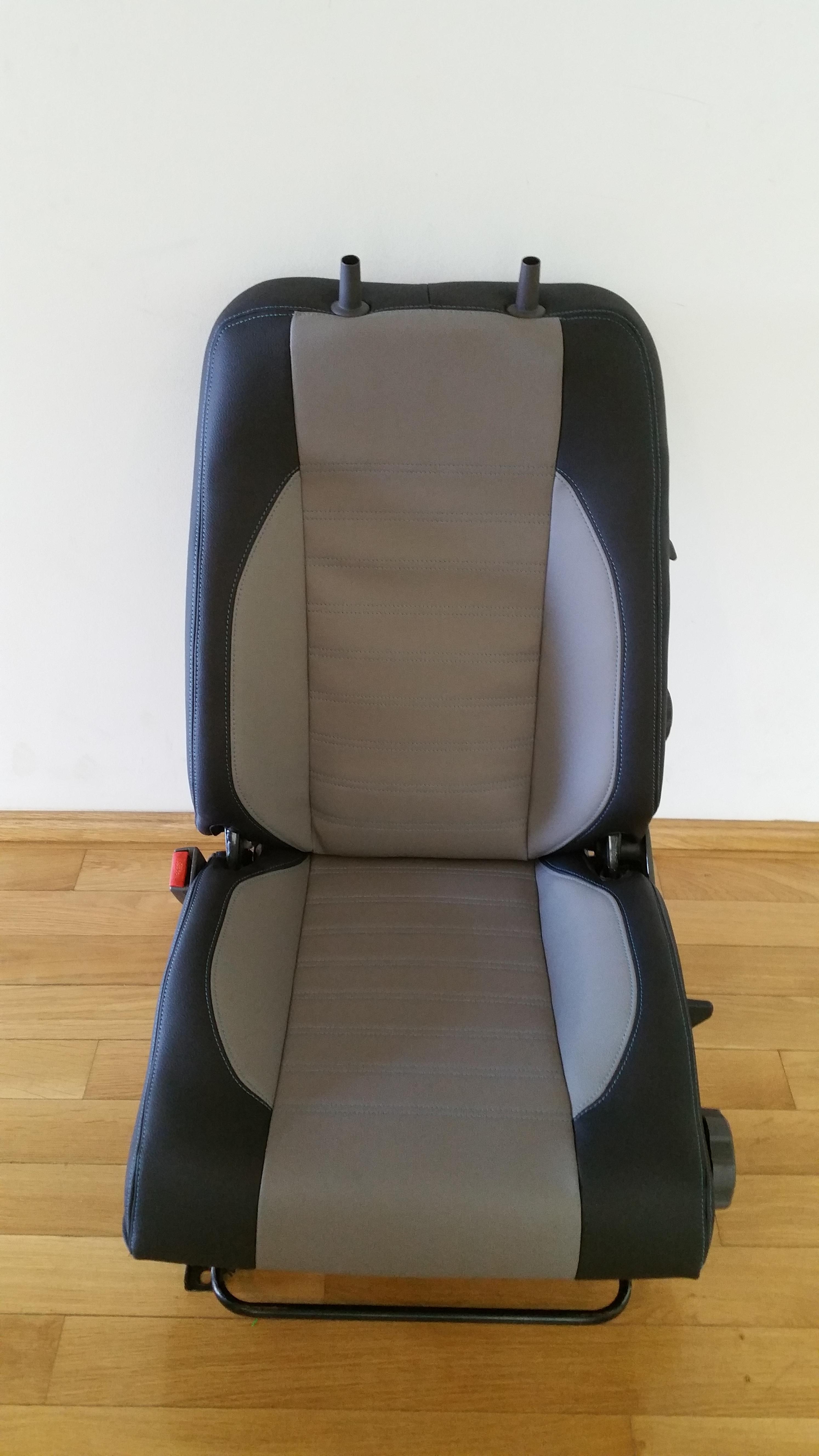

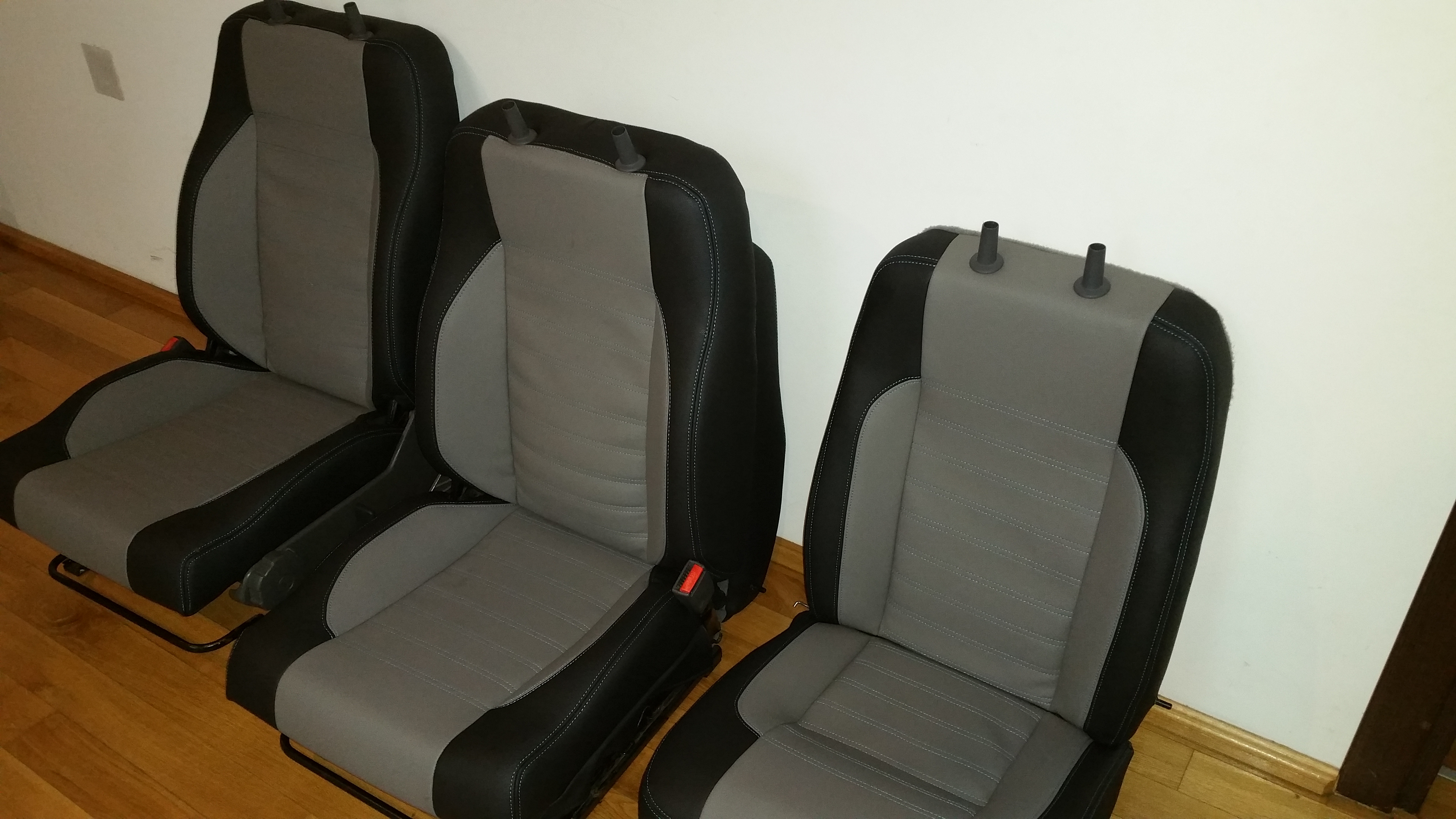

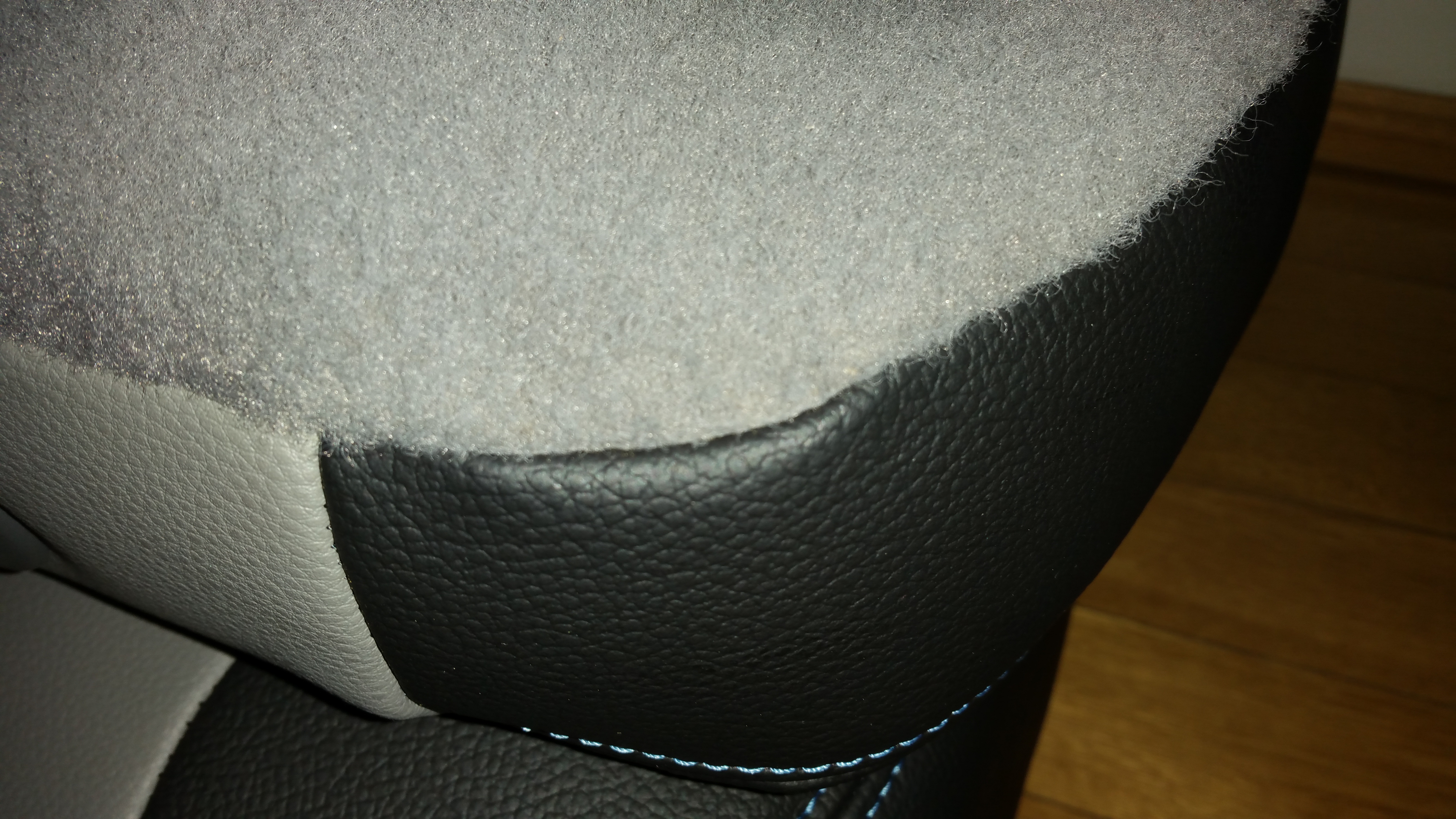

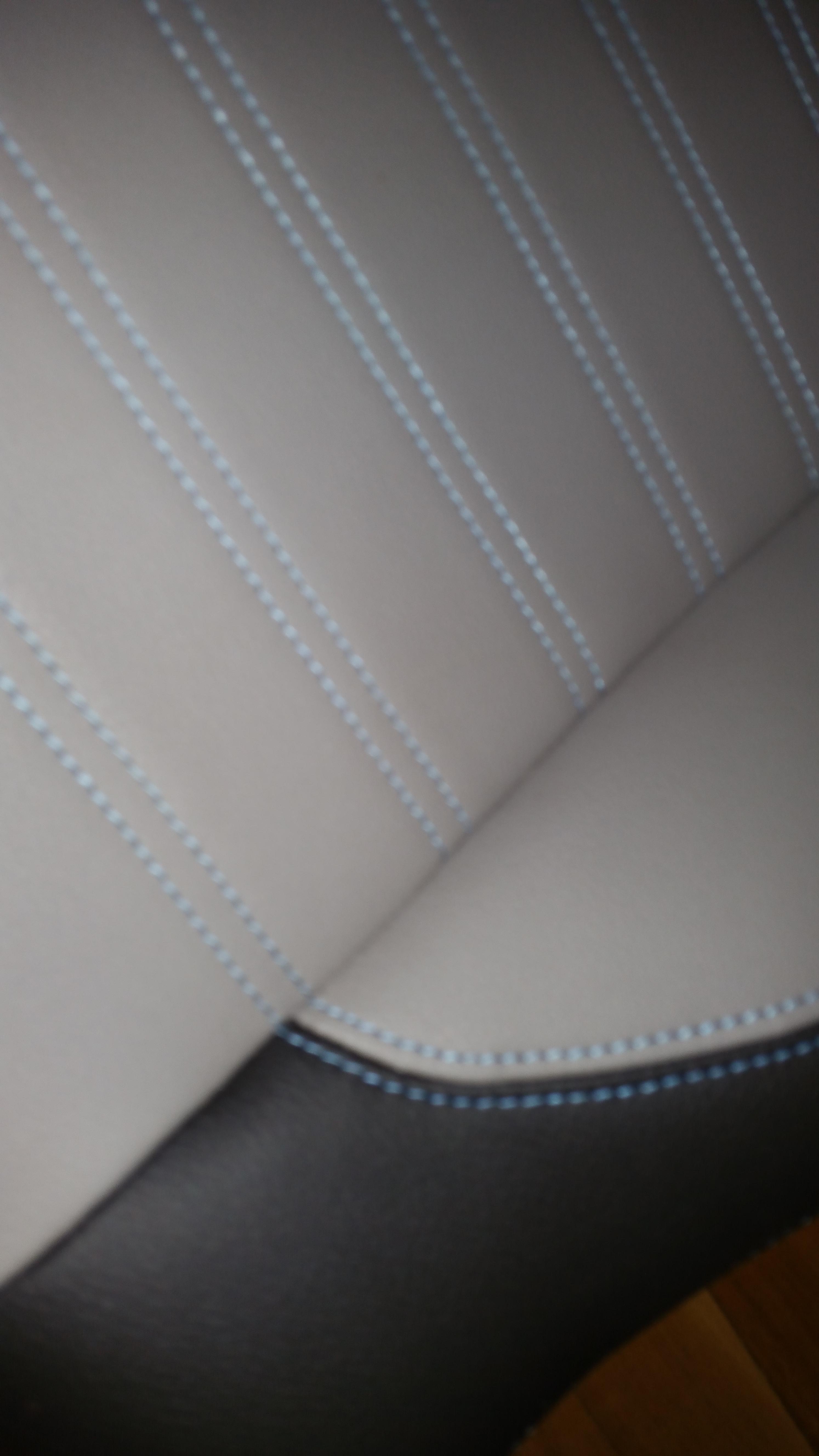

Astazi am fost sa vad, cum incepe sa se contureze tapiteria.
Arata destul de frumos, as spune de nota 8, chiar am putut sa iau acasa un scaun cel de la sofer.
Am pastrat cromatica originala  negru si gri, sperand ca nu o sa deranjeze o mica nota de originalitate in privinta cusaturilor duble de culoare albastra. Albastru se leaga cu caroseria Albastru Paris(culoarea originala).
Va rog sa scuzati calitatea pozelor, promit unele foarte bune cand e gata cu totul masina.

Cat au costat ?
Retapitarea inca nu este gata, deci nu am platit decat un avans din suma stabilita.
Preturile variaza in functie de model si de materialul folosit.
In cazul meu 4 scaune 500Euro, dar daca vrei si panouri de usi, volan schimbatotor, partea de protectie, capul schimbatorului ... buzunare usi... pretul se ridica.

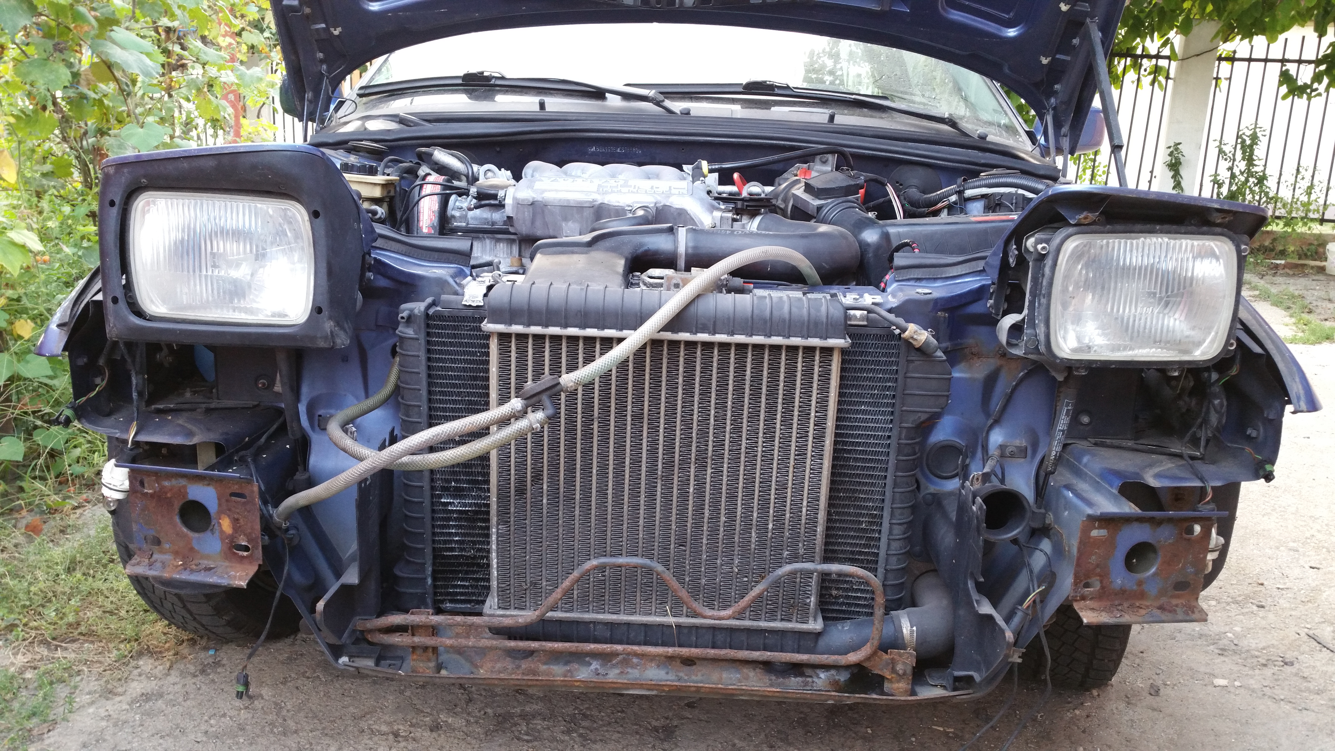

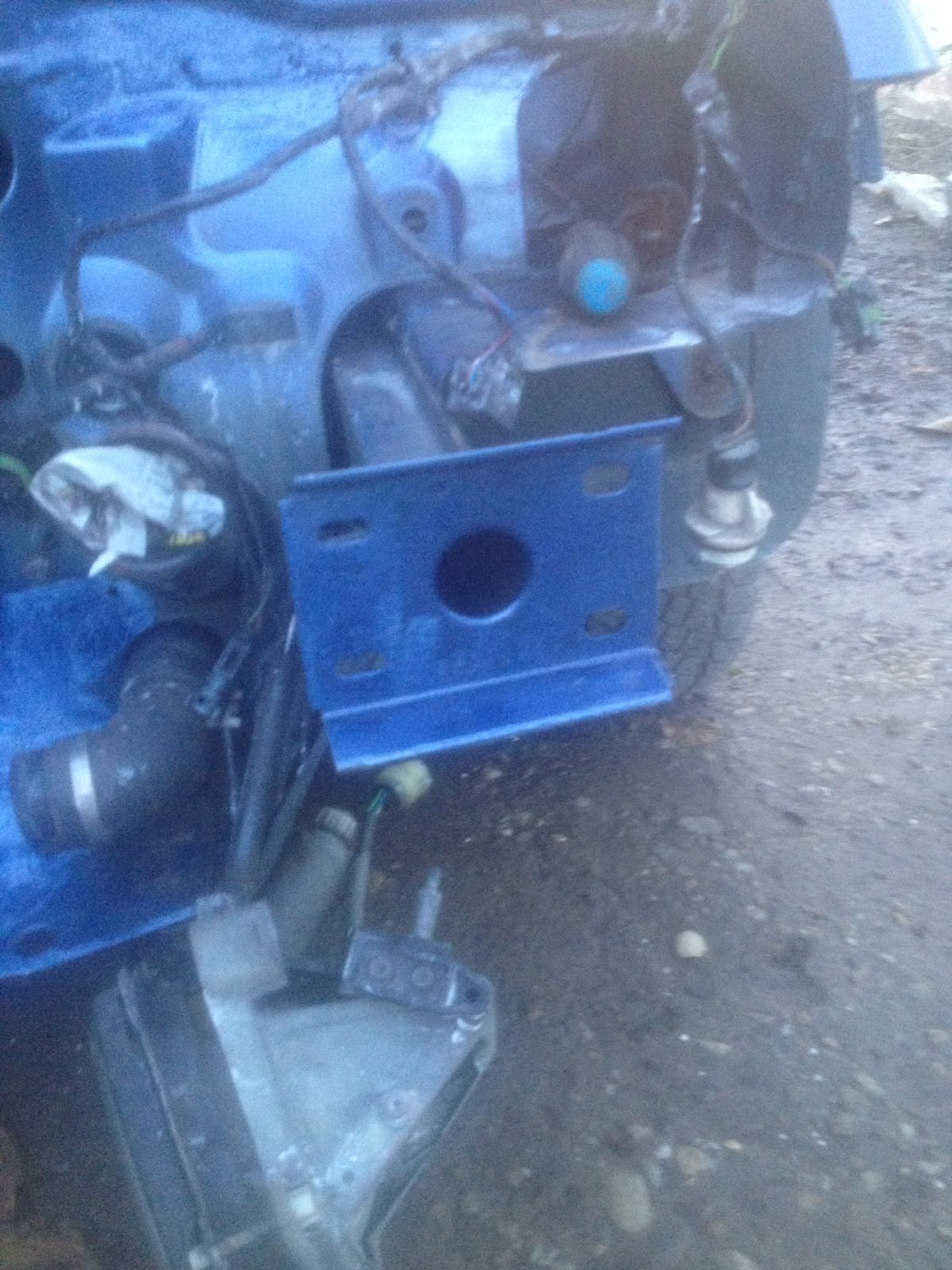

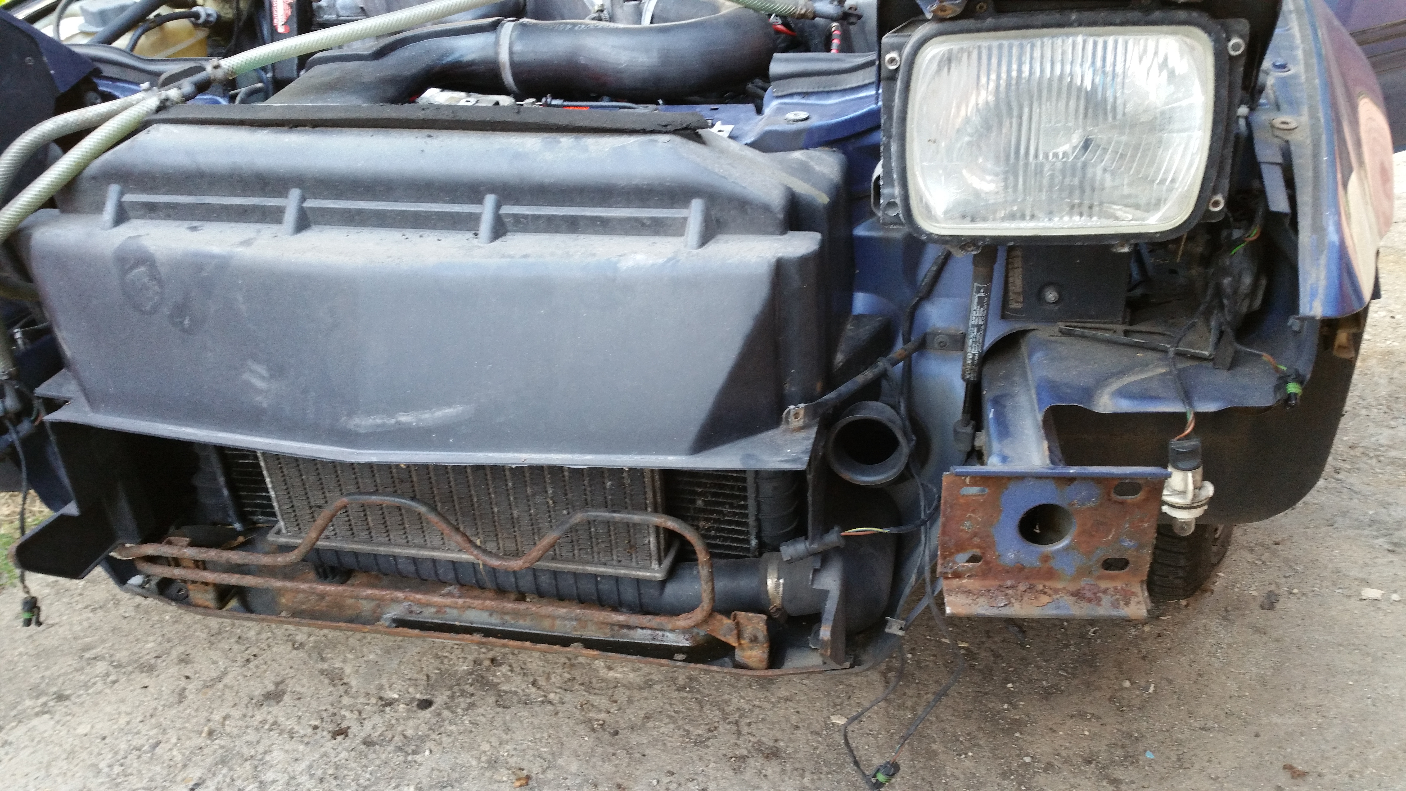

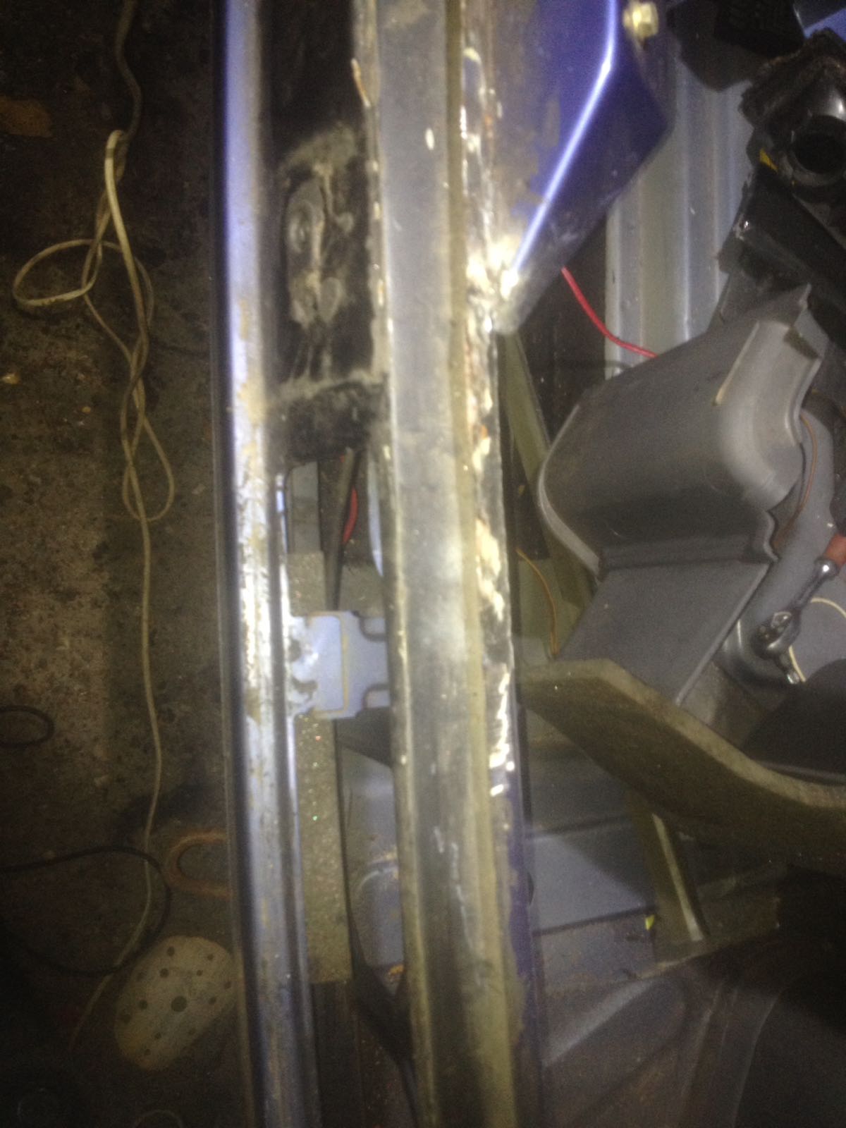

Astazi am reusit sa dau o fuga pana la tinichigerie, fiind o masina la care se lucreaza mai mult in weekend.
Nu s-a avansat foarte mult, dar sper de acum inainte sa fie mai cu spor.

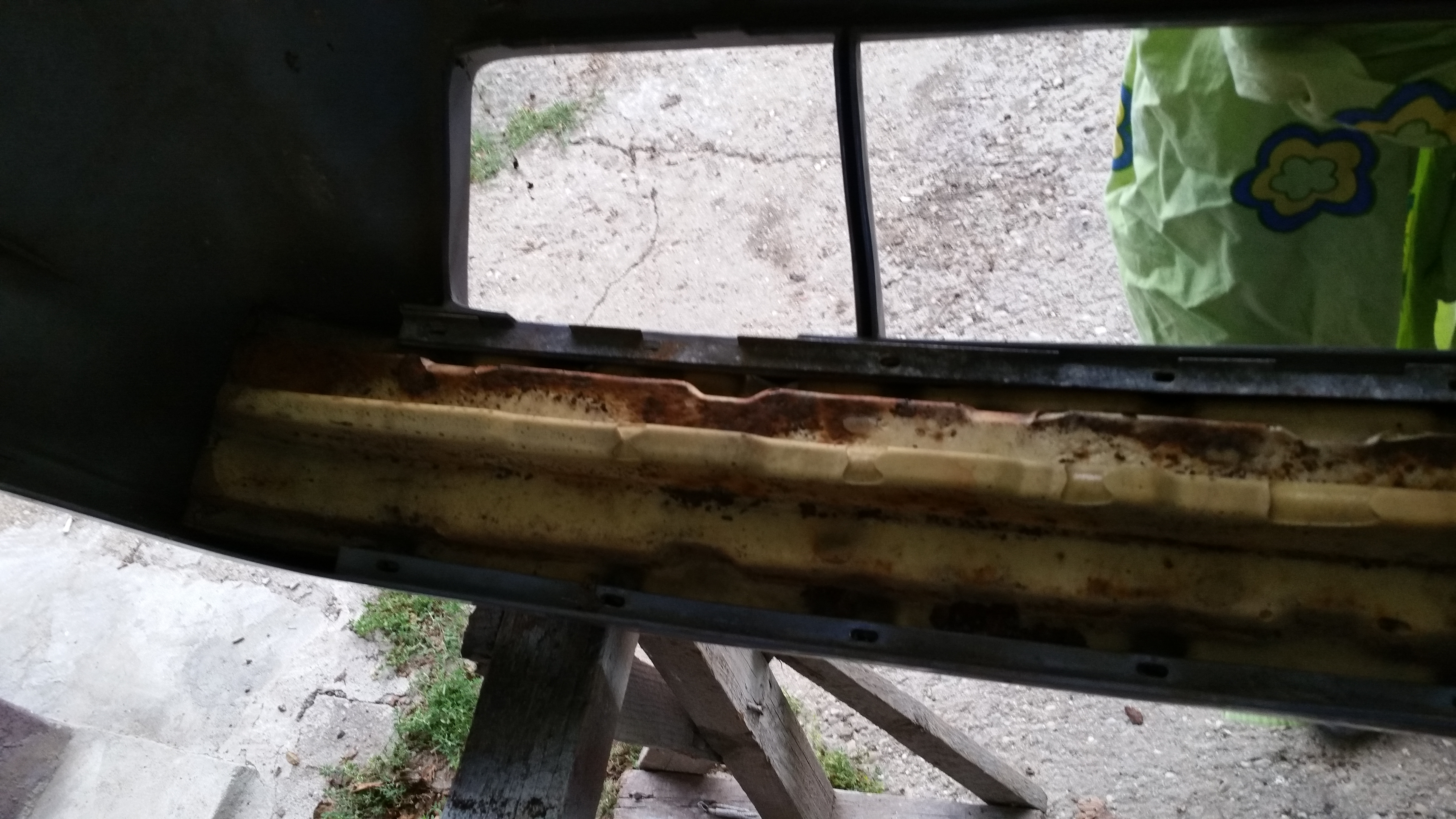

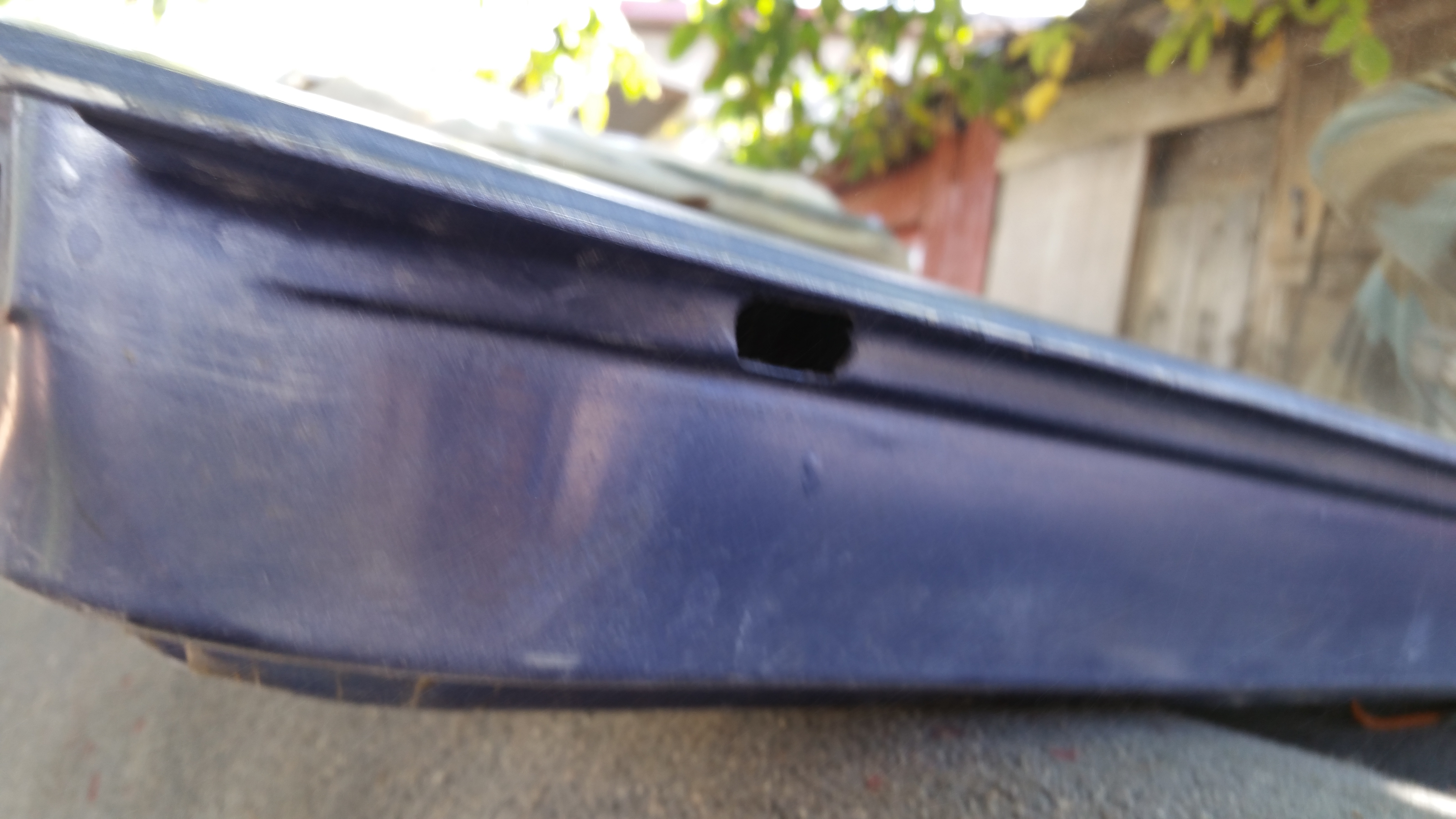

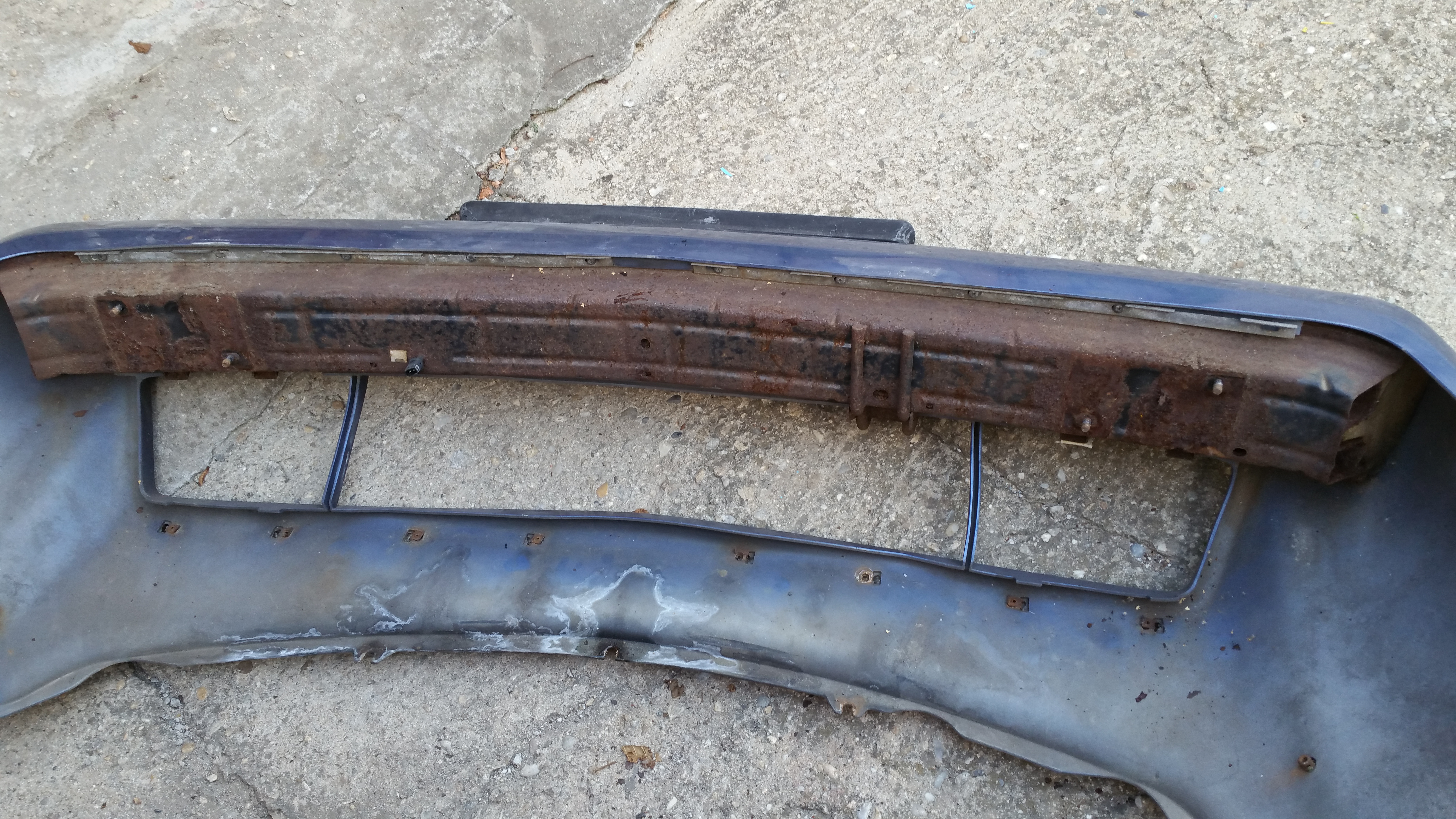

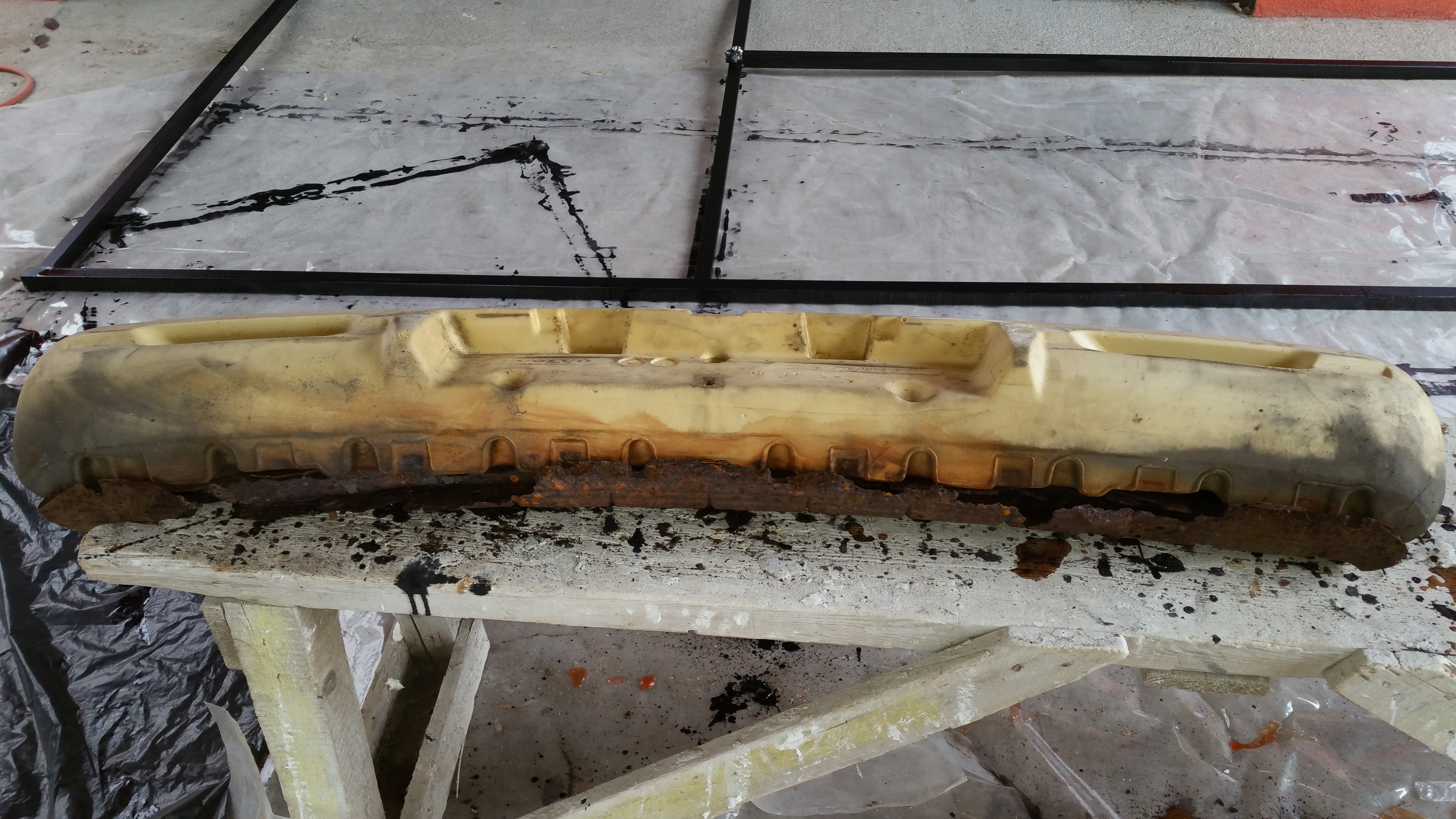

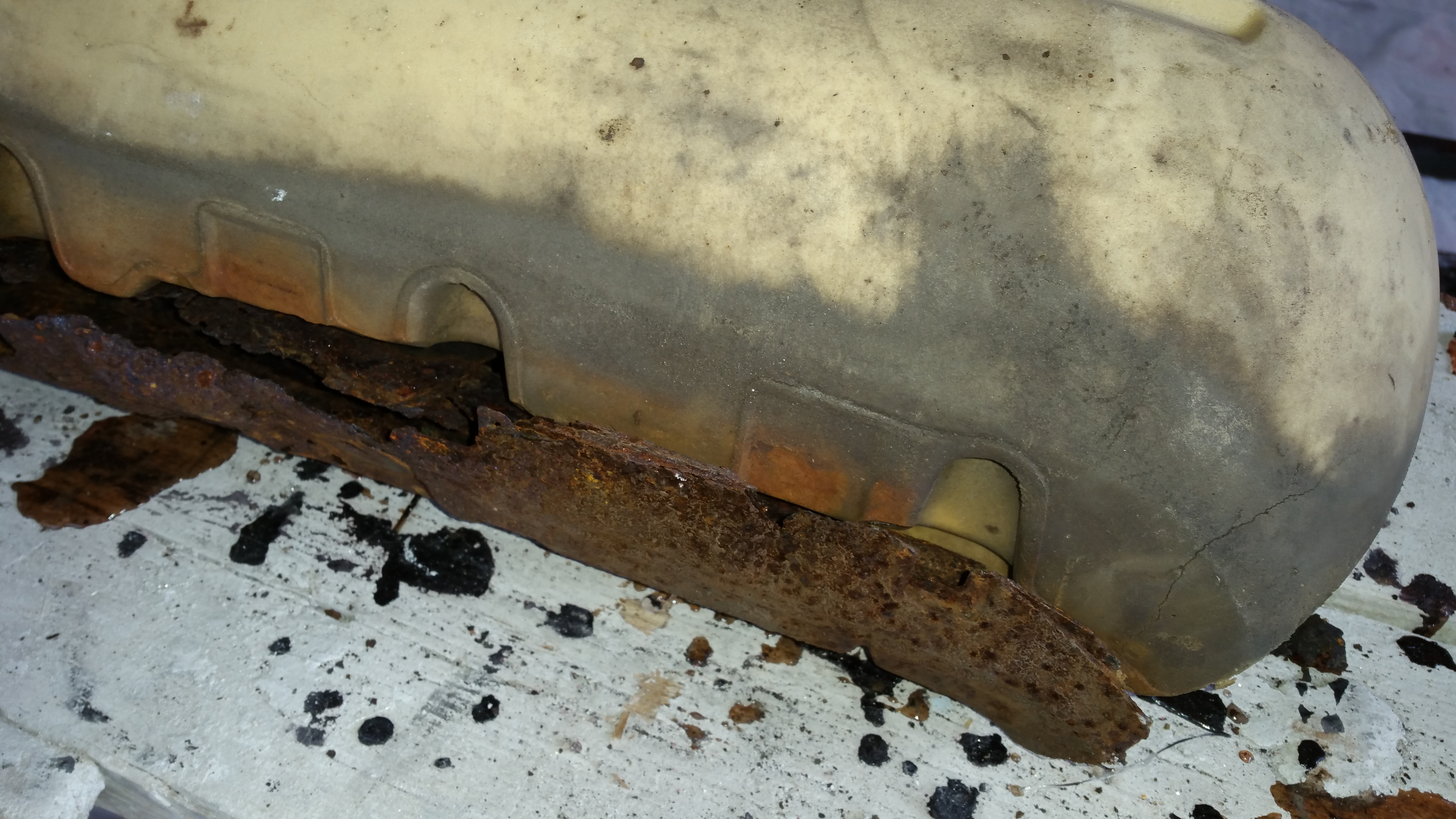

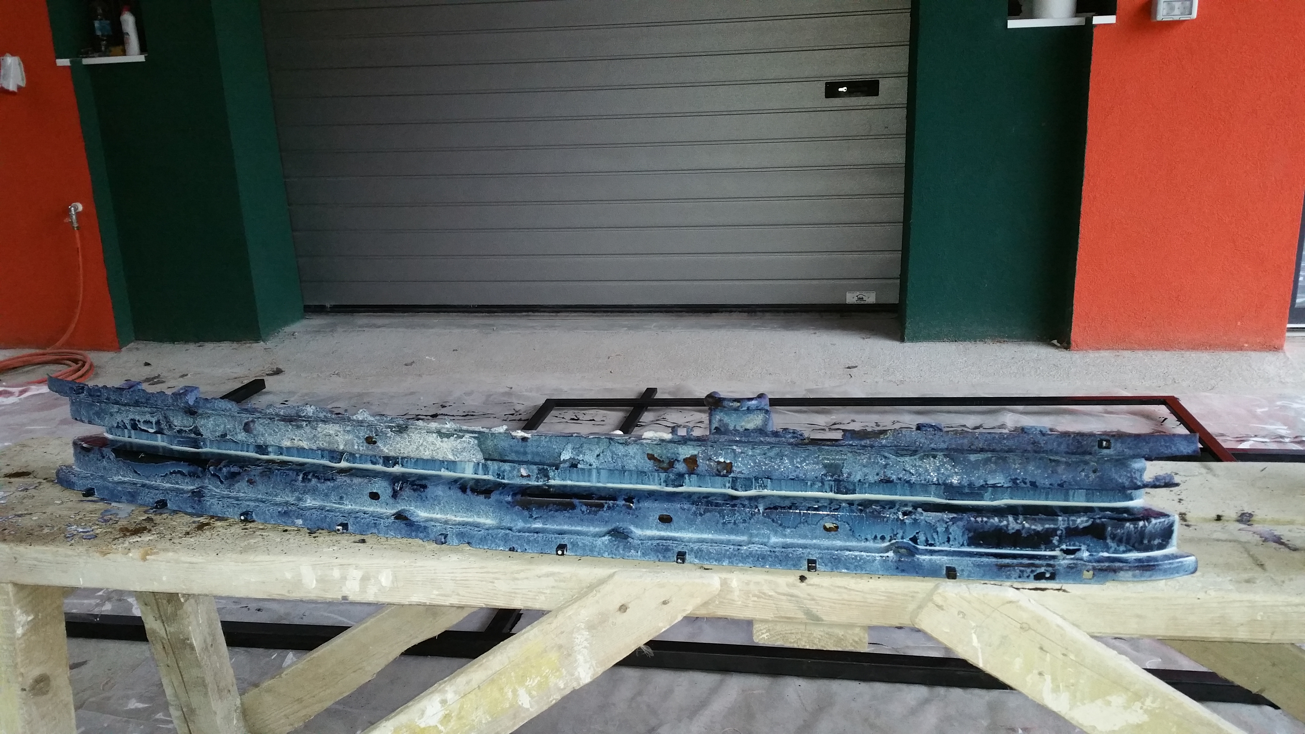

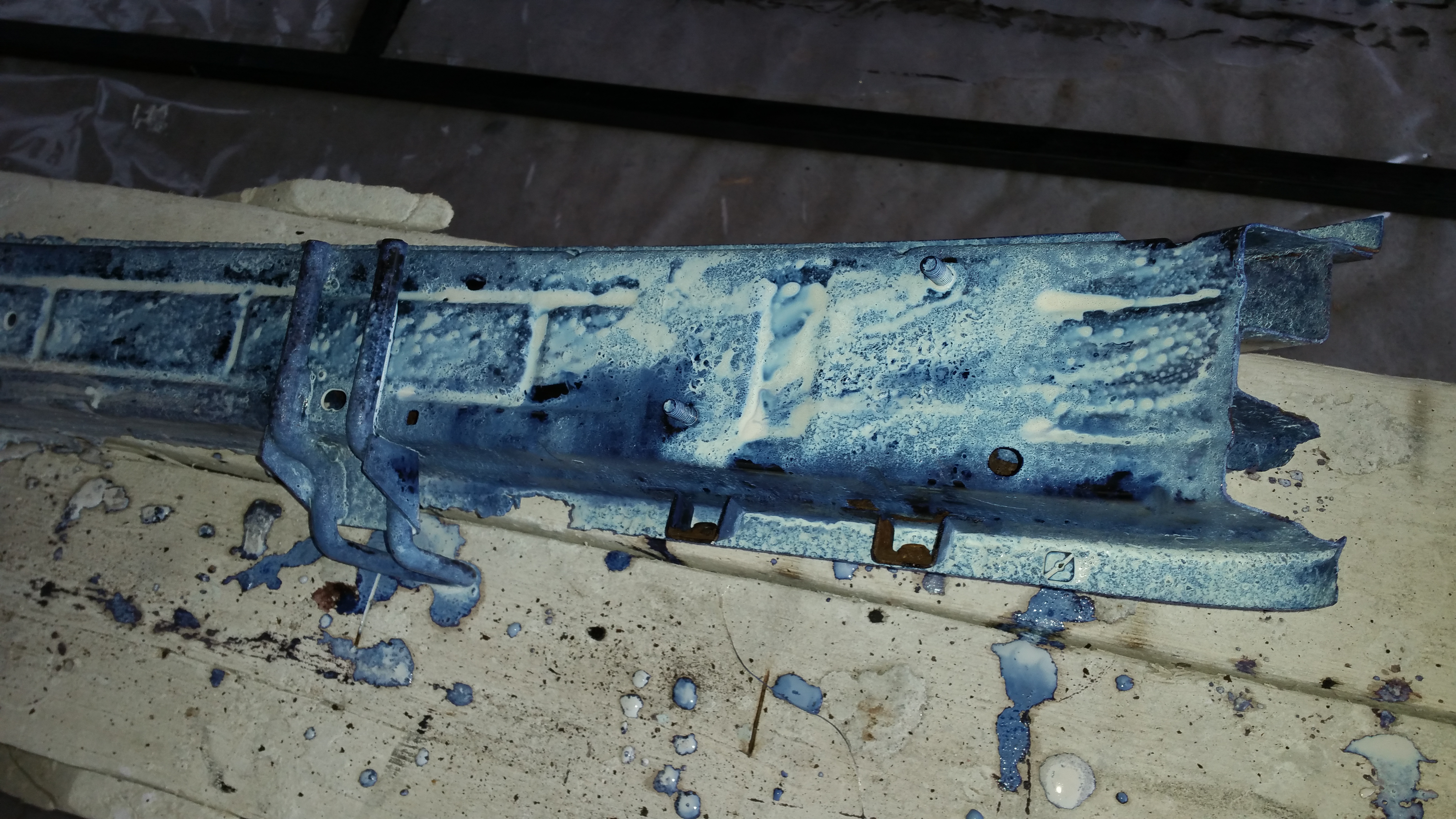

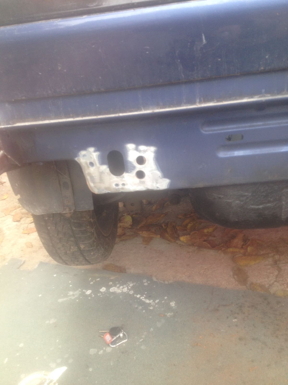

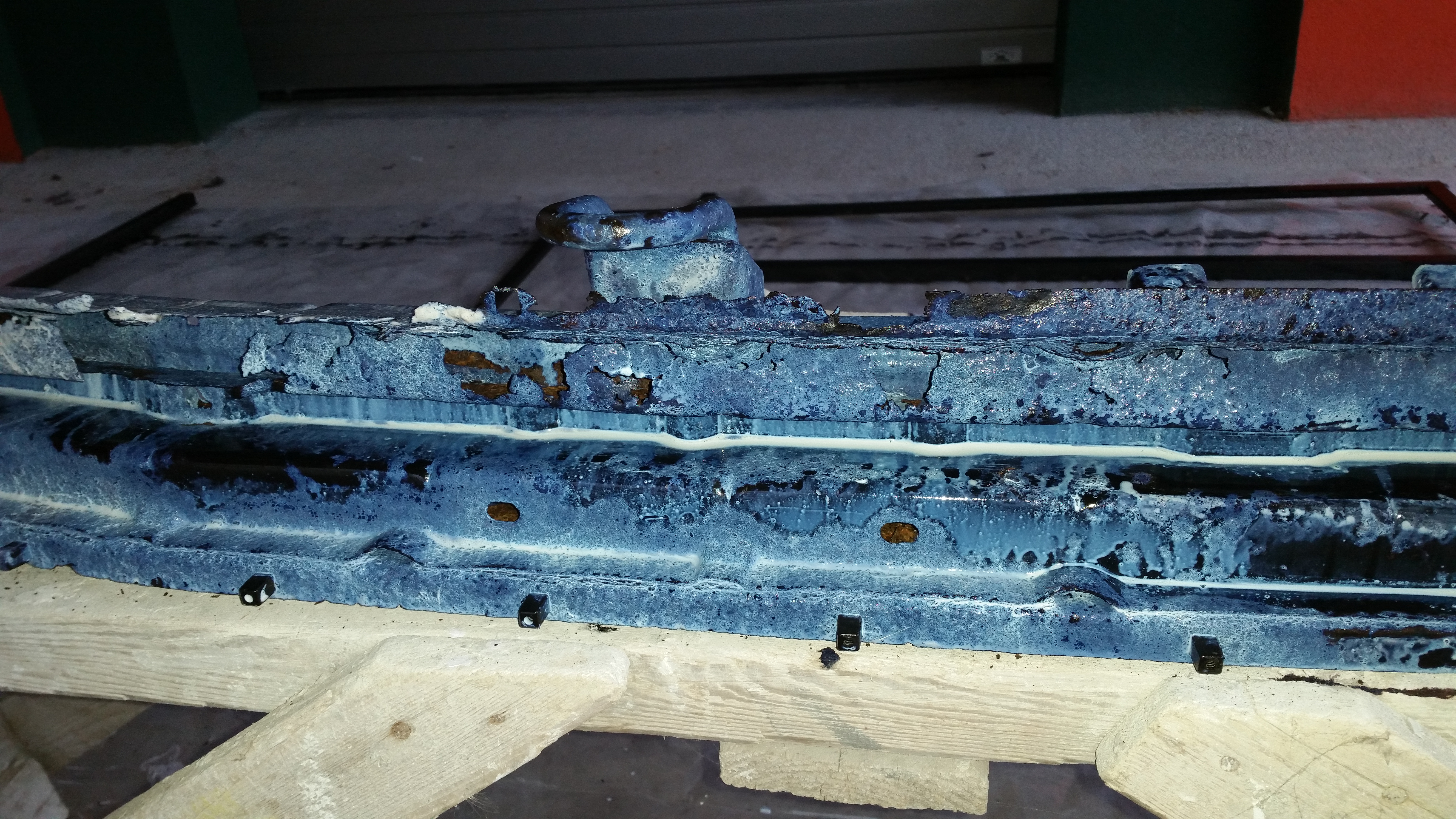

Partea din fata a fost cea care a atras atentia, armature barii fata fiind ... de nedescris si culmea pe spate e mult mai rau si nu table masini ci armaturile.
Oricum barele parasoc la Volvo sunt intradevar gandite sa fie foarte solide si sa preia foarte mult din impact.
Si la 850-uri este problema asta la armaturile spate

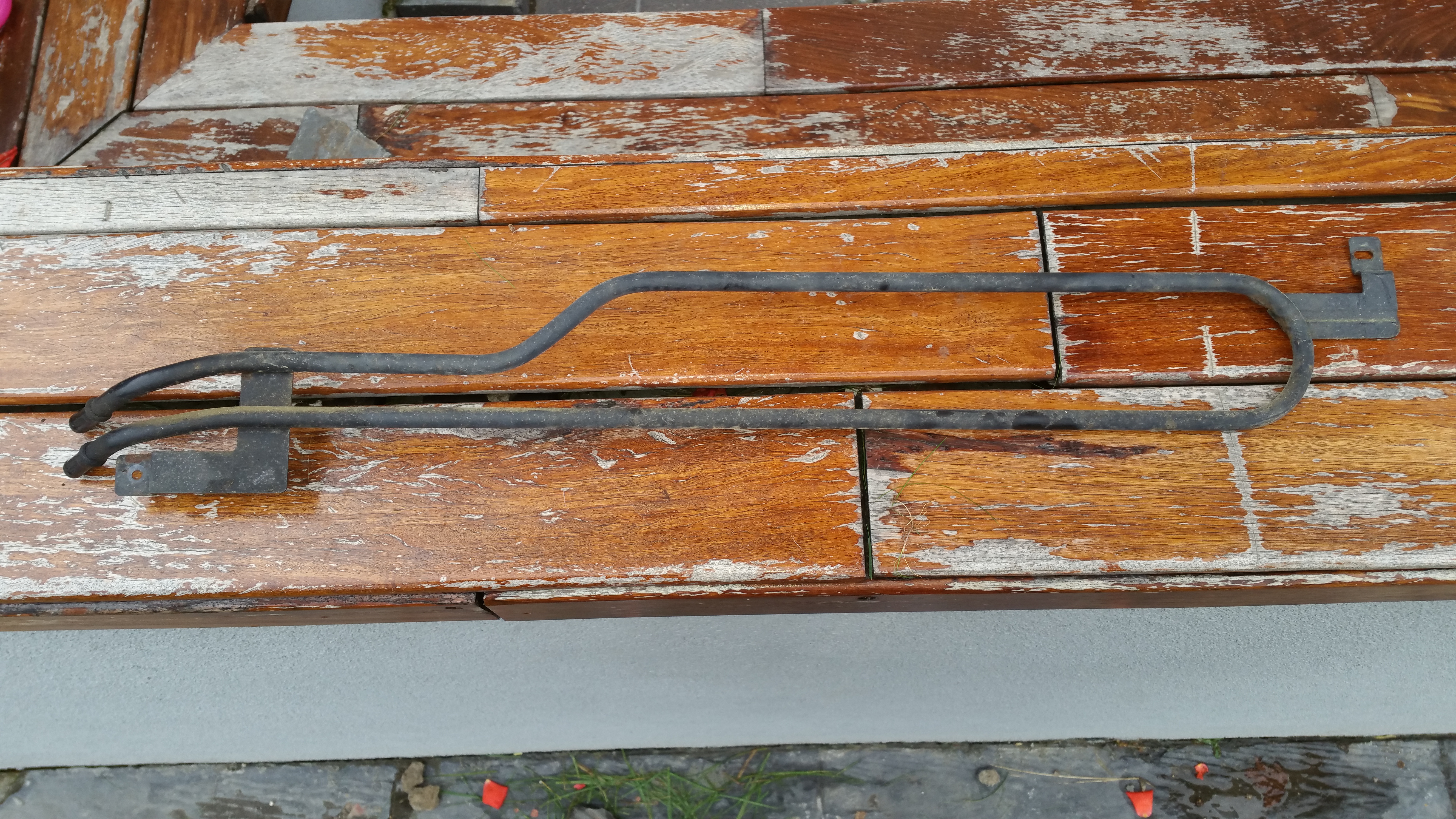

Deoarece mi s-a parut destul de ruginita serpentine de la servorirectie, am mers la masina donatoare 440T si am luat serpentine de acolo.
Difera putin dar cred ca se poate adapta.

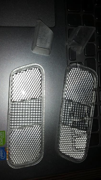

Pentru design am hotarat sa inlatur galbenul de la lampile laterale de semnalizare asa ca am comandat un set de sticle albe. Au venit si arata foarte bine, sper sa se si potrivesca.

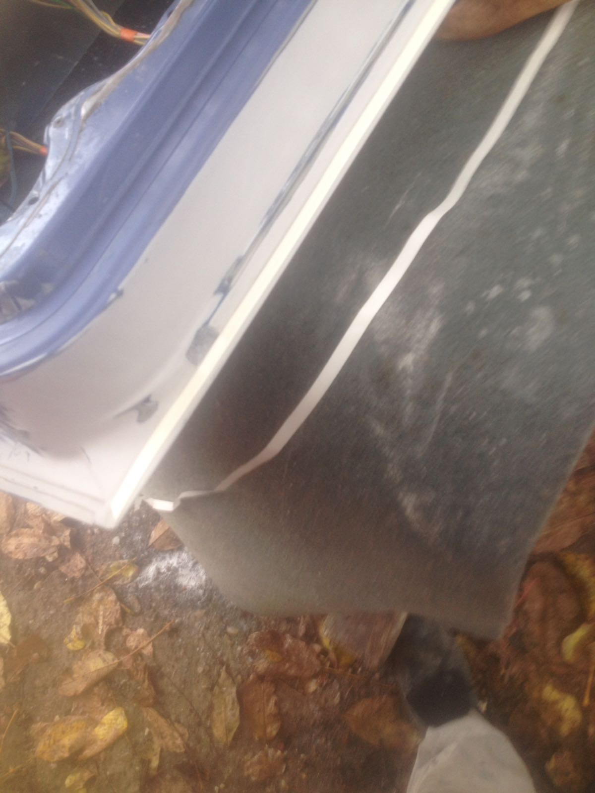

La scaunele spate, spatarul era mochetat cu mocheta care este si pe jos in masina.
Am pastrat sa fie lafel. in spirit de originalitate si pentru design pare mai interesant asa.

Inca un foarte mic pas in drumul restaurarii, desigur in limita posibilitatilor o armature noua fiind 200Euro.

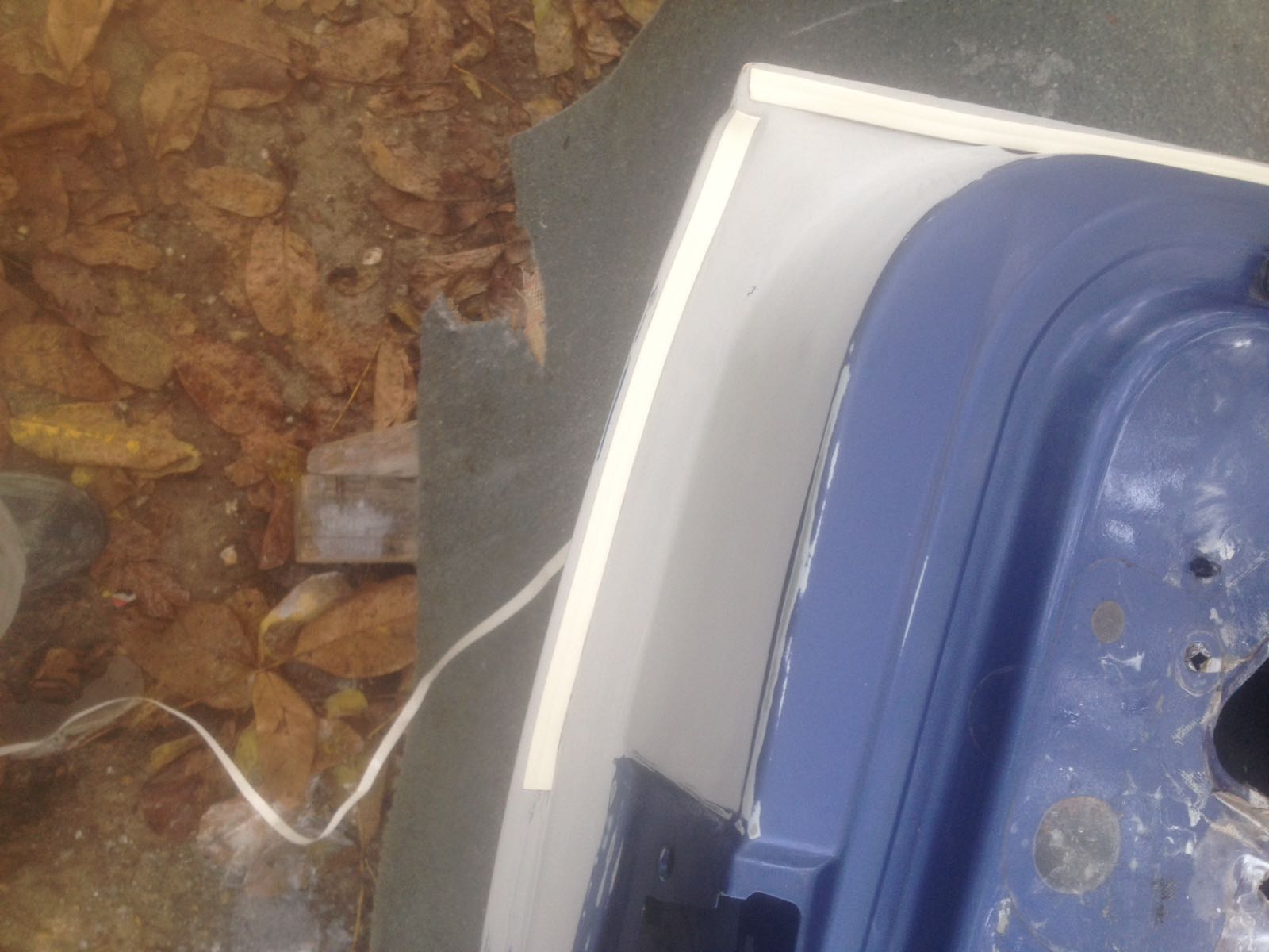

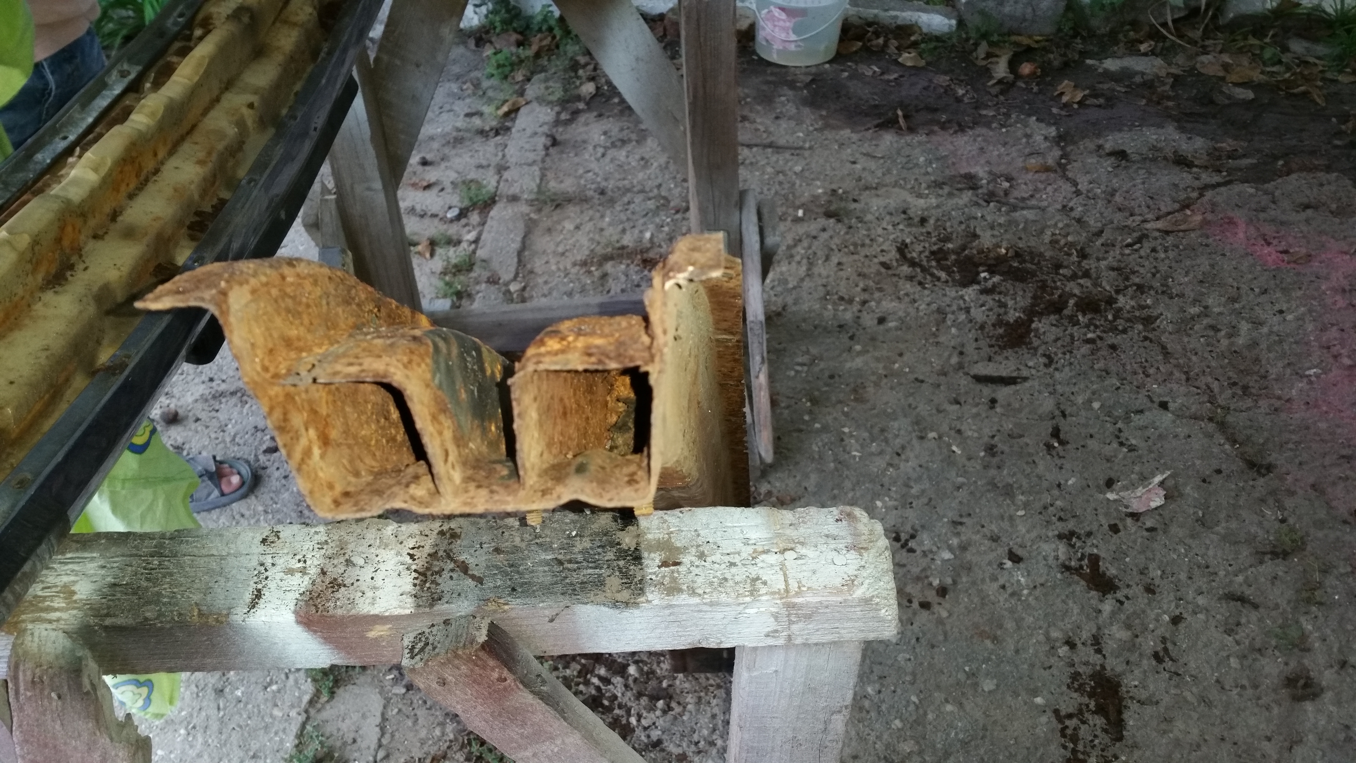

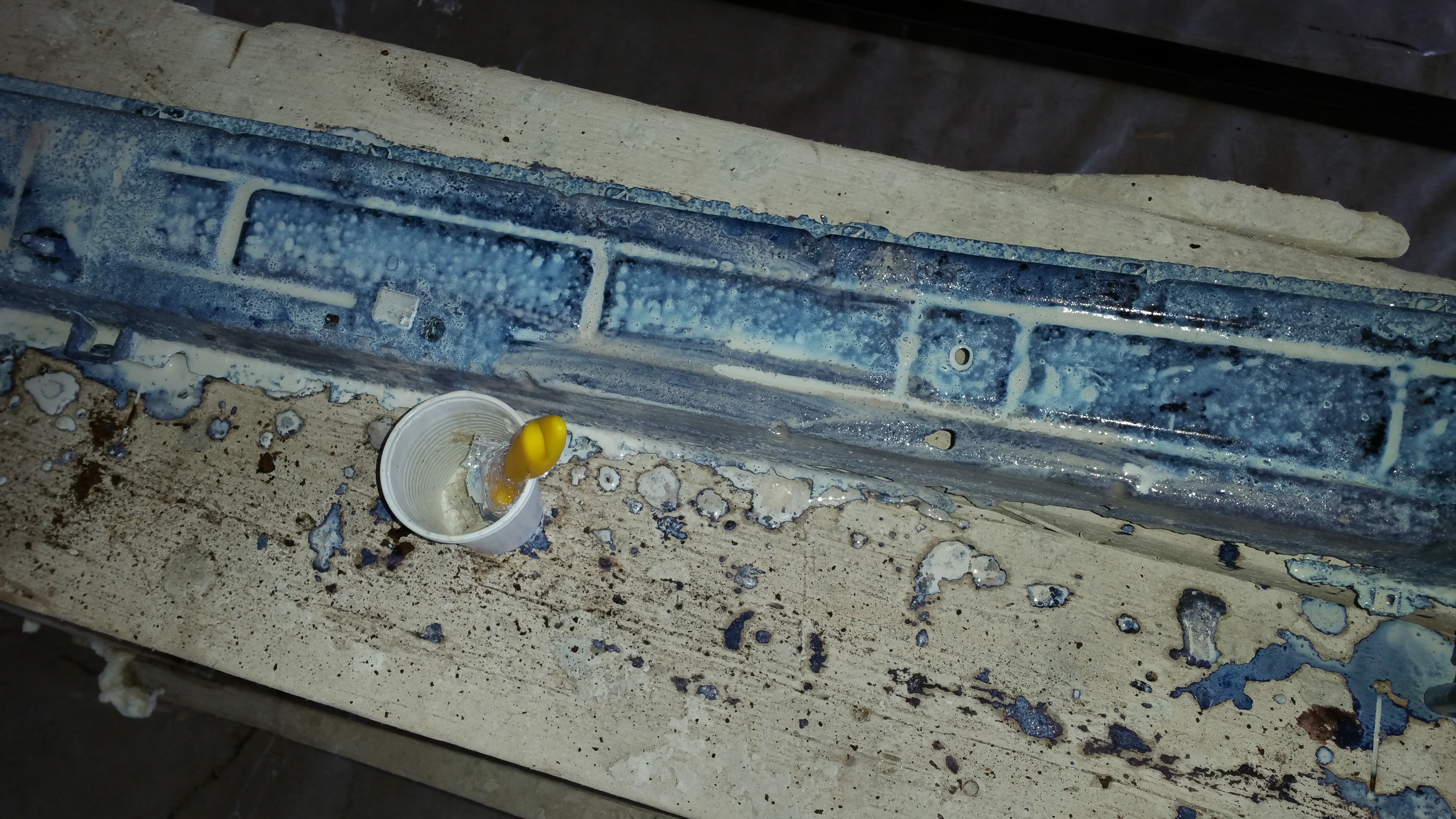

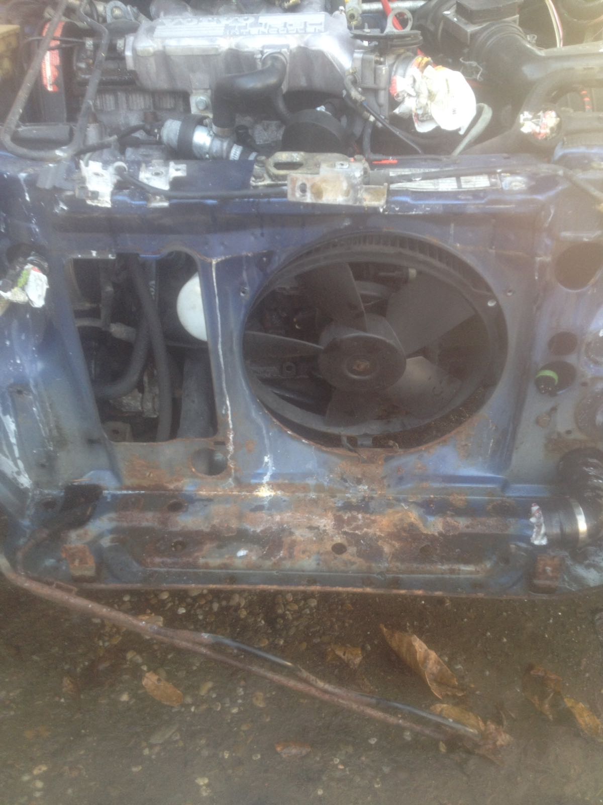

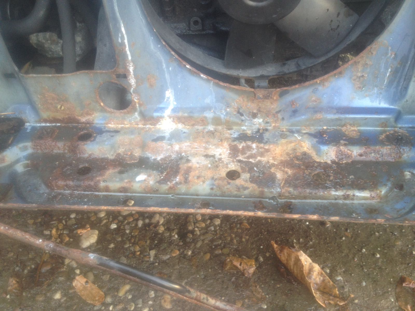

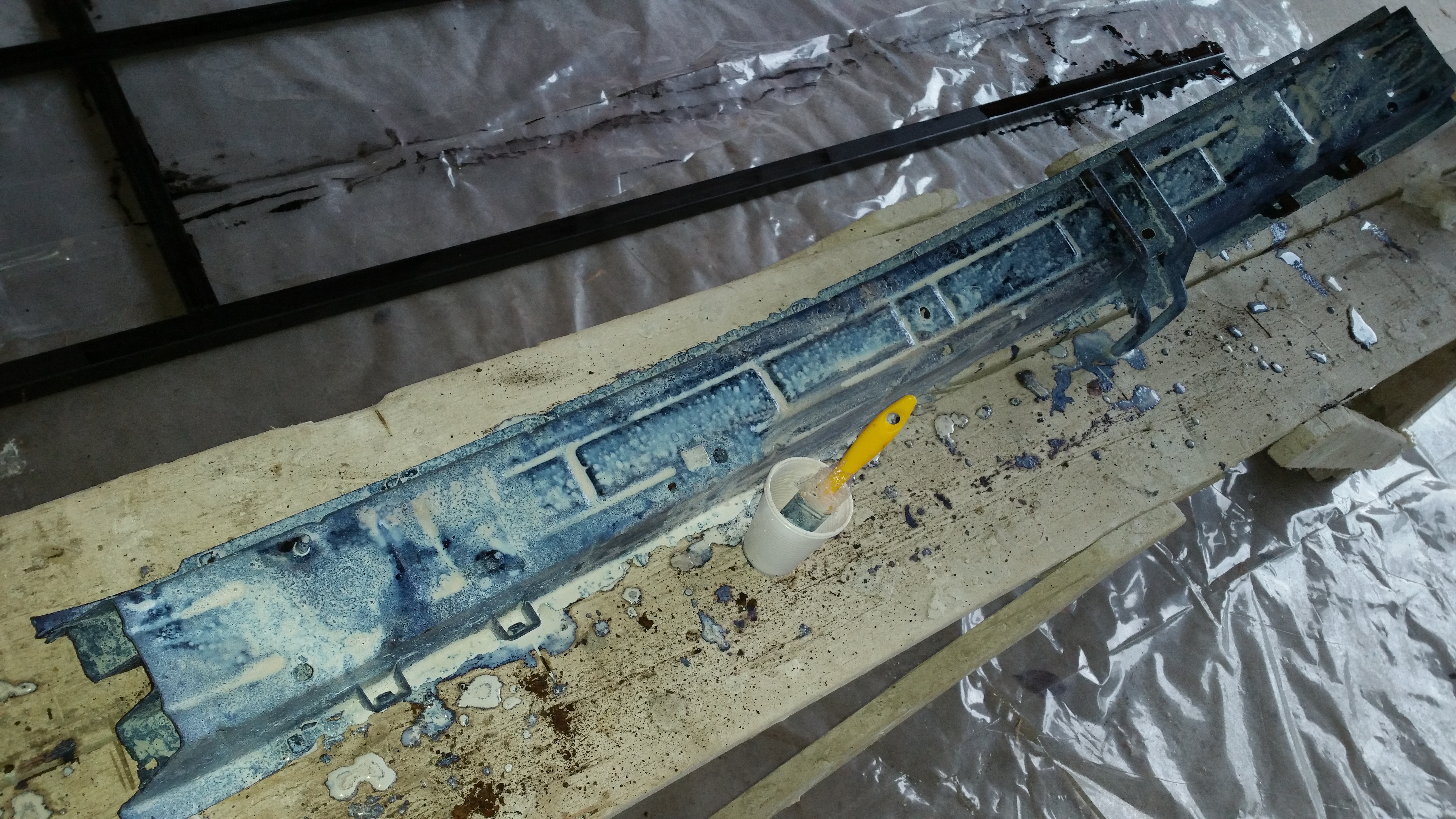

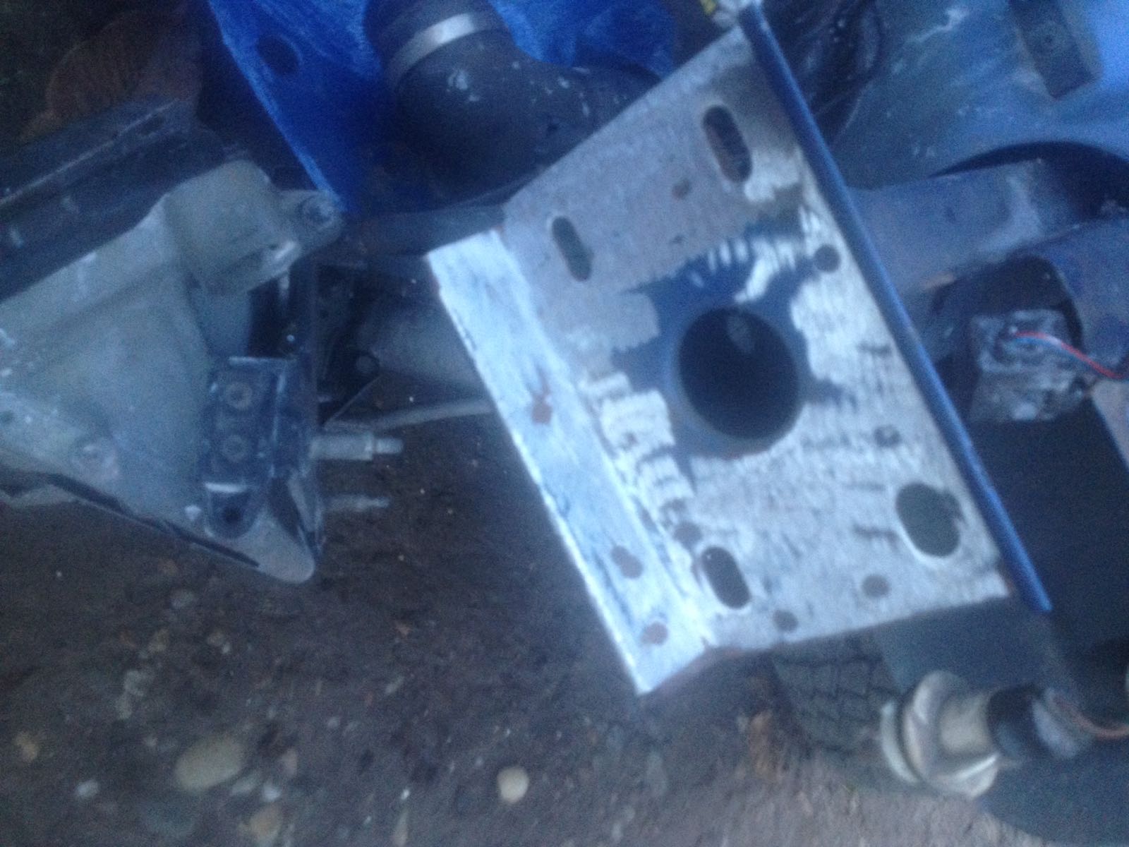

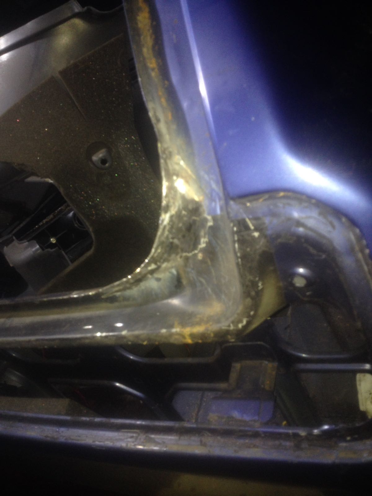

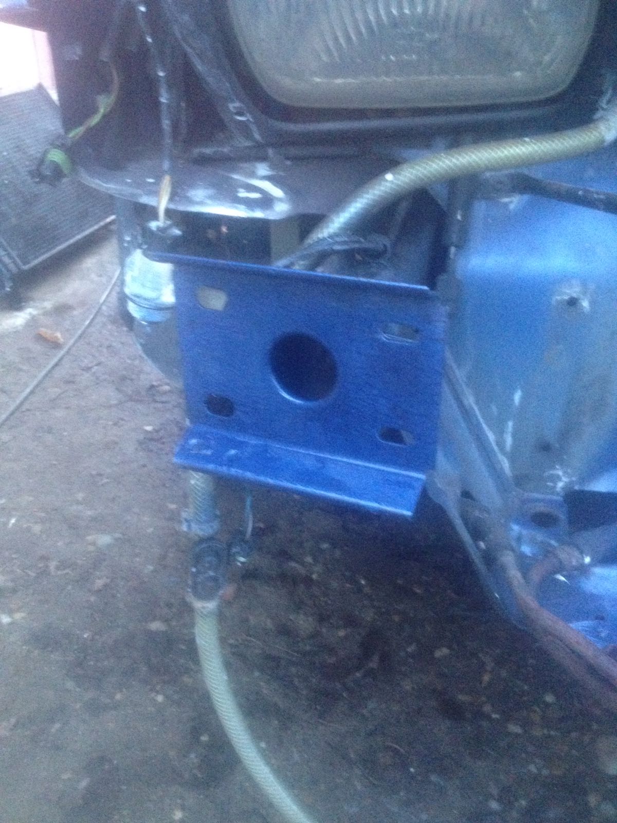

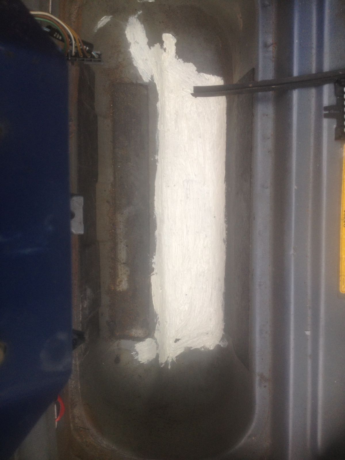

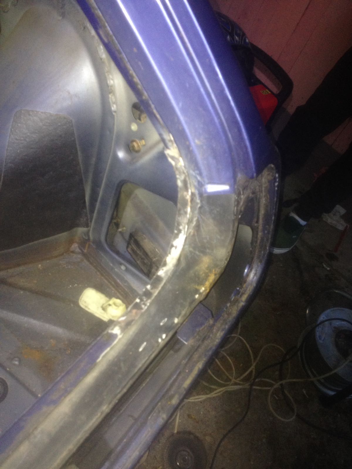

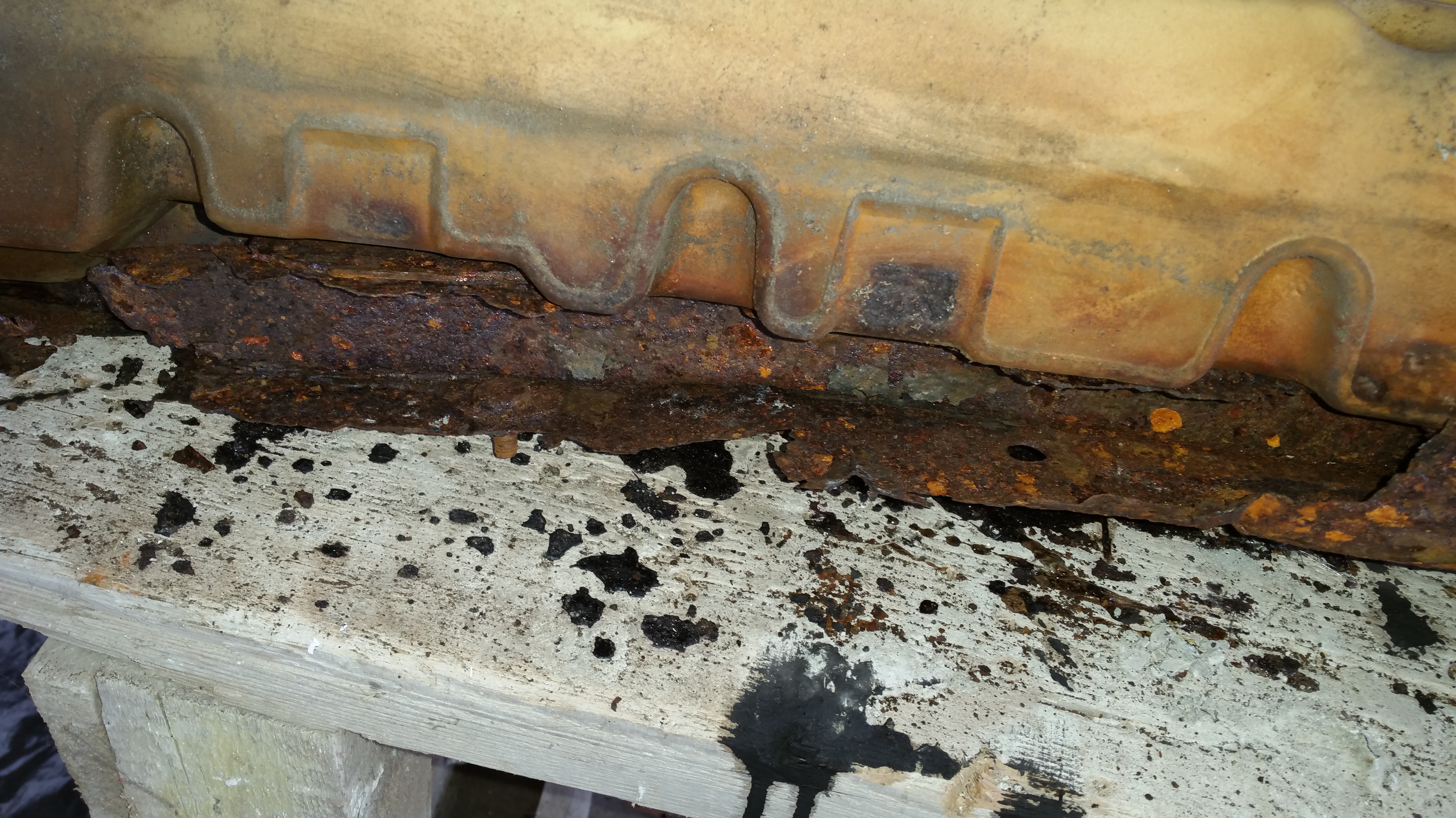

Asa cum am banuit armature spate are multa rugina, atat de multa inct cca. 25% din ea se taie, e ruginita irecuperabil.
Armatura spate nu mai fixa corect bara, dar se remediaza, adaugand exact unde trebuie fibra de sticla lipita pe metal, creand un corp comun.

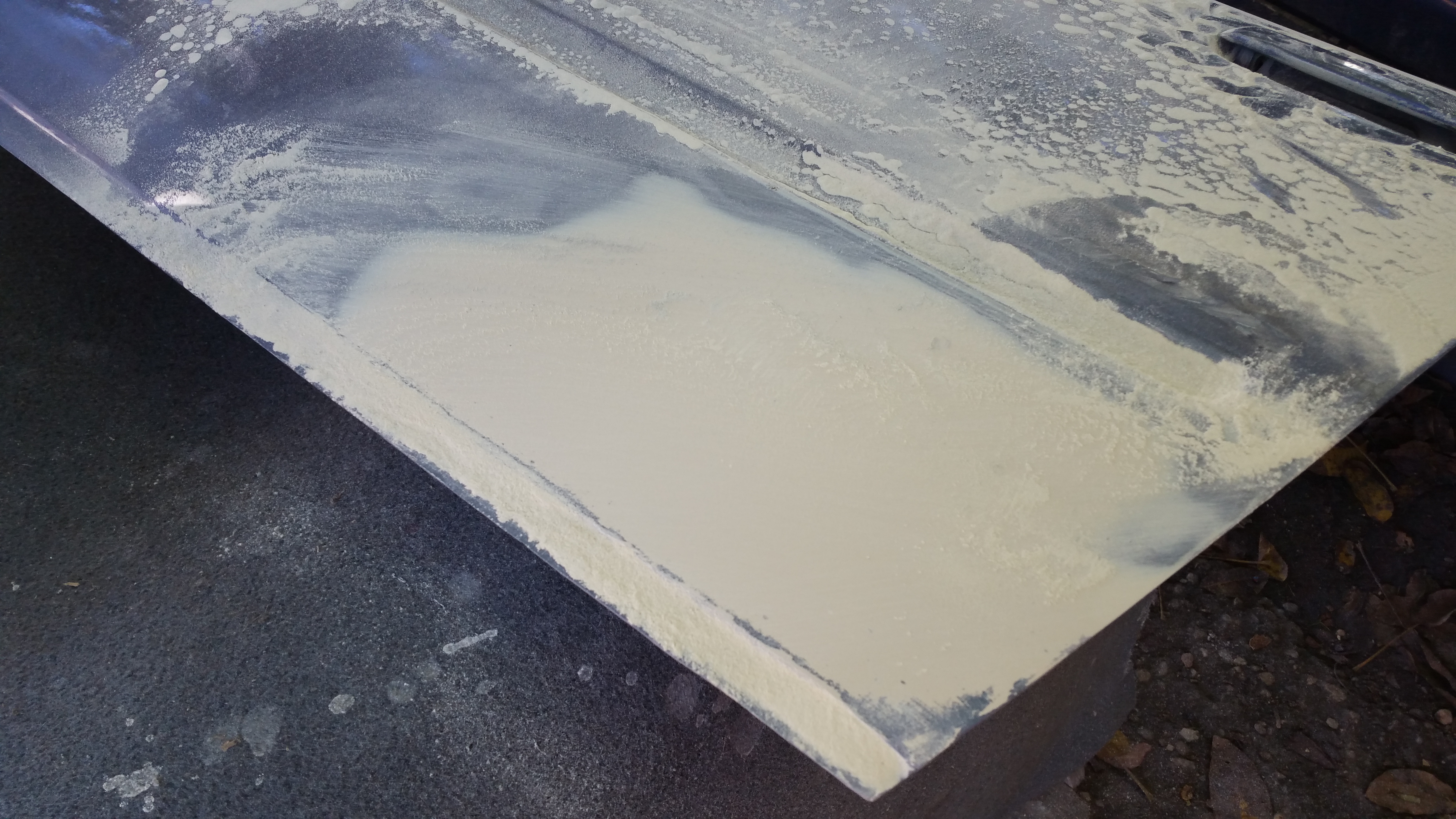

In rest putina table completata, putin chit...
Mai am cateva imagini, din pacate nu toate, s-au mai pierdut din ele.

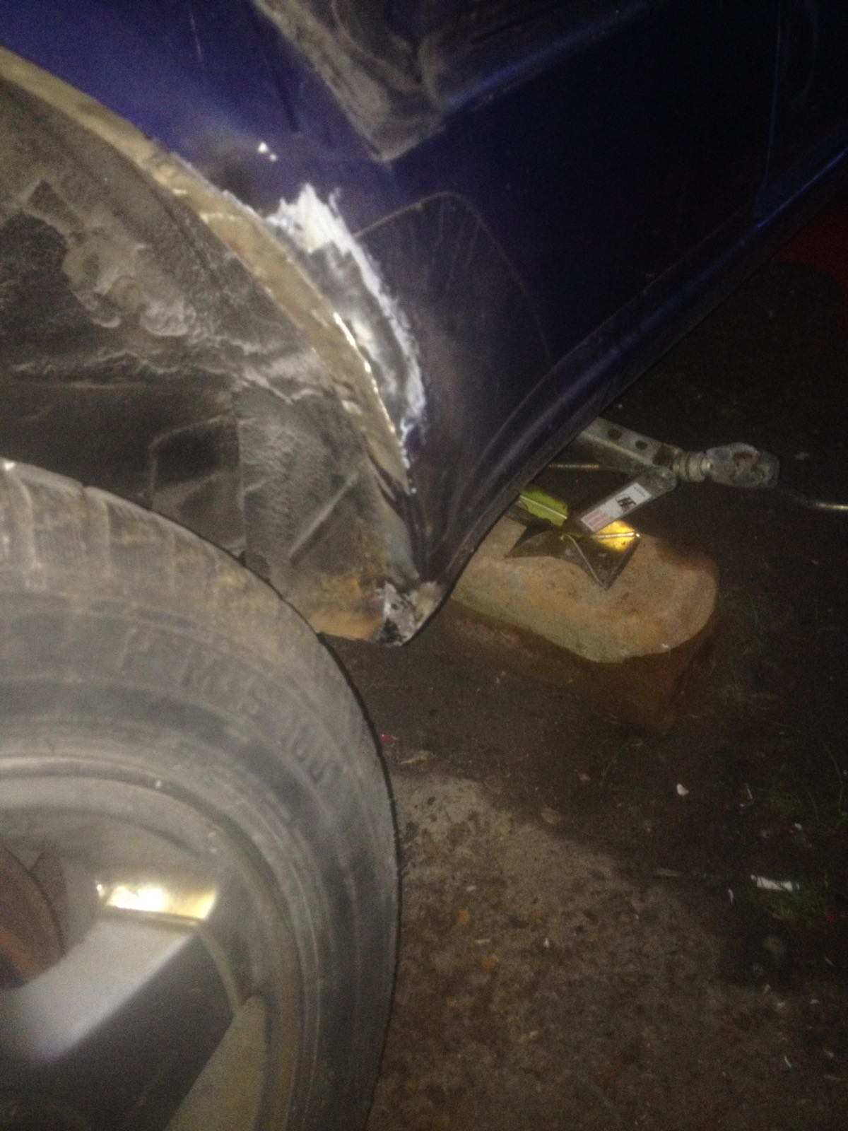

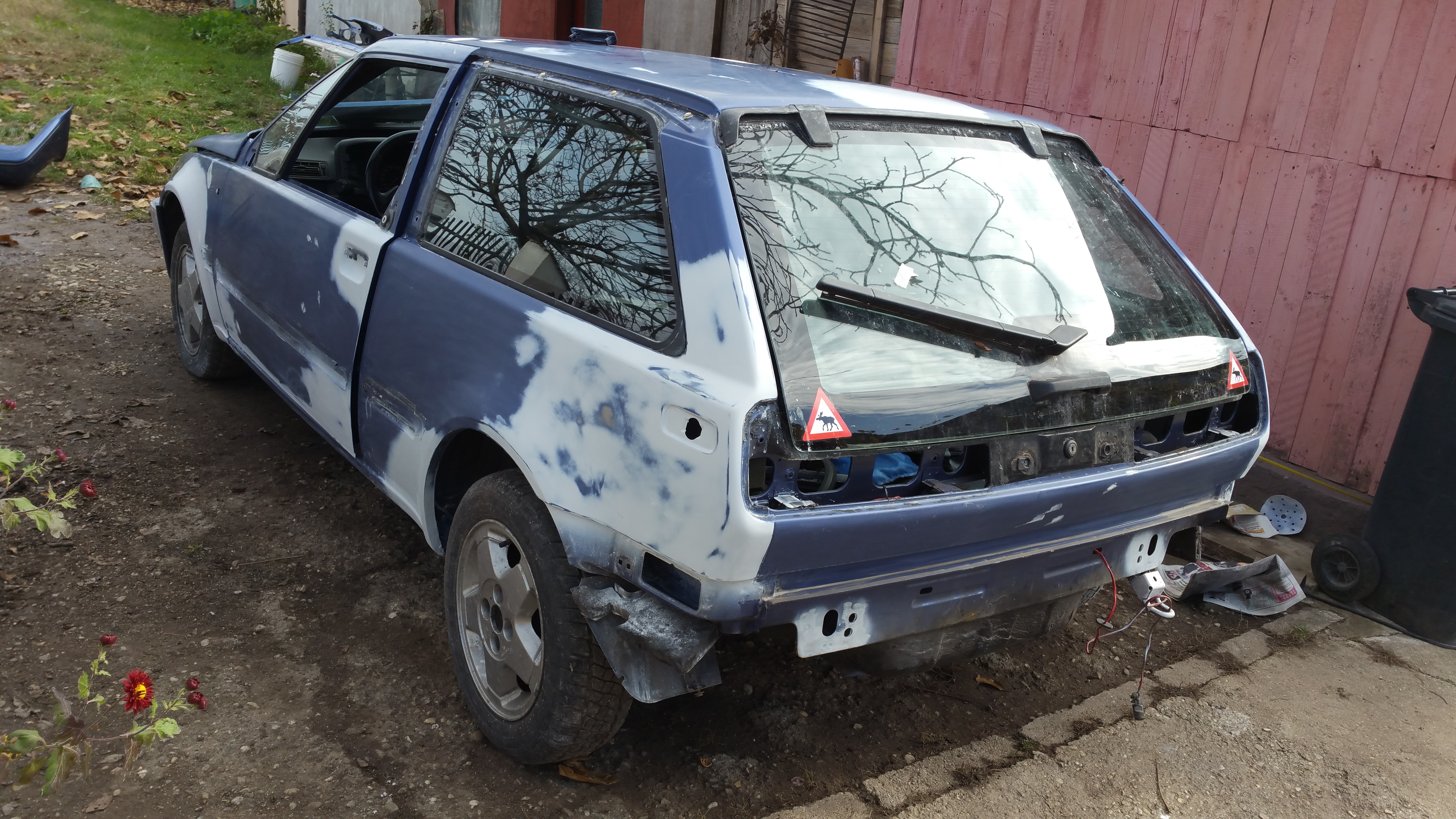

Putina table adaugata pe ici colo...

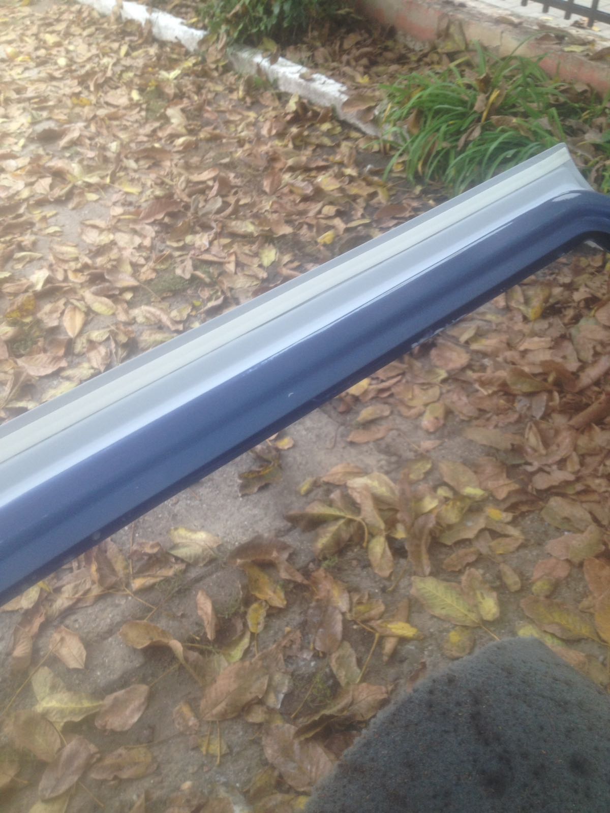

Acum trebuie sa tratam correct zonele de interventie pentru ca altfel la anul avem din nou de lucru.
Se lucreaza!
Mai e ceva de lucru dar directia este buna.

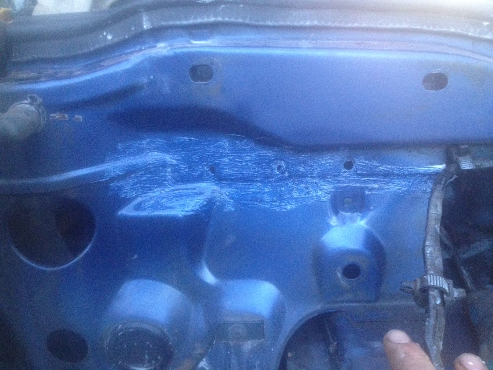

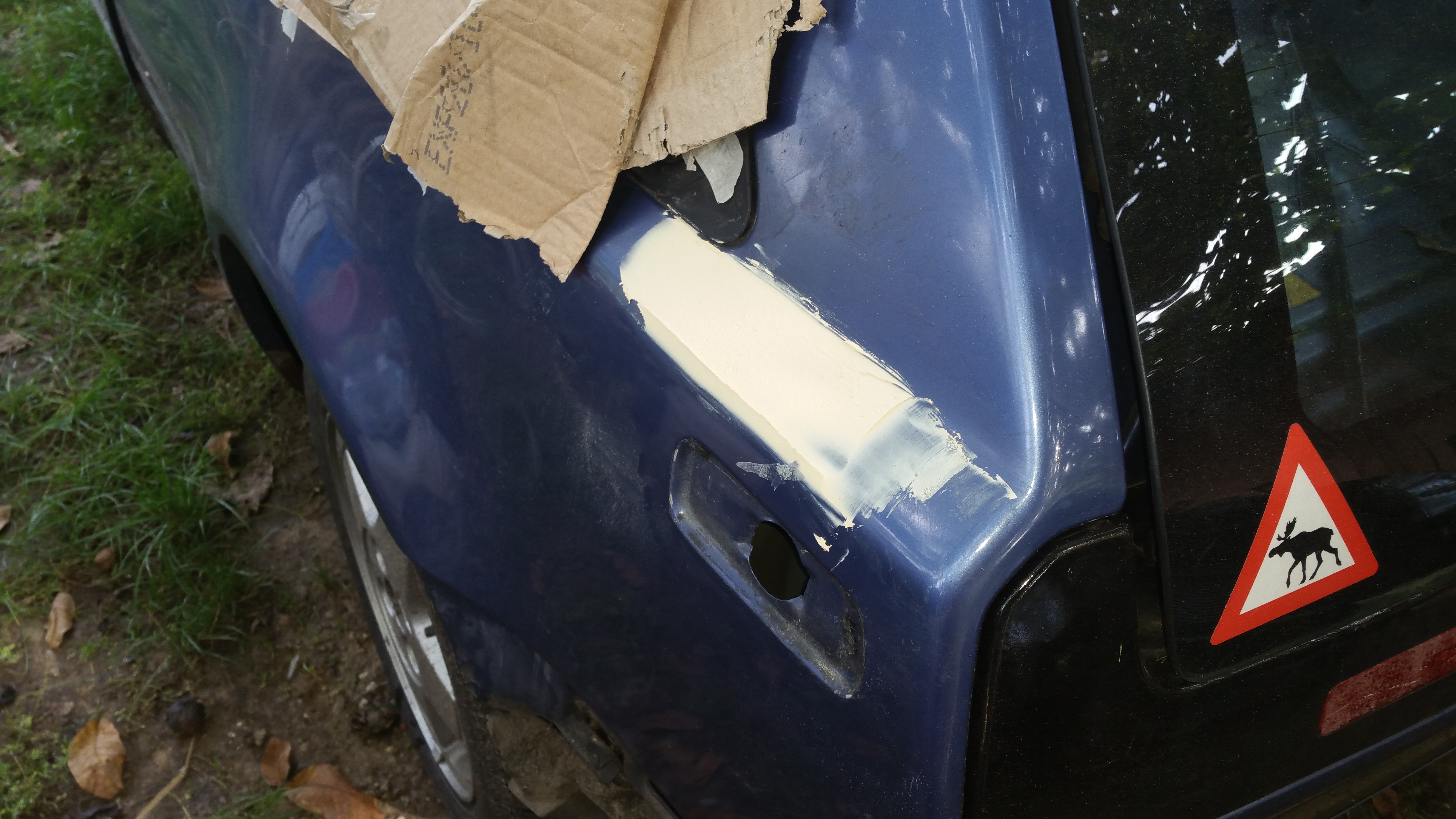

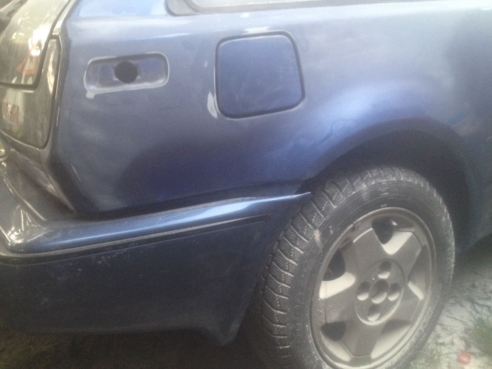

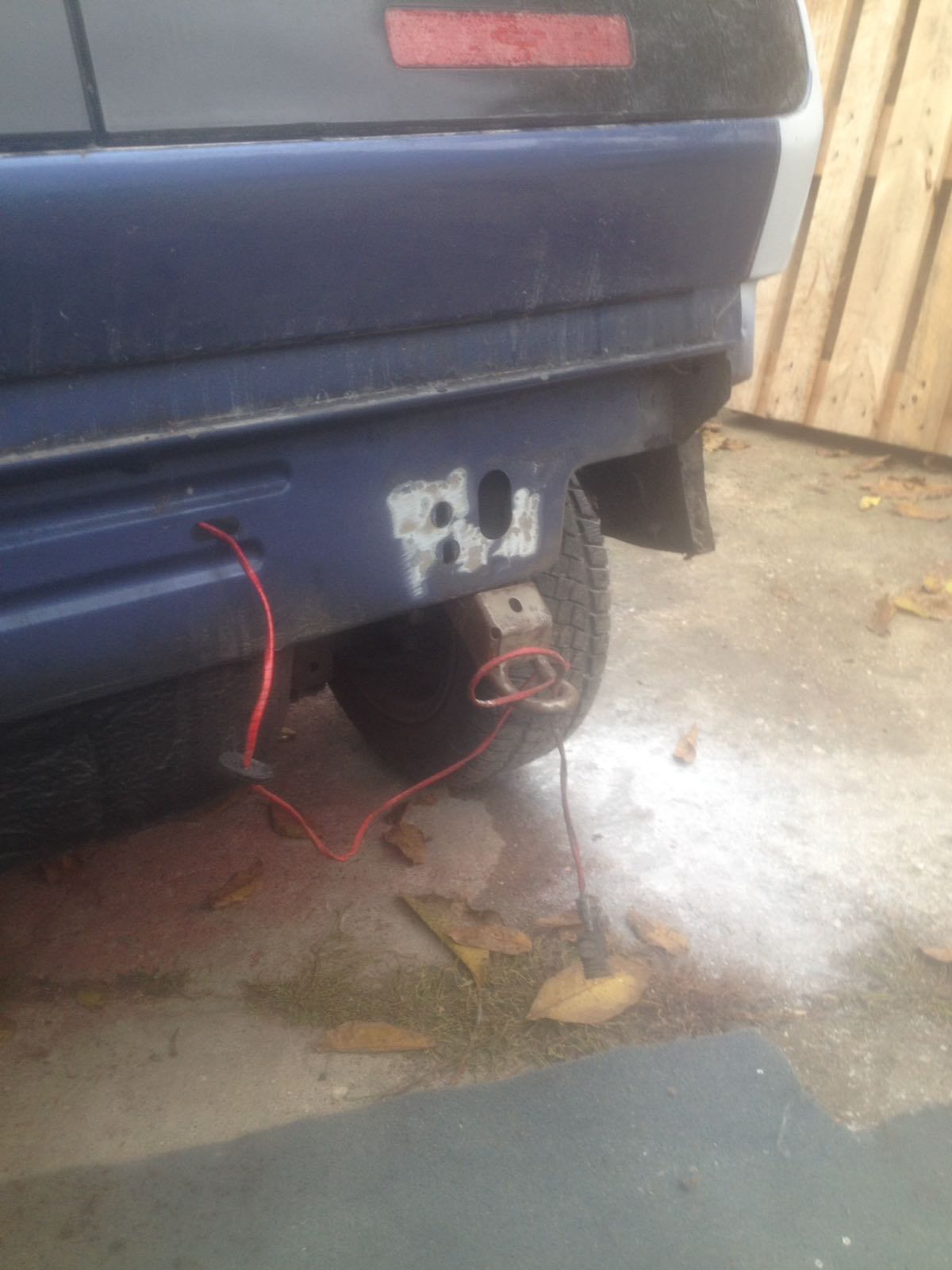

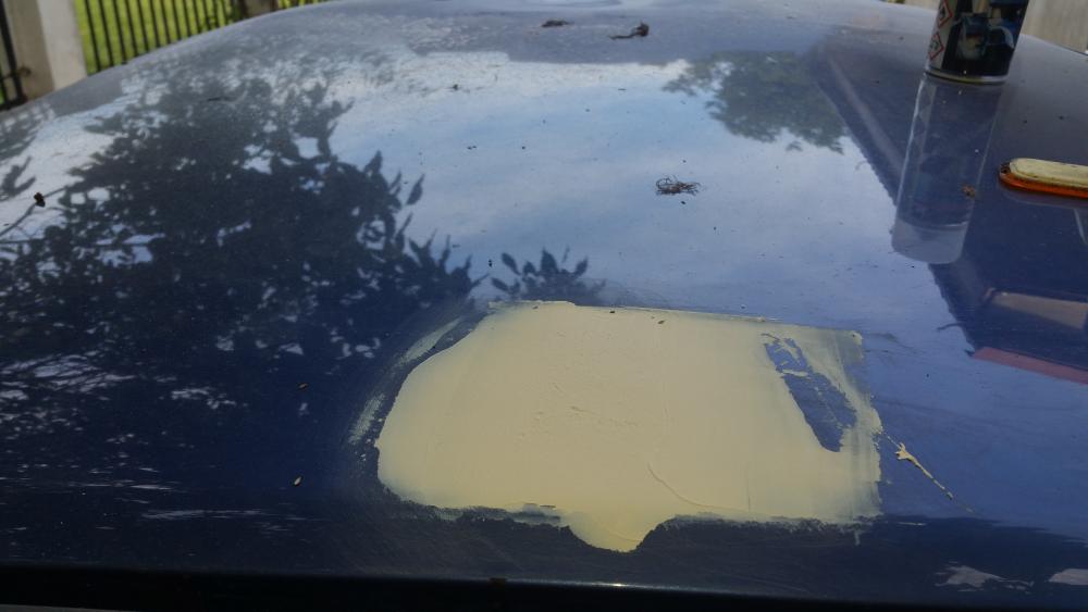

Masina avea doua gauri de antenna in caroserie si am decis sa renunt la ele deoarece exista acum solutii de antenna fara sa mai iasa inafara.
Erau gaurile: una pe plafon in spate si alta pe aripa stanga spate.

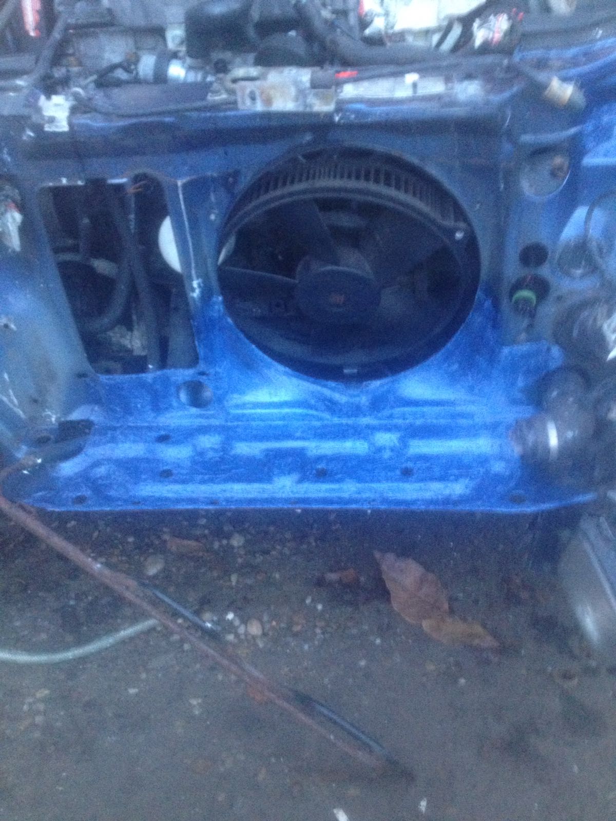

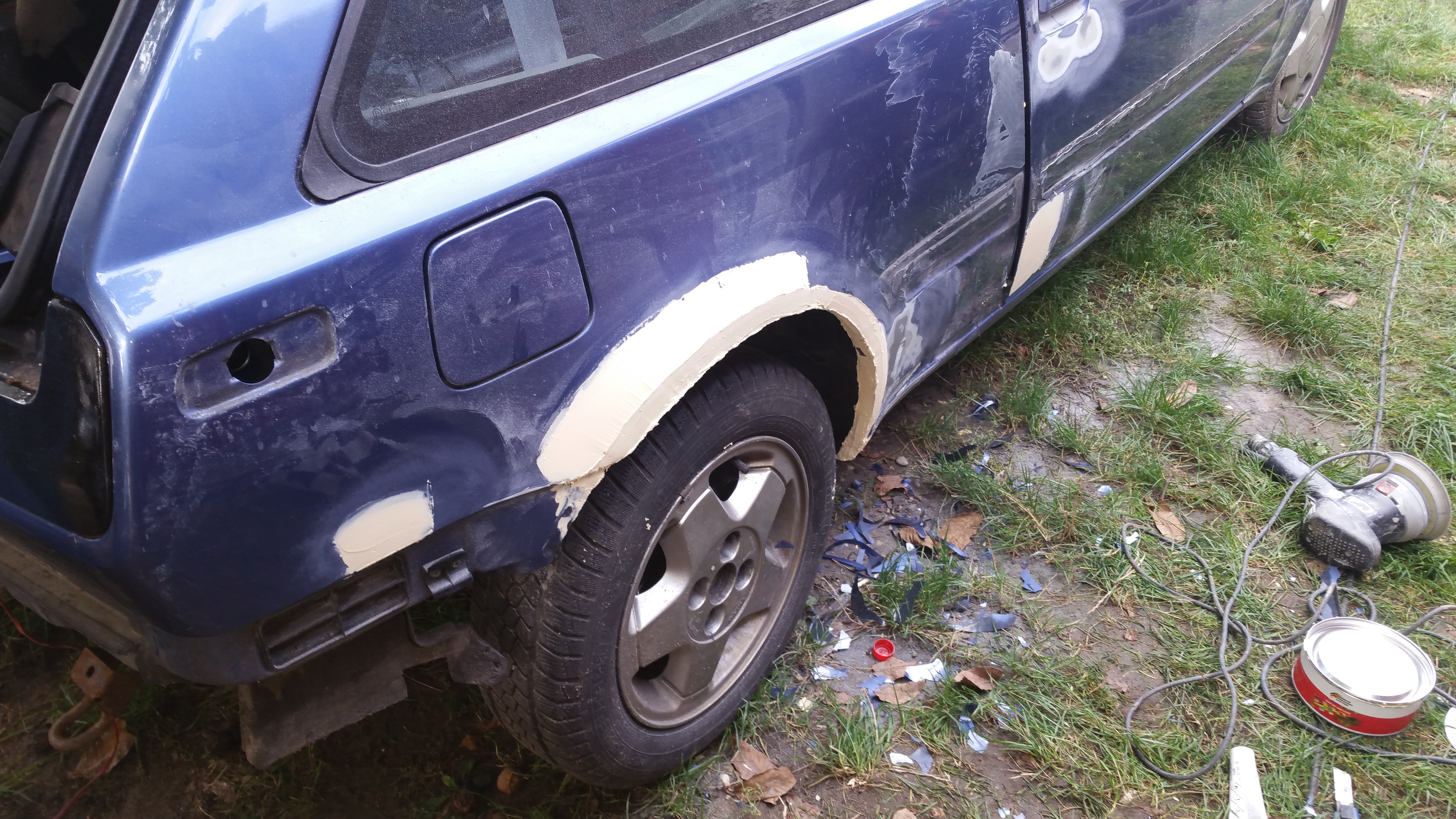

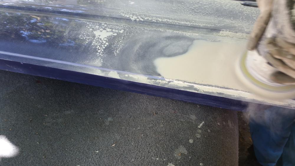

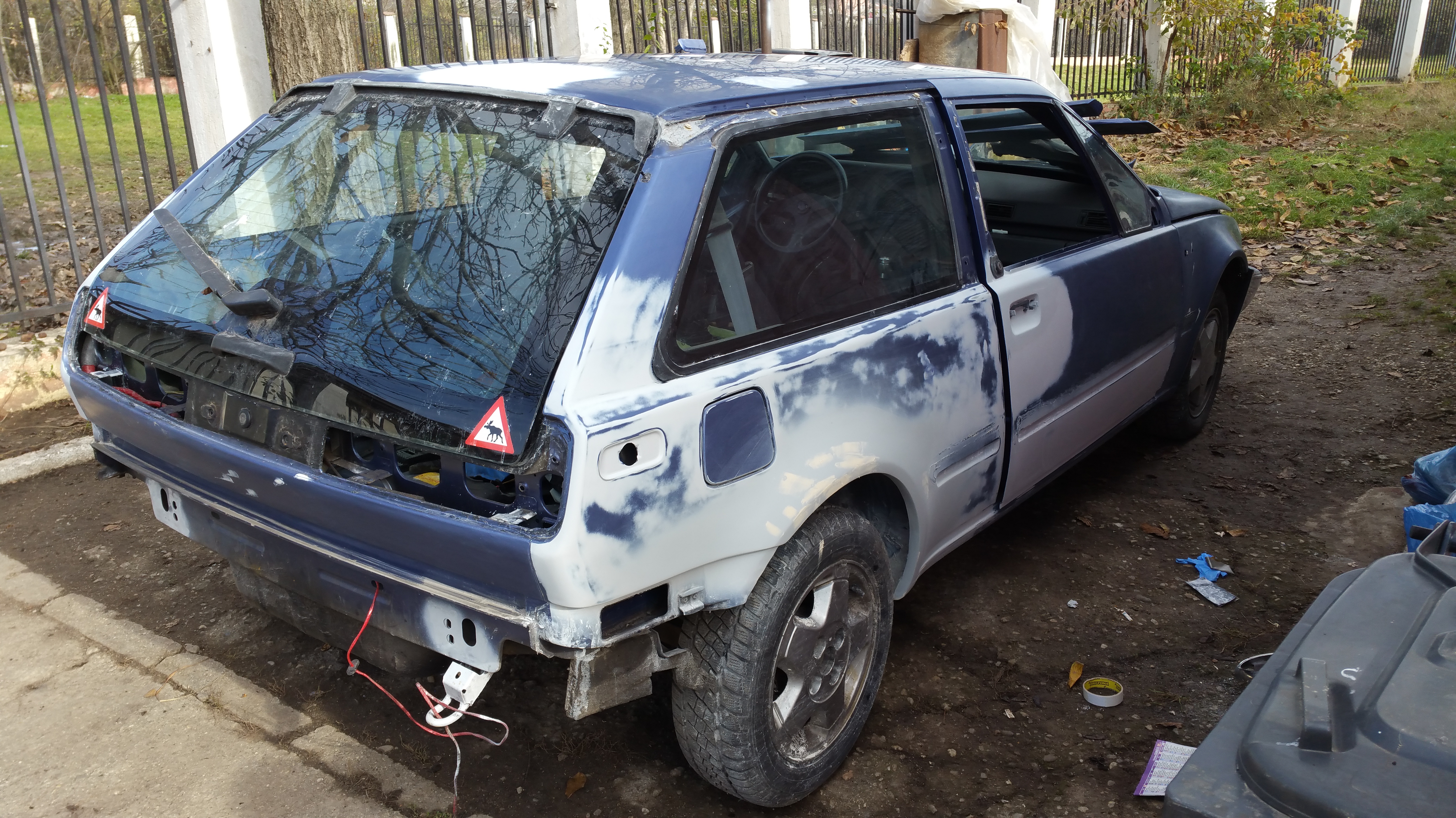

Incepe sa capte contur. e doar chitul dar cu sparay...

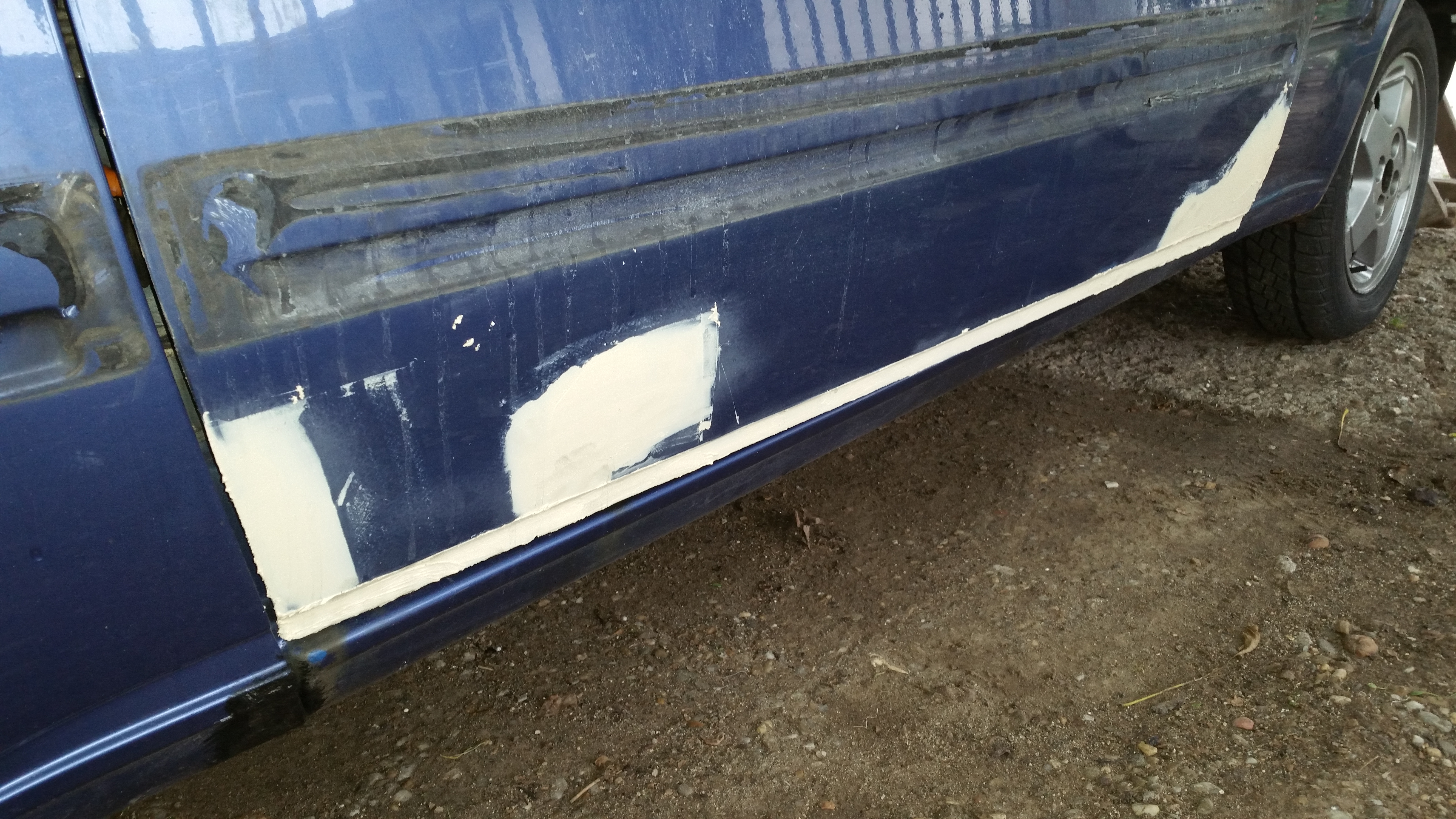

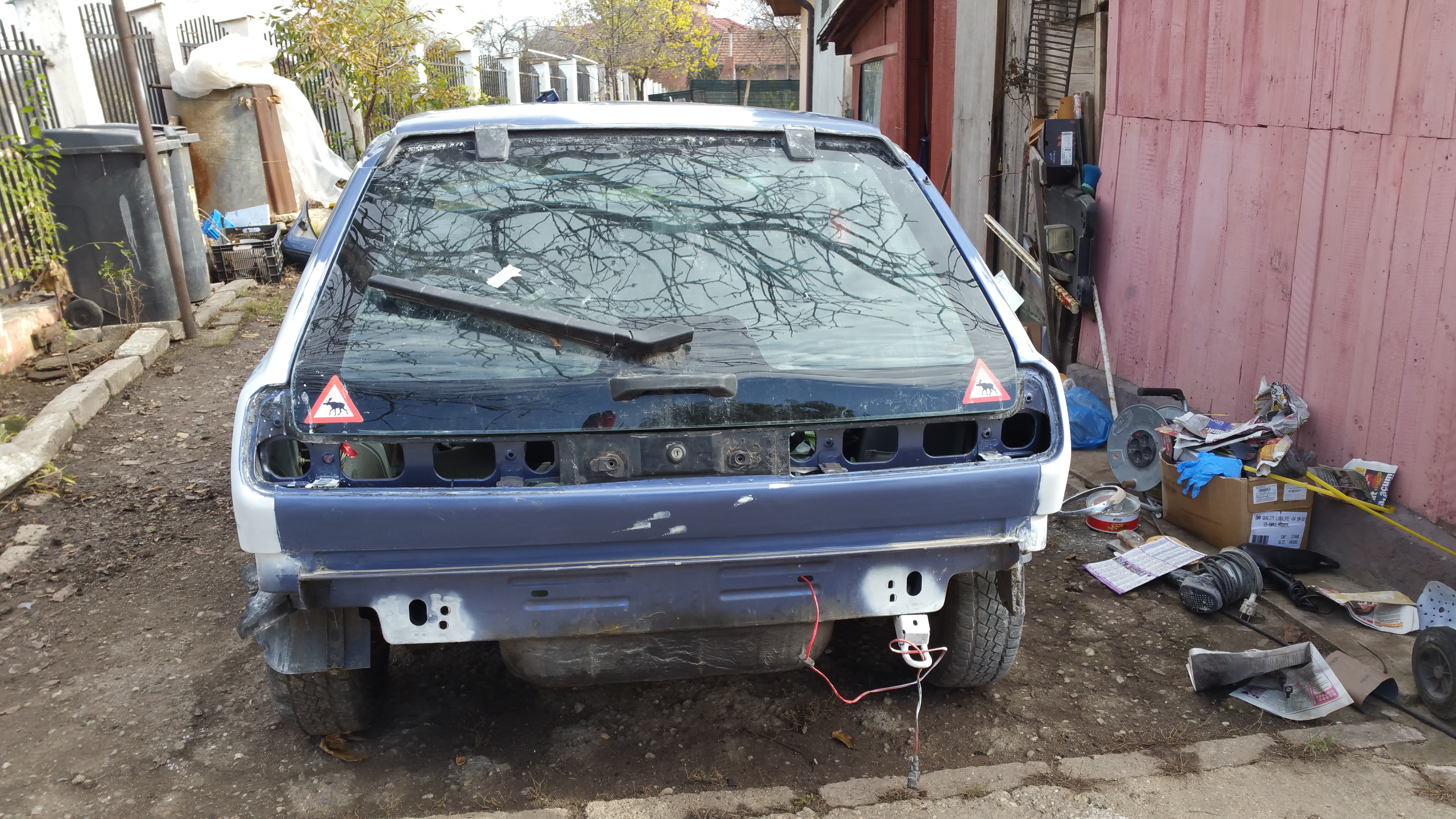

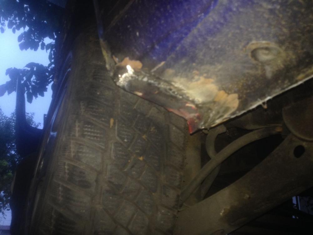

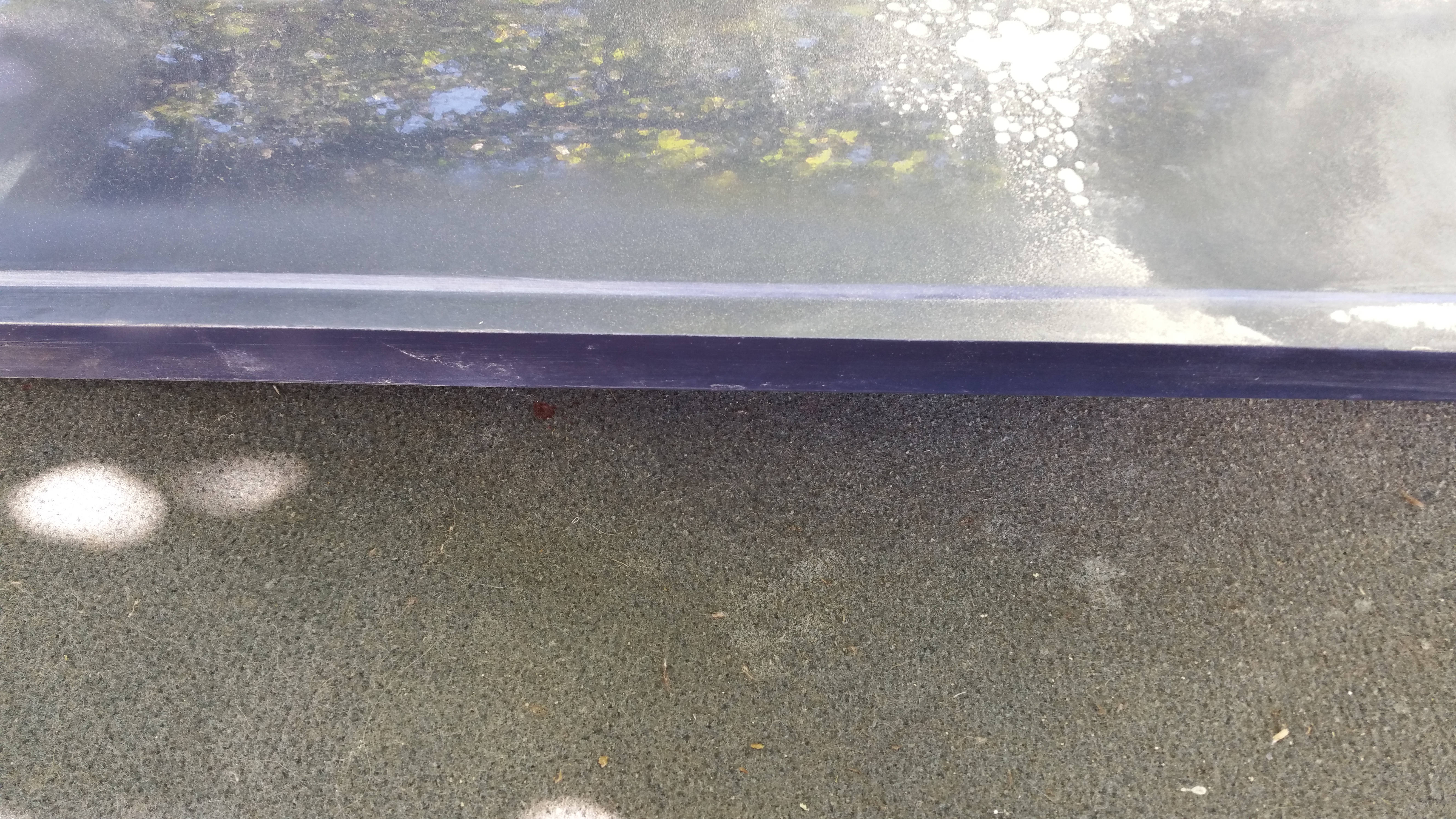

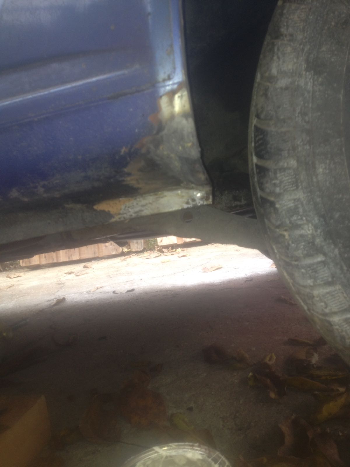

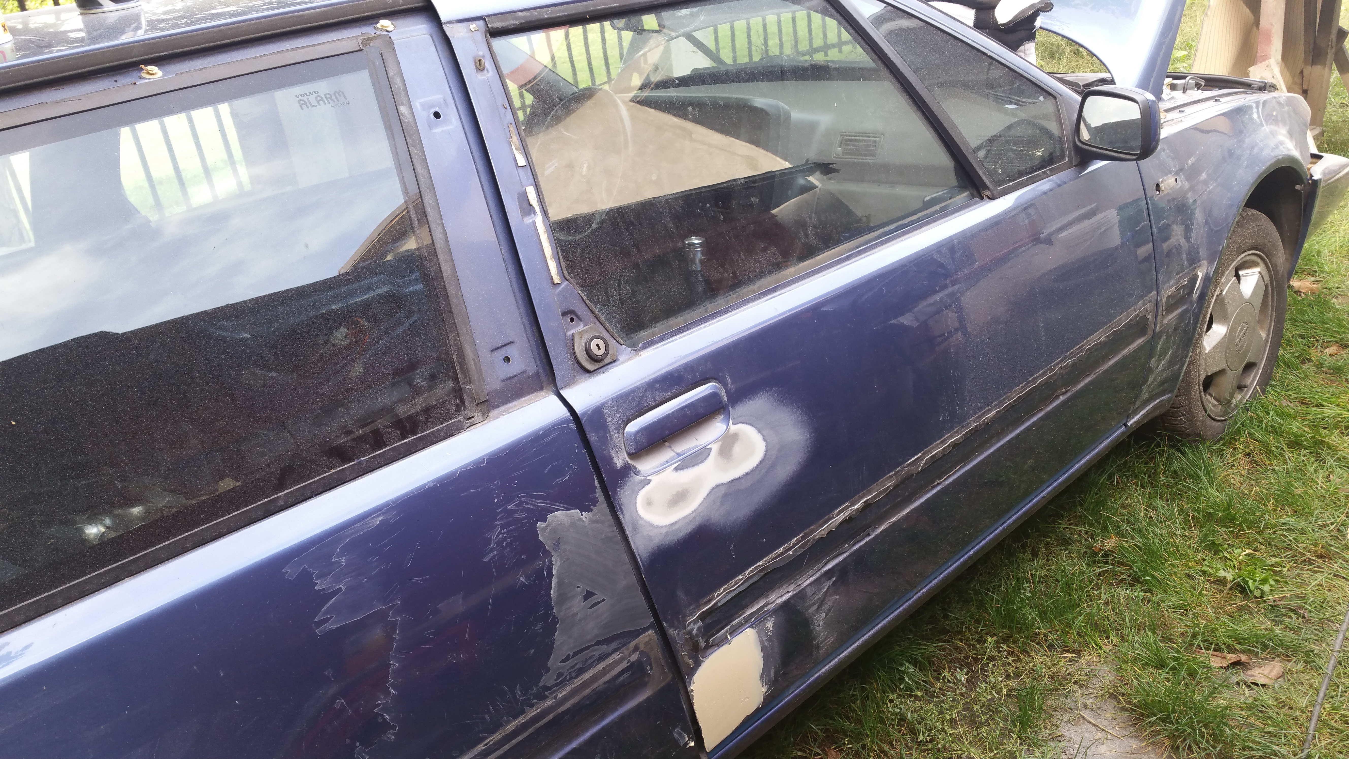

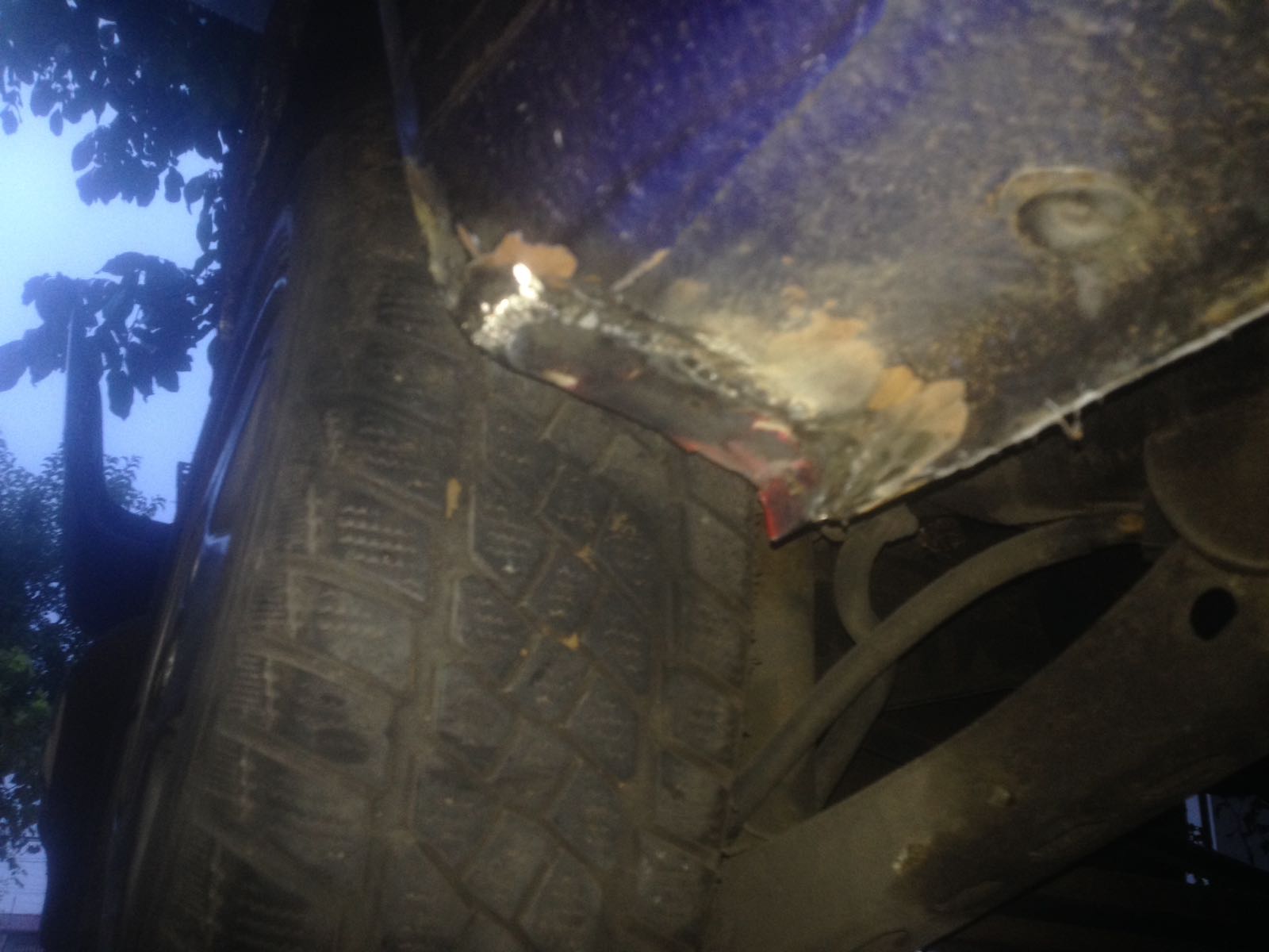

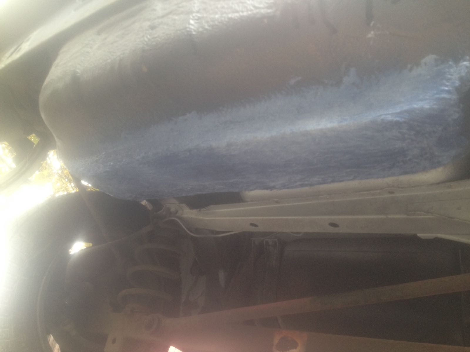

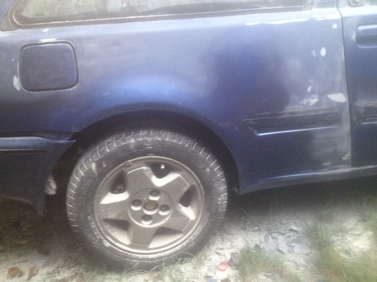

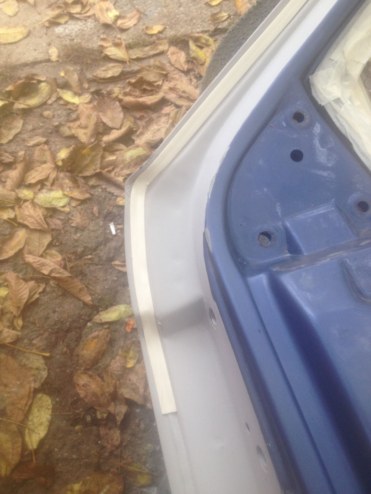

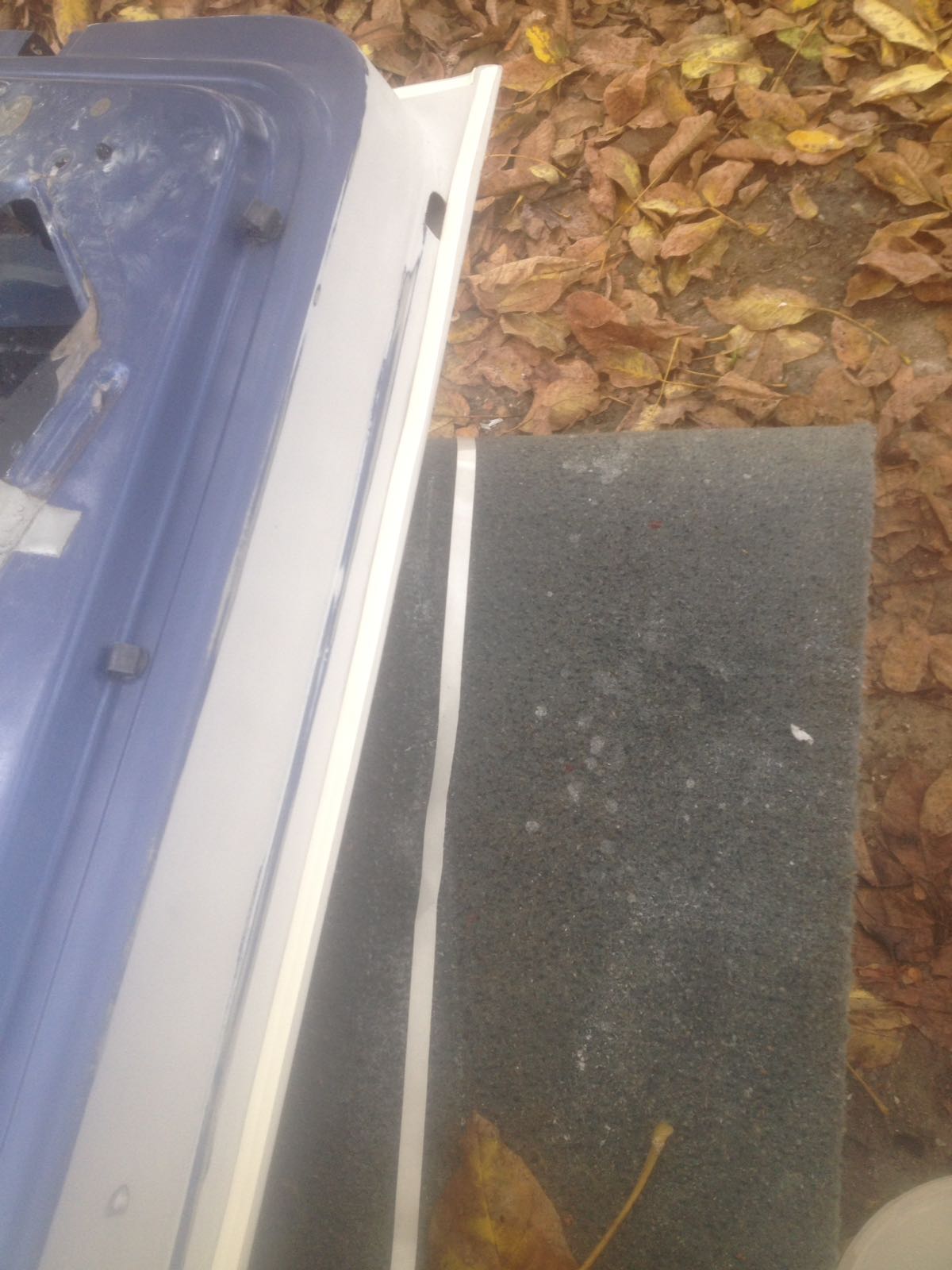

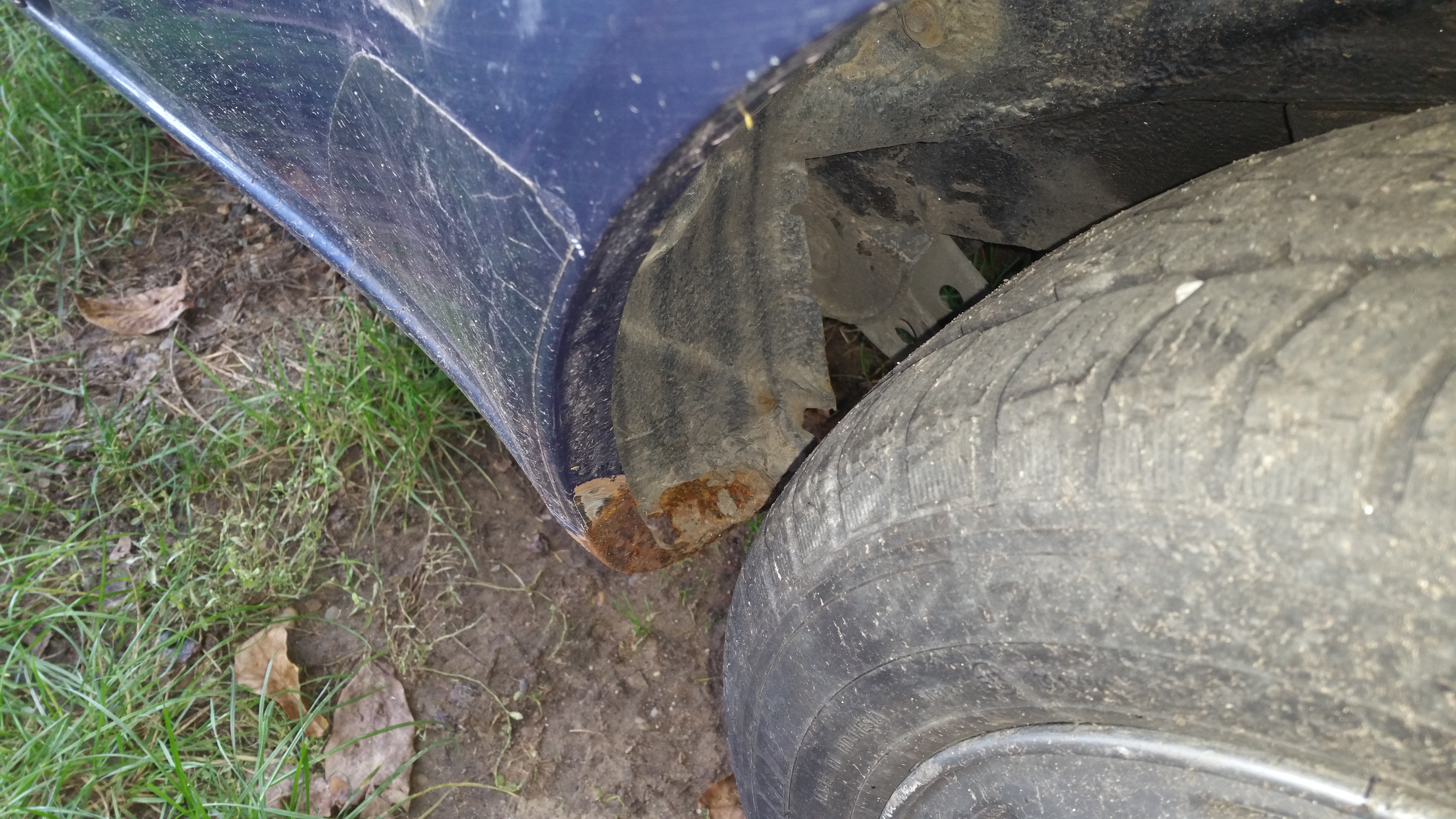

Usile in partea de jos dupa cum se vede in imaginile atasate anterior erau cu problem.e
Acum incep sa arate omeneste, sper sa iasa ca de fabrica, la linie.
Cred si sper ca am sa salvez o maisna frumoasa, interesanta si destul de performanta desi cifrele nu sunt astronomice.
Inca putin si se apropie vopsitul, cu rugina e gata, sau aproape gata.

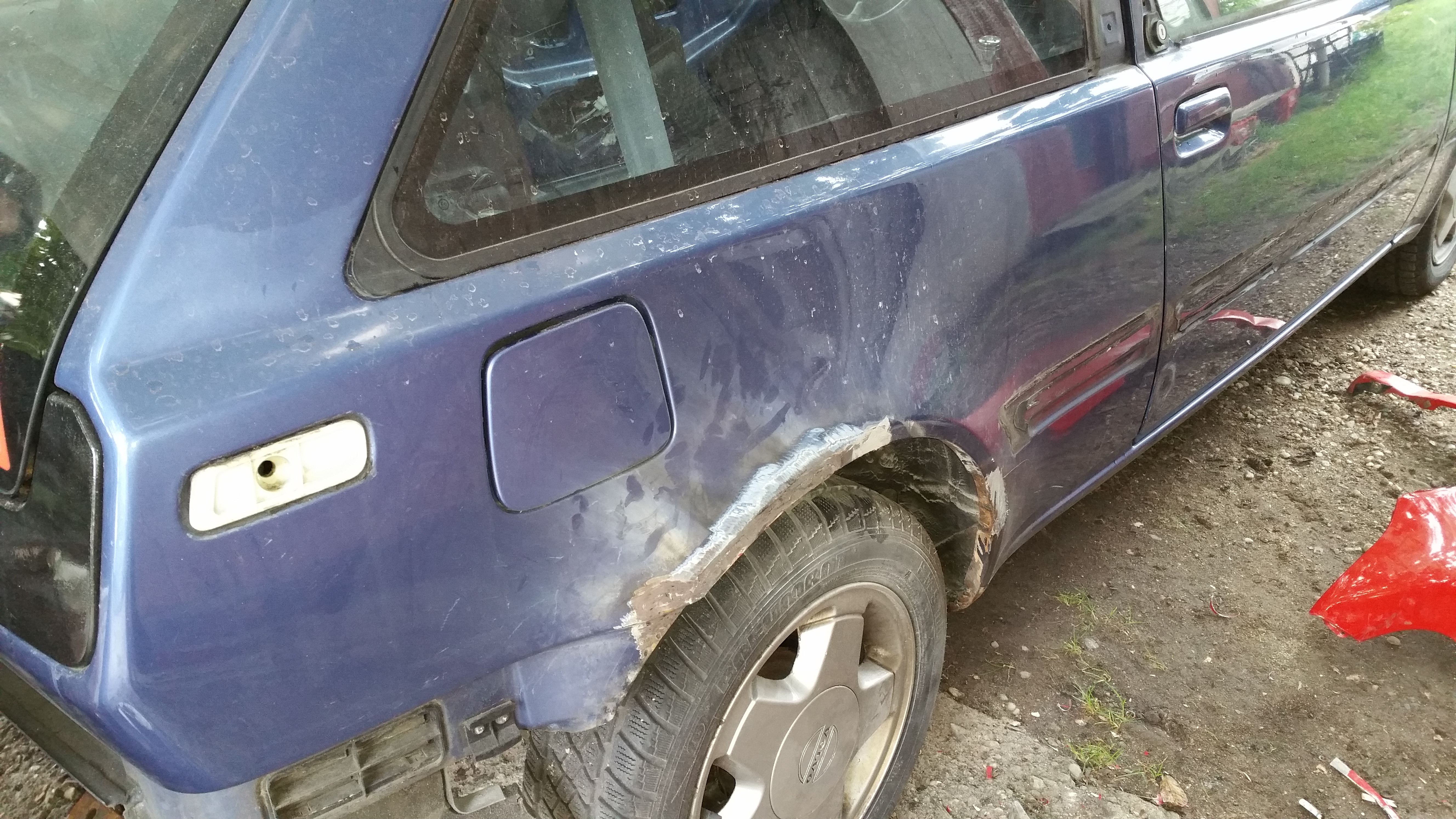

Am finalizat s eu un proiect de restaurare a masinii pe care o posed.La tinichigerie nu a fost mult de lucru,doar pragurile si pasajele de la semiaripile spate.

La masina mea usile au fost scoase si -sa lucrat intensiv la ele chiar si la interior, mai mult pentru aspect.

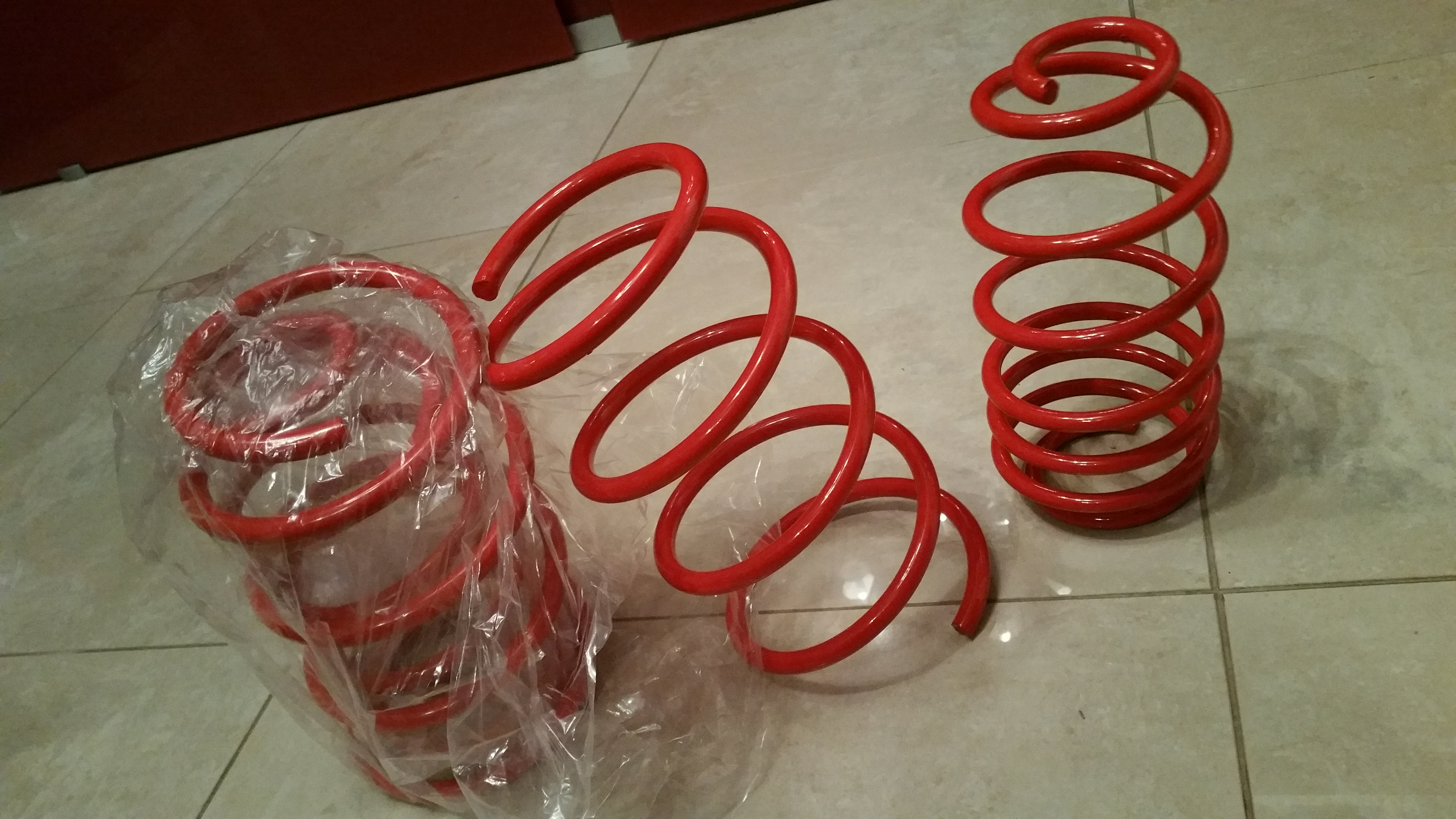

Tot de azi am si un nou set de arcuri facute la comanda, ceva mai scumpe decat era programat, fiind scoase din productie. Am avut noroc.
4cm mai joase.

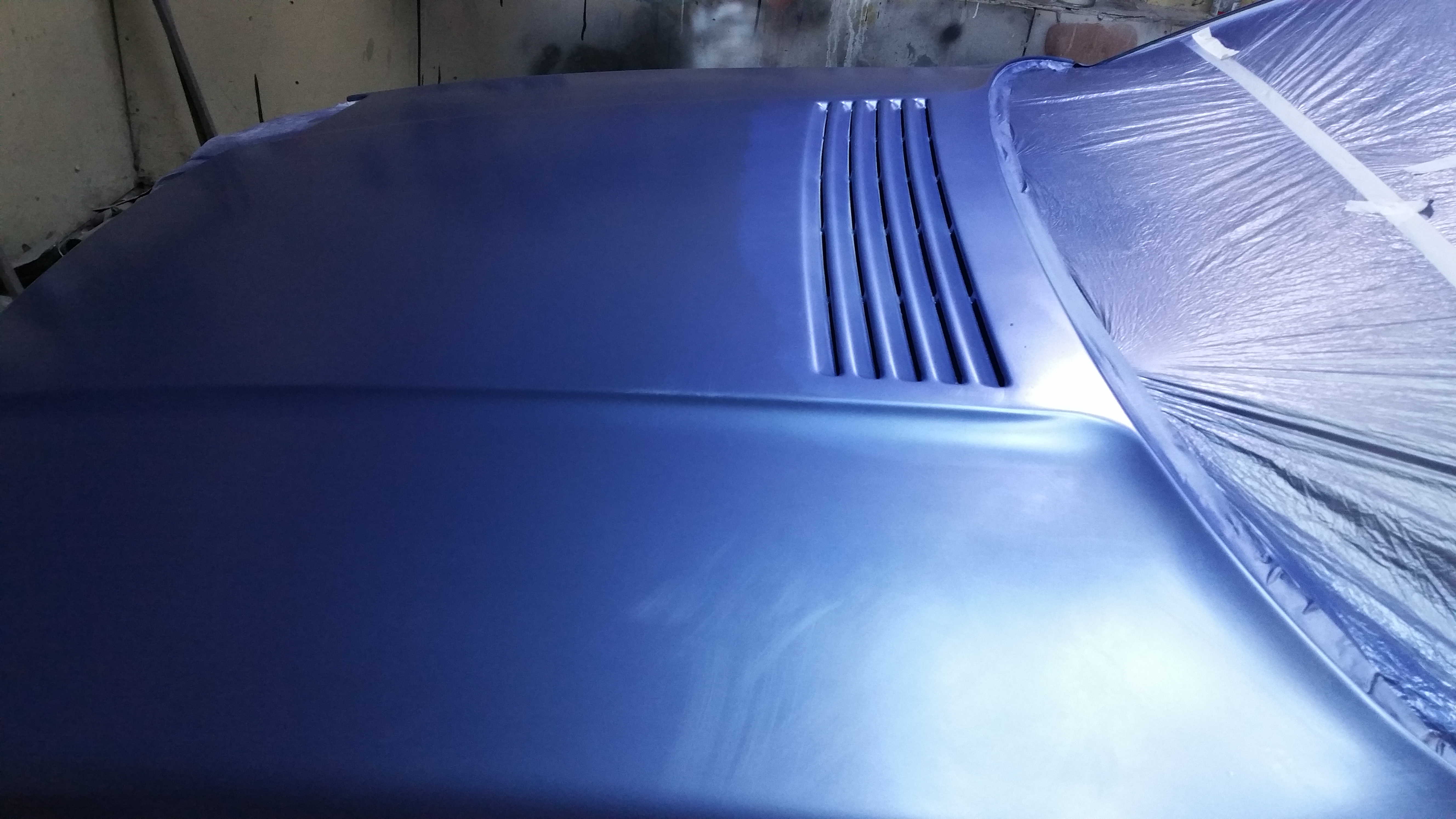

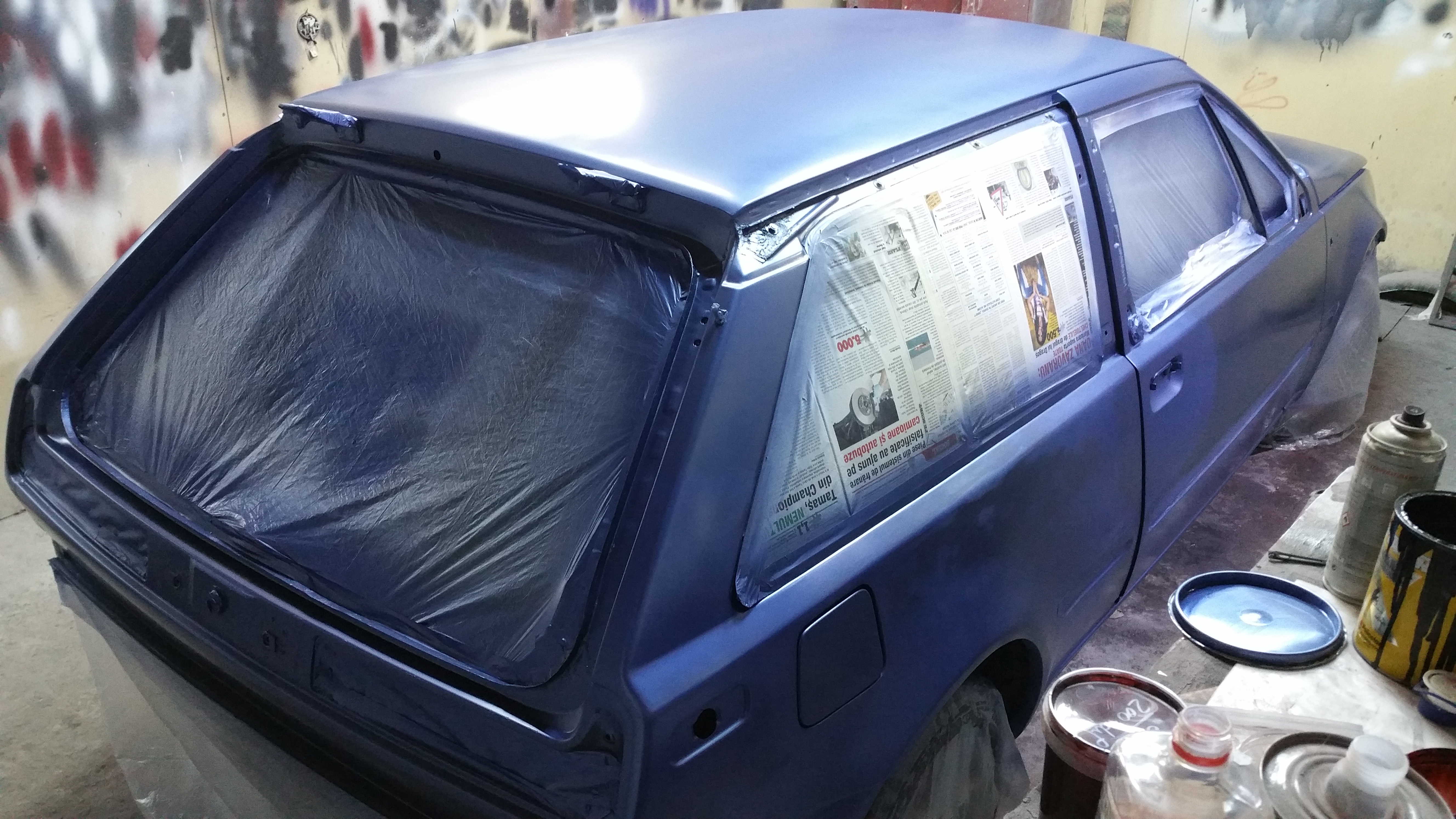

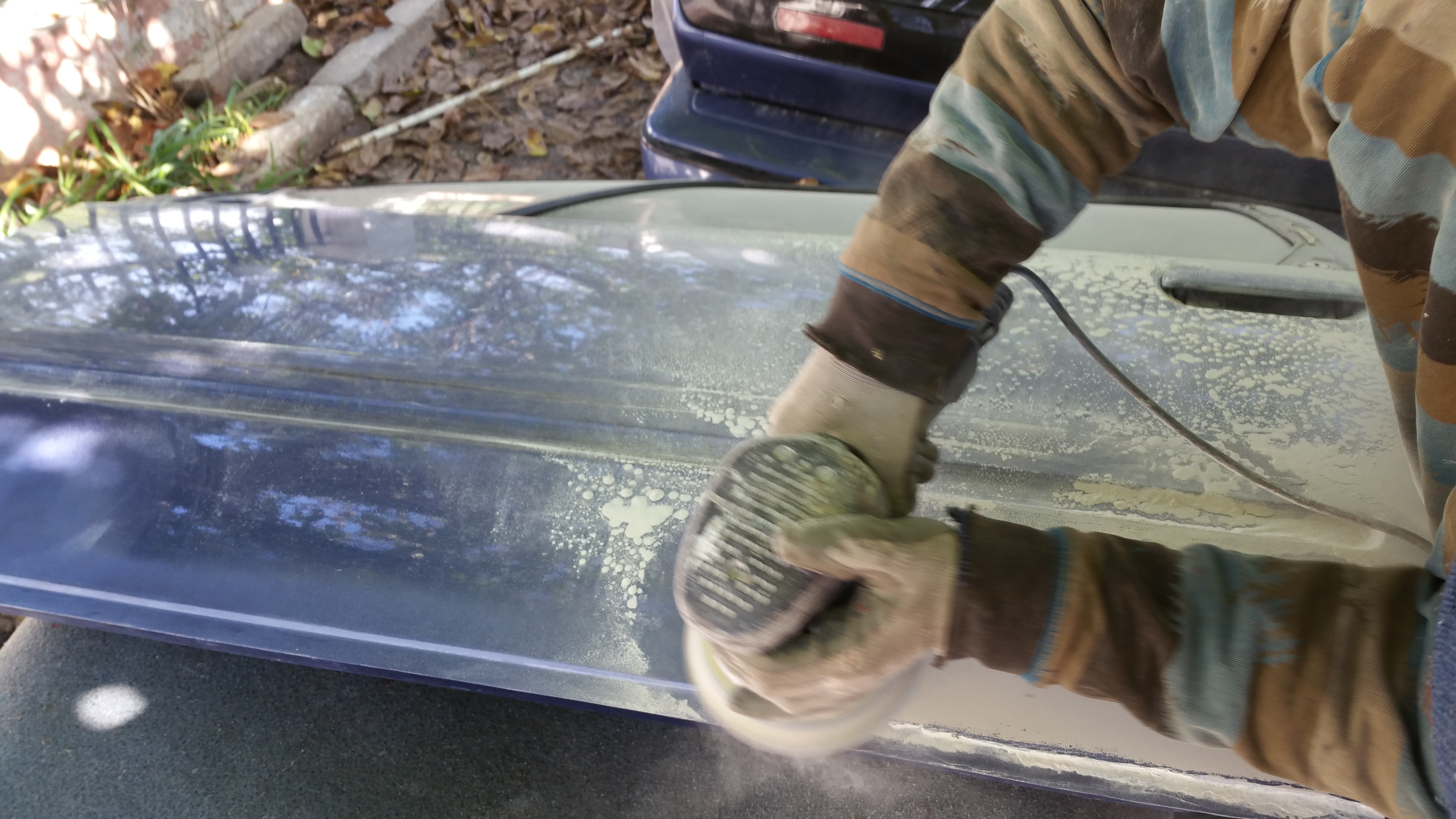

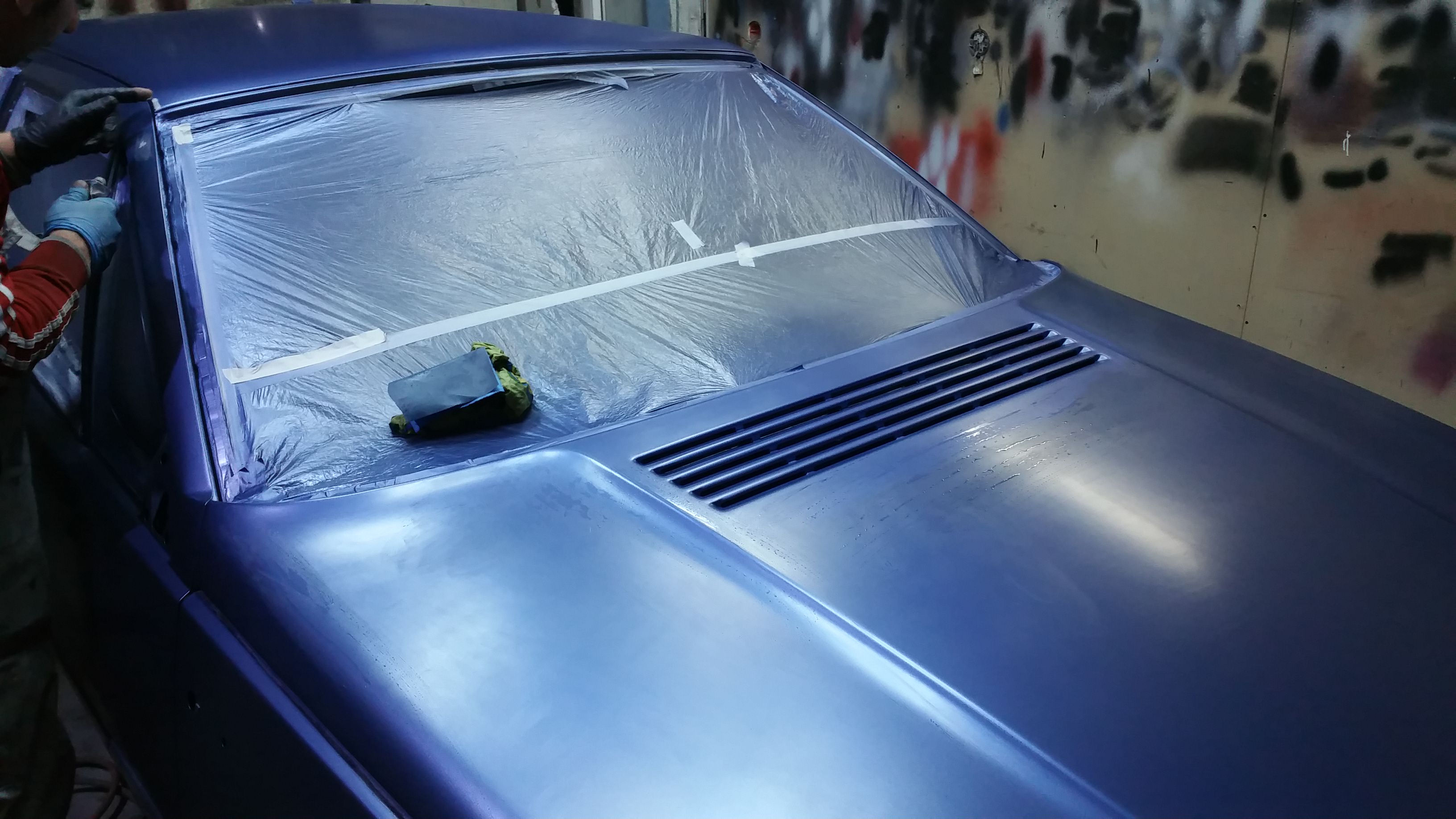

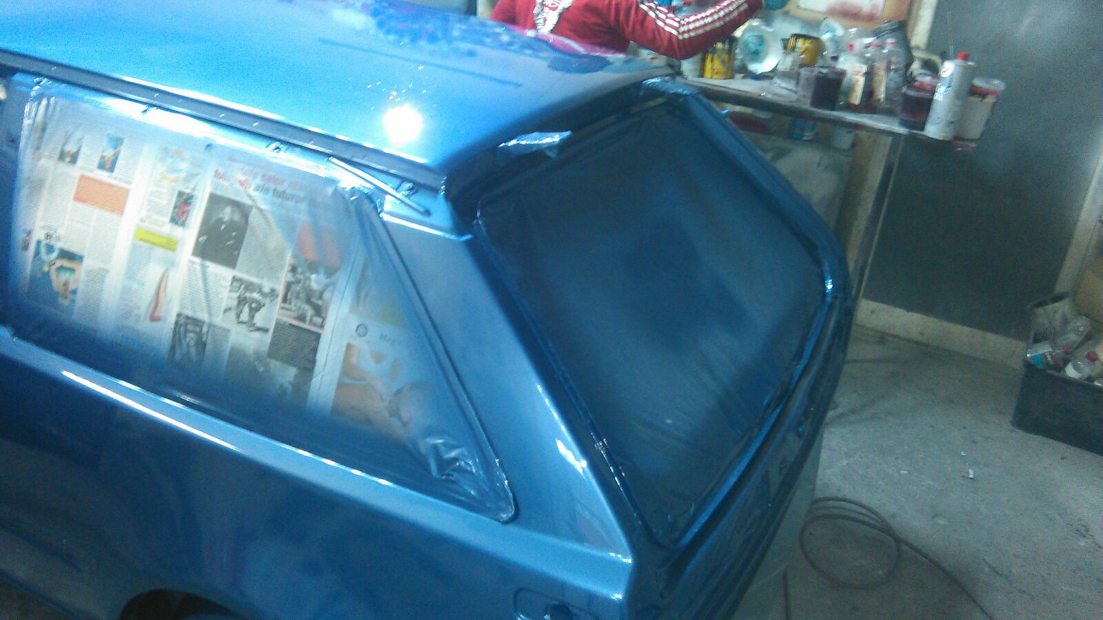

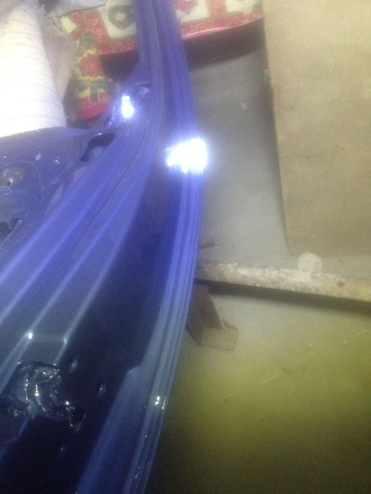

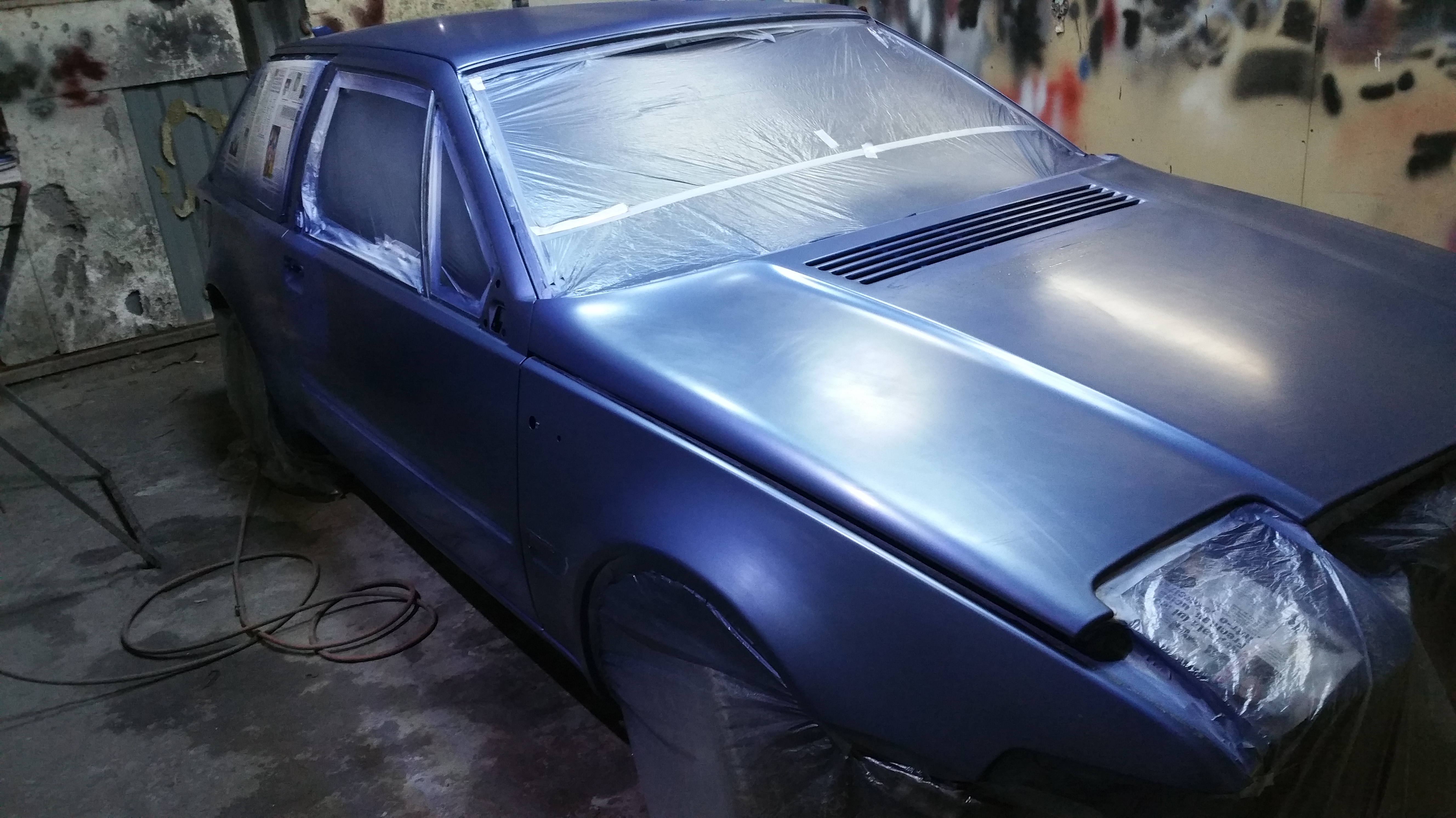

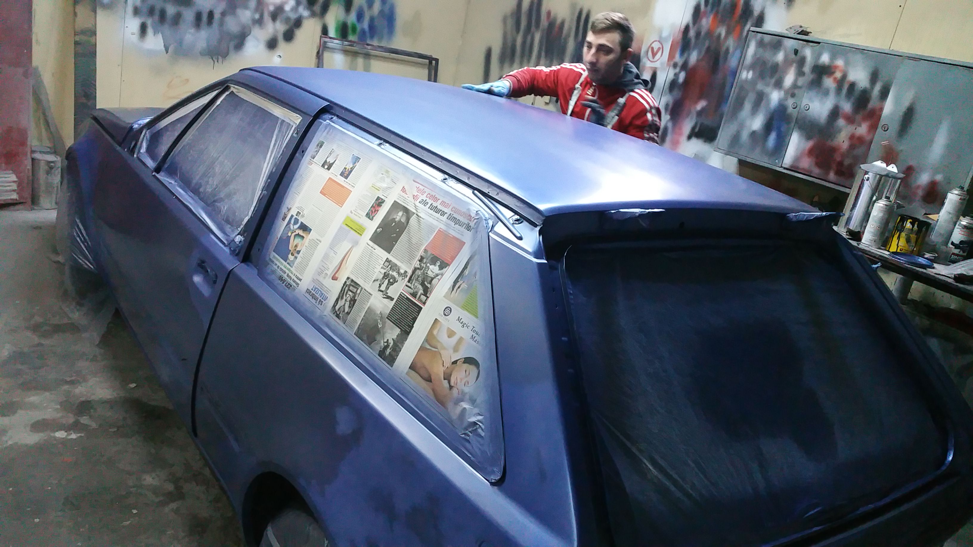

Astazi se pregateste pentru vosit si sa speram ca reusim sa o si vopsim.
Lucrearea este destul de avansata si am atacat toate zonele care au fos afectate.

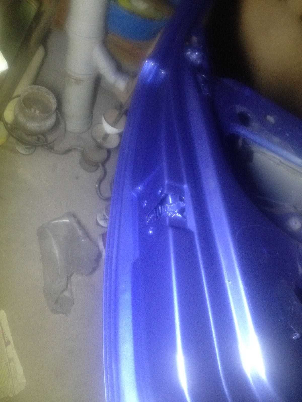

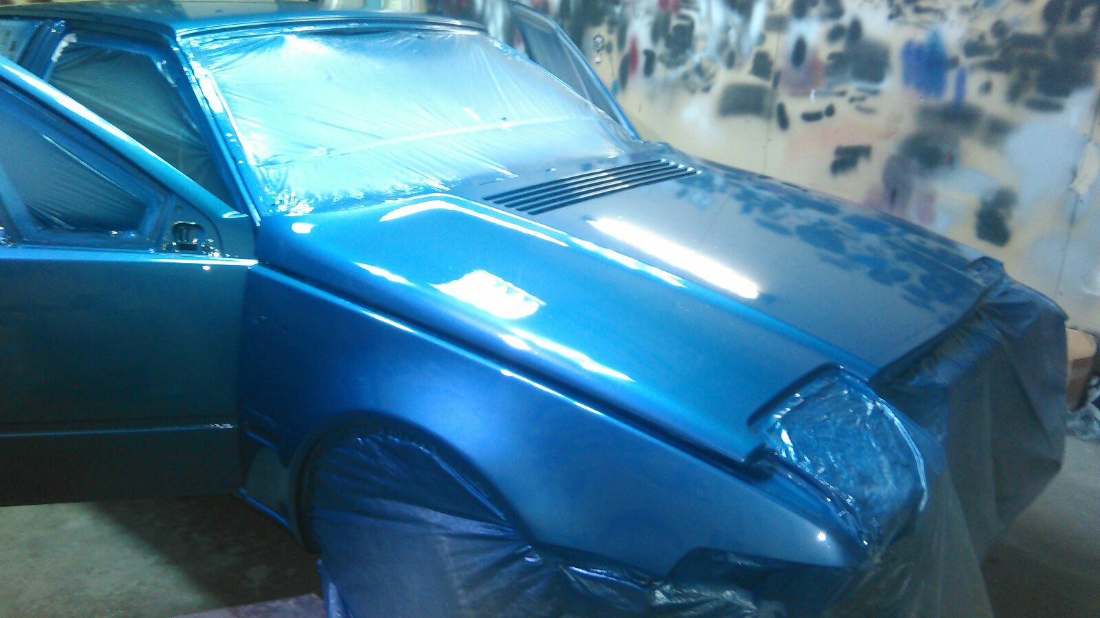

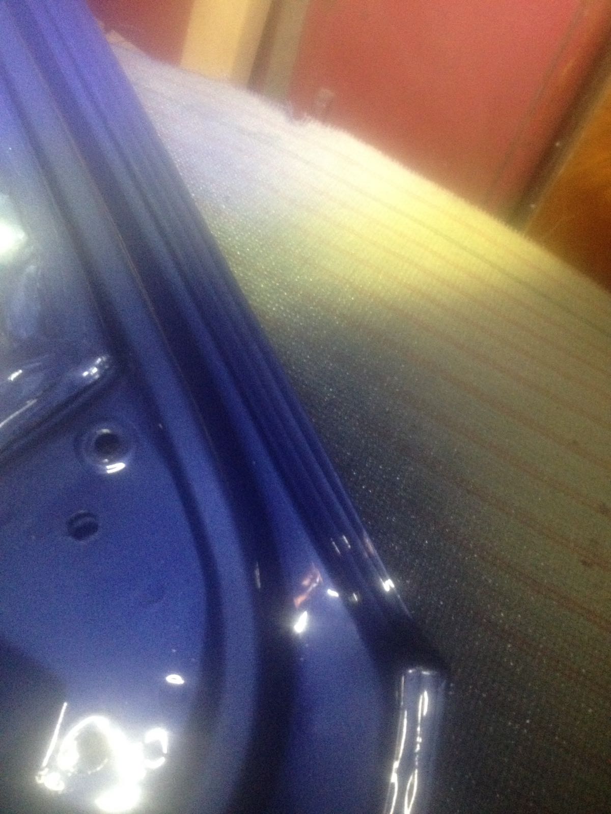

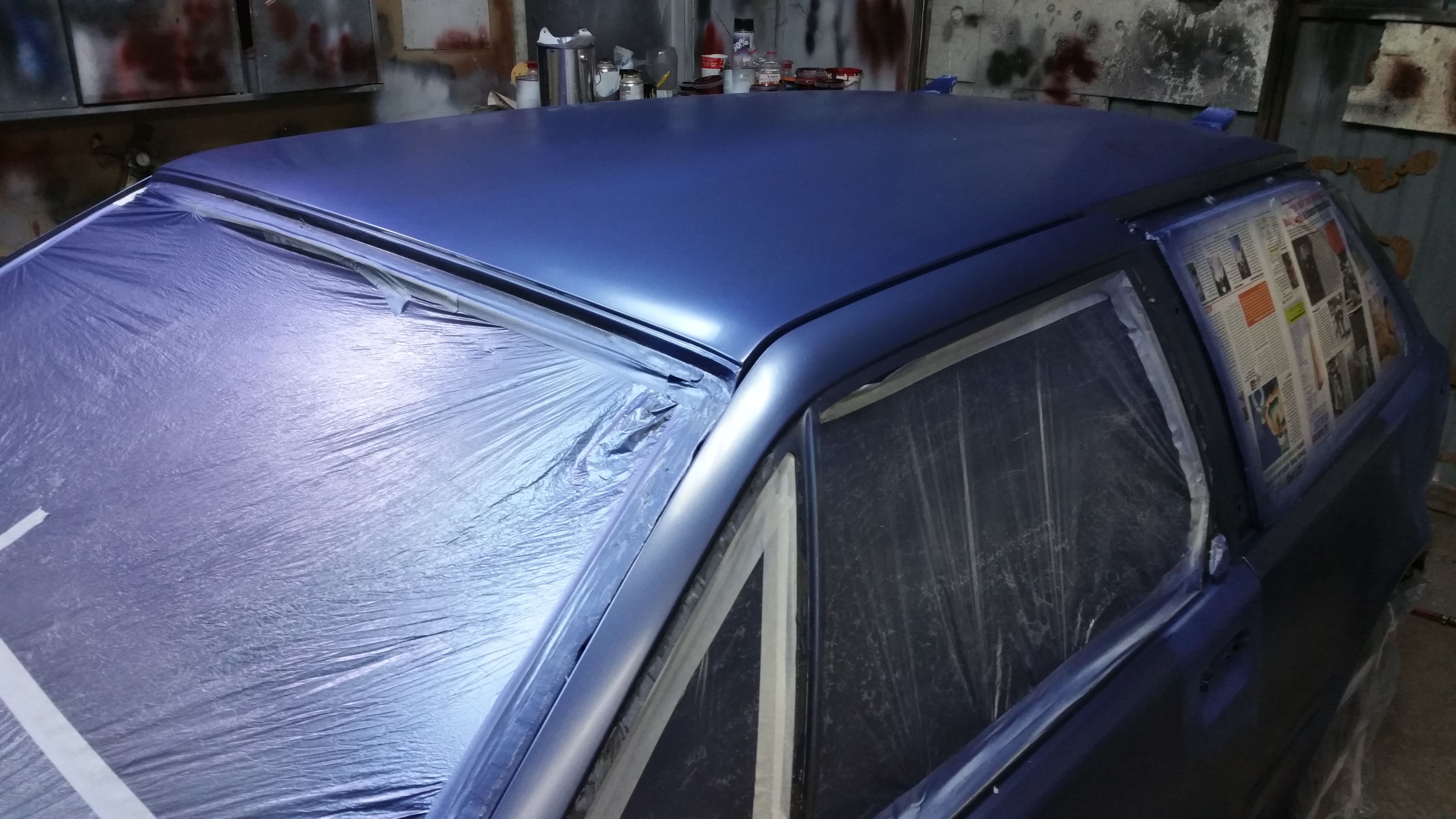

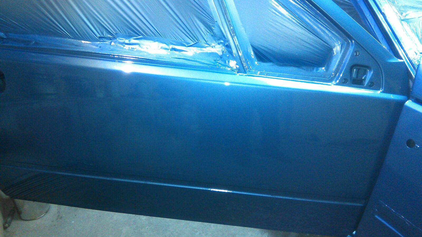

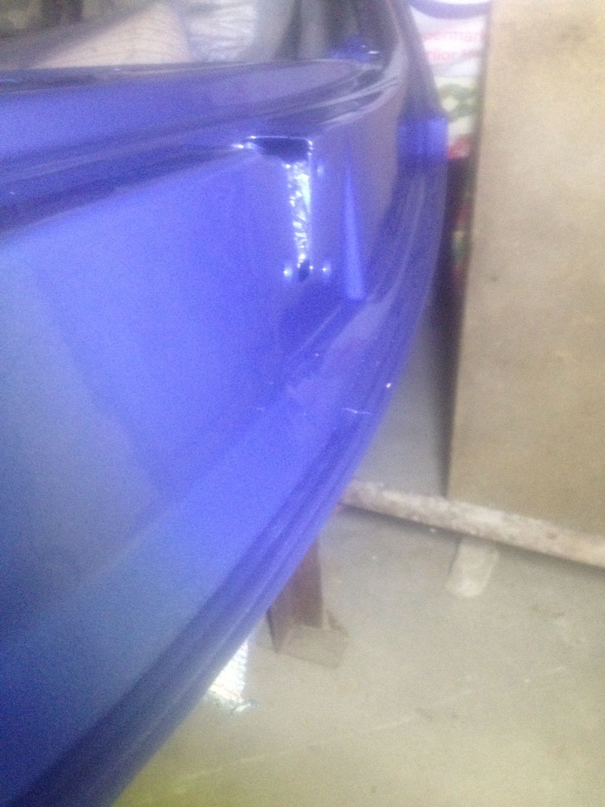

Azi s-a dat si lacul, nu e perfect dar dupa finisare sa speram ca mai urcam un punct doua la nota finala.
Vopseaua este codul original Albastru Paris, doar ca la neon se distorsioneaza.
