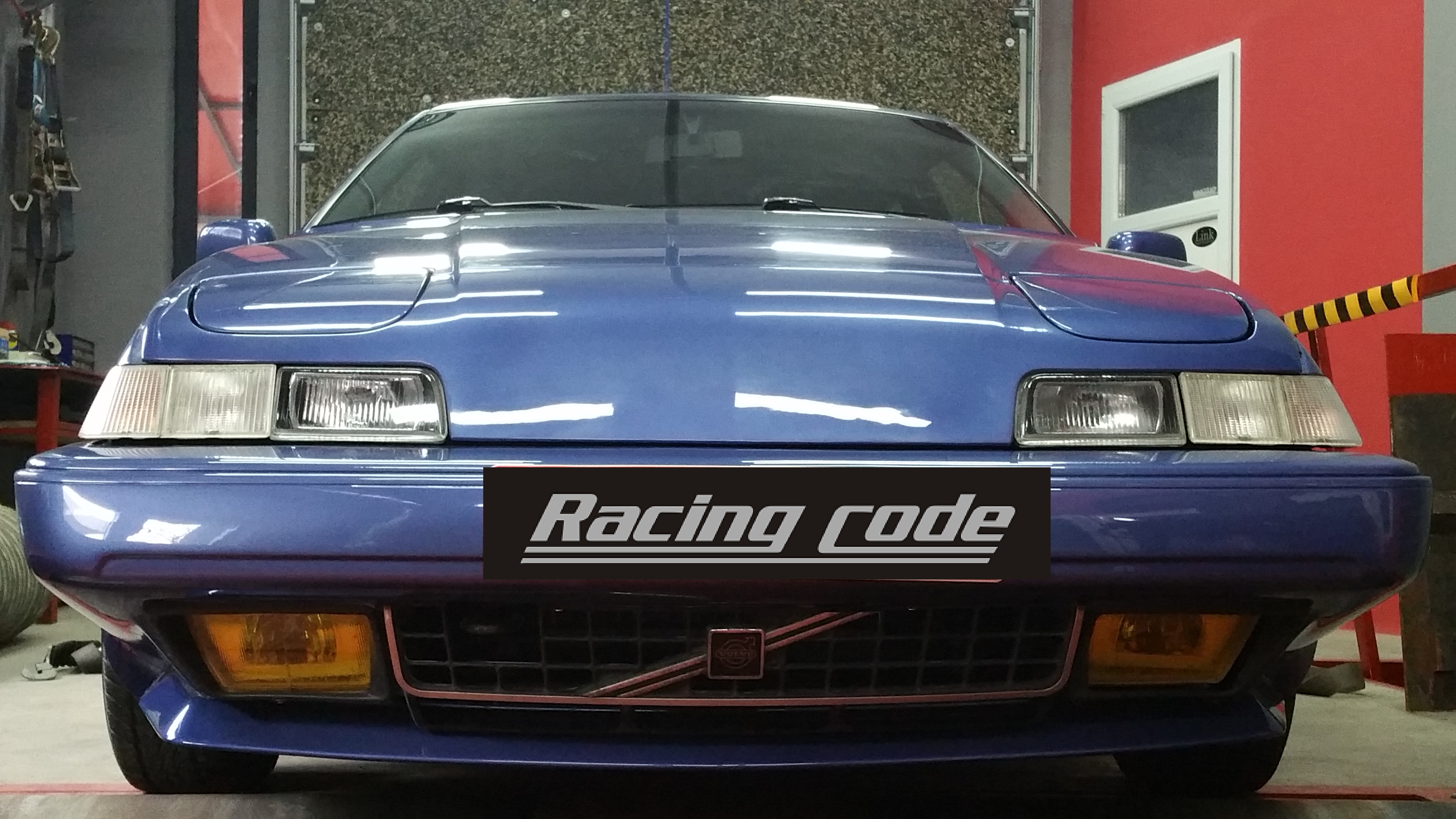

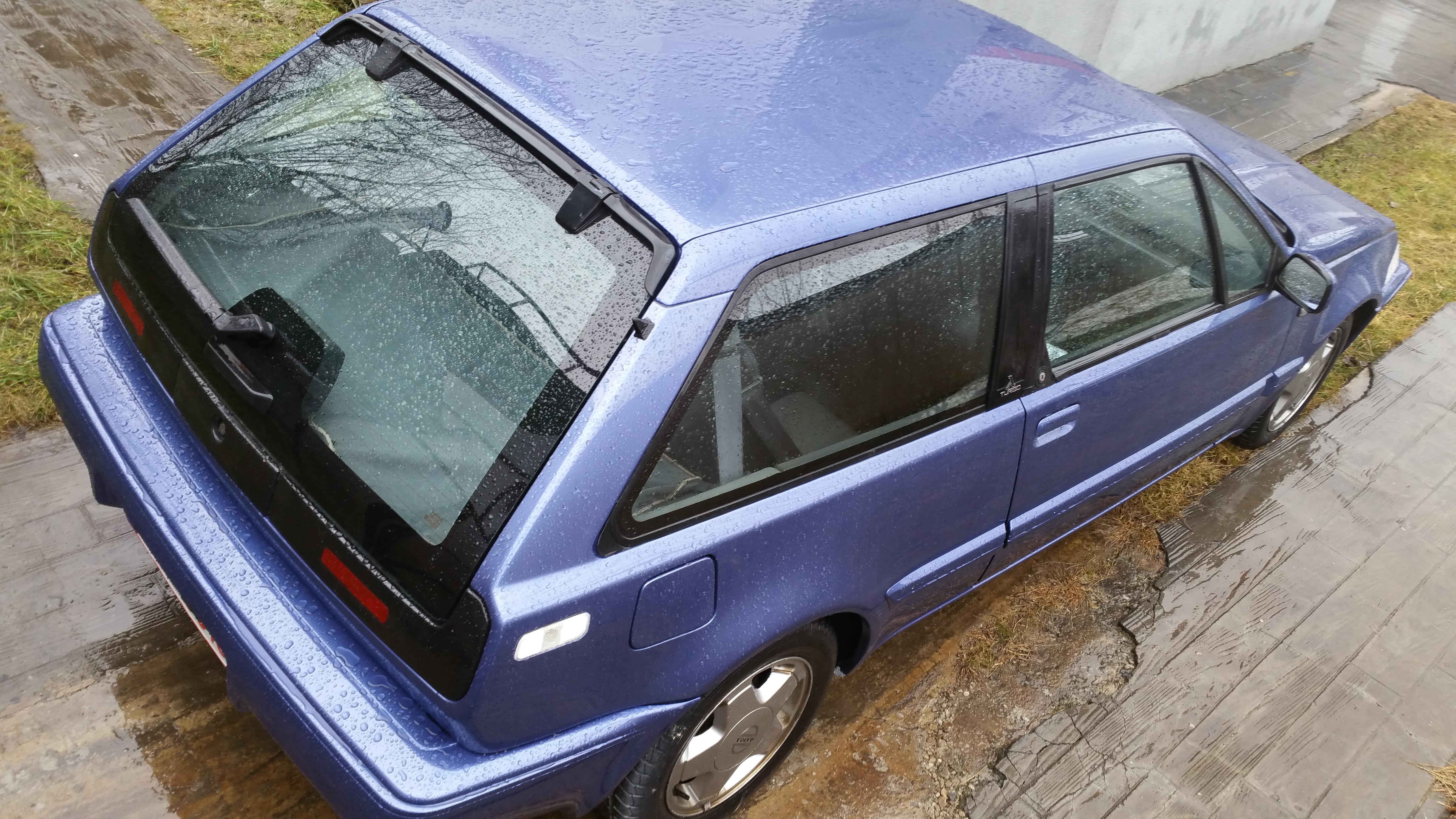

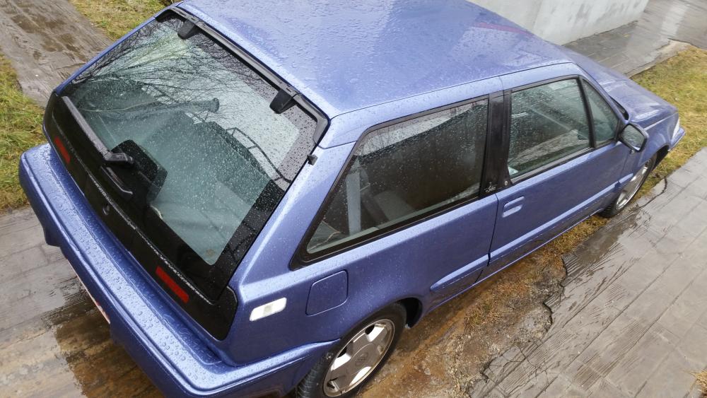

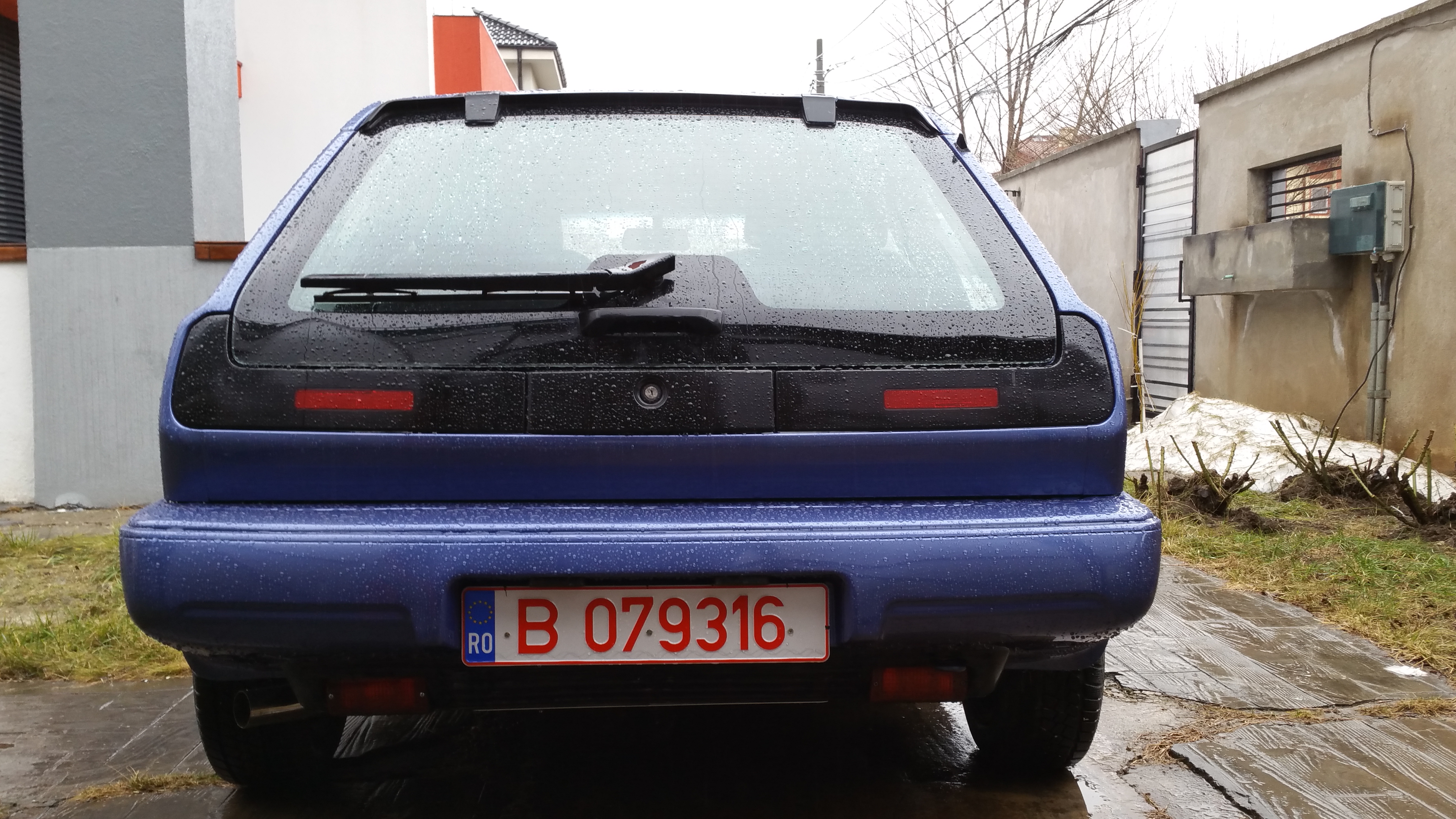

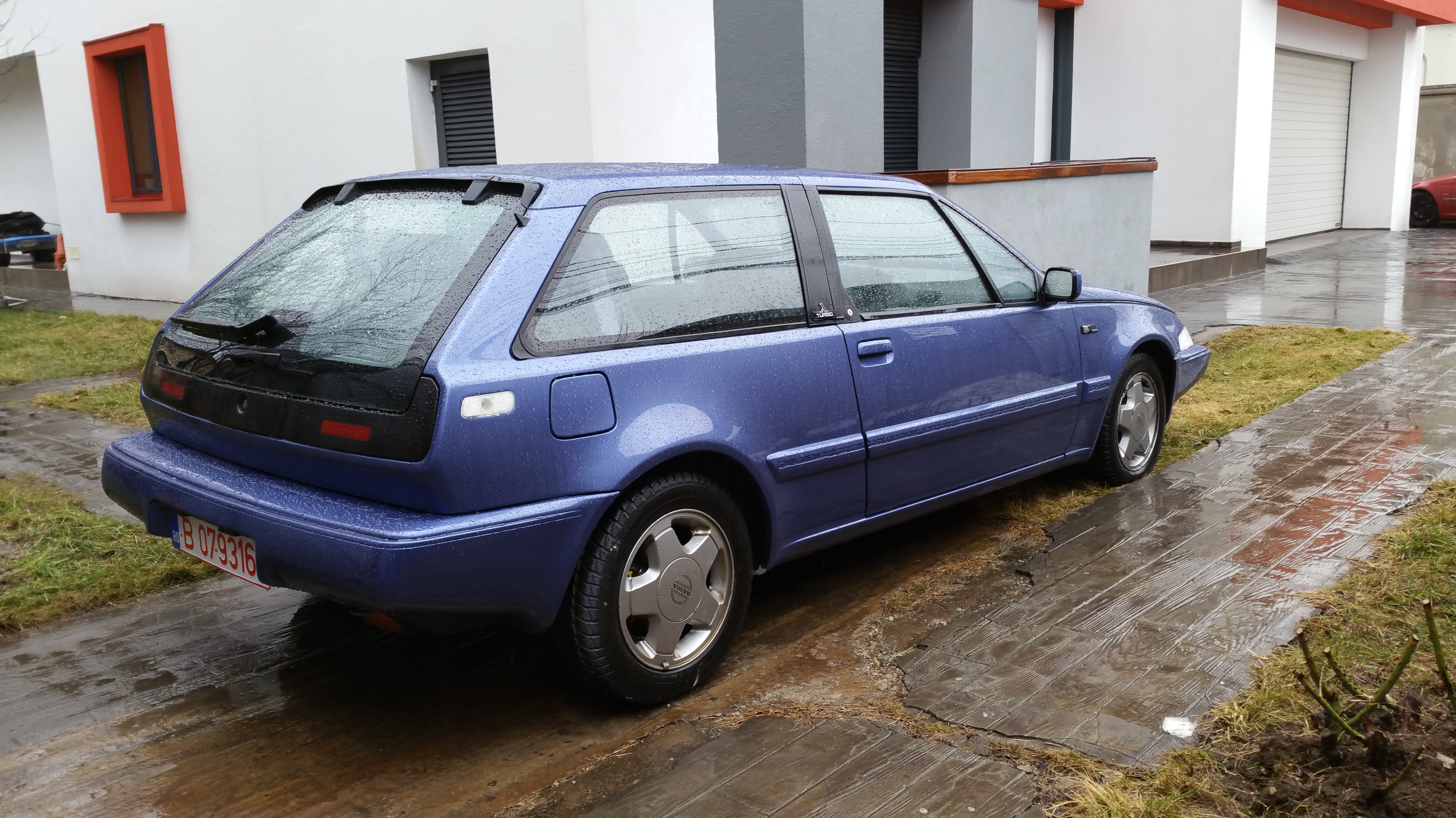

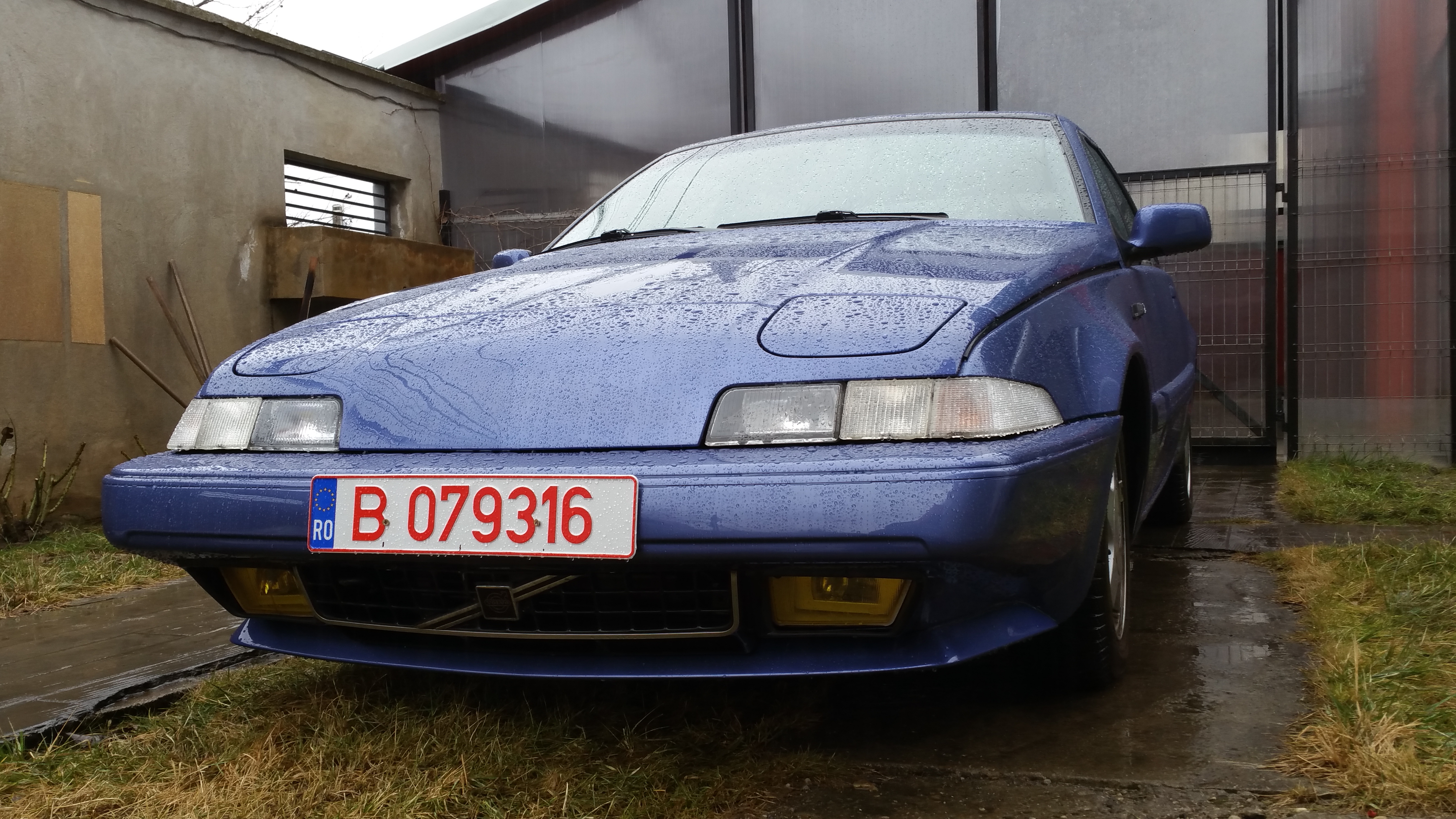

Trebuie pozata la soare, sub lumina neonului arata nu foarte interesant .
In mod cert ai dreptate.
Pana acum nici eu nu am avut timp sa merg la ea sa o vad afara.
Oricum are cateva mici gunoaie care trebuiesc scoase la polisare si inca nu are accesoriile montate pe ea.
Probabil ca saptamana asta se pregatesc si la sfarsitul celei viitoare se vopsesc., barele parasoc , bandourile si ... ce mai este.

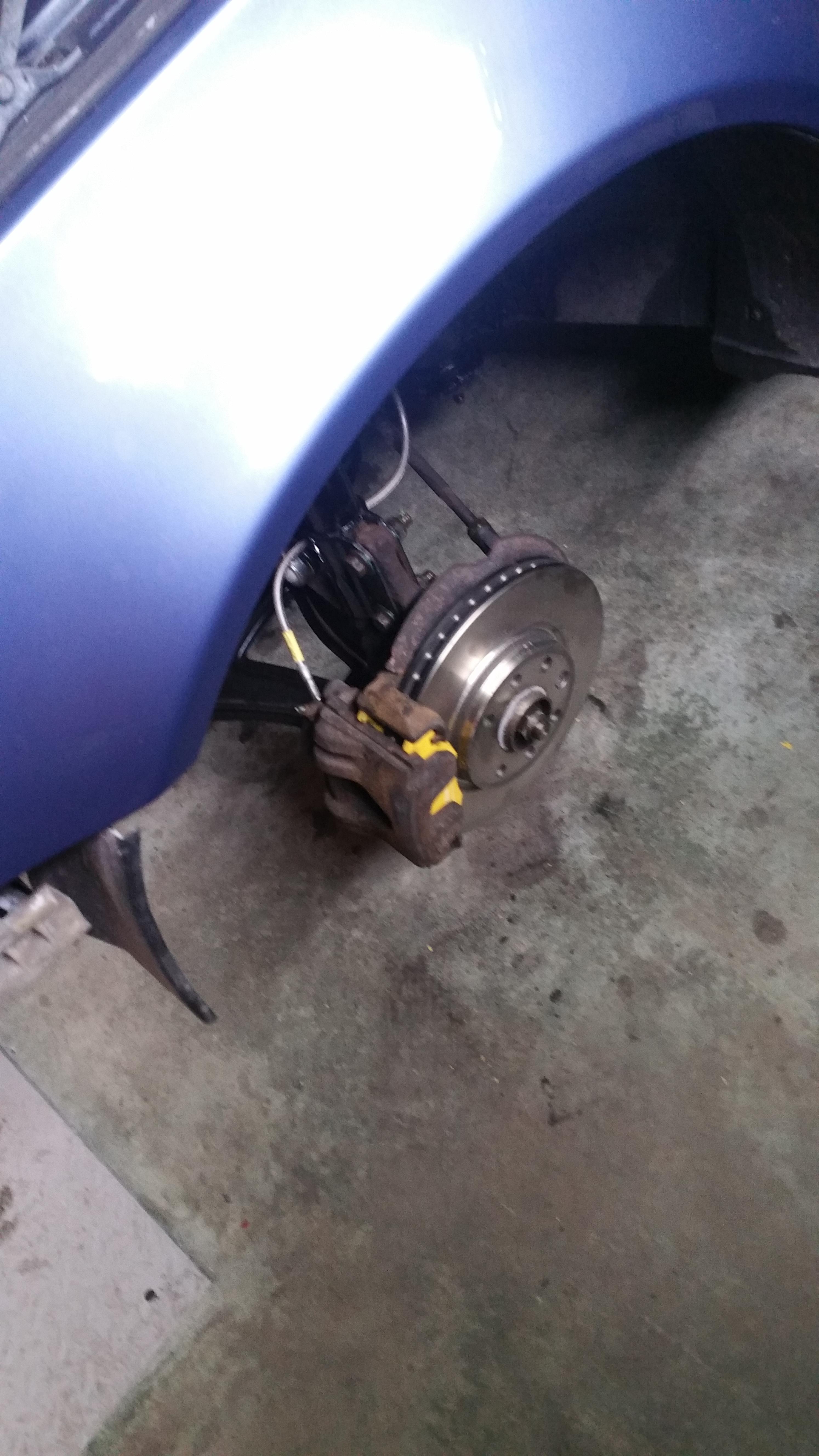

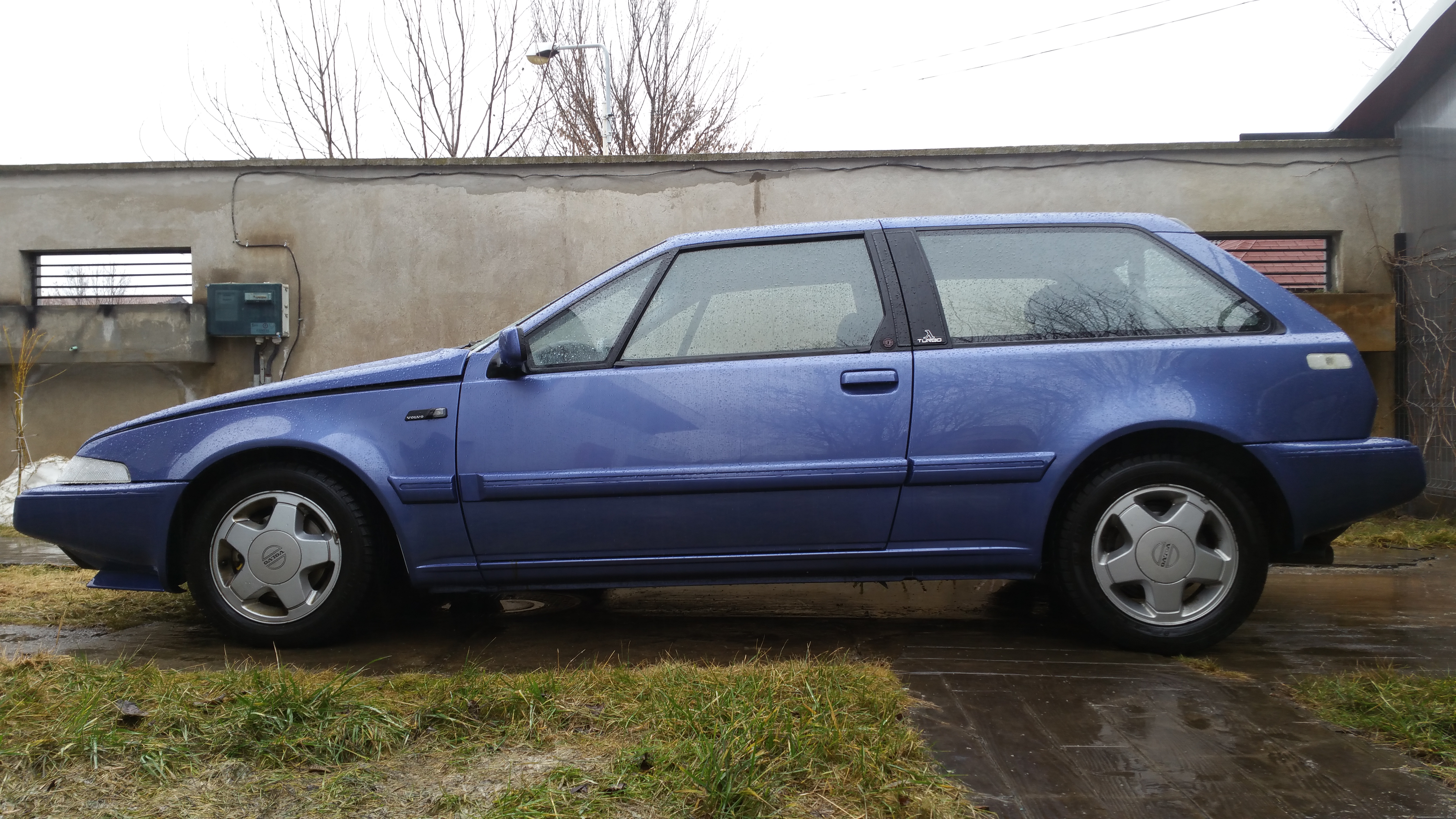

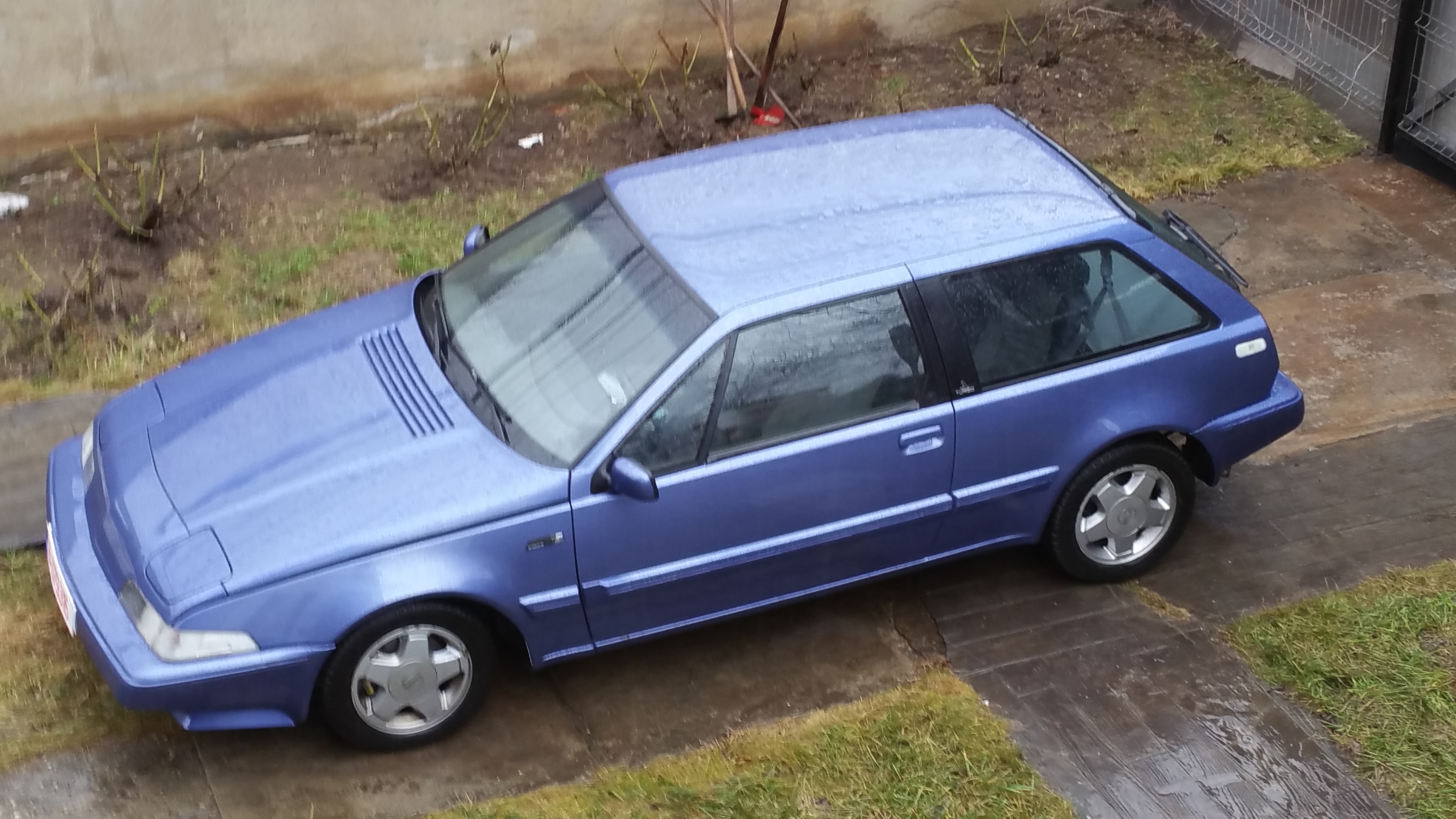

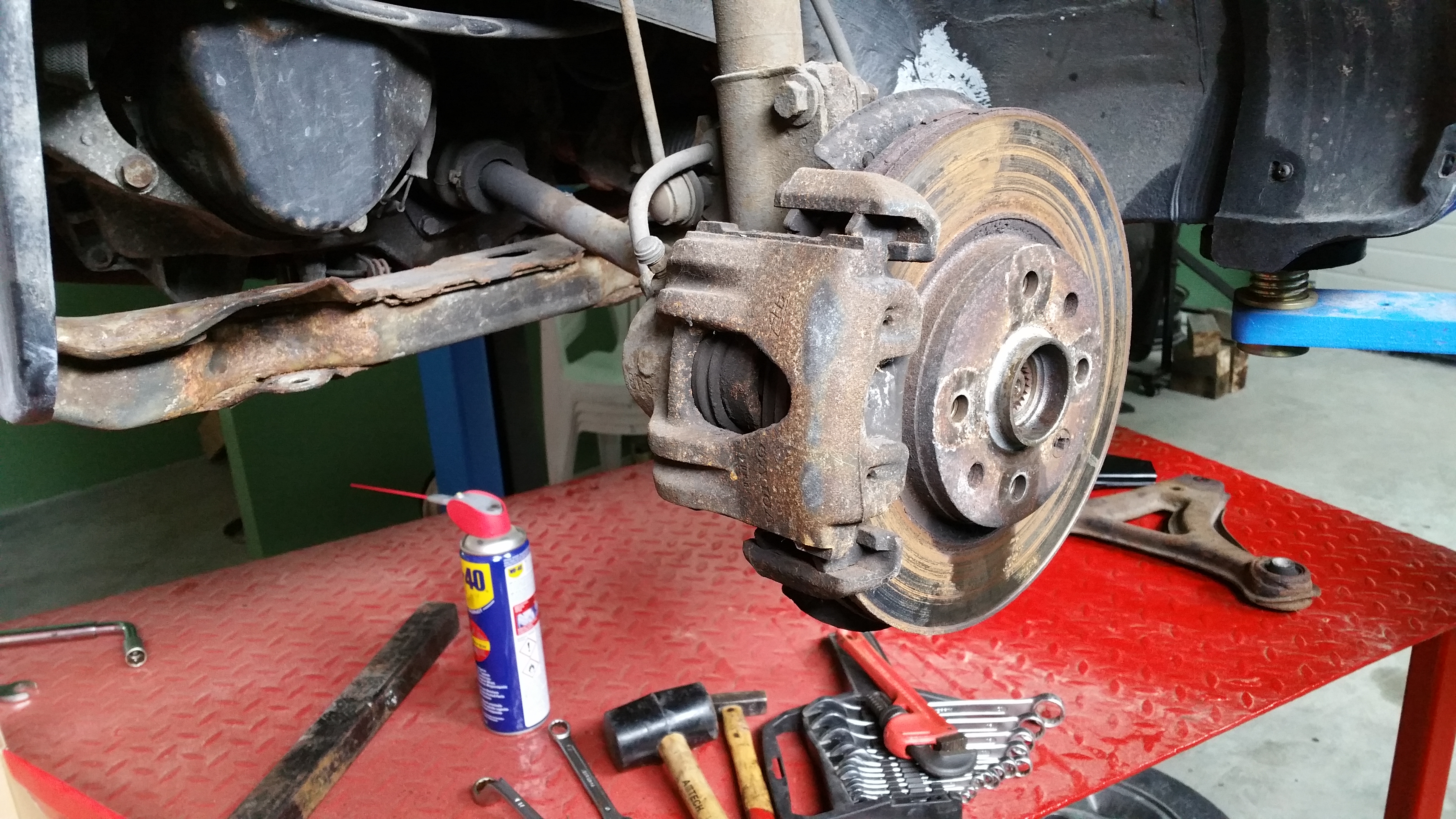

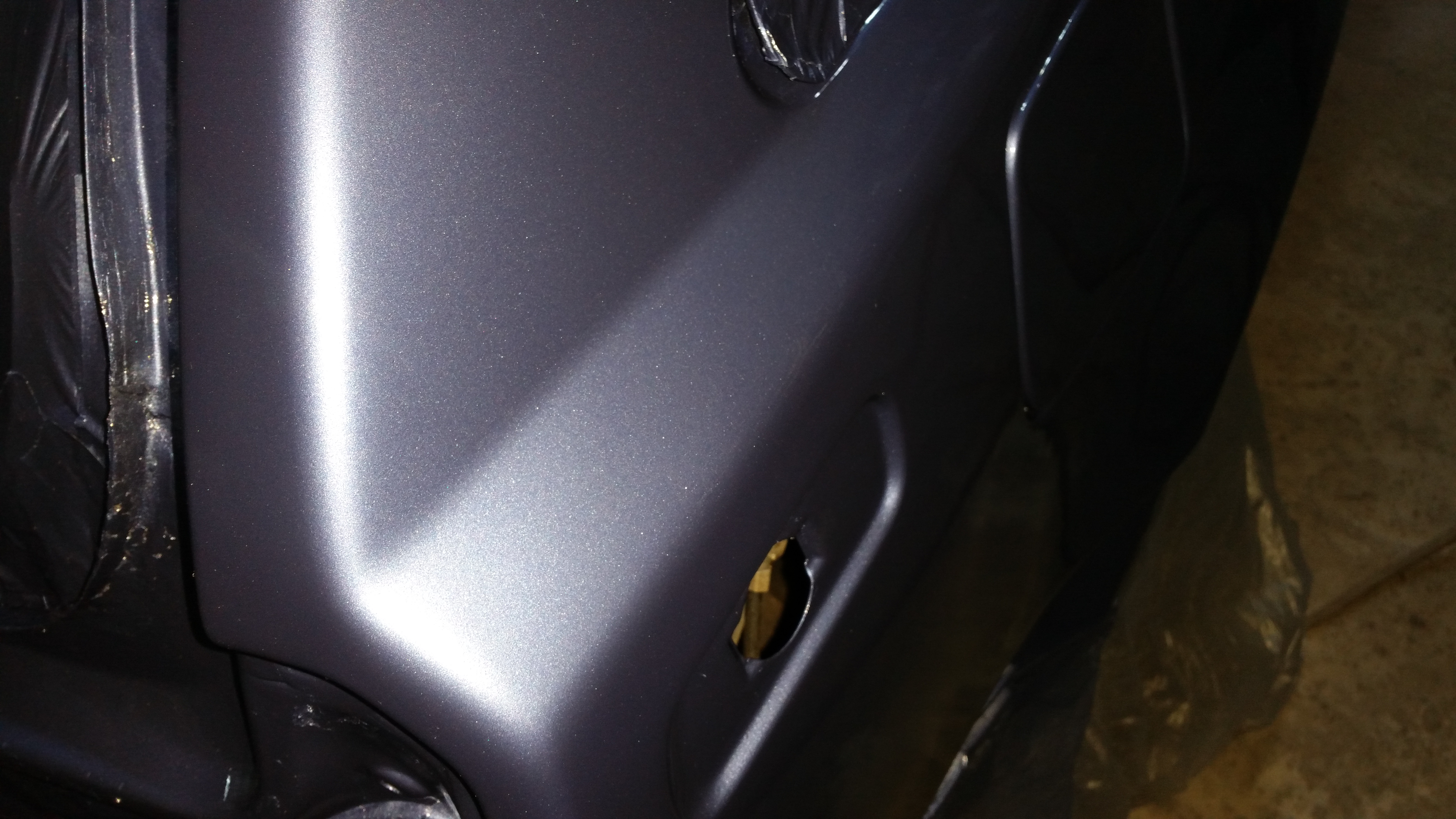

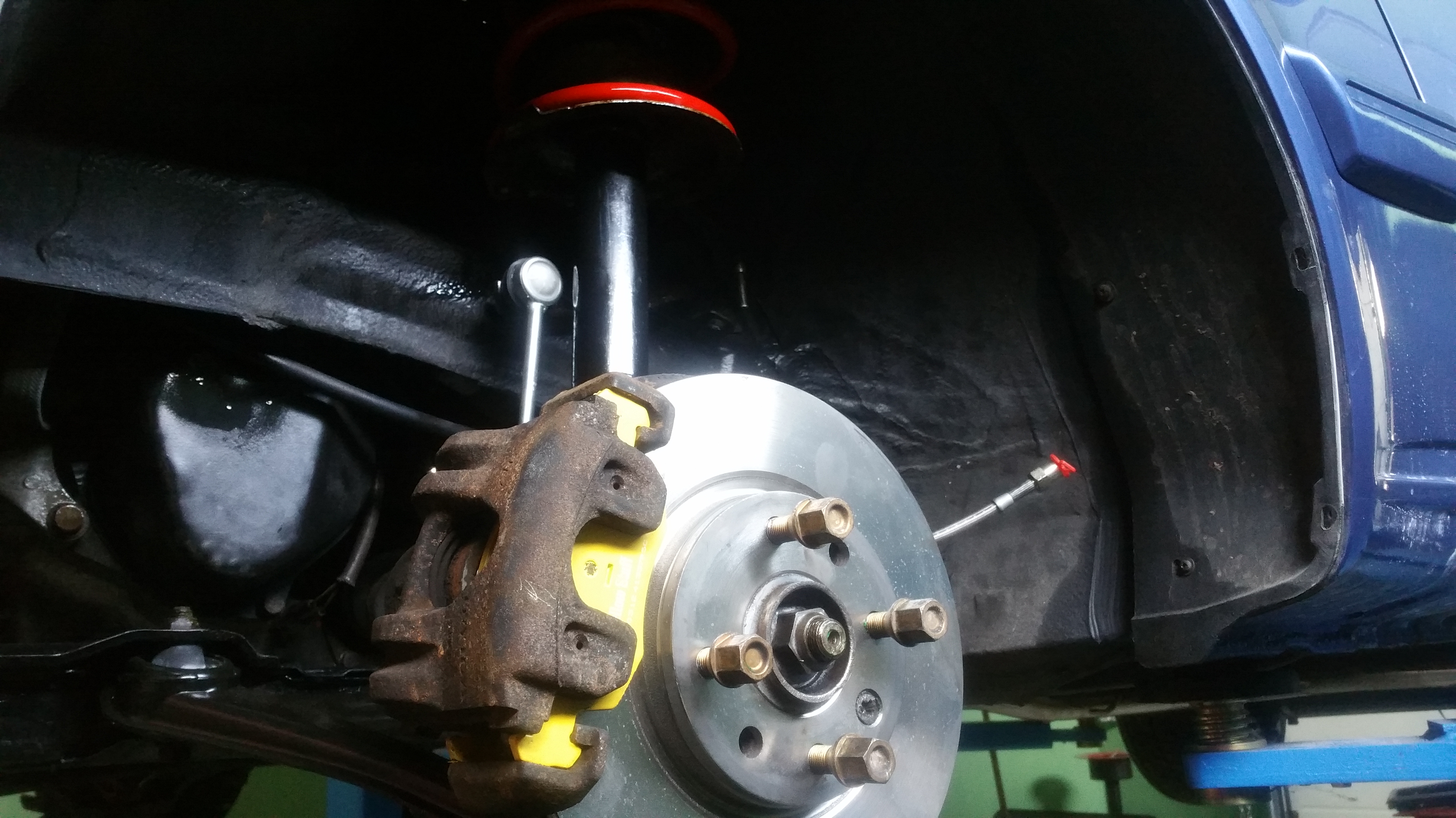

Acum am rezolvat cat de cat spatele dar urmeaza fata, care e si mai greu de facut.
Acum masina este in service la noi la Racing Code si lucram la ea, cand avem timp.
Aici aveti cateva imagini:
Usor, usor o aducem pe roti, cat se poate de originala, dar cu mici imbunatatiri.
Este aproape gata, fapt care ma bucura.
Peste o saptamana la RAR si apoi conservare sau vanzare daca pot sa primesc un pret putin exagerat, eventual afara.
Luni daca am timp la prima ora pana vine primul client pe dyno la o sesiune de reglaj final.

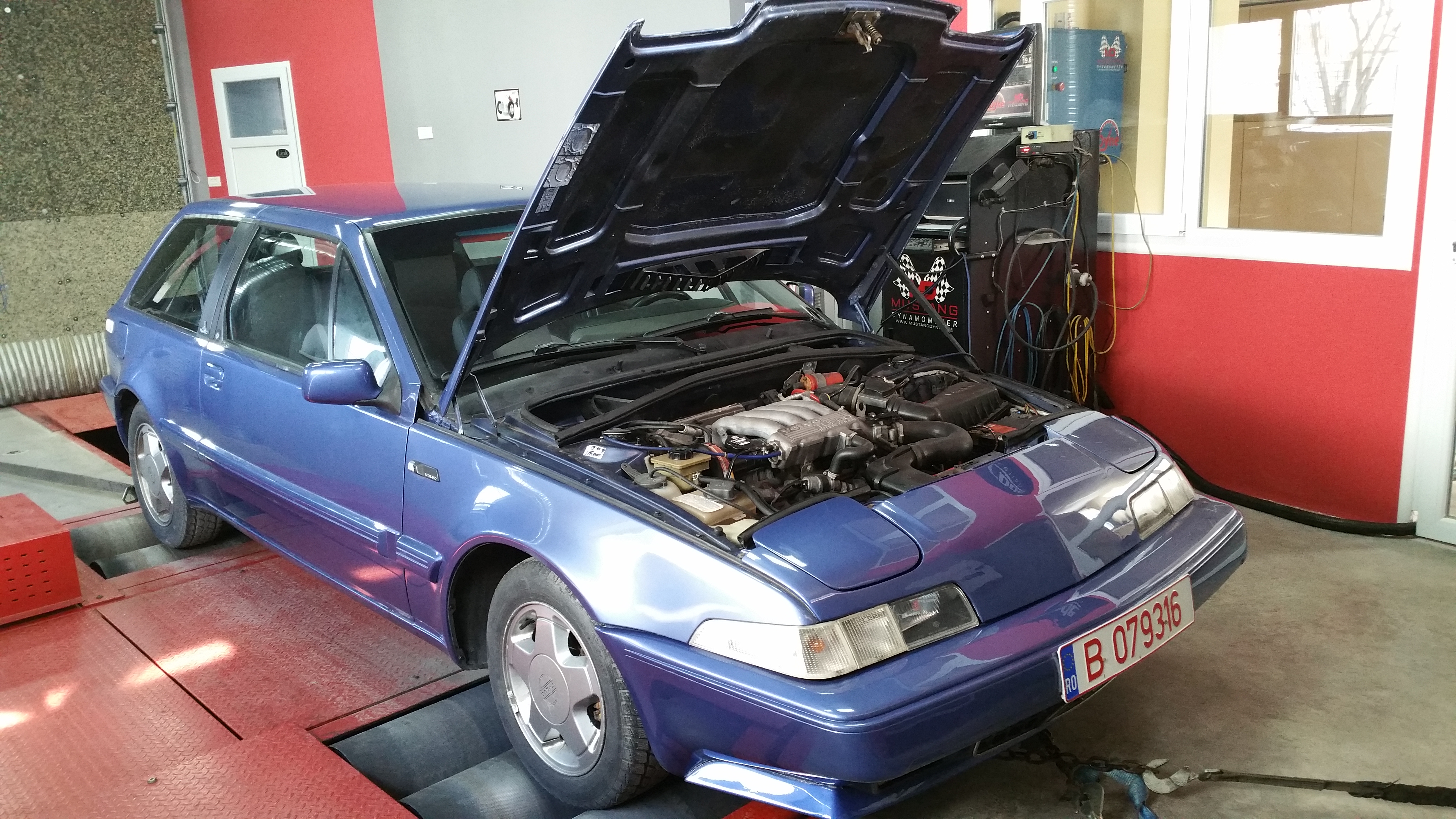

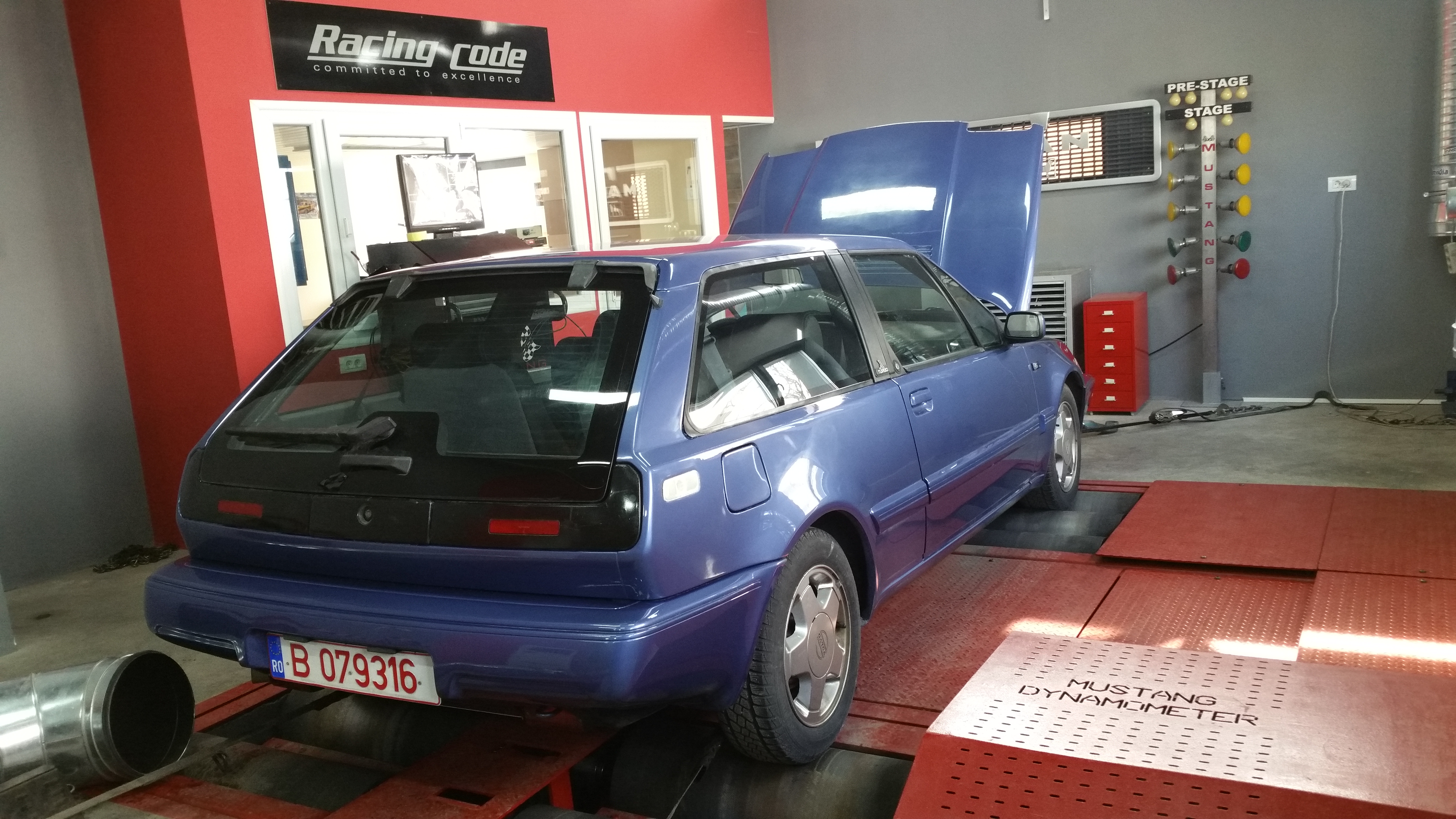

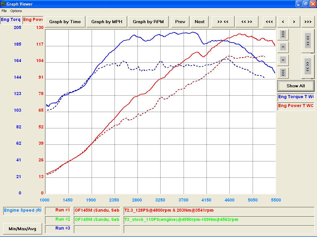

Astazi pe dyno pentru verificarea finala.
Atasez fisa dyno comarativa cum a fost si cum este acum.
Masina in sarcina artificiala mare urca cu setarea actuala la 250Nm si 150HP.
In mod natural functioneaza cu aproape 130hp mai exact 128 si 200Nm.

Era bună o analiza de gaze înainte.
Din punct de vedere al amestecului este foarte in regula.
In principiu nu prea vad ce probleme sa fie, dar e totusi un prag care trebuie trecut.

Dacă amestecul e bun, frânele sunt bune, direcția nu are joc și arata ca-n poze, nu sunt motive de îngrijorare .

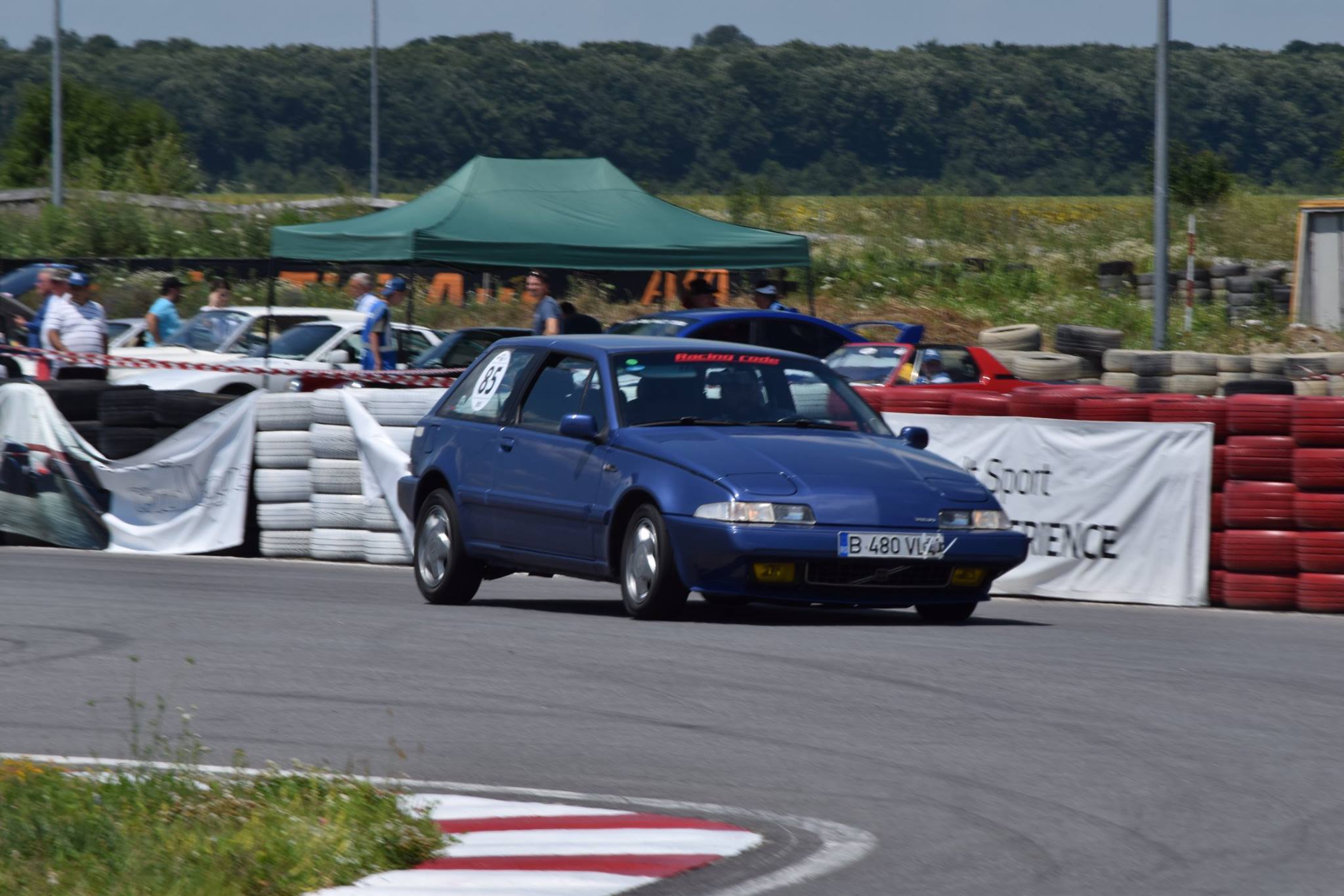

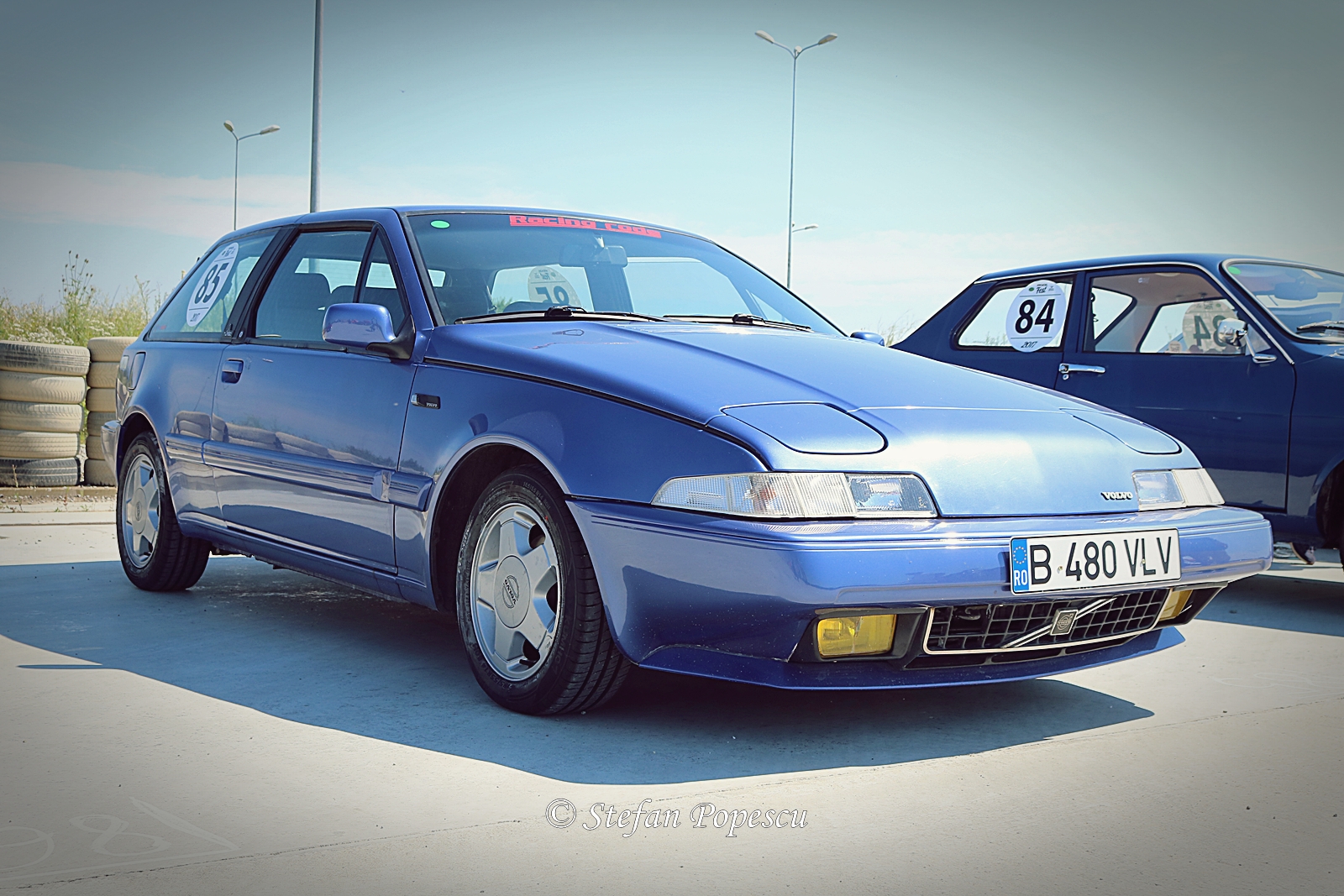

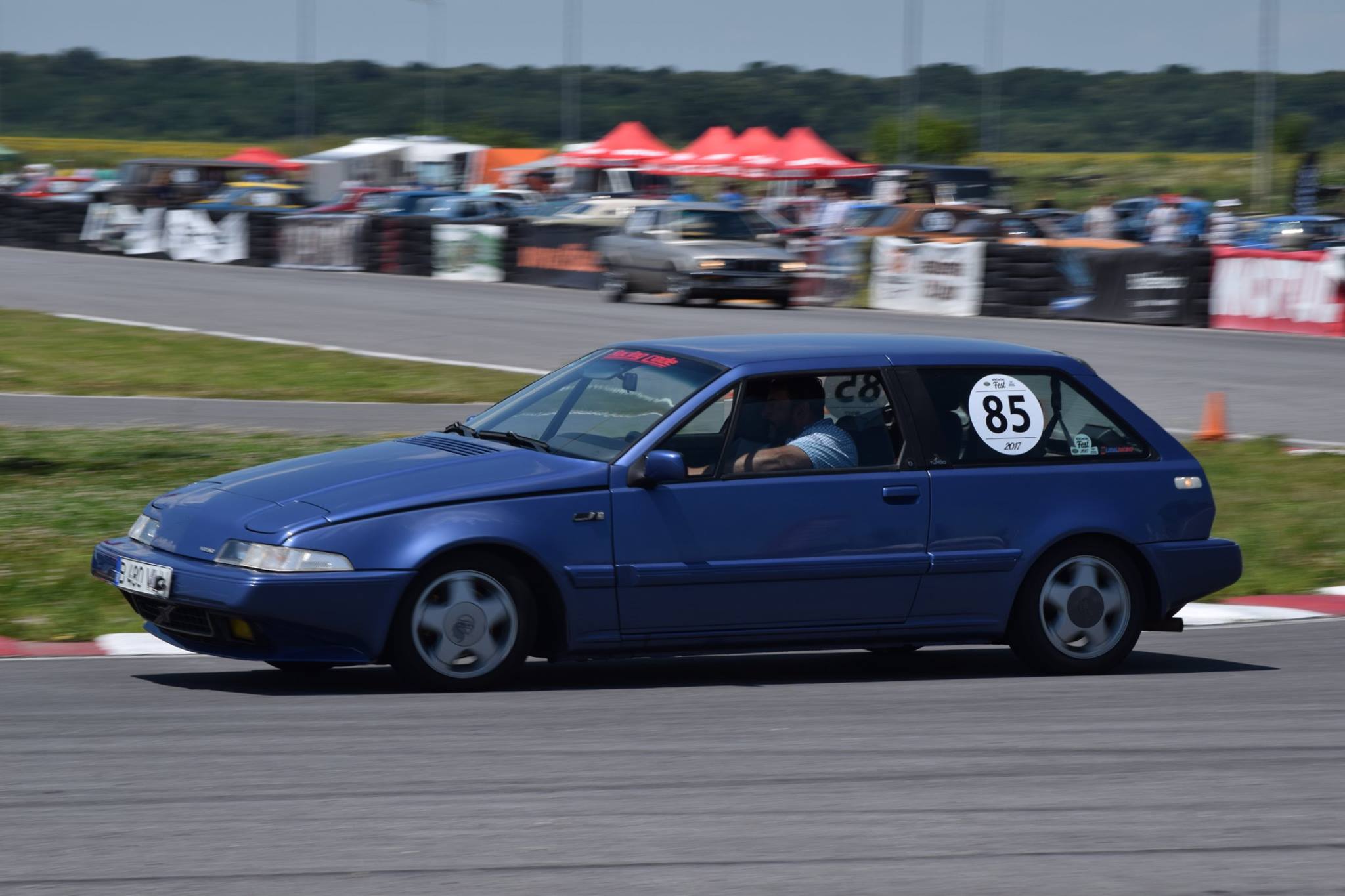

Incununarea cu succes a proiectului a fost participarea cu ea la un eveniment cu masini retro.
Desi a mea nu a avut 30 si nici altele s-a facut o clasa unde au fost admise si masini de peste 20 ani. S-a realizat o clasa SPORT unde am avut placerea sa ma inscriu si sa particip.
Este vorba de RETROMOBIL FEST 2017.
Masina a functionat ireprosabil, eu m-am simtit mandru de ea si foarte confortabil la volan reusind sa obtin cel mai bun timp in clasa mea SPORT, chiar si pentru clasa EXPERT sau PORSCHE.

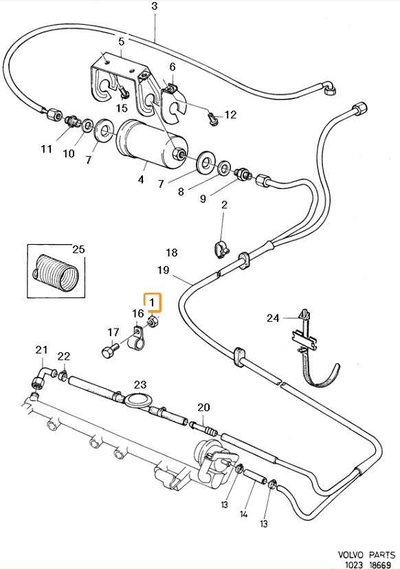

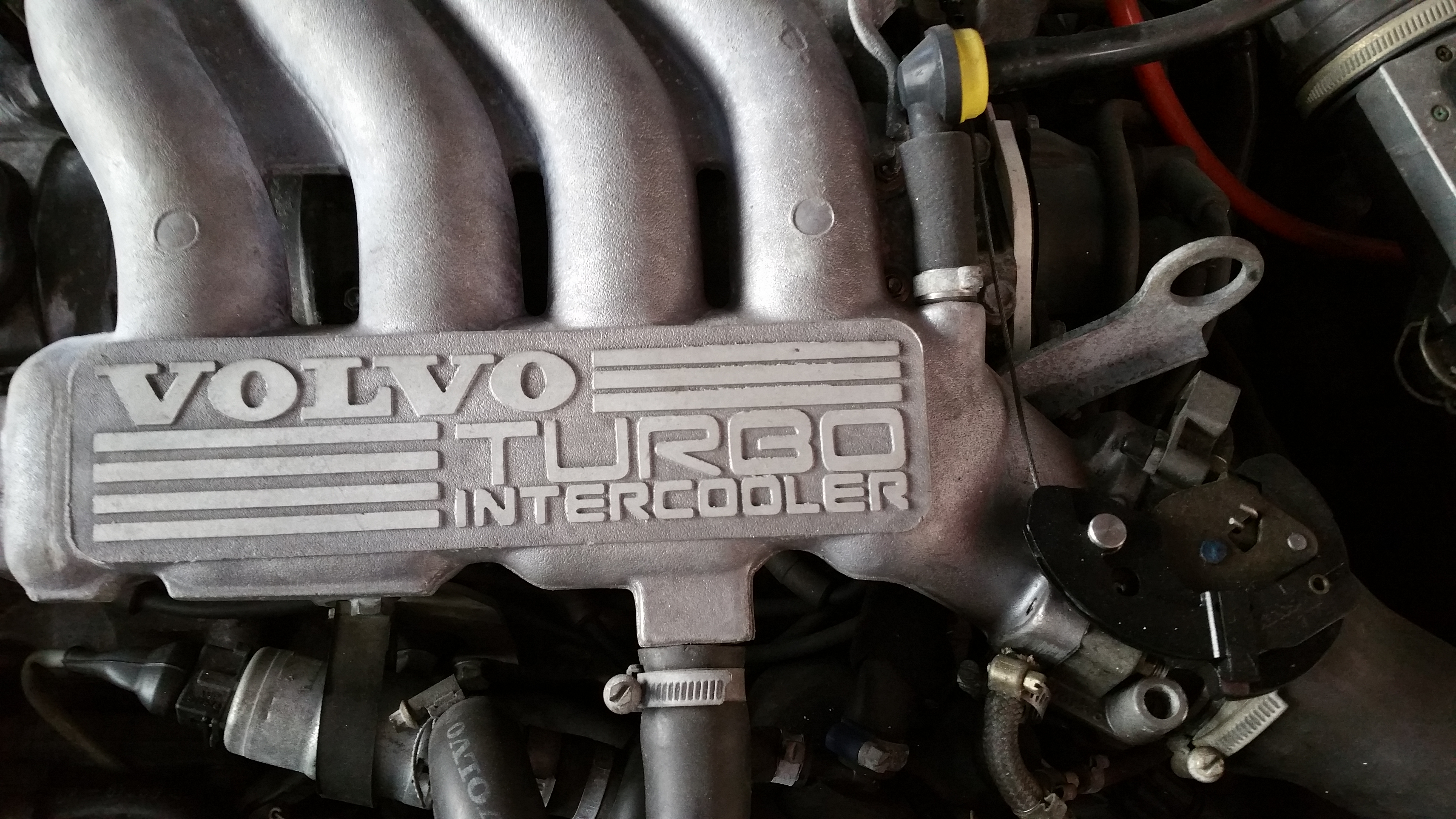

de citeva luni ma chinui sa restaurez un 480 turbo pe care l-am luat mai mult bucati decit intreg...

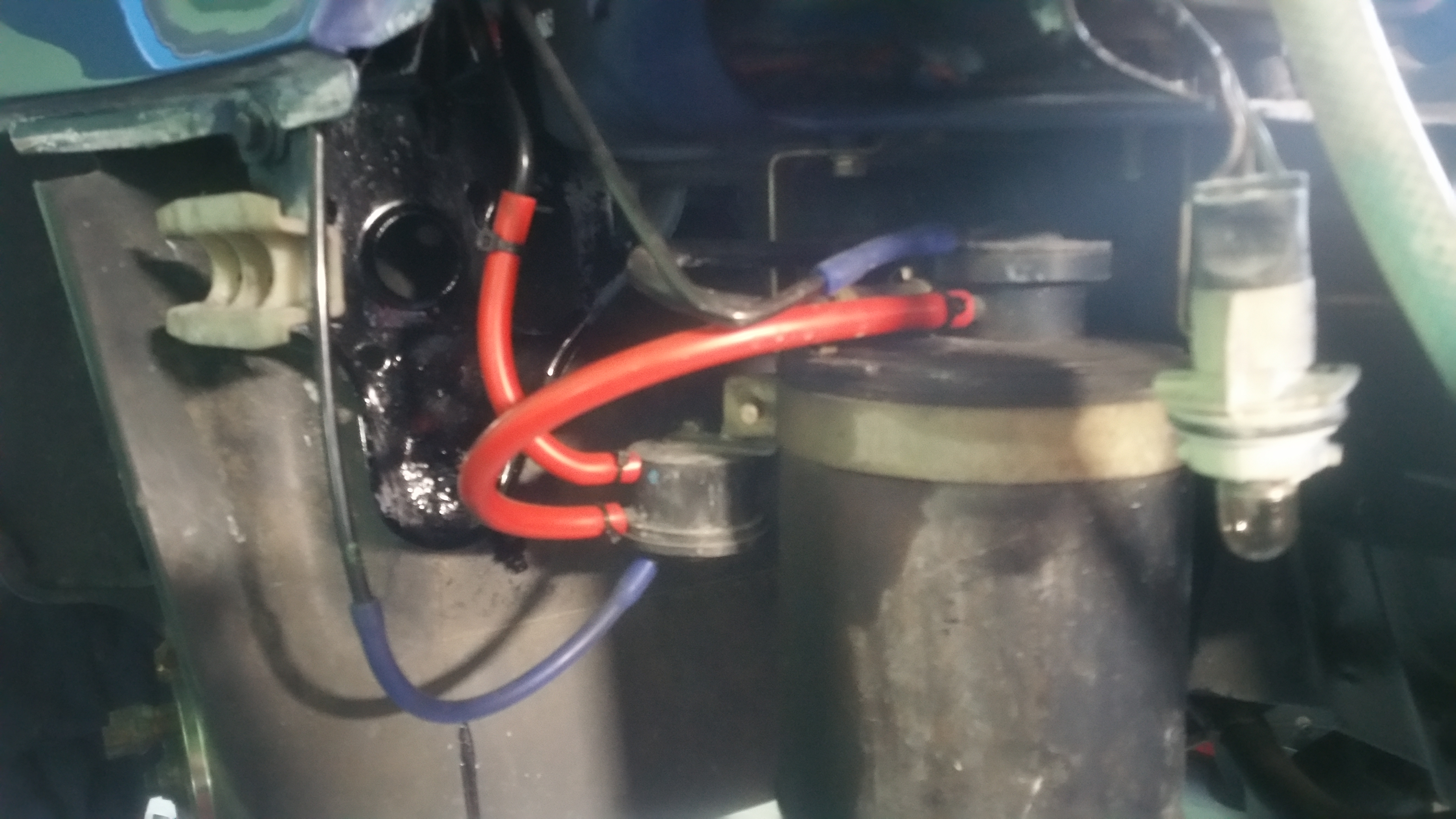

am rugamintea sa imi faci si mie o poza acolo unde intra turul si returul de benzina in rampa de injectoare pt ca nu sint sigur pe care parte a supapei regulatoare de presiune imi intra conducta de alimentare.
m-am uitat la o gramada de poze pe net dar nu se vede bine si nici nu mai stiu pe nimeni care sa detina un 480 turbo.
Multumesc anticipat!
Vezi daca te ajuta diagrama asta
Multumesc frumos,am rezolvat pina la urma...la mine era montat invers regulatorul de presiune fata de ce vazusem pe net si de aia eram nedumerit.
