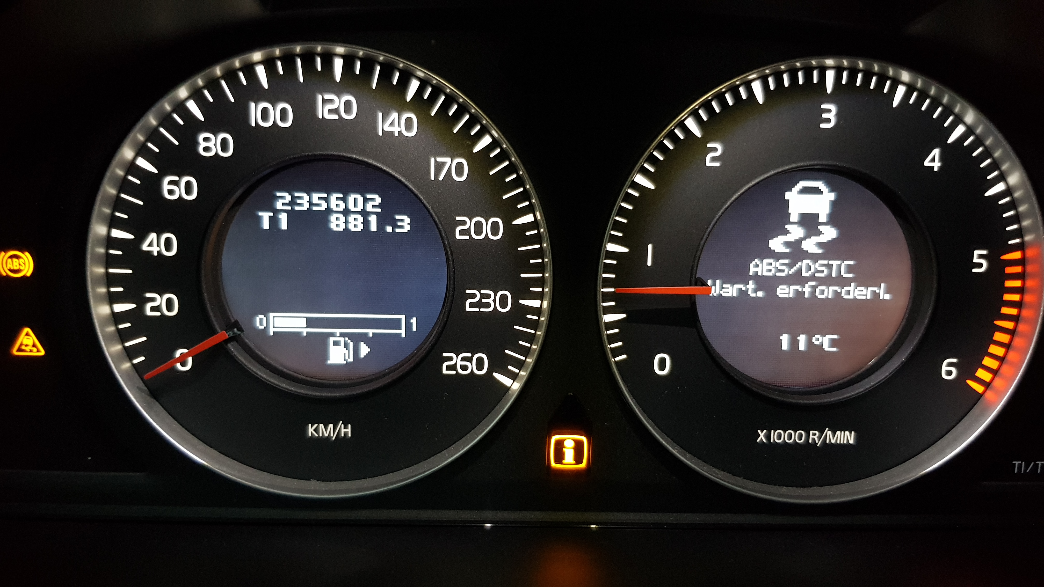

Buna la toata lumea .Am Volvo XC60 din 2010 D3. Dupa ce am schimbat cap planetara dreapta mi-a aparut mesaj ,,ABS/DSTC Wart.erfoderl.'' si mi s -au aprins martorii la ABS si DSTC .Ma poate ajuta cineva cu solutii de remediere ?
Cine a montat capul de planetara nu a stiut sa faca asta bine (probabil nu a scos protectia de tabla de pe cap si a taiat senzorul de ABS ) .
Multam BogdanG de informatie ,asa a fost....Invatatura de minte...
Pai prima data stricam noi dupa care invatam din greseli :)

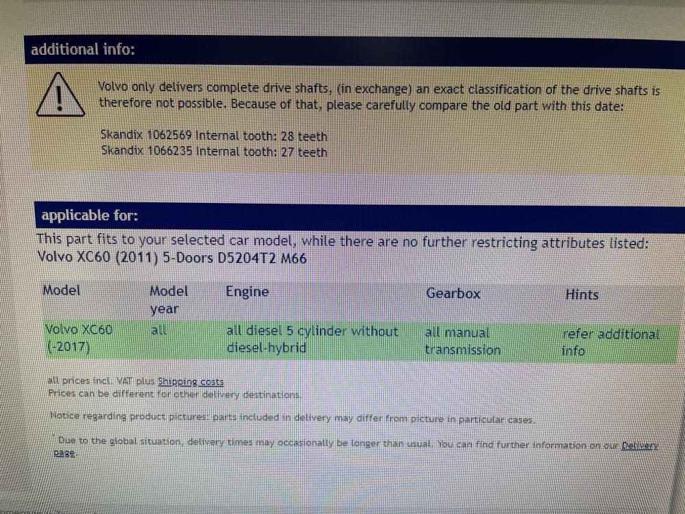

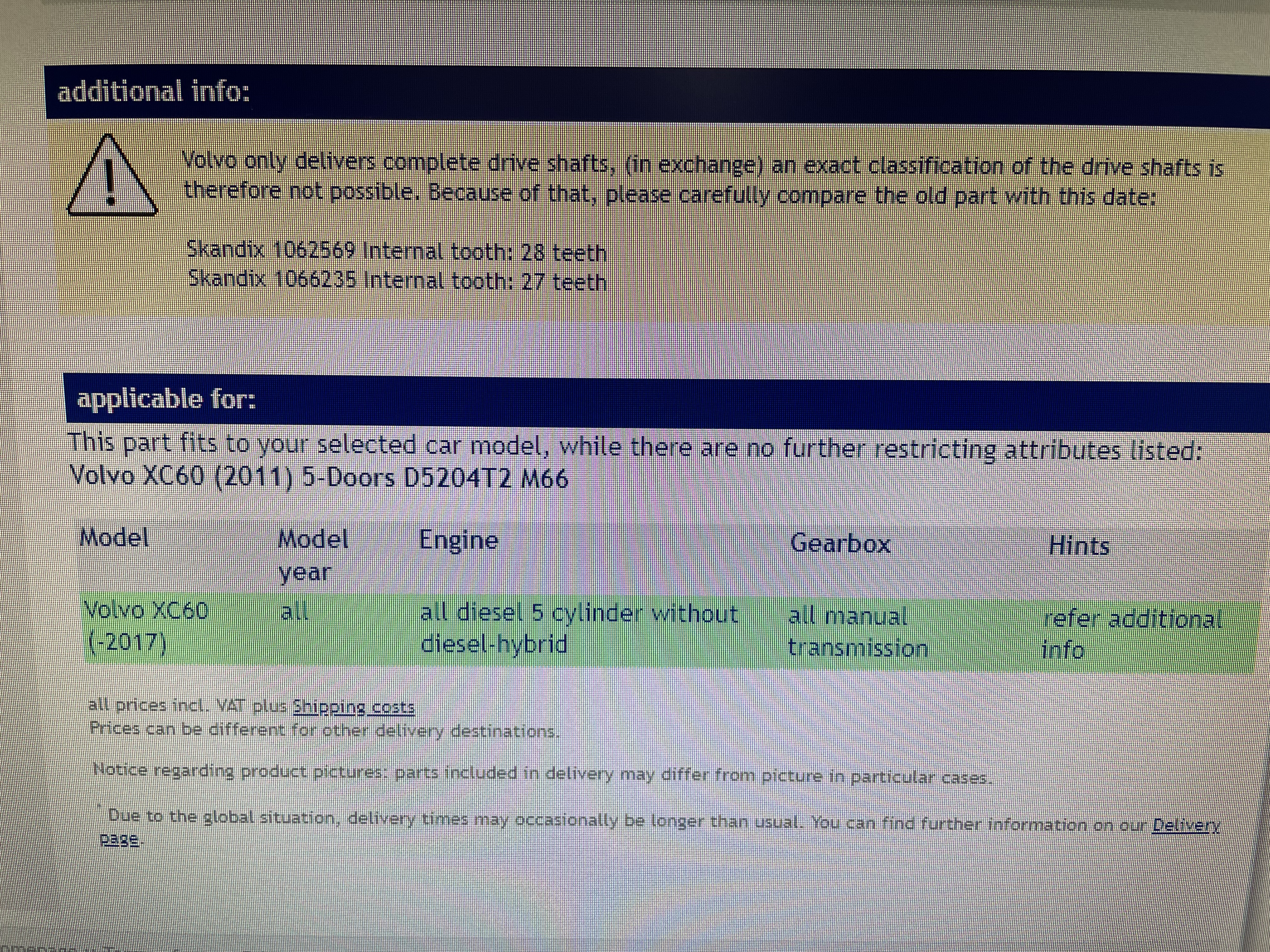

Salut. Am si eu probleme cu capul de planetara , cloncane destul de tare. Am dat cautare Sandix si am vazut ca apar doua tipuri de cap planetara cu 27 respectiv 28 dinti. Modelul masini este D3 163 cp , 2.0 litri manuala. Stie careva care din ele este ok?
