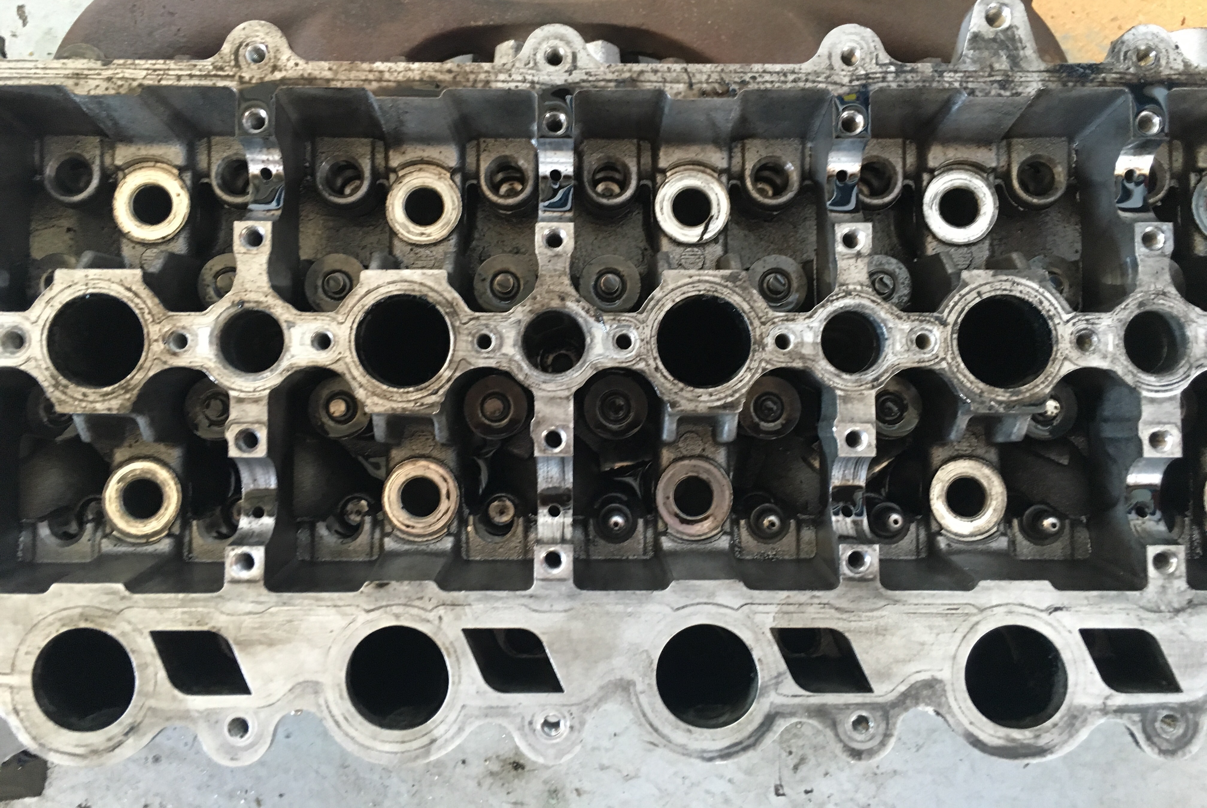

Nu stiu daca se pune dar o sa incerc sa demonstrez cum un ulei CASTROL 0w30,A5/B5 cu circa 25.000 km la activ si imbacstit de motorina de la regenerarile ne efectuate corespunzator(persoana in cauza face mai mult oras) au dus o chiulasa la un stadiu degradant! O poza face cat 1000 de cuvinte!image.thumb.jpeg.07b1cc4bdb44cea66f95e39
Sigur nu s-a rupt si o distributie acolo de au disparut locasele culbutorilor ?
Chiulasa aia a vazut distributie sarita de la punct sau rupta direct.

da clar se vad locasurile rupte, cel mai probabil probleme cu distributia.
