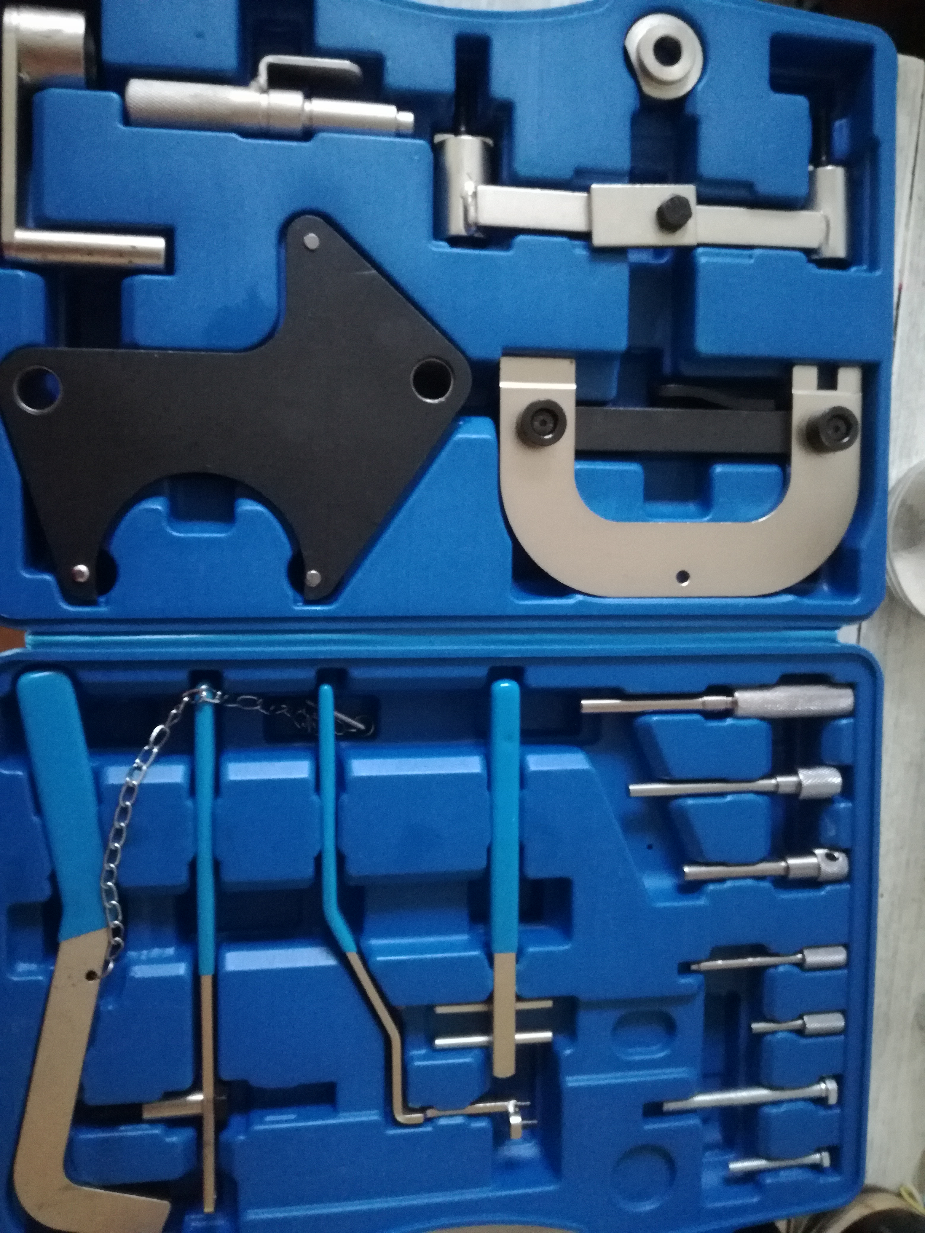

Au mai venit niste piese pt Volvo :

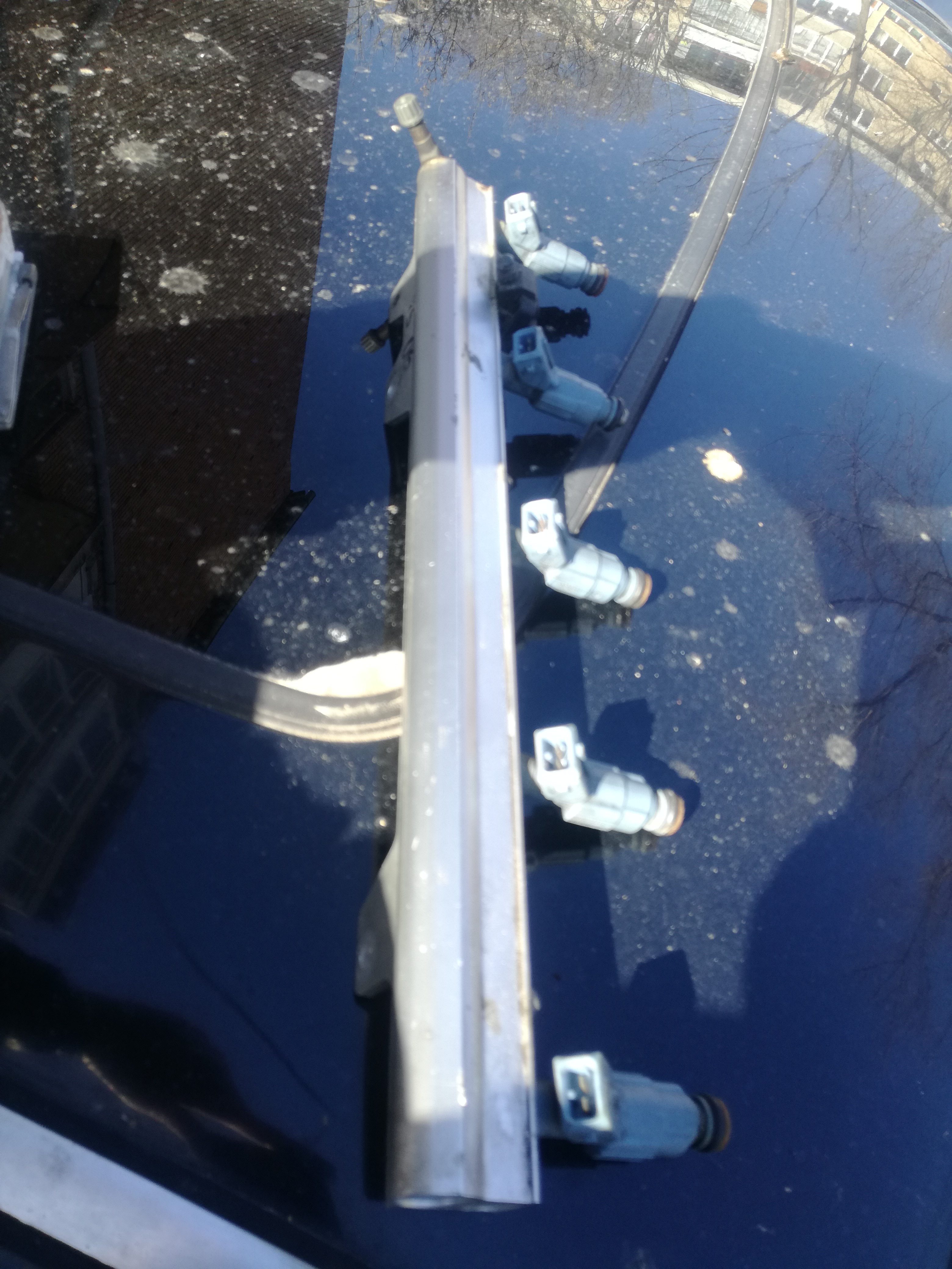

Rampa injectoare cu tot cu injectoare albastra dupa un S60 T5 din 2005 care duc 395cmc (50 lire ebay)
Kit calaj distributie volvo renault tot de pe ebay (70 lire)

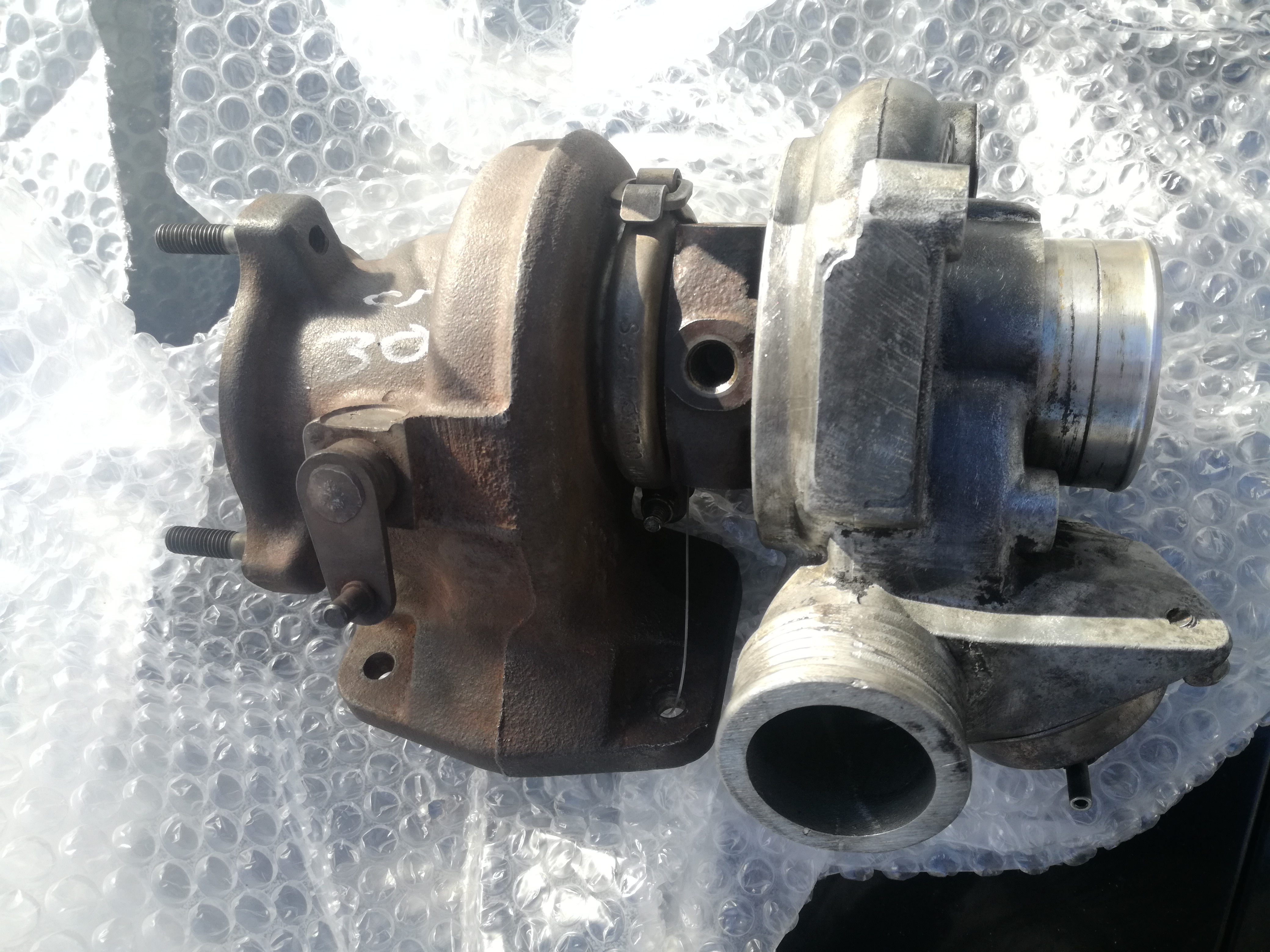

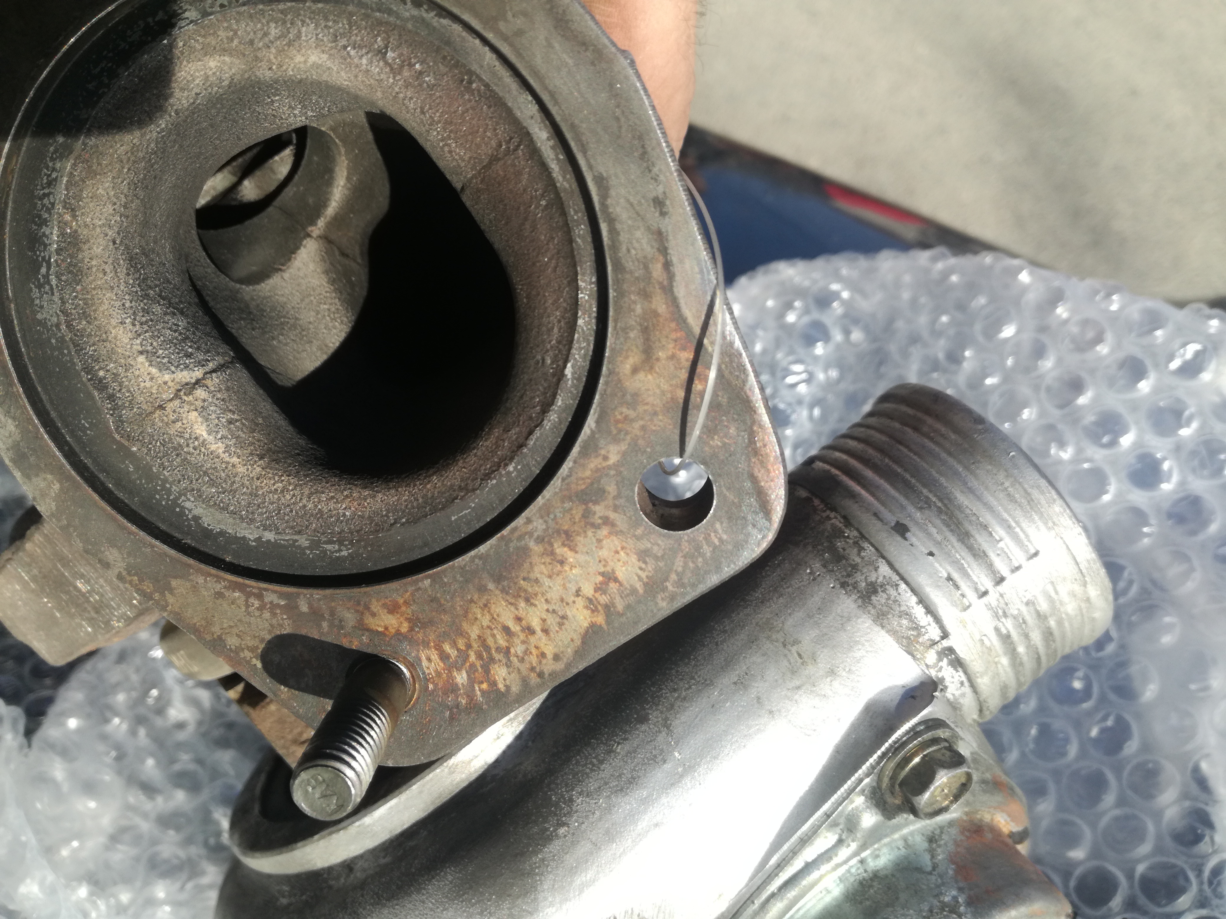

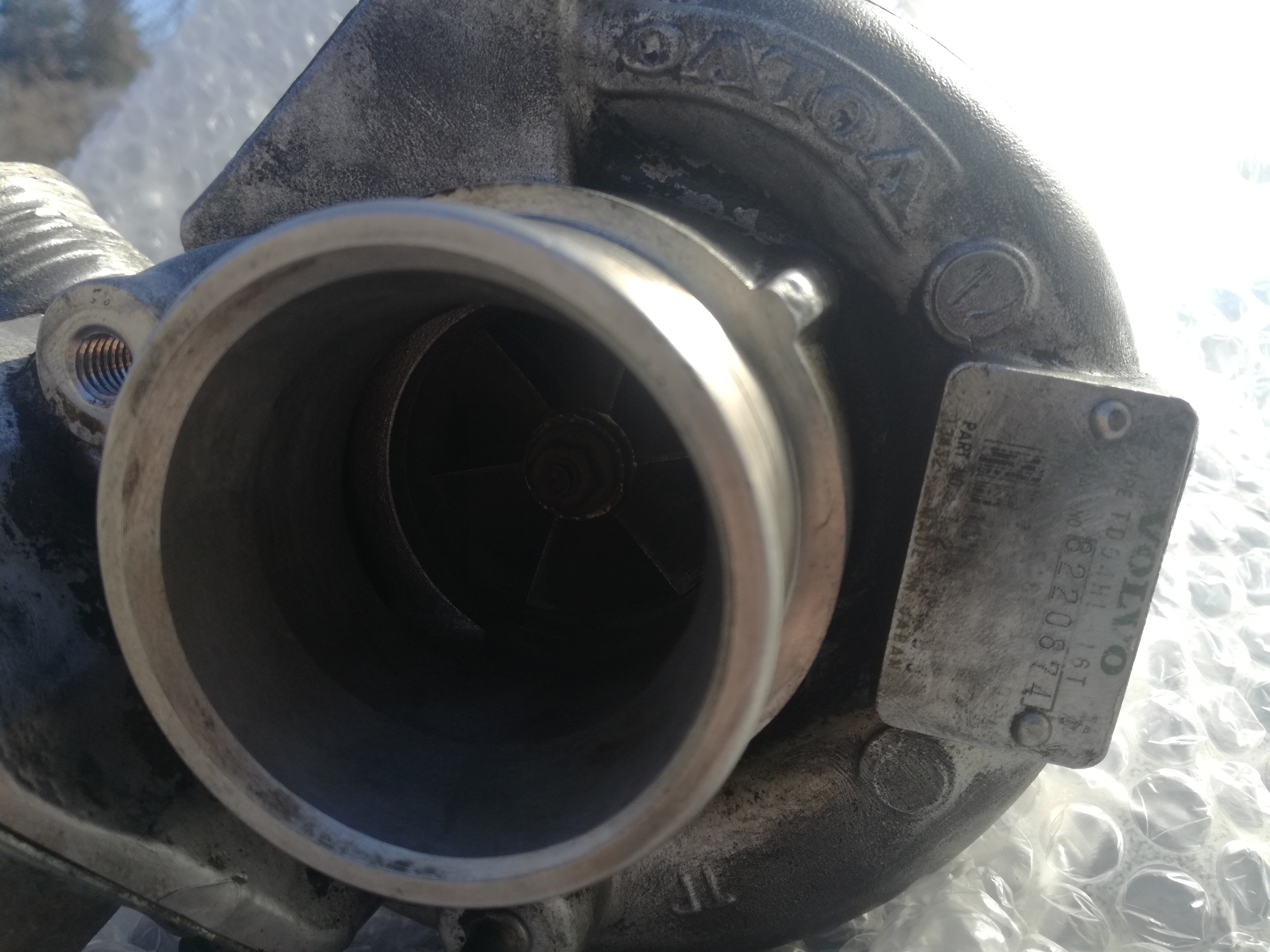

Turbina S60 2.3 T5 TD04HL-16T cu un mic defecta la carcasa langa wastegate in rest in stare perfecta (joc aproape inexistent), carcasa de evacuare  e la fel cu cea dupa masina mea (TD04HL-13G) (70 lire)

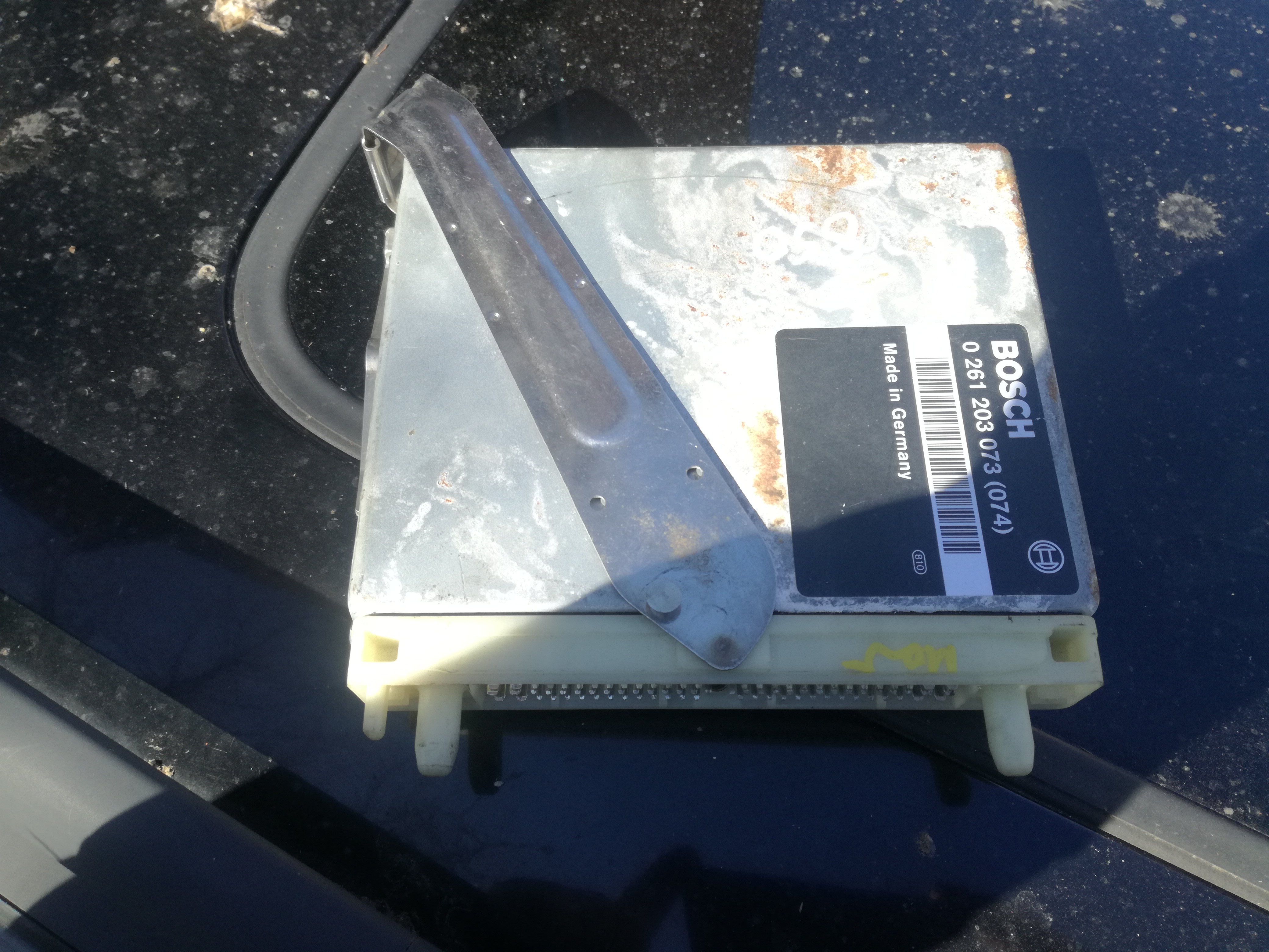

Calculator motor de 850 2.3 T5 cu softul original (probat si porneste si cel de 2.0 t5 (50 lire)
Tester compresie motor de la Drapper (20 lire)
si cam atat momentan sper sa ma apuc saptamana viitoare de demontat, va tin la curent cu imagini si eventual filmulete.IMG_20170302_142739.thumb.jpg.e6dcdff472

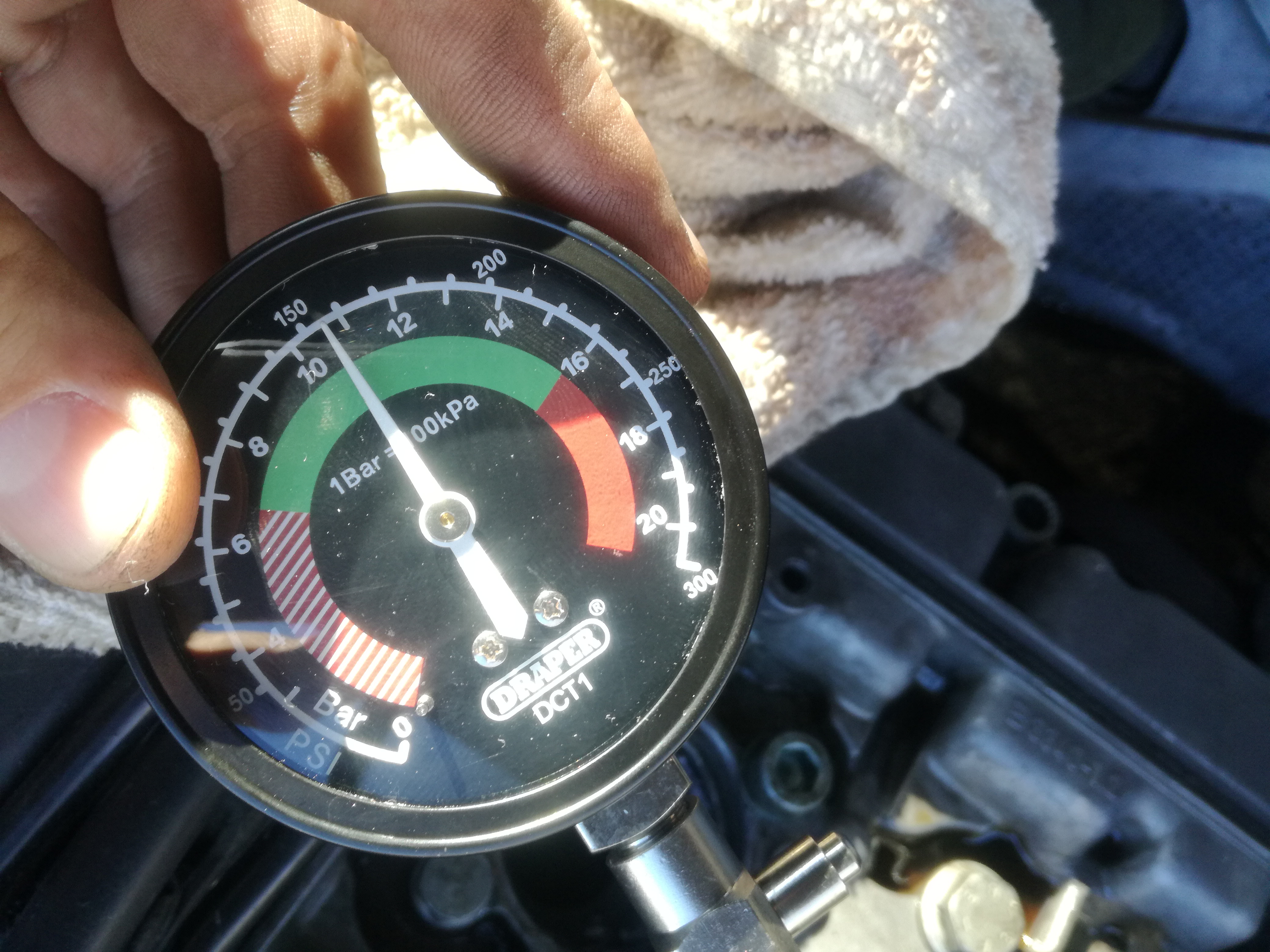

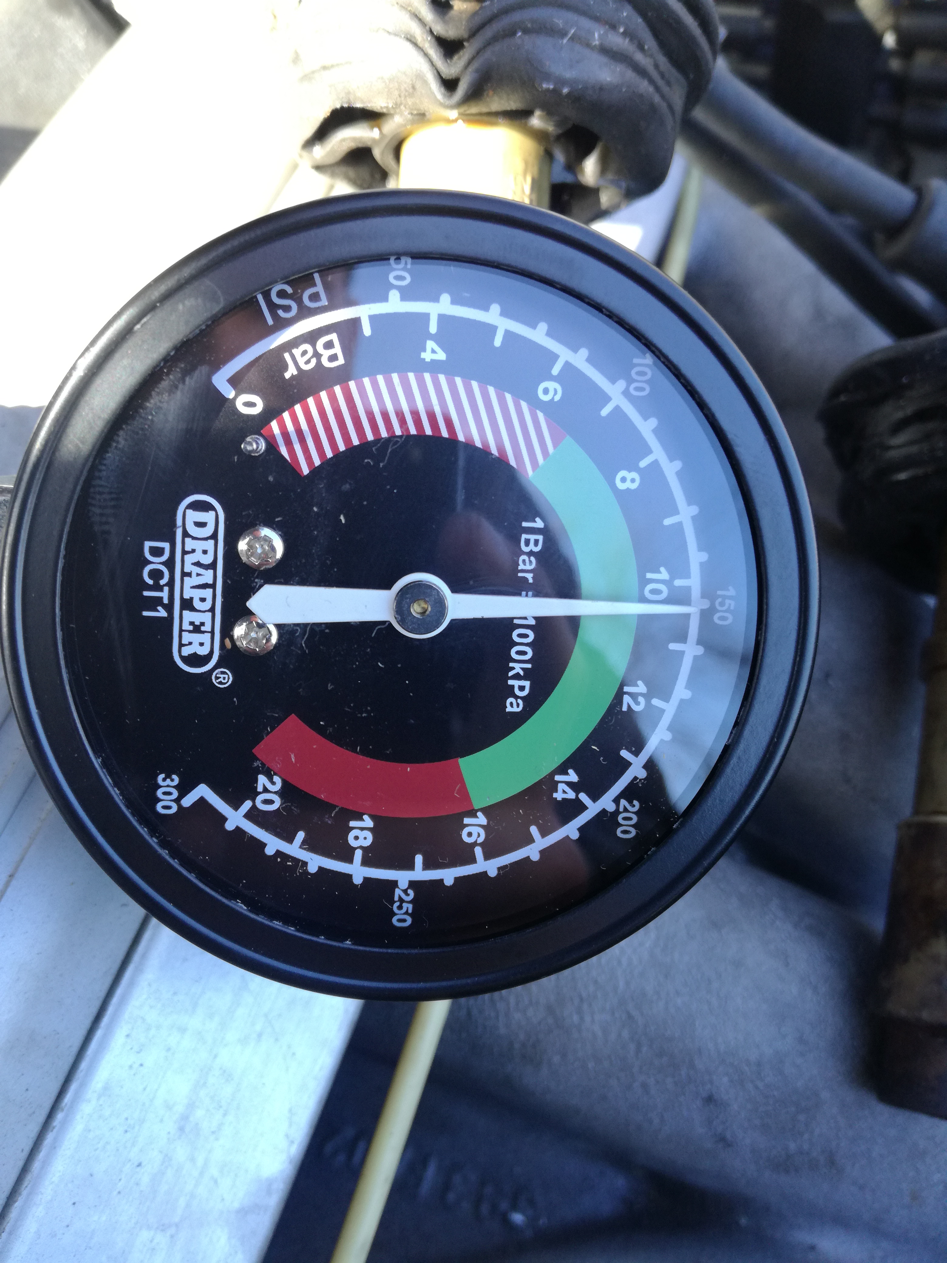

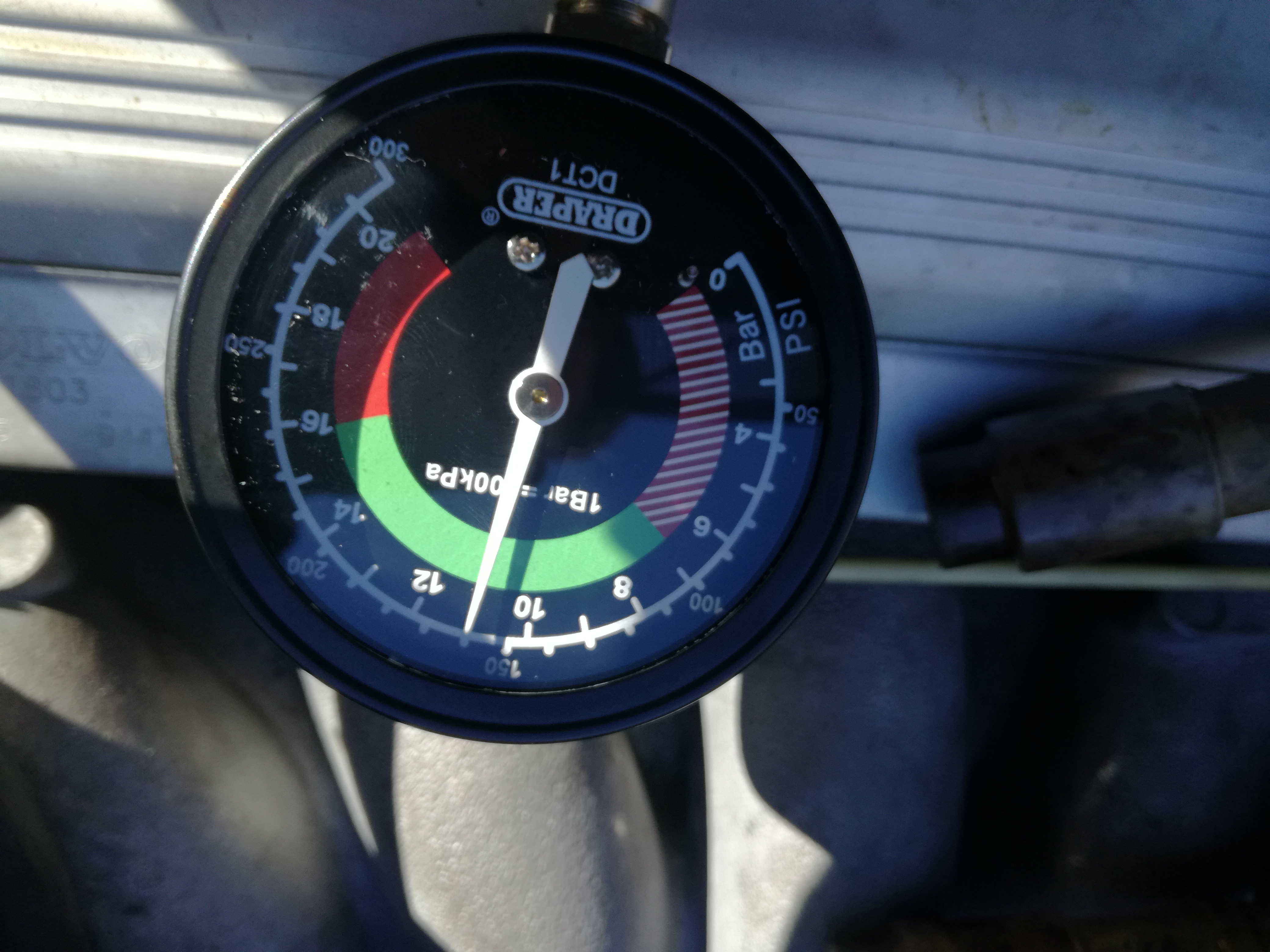

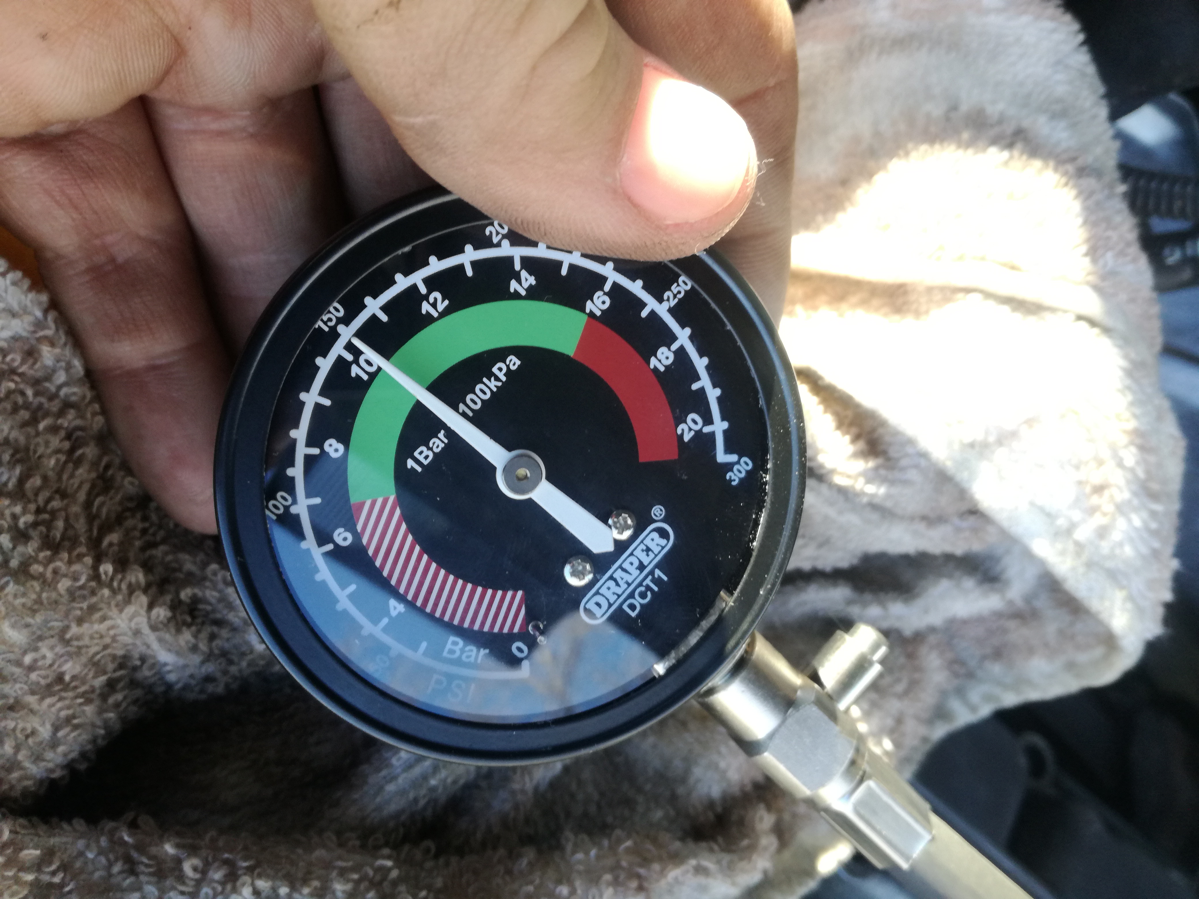

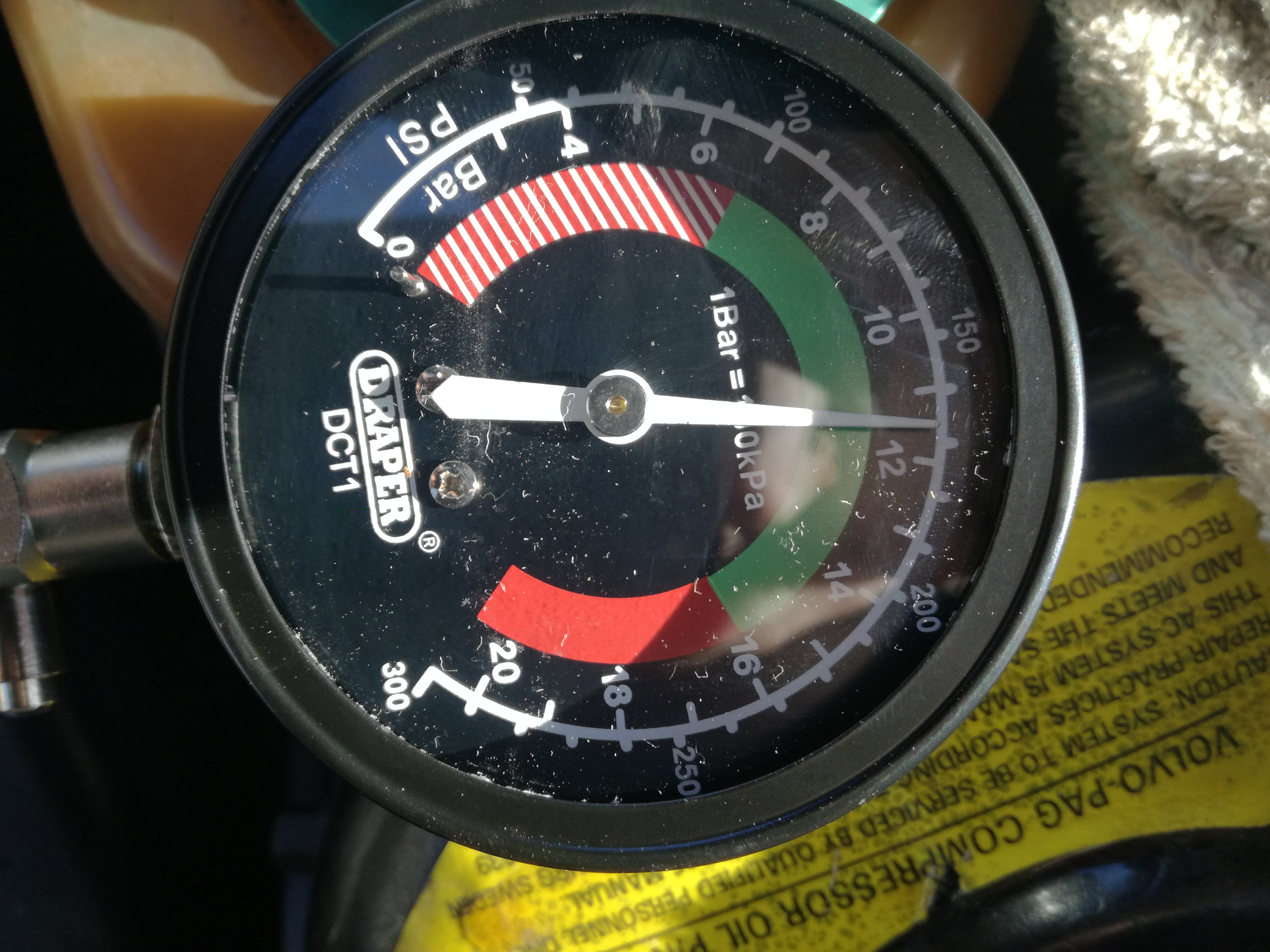

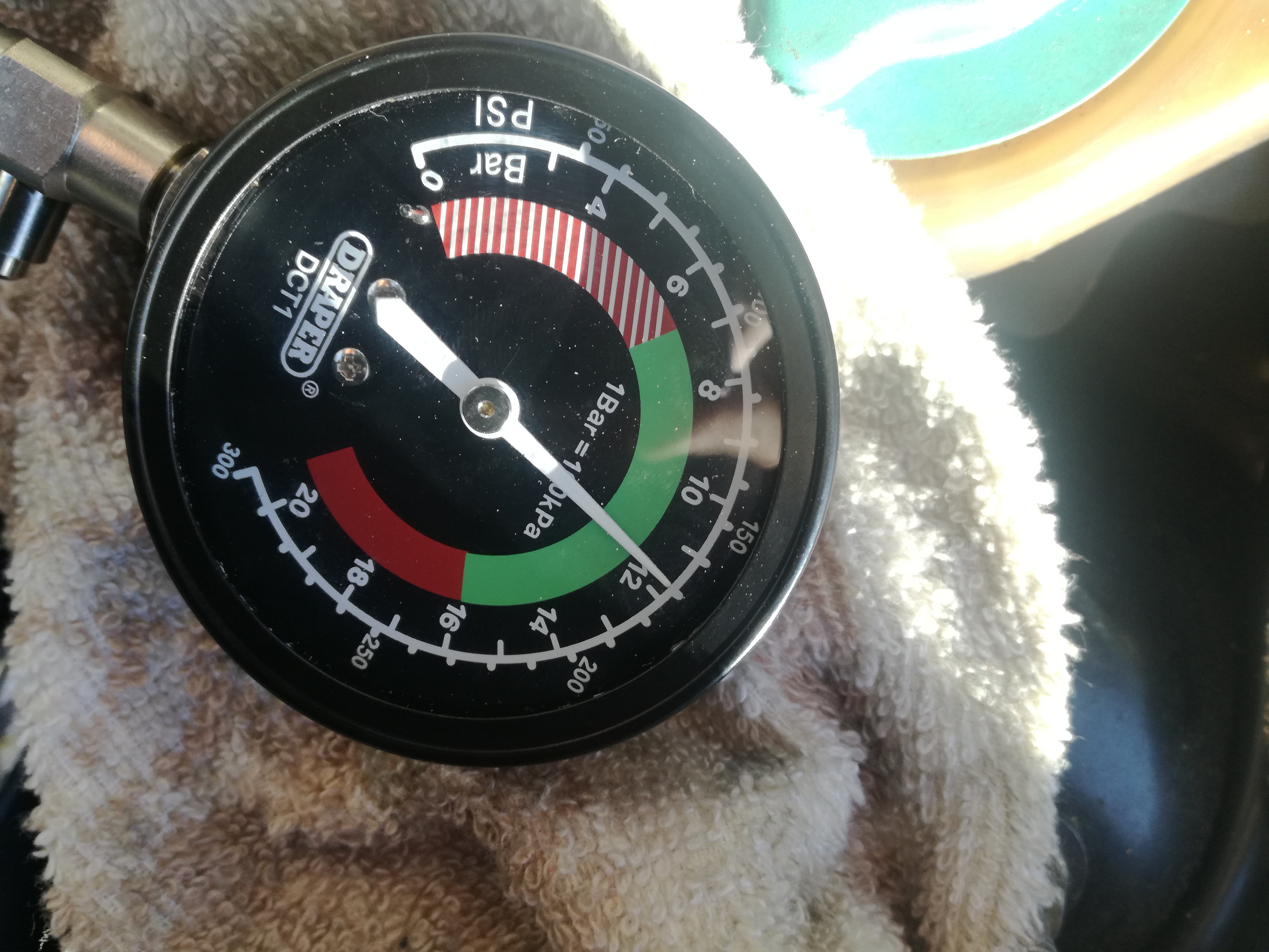

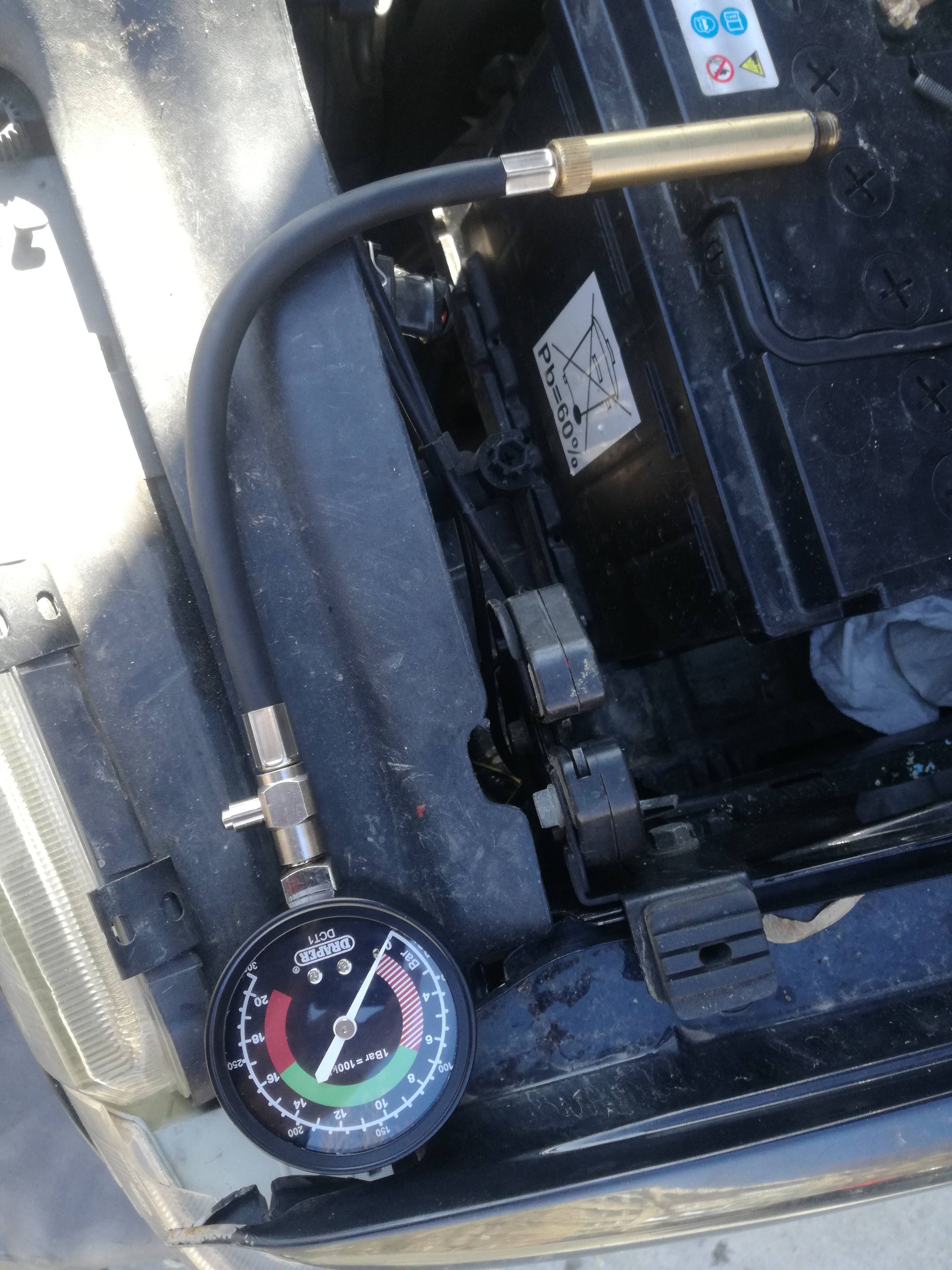

Am masurat si compresia la motor, 10.5-11.5 la rece 11-12 la cald, eu zic ca e ok pt un motor cu raport de compresie 8.5. O mica problema am cu filetul unei bujii care merge cam greu, o sa incerc sa il curat si sa il refac cand o sa dau chiuloasa jos
Cu turbina și injectoarele albastre te poți duce undeva spre 250-270hp maxim... Pt. mai mult ai nevoie de cele verzi de pe R,pompa de benzina mai potenta și intercooler mai mare.

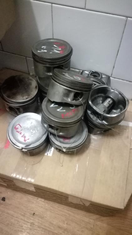

Cu pistoanele ai avut dreptate, vilbrochenul de 10v aspirat este la fel; Blocul motor, de cand s-a inventat motorul asta modular whiteblock si pana in zilele noastre, este turnat in aceeasi forma (de fapt in 4 forme pt 4, 5 si 6 cilindri benzina plus una pt D5). Apoi se alezeaza, se gauresc niste pasaje, se fileteaza gauri si ce or mai face. Exista 3 generatii de whiteblock: N pana in 2000, RN pana in 2008 si RNC pana in zilele noastre. Blocurile sunt interschimbabile, diferenta intre ele cred ca este doar la sistemul pcv pentru RNC. De ce am spus povestioara asta? Pentru ca am citit mai sus ca ar trebui folosit bloc de 2.3 t5. Imi da cu virgula.... SINGURA DIFERENTA dintre blocul de 2.0 si blocul de 2.3 este codul motorului. Dar ala spune cu ce interne a iesit motorul din fabrica. Argumentul pentru care ar trebui sa folosesti motor cu totul 2.3 ar fi ca piesele s-au uzat impreuna. Dar nu stii gradul de uzura... asa ca nu vad rostul.
Compresia pentru motorul tau trebuie sa fie intre 11 si 13 cald. Dar ce conteaza mai mult decat numarul ala, aste sa fie la fel la toti cilindrii. Cu cat sunt diferente mai mari, cu atat mai neregulat o sa mearga.
Camasi Darton nu recomand pentru ca la un moment dat se vor "scufunda" in bloc. Moment in care... schimbi blocul. Alea se folosesc doar daca vrei sa sari de 1000 de cai. Blocul nemodificat cu alezaj de 81mm tine 700 de cai, chiar mai mult daca il faci "close deck". Decat sa cheltui 1000 de lire pe camasi, mai bine dai blocul la alezat si il faci la urmatoarea cota de reparatie. Honuit frumos, si o sa mearga ca un motor nou.
Pistoane forjate... pistoanele standard sunt facute de Mahle special pentru Volvo si nu sunt rele deloc. Daca nu gasesti pistoane in stare buna sau daca alezezi cilindrii (eu ti-as recomanda sa o faci) vezi cat costa pistoanele de la Alex aka Midnight Caller si compara cu JE Pistons si Venolia... altceva nu as baga. Si mai spun odata. Pistoanele originale sunt foarte bune. Celelalte, doar daca sunt la acelasi pret cu cele originale, sau daca vrei sa faci 1000 de cai.
Cat despre colegul care a modificat din 2.0 in 2.3 si a avut necazul cu consumul de ulei, nu am urmarit ce a facut, nu pot sa-l cataloghez ca fiind mecanic prost, nu-l cunosc... poate ne spune el de ce a patit asa si sa tinem cont. Dar ceea ce pot sa spun cu siguranta, este ca ce s-a intamplat nu a fost din cauza ca ar exista vreo diferenta intre blocurile stantate B5204T si cele stantate B5234T.
Ps: cantareste pistoanele, bielele, bolturile si fa ceva sa le aduci la aceeasi greutate.

Totusi  daca motorul nu iti dezvolta macar 12.2-12.5 Bari in compresie egala pe cei 5 cilindrii doar te amagesti ca ai T5 .

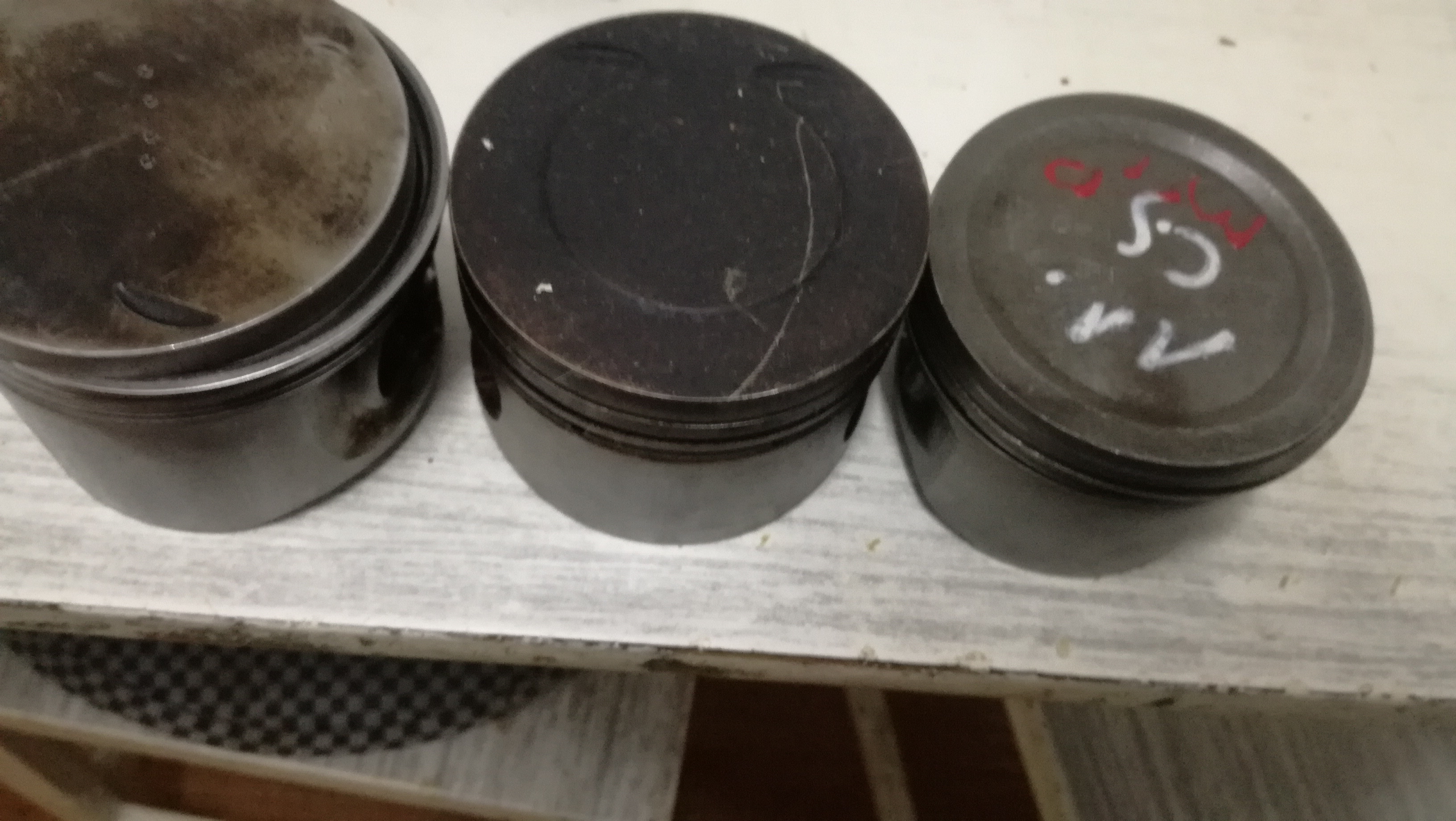

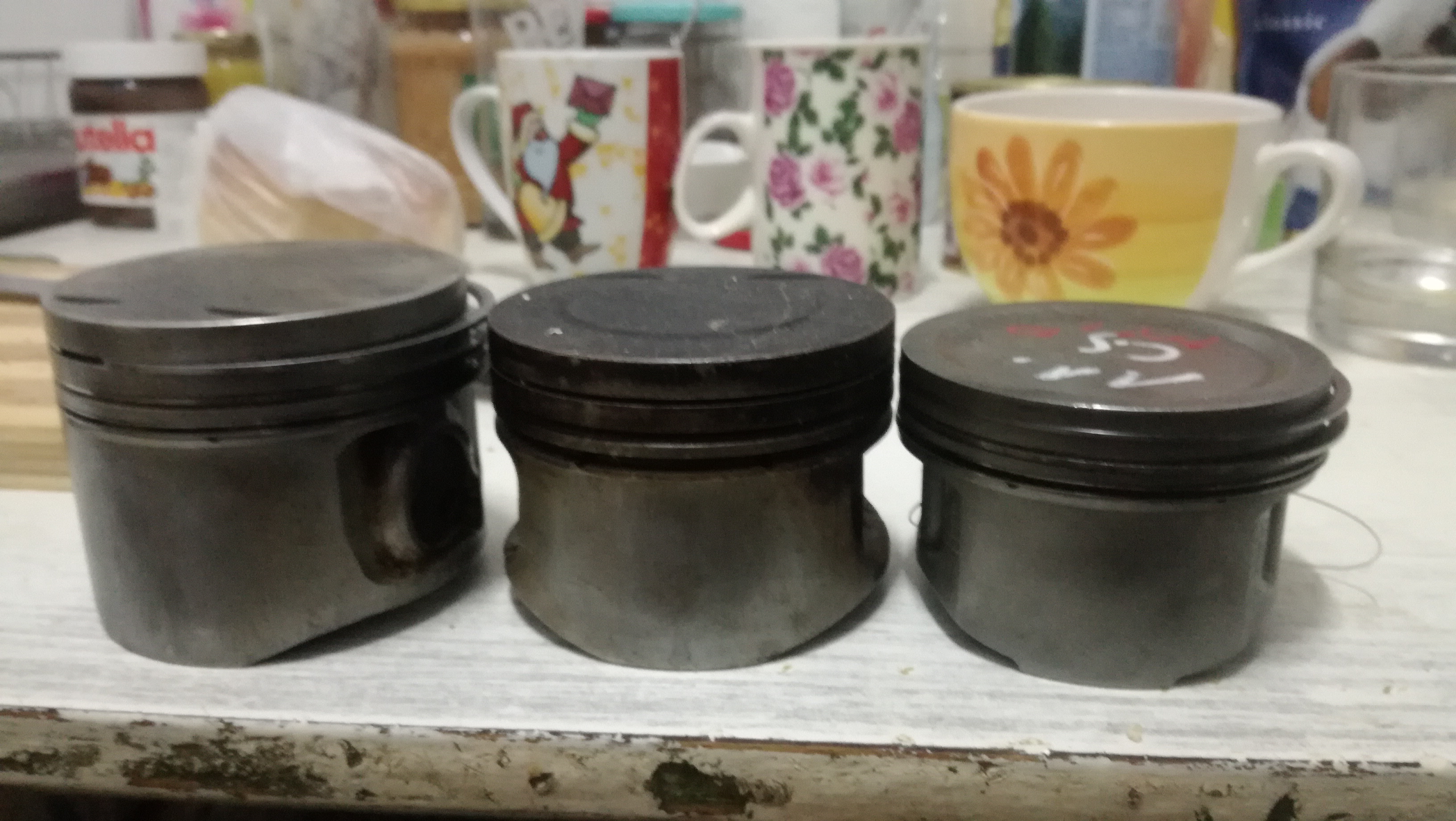

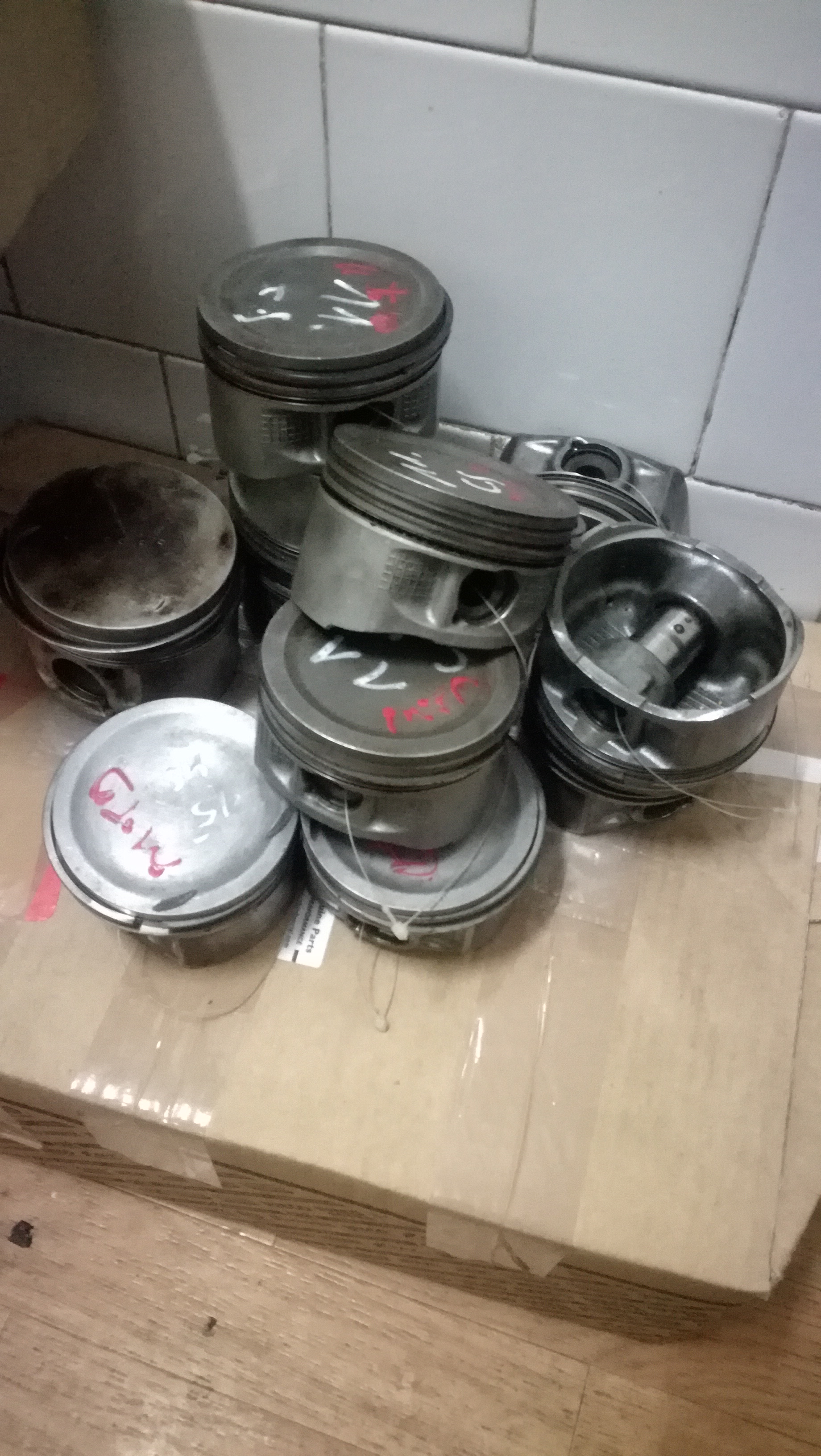

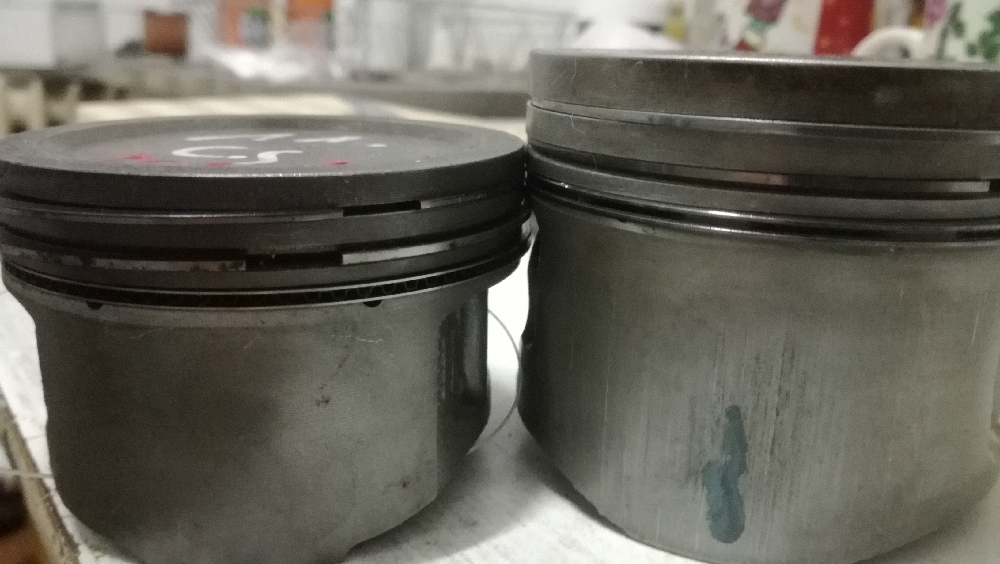

Imi cer scuze pt lipsa de pe acest forum, am fost foarte aglomerat in ultima vreme. Intre timp am reusit sa achizitionez pistoanele potrivite pt 2.3. In poze se vede diferenta de inaltime intre cel de 2.0 si cel de 2.3. Am si un piston de 2.4 aspirat in poza. Problema mea acum ar fi de unde pot achizitiona cuzineti fara pana pt bielele mele, bilele forjate vin fara pana spre deosebire de cele originale care au pana.
Asa ca pana nu fac rost de biele nu ma pot apuca de montaj.
