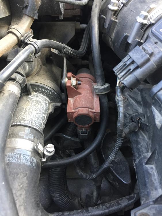

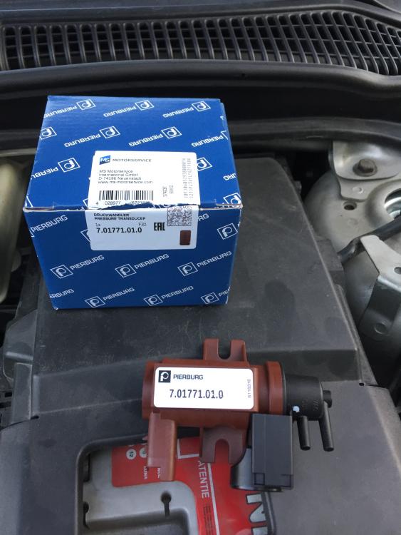

Asta maro din poza e valva control turbina?
Va multumesc
Aveti un cod ceva pt ea sa o comand?

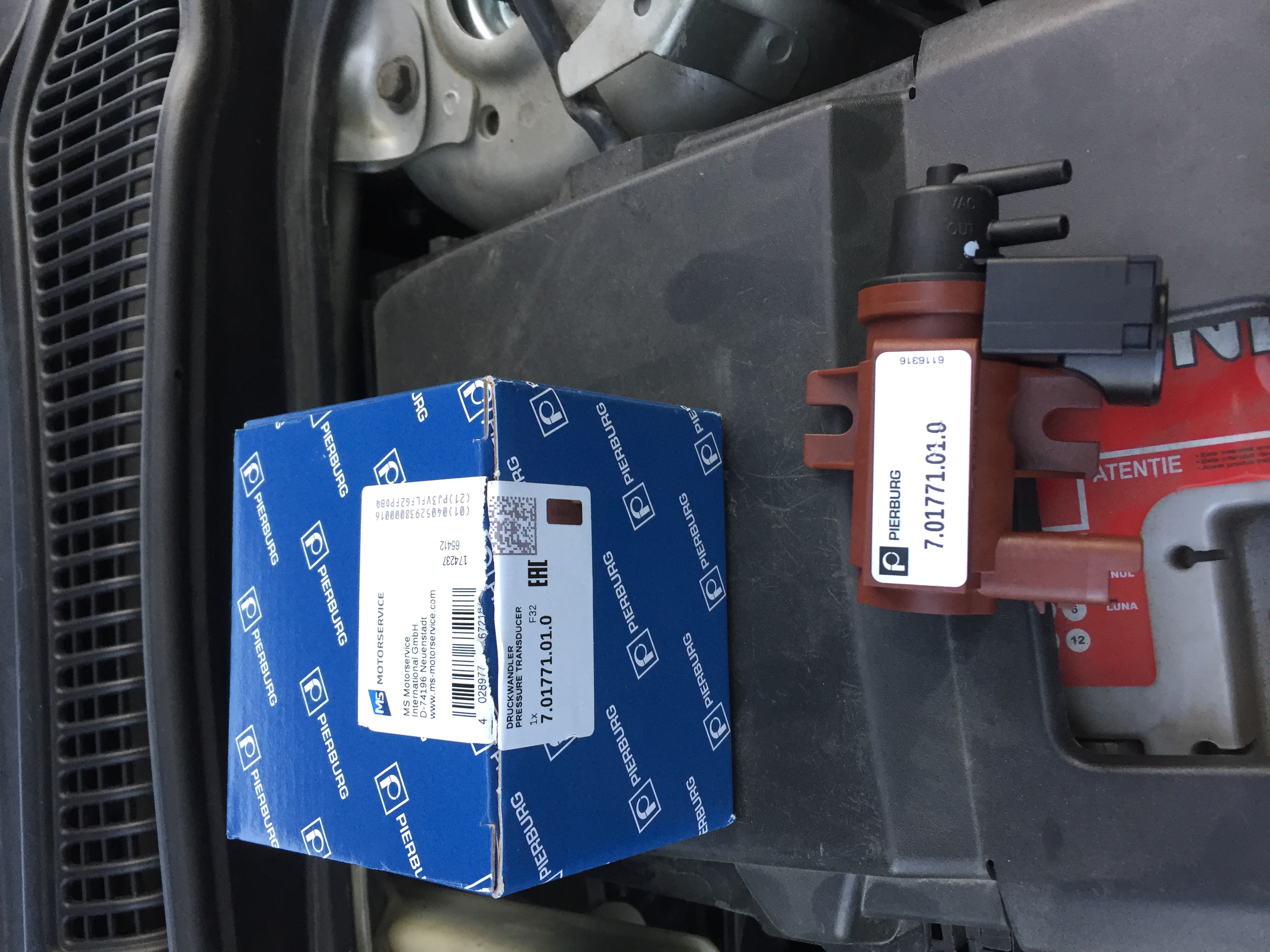

Aia este. Desfaci valva, din cele 2 piulite si vezi daca mai are eticheta pe ea

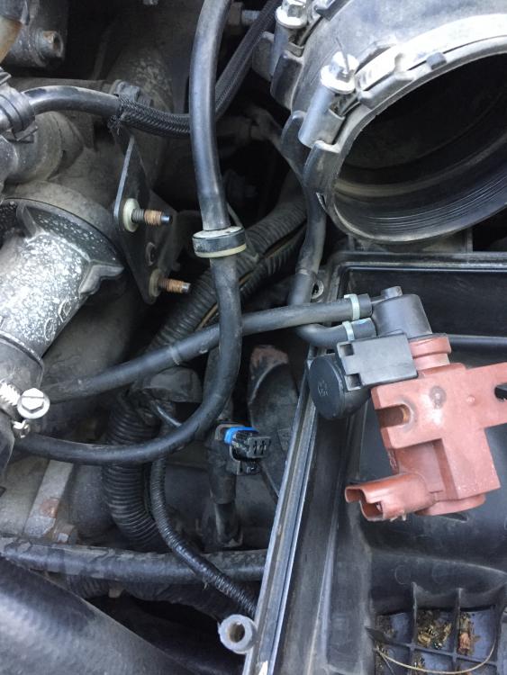

Am comandat o ! De la pierburg . Ajunge astazi in principiu. Pun poza cu ea.
S a montat noua valva control....sa vad daca am timp zilele astea sa pun testerul pe ea sa vad ce mai da. Masina....poate efect placebo....parca trage un pic mai bine si din turatii mai joase.
Vedem. Va tin la curent. Va multumesc

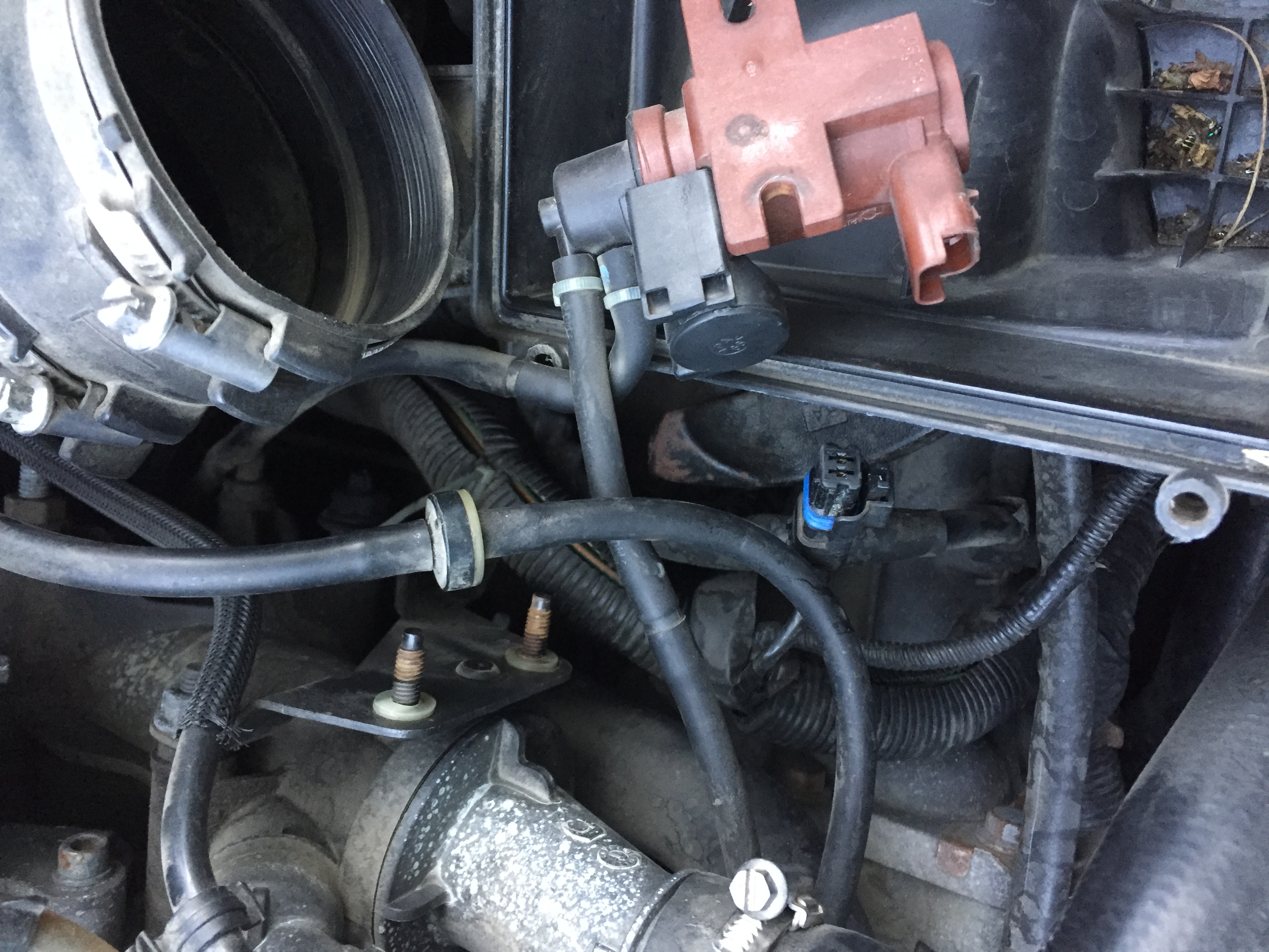

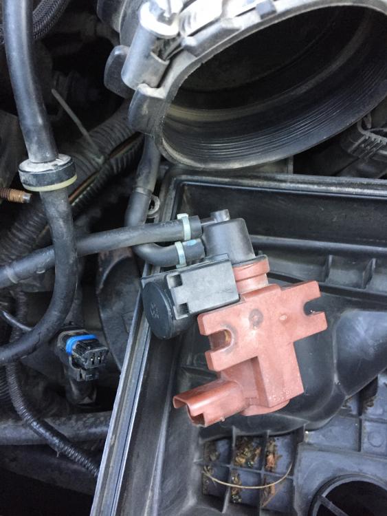

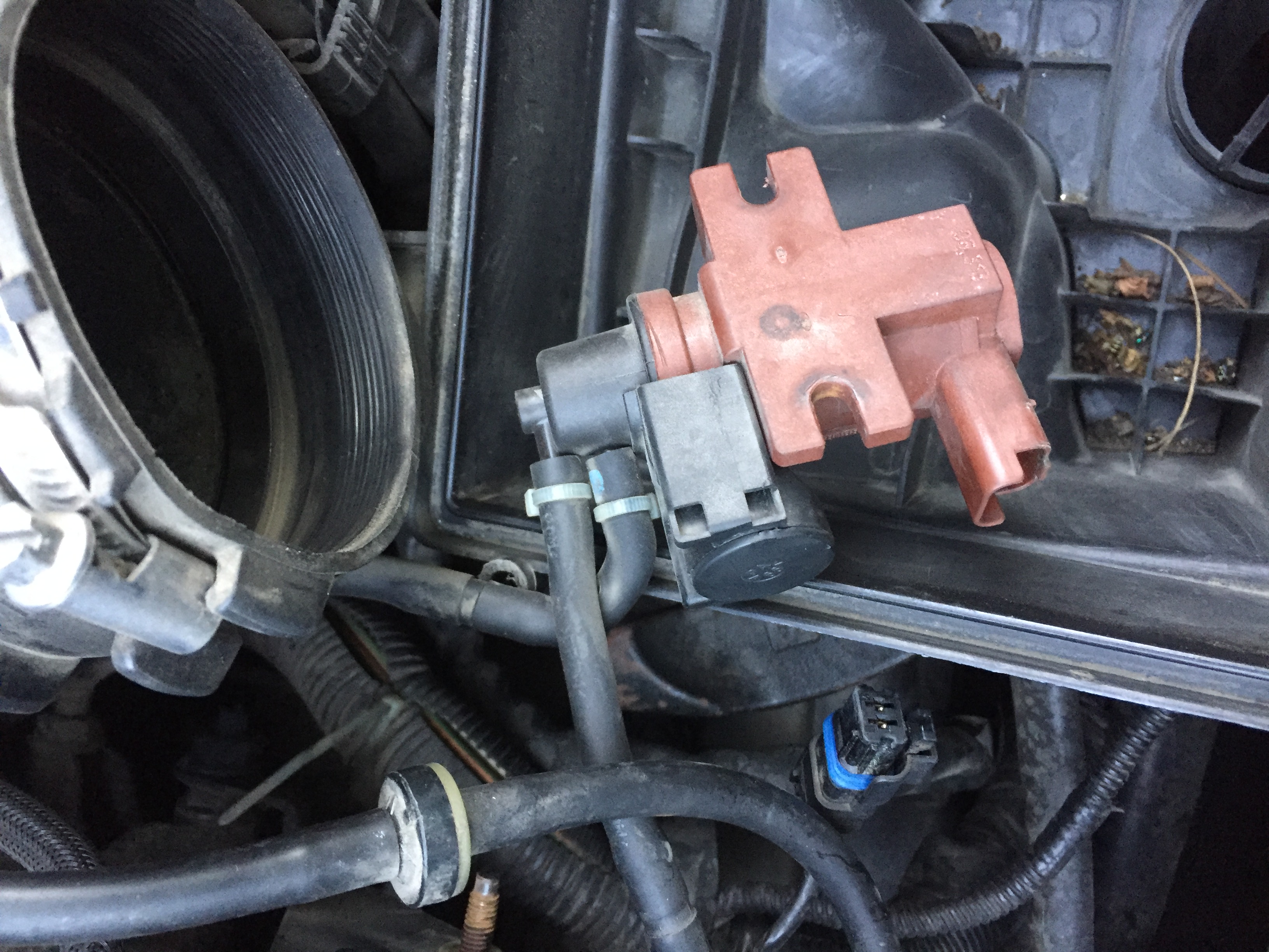

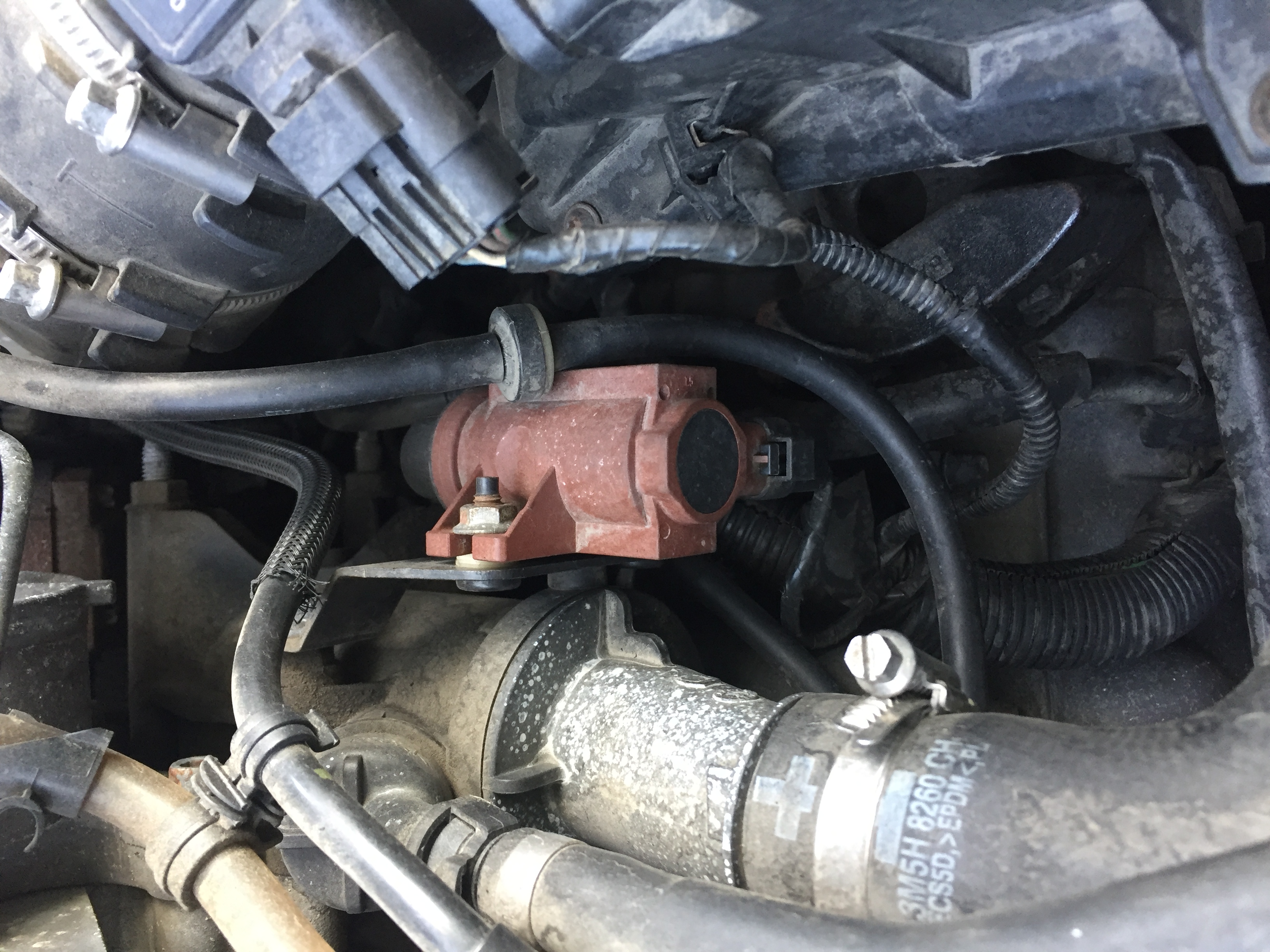

Cateva poze din timpul montajului,facut de manuta mea!!!
Am uitat sa scriu pretul valvei 187 de lei. Montaj eu. Timp de lucru 15 min aproximativ.
Va multumesc
Update: dupa ce am schimbat valva control turbina eroarea a disparut de pe tester(l am pus ieri pe masina) .
Deci daca aveti ca si eroare presiune mare in turbo solutia la mine a fost inlocuirea valvei control turbina.

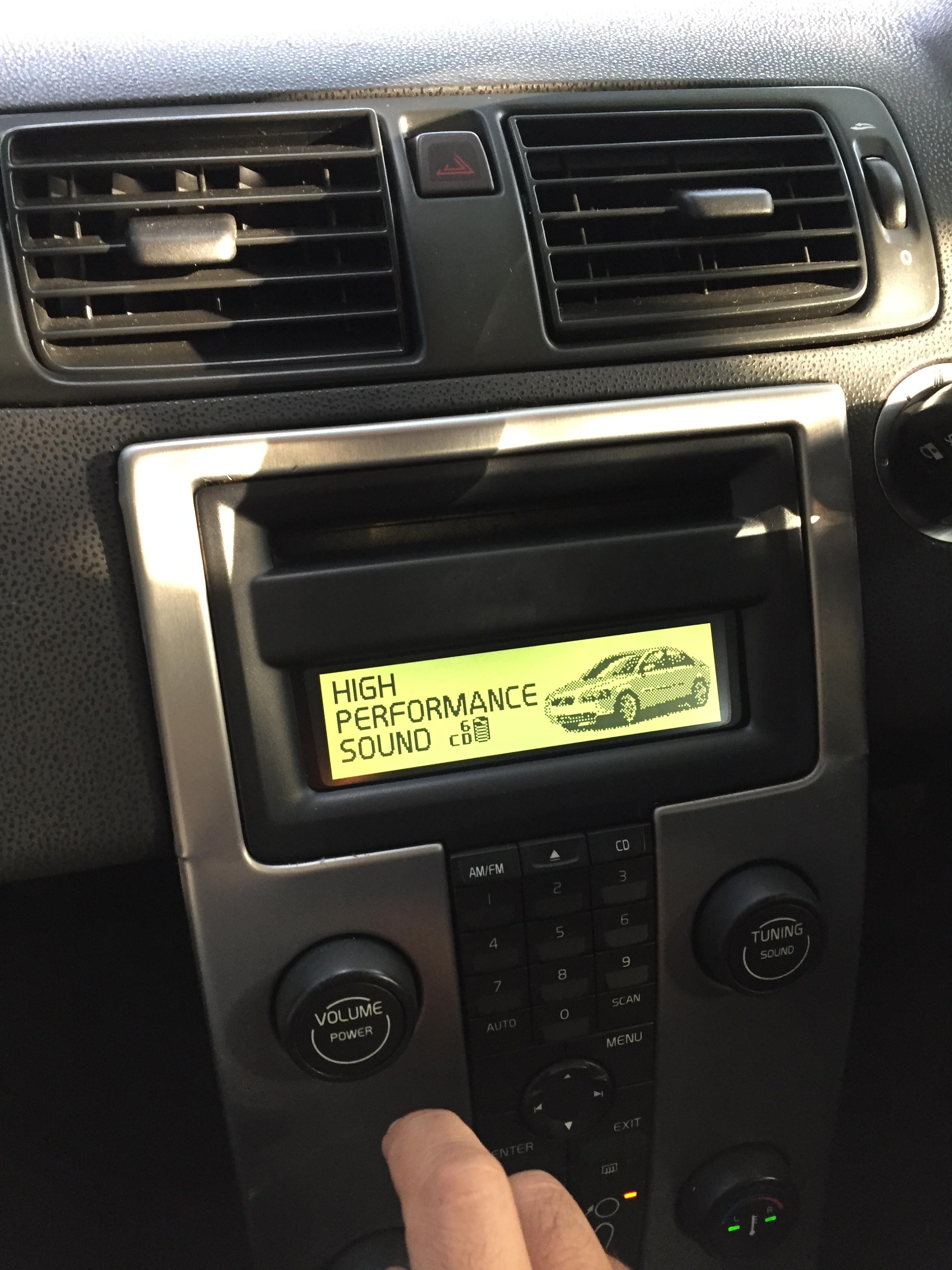

Tocmai ce am luat o masina Volvo S 40 cu volan dreapta si are High profesional sound. Vreau sa il pun pe a mea.
Da ti mi un link ceva unde sa citesc cum se procedeaza!?
Multumesc mult
Asta am pe masina de Anglia si as vrea sa le pun pe masina mea. Se poate? Si care ar fi pasi? Adica trebuie sa umblu si la firele din bord? Sau se potrivesc cele care le am acum? Adica scoy casetofonul vechi si il pun pe cel “nou”?
Am intekes ca trebuie sa pun boxele toate de pe masina de anglia pe masina de romania. Asta nu ar fi o problema! Dar firele existente deja la boxele actuale pot sa le folosesc la boxele “noi”?
Twiterele am inteles ca se pot monta pt ca exista deja fire in usi!
Ajuta ti ma!!!

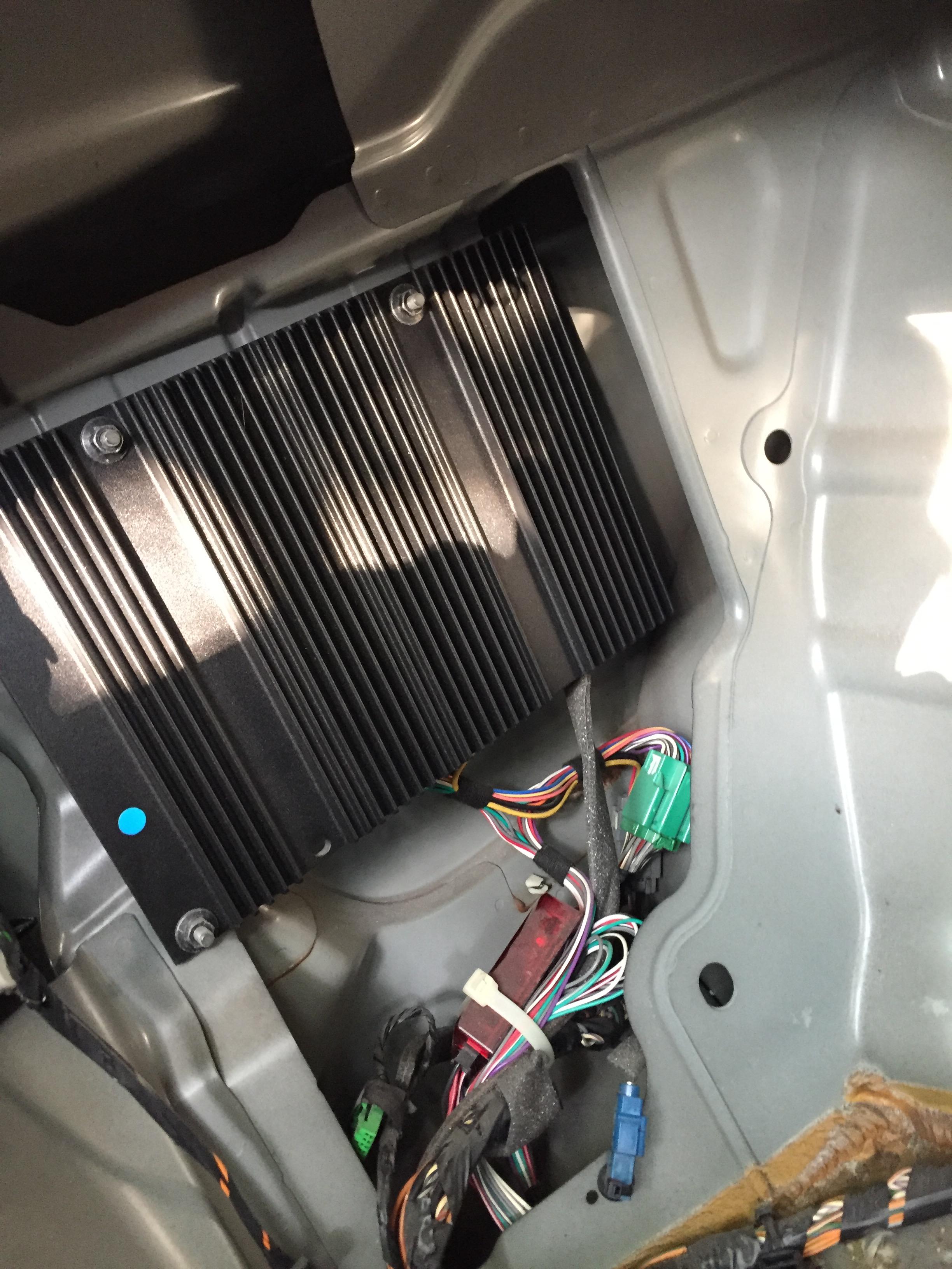

Masina nu are casetofon, are componente audio legate intre ele prin fibra optica .
Sunt curios cum tragi tu fibra optica pana în portbagaj și mai ales cum modifici softul în CEM sa știe de High Performance .
Era mai simplu sa întrebi înainte. Ce vrei tu se poate însă nu în România .
