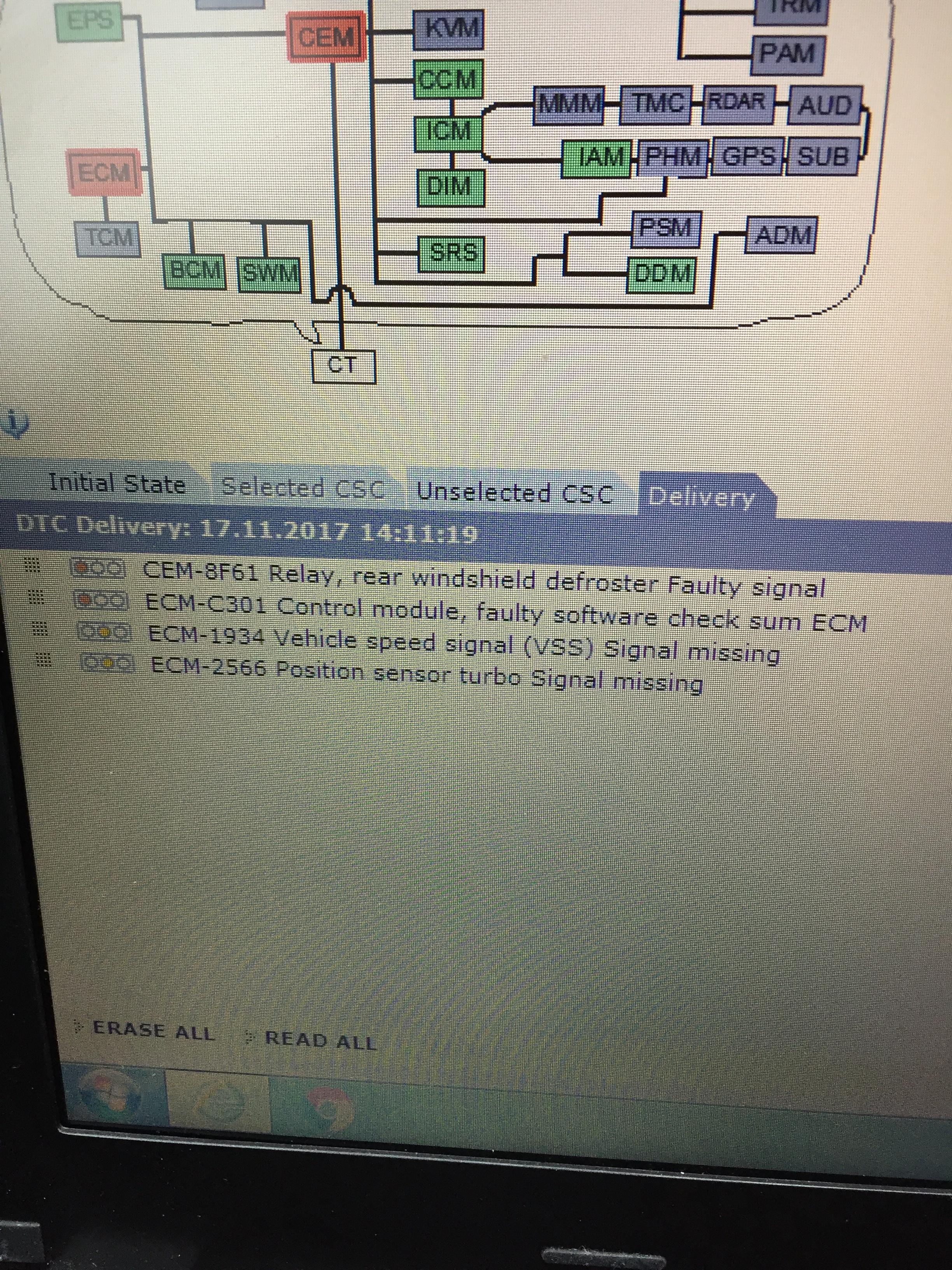

9E5A7915-D52A-4819-B499-04ABC1111658.thumb.jpeg.3a706304d594c79a17f0b7281ab1ab4d.jpegAstea sunt erorile care mi au ramas.
Releul dezaburire spate l am schimbat. Am cumparat nou si degeaba. Tot nu functioneaza. Nu stiu ce sa i mai fac .
Va multumesc
Traseul de dezaburire este ok? Nu e intrerupt pe luneta?
Ai o siguranta  in panoul central ,apoi releu ce primeste masa de la CEM .Odata aclansat acest releul iti da plus catre  rezistenta lunetei  insa trece si printr-un filtru pina la  caroiajul de cupru dupa luneta.Vezi ceva conectica  in intregul lant al cablajului. Sa nu ai raportare falsa ca exista rezistenta electrica.Masoara pas cu pas de cum actionezi butonul de dezaburire luneta ,oglinzi  si vezi ce si cum.
Asa de principiu vorbesc insa cauti  si vezi sint  scheme destule si vezi mai bine decit ti-am zis eu..Doar daca te pricepi si nu sa schimbi ce crezi asa doar ca ai niste erori raportate in tester.

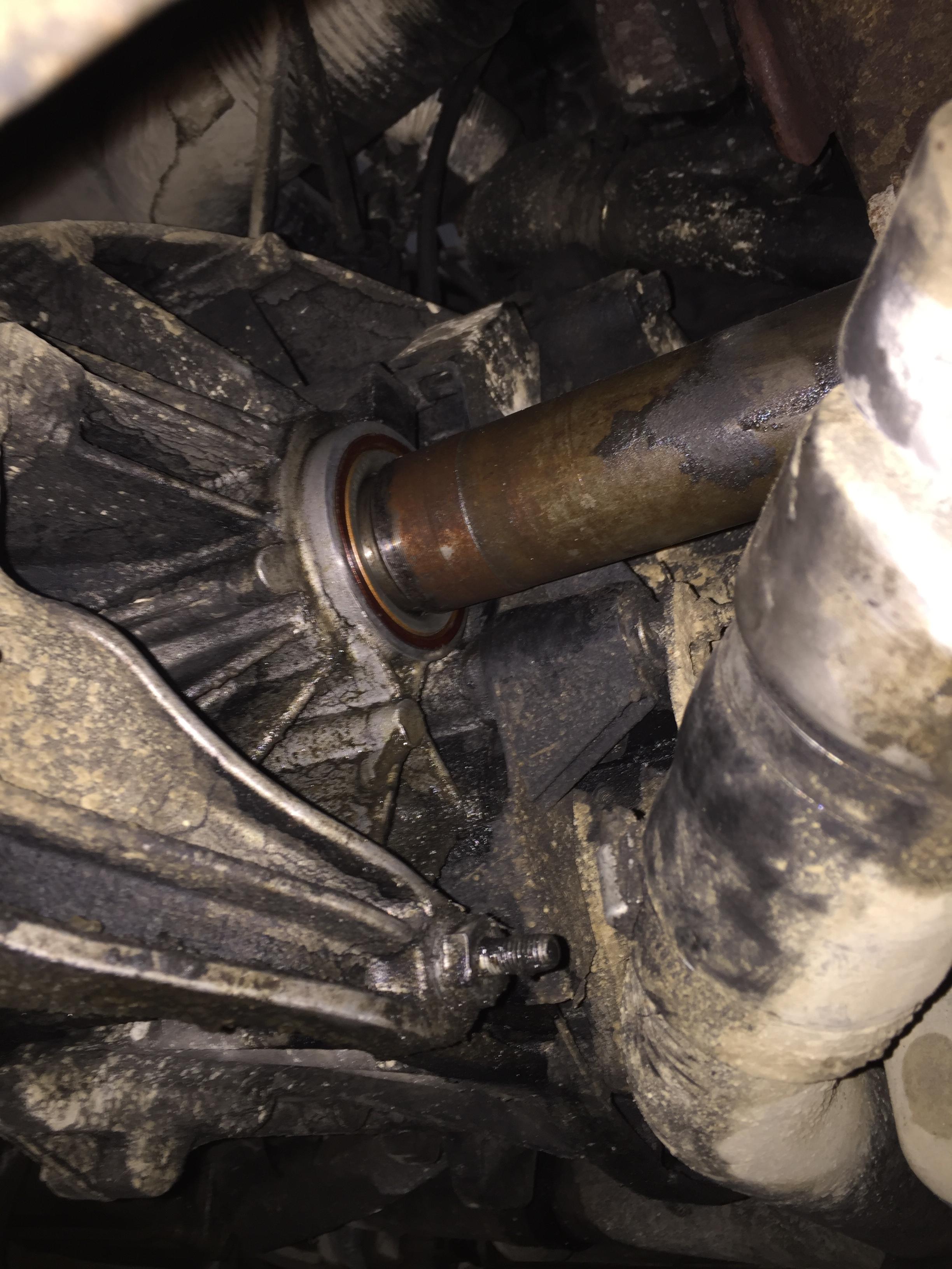

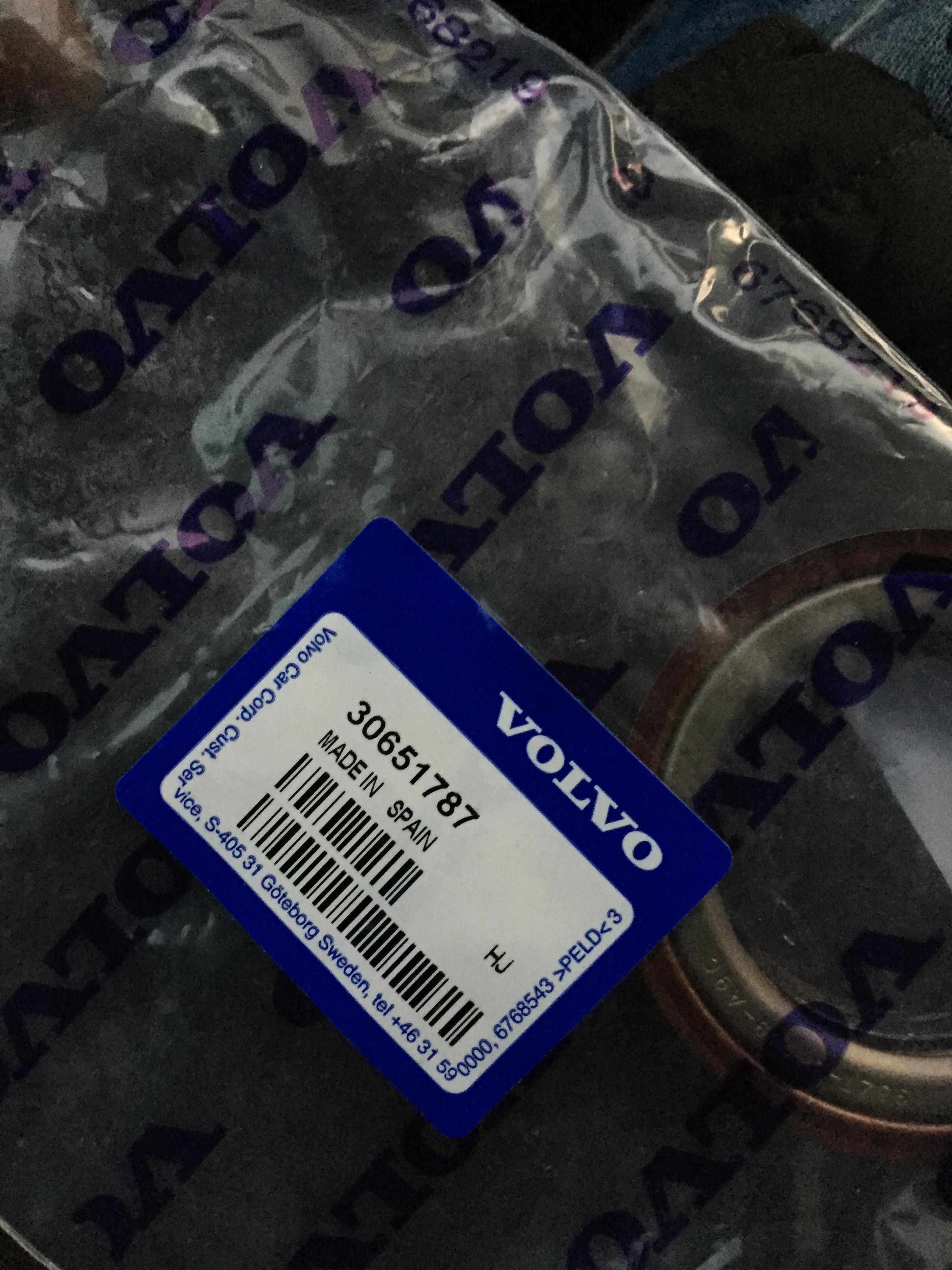

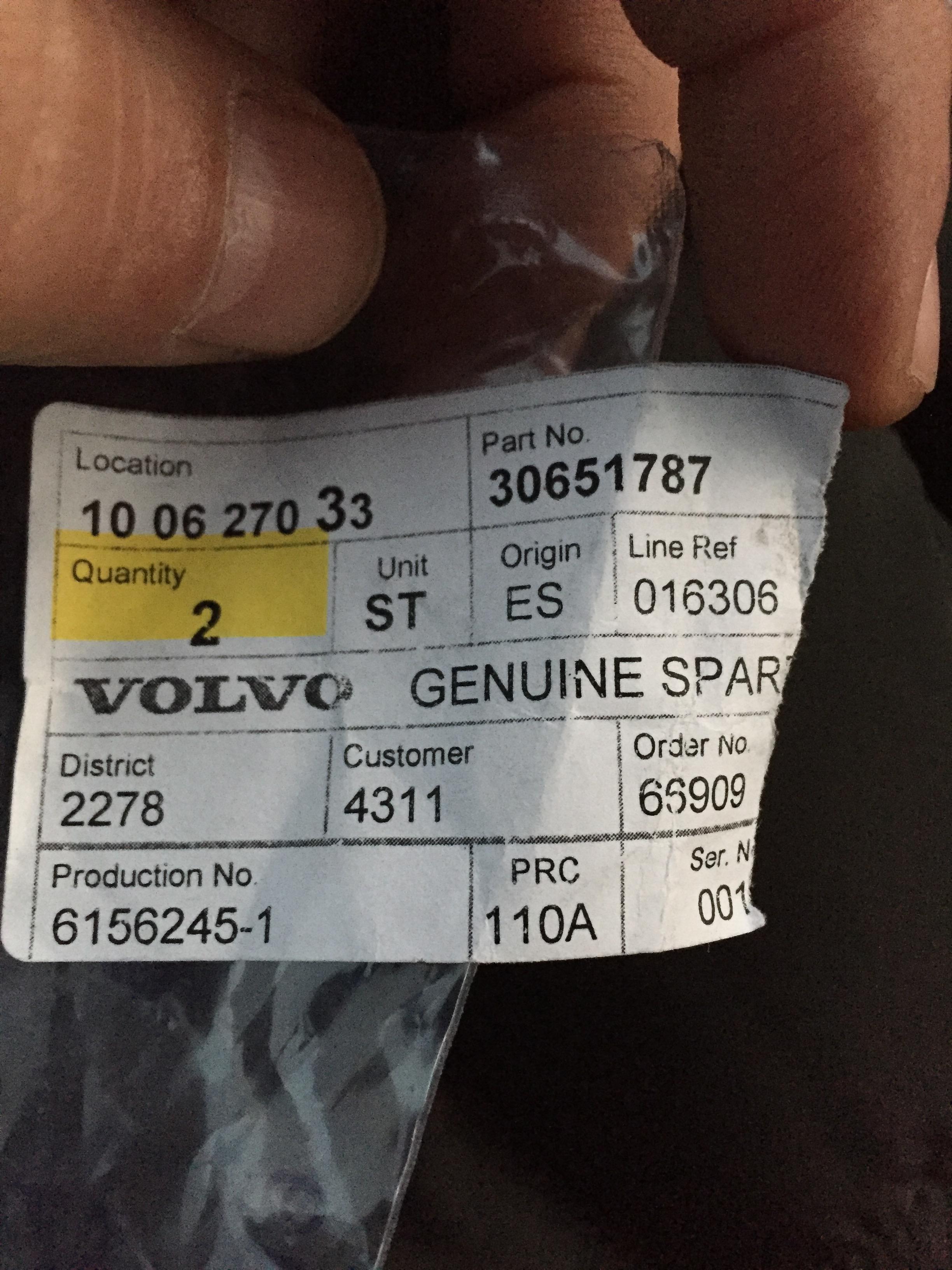

Pe langa revizie o sa mai primeasca semering planetara lunga. Curge ulei din cutie.

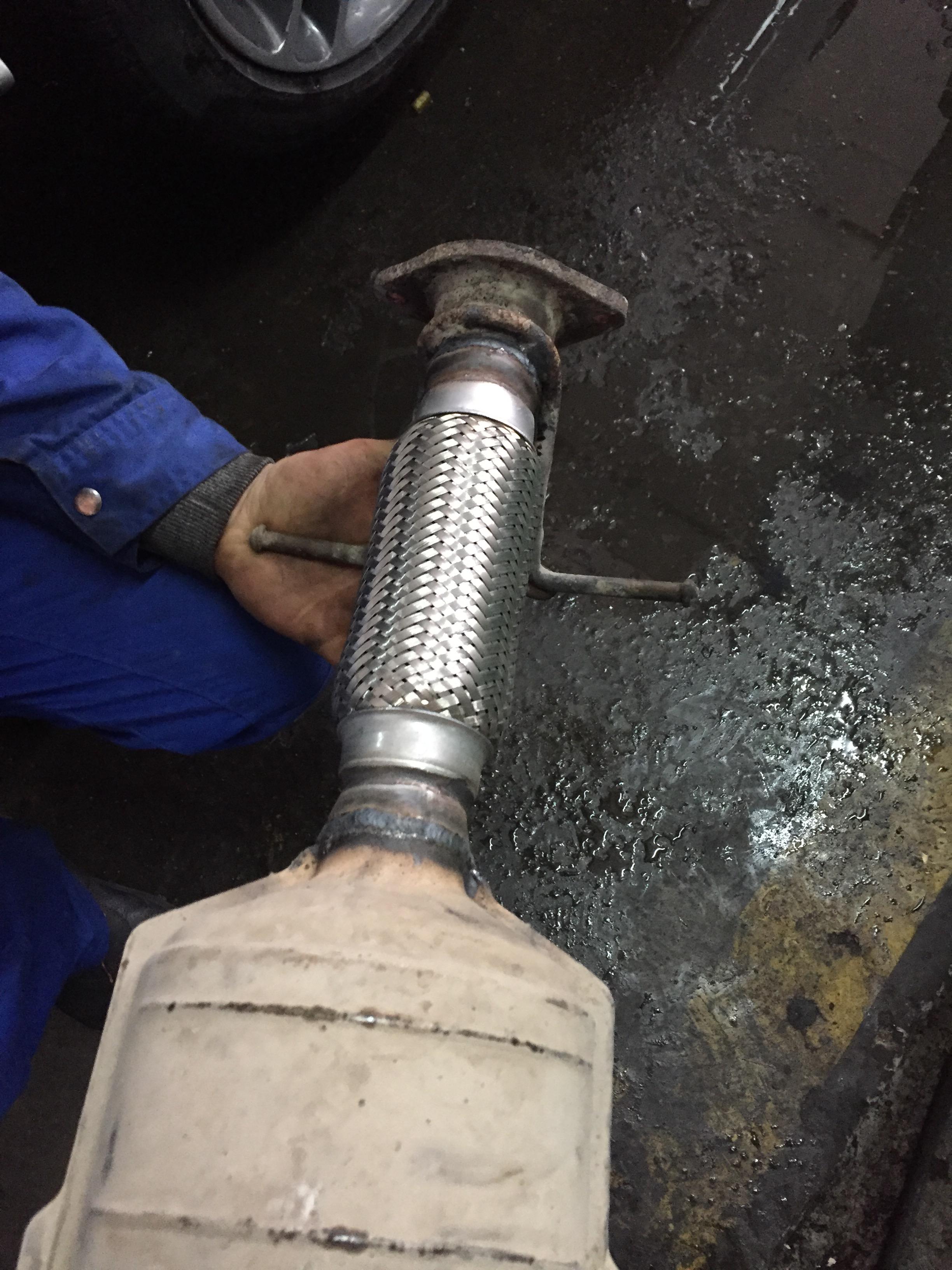

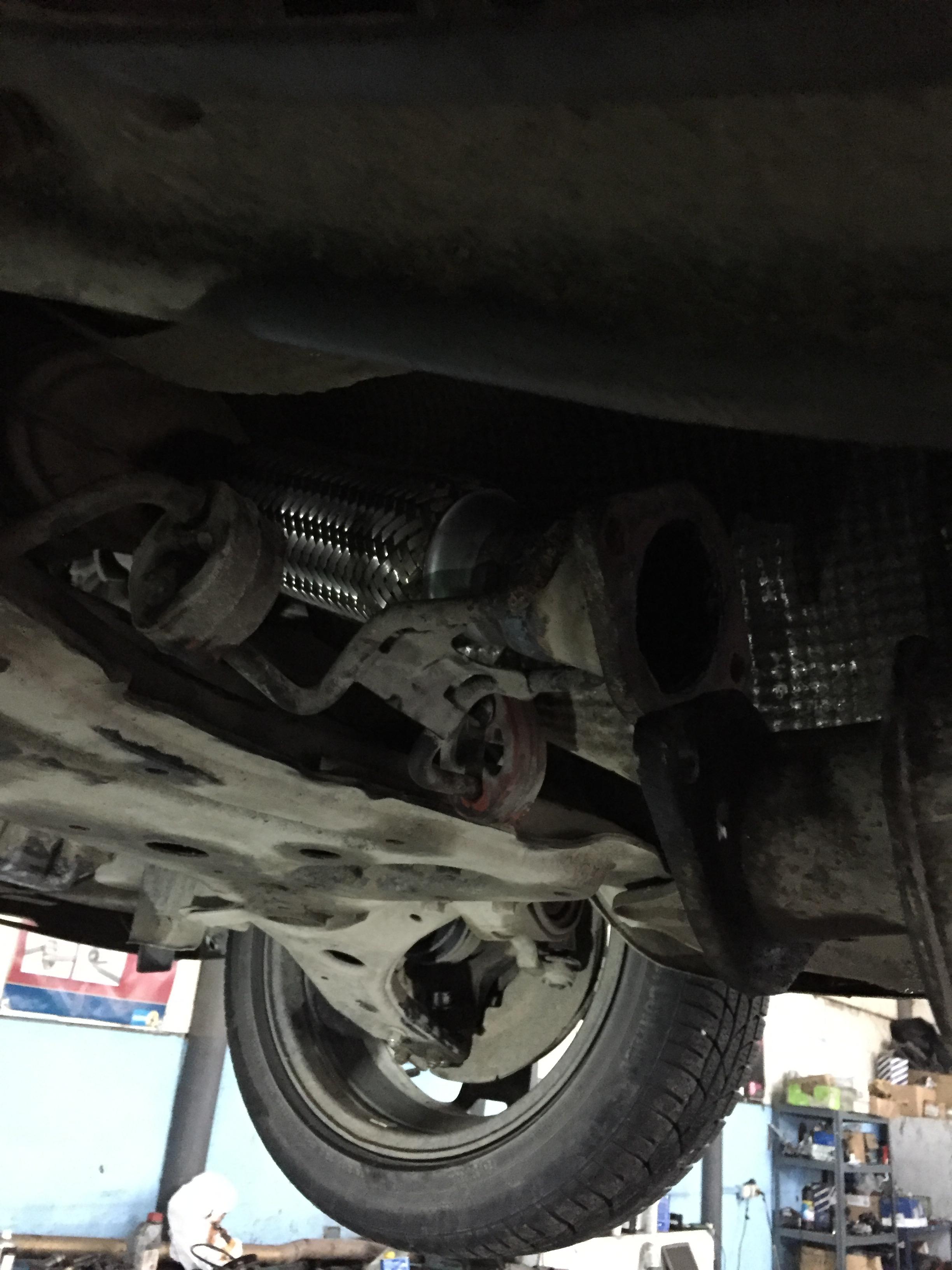

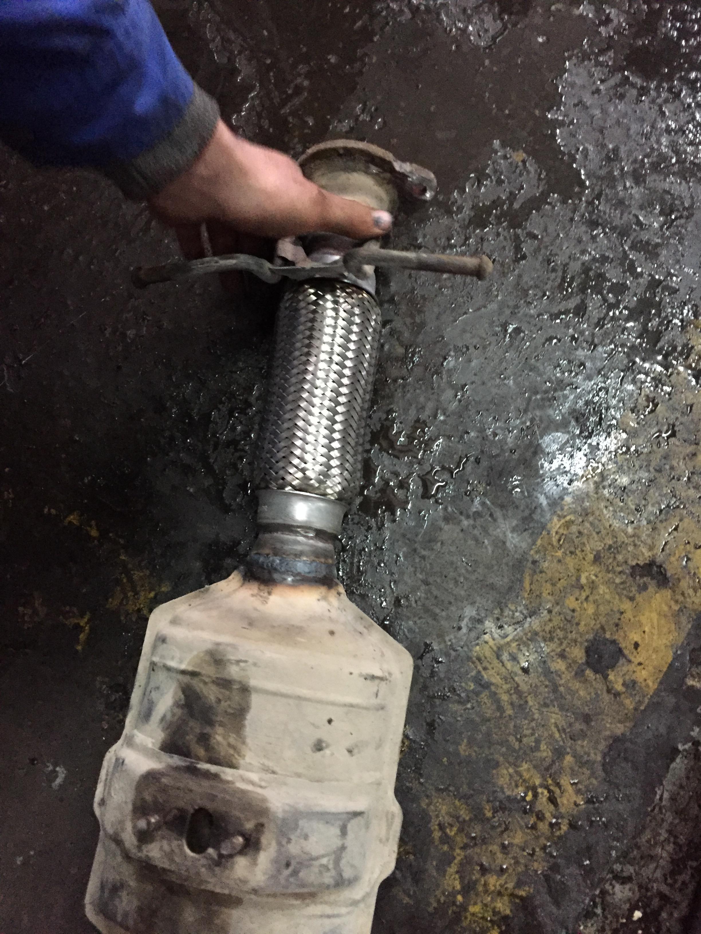

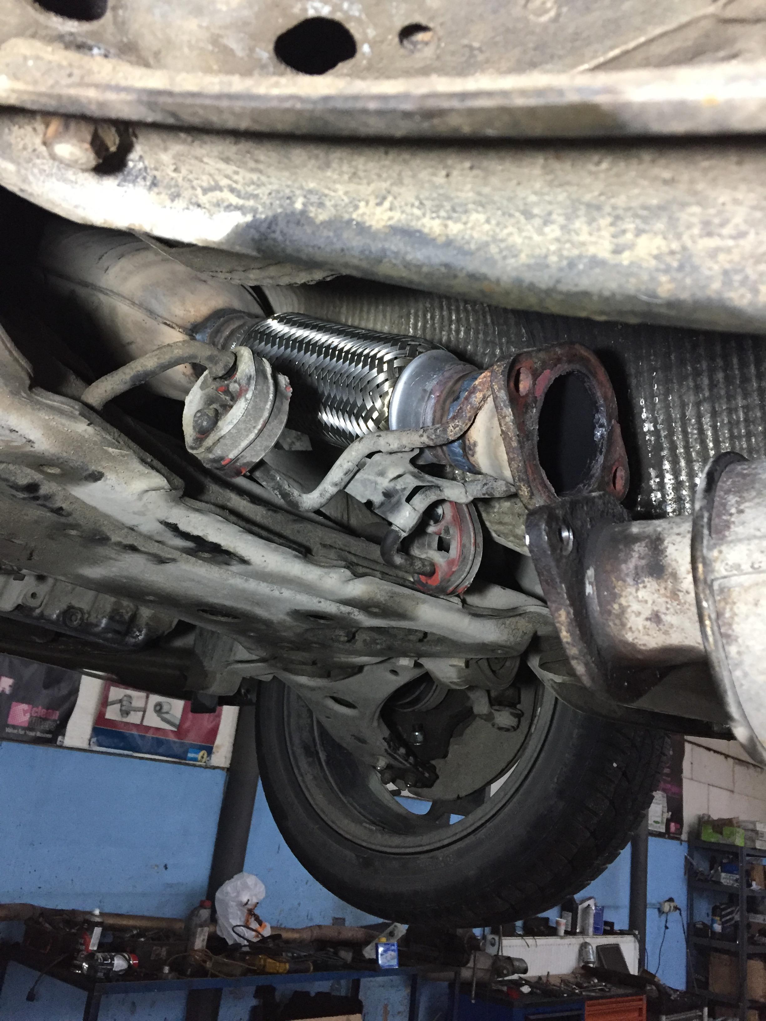

Si racord flexibil ....e fisurat, spart cel de pe masina si cand stau pe loc baga gaz in masina.
S a mai schimbat si suportul motor dreapta - Febi 500 de lei.
S a rezolvat si semeringul de la planetara lunga.
Poze si cu flexibilul pe masina.

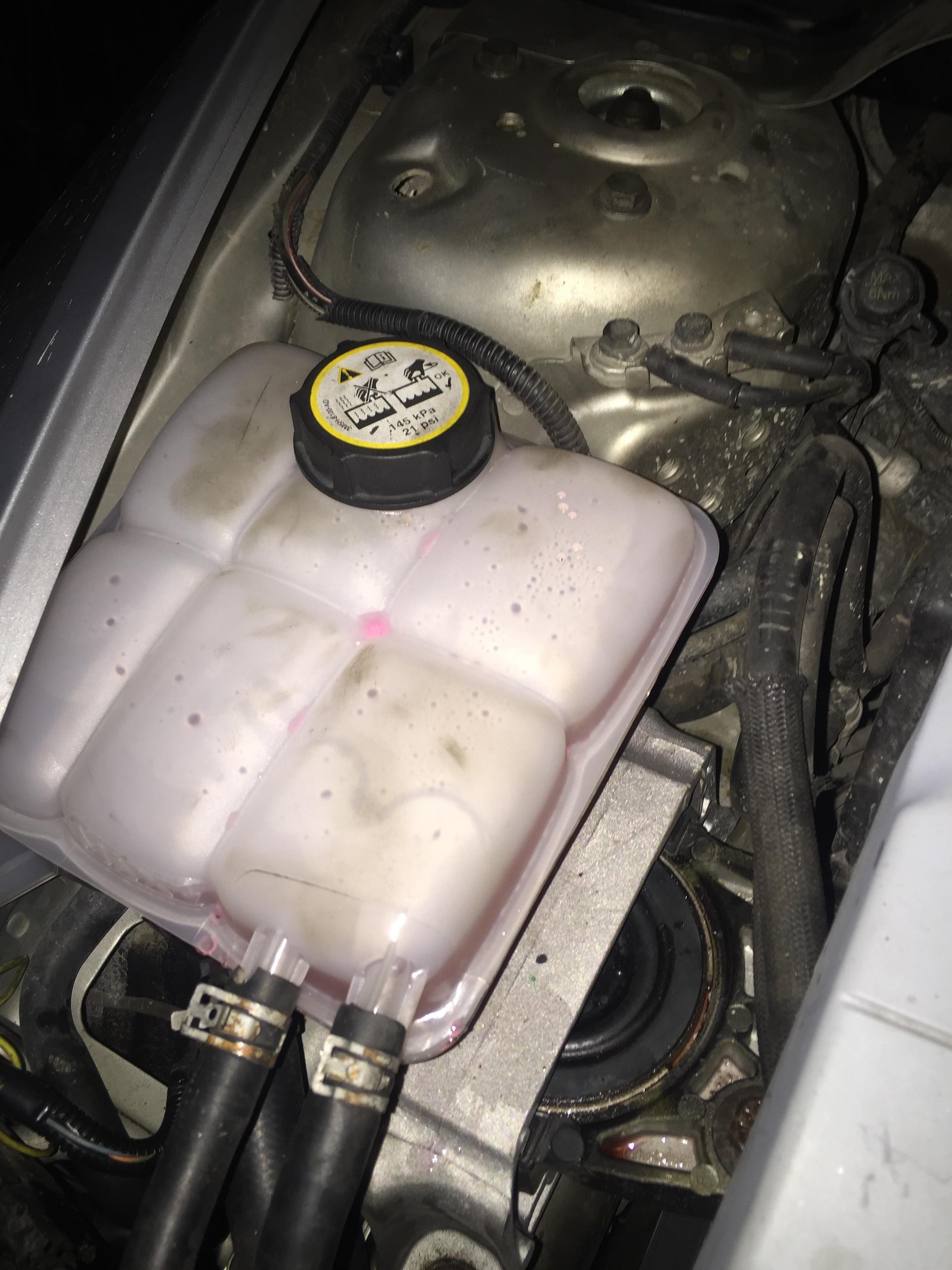

A decedat vasul de la antigel. Asa ca l am schimbat. 88 de lei ca si cost.
