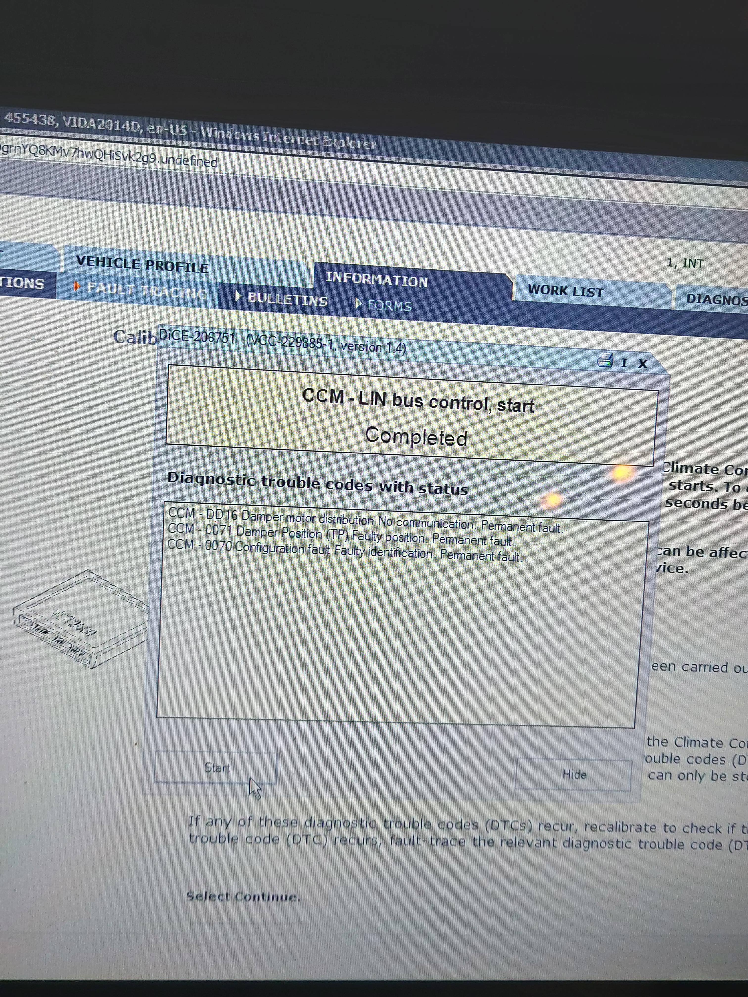

Diagnoza Dice...erori dd30-dd34...a se vedea la volvo explicatiile (open circuit - o fi vreum fir intrerupt)...daca sunt erori nici nu poate fi calibrat.
Dupa diagnoza, baga aer doar la picioare, nu mai baga sus ca inainte...deci clar nu e un defect! Ci mai mult o problema electronica de calibrare...
La volvo pe site in explicatiile erorilor scrie clar ca numai un senzor defect (scaun dreapta, senzor control calitate aer, modulul motoras...) duce la blocarea intregului sistem pe acea parte..in cazul meu dreapta!!!

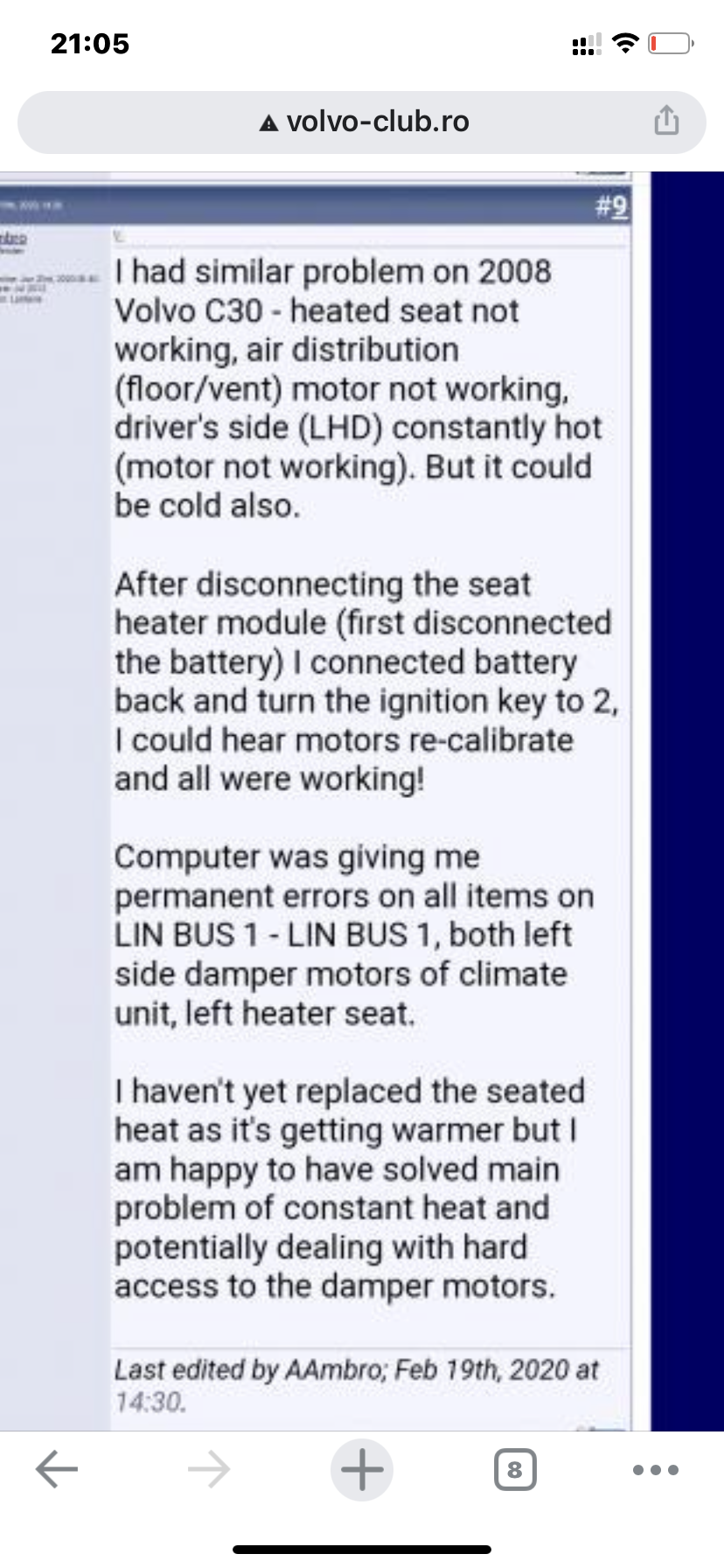

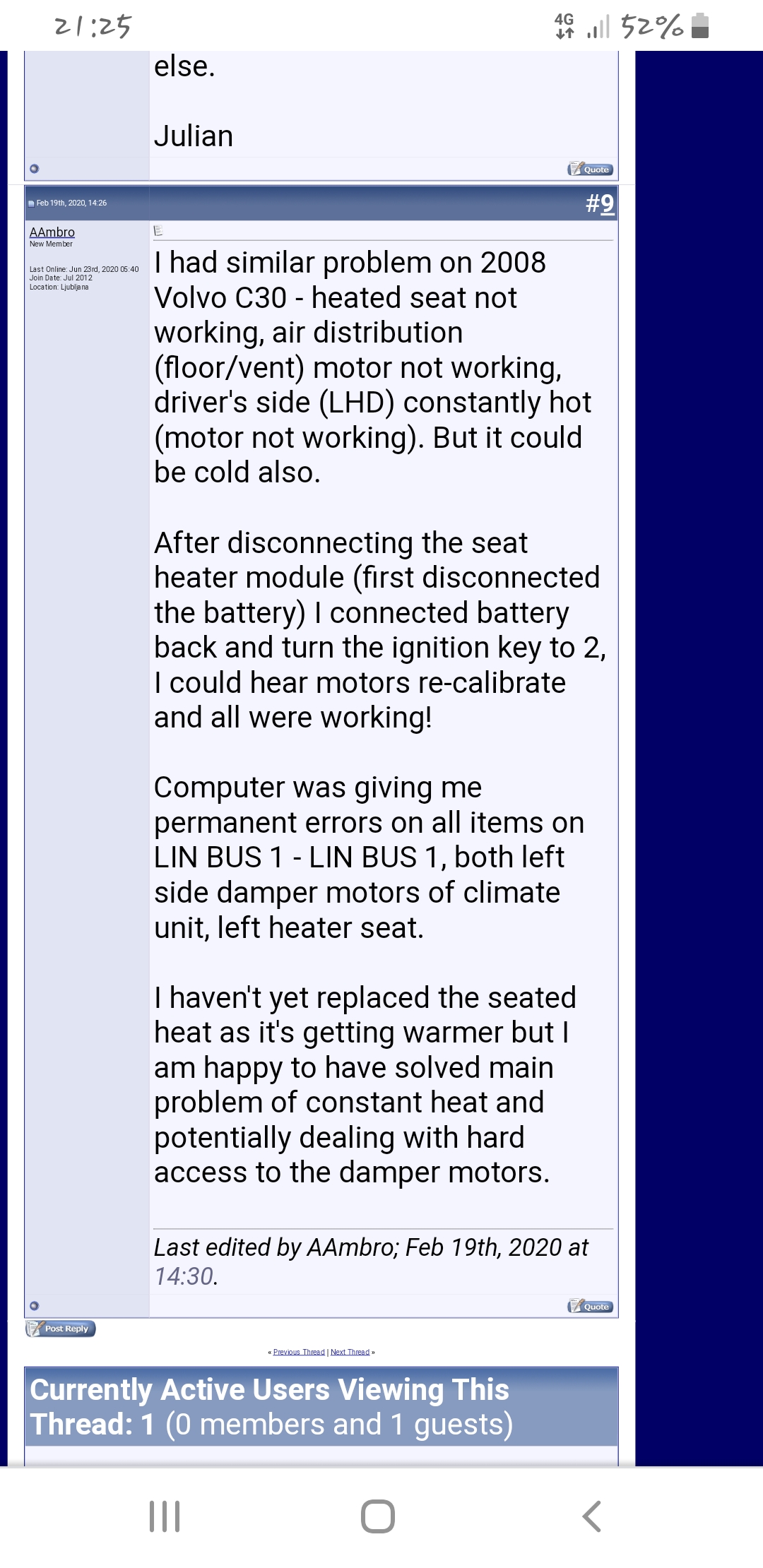

Tot pe volvo.uk...un tip cu aceeasi problema a deconectat senzorul AQS...si i-a mers clima...a sustinut ca fiind defect, ori datorita unui scurt...etc... a dus la anularea climei si scaunului pe dreapta.
