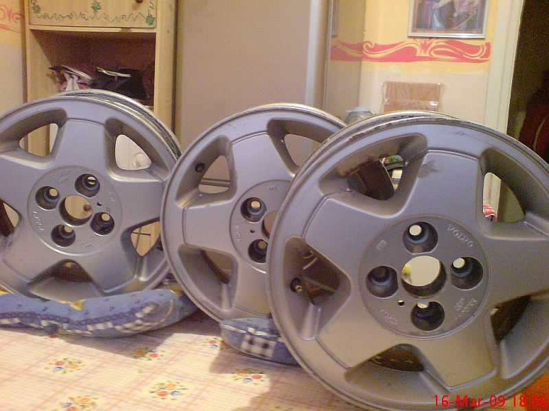

Cand le-am cumparat eu pe ale mele, mai erau si cele din atasamente de vanzare.
La 5-600 de lei, nu cred ca te mai plangeai ca e o "scumpete fantastica in jurul Volvo".  :smile:
