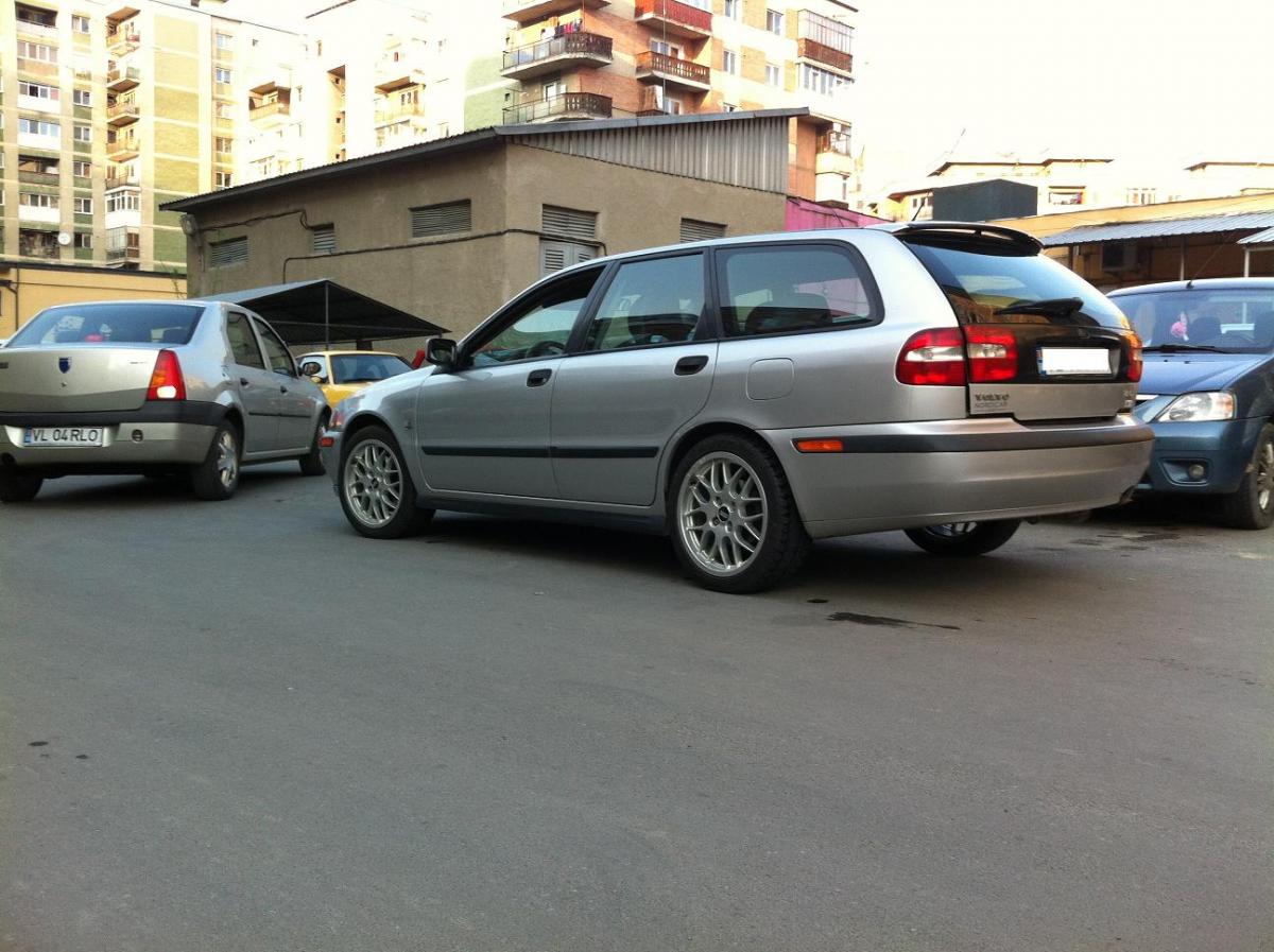

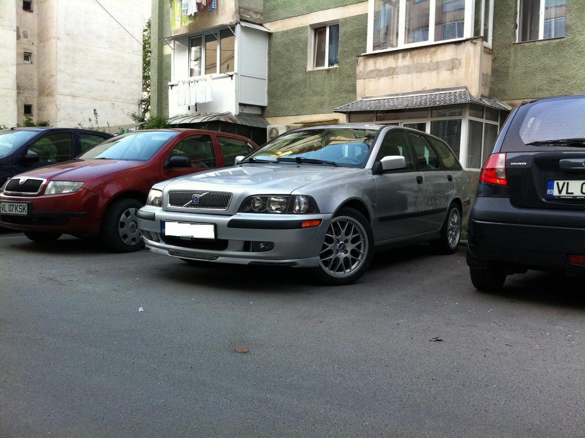

Dupa multe cautari am gasit in sfarsit niste jante de care sunt cu adevarat incantat:) .
Sunt BBS-uri pe 17" facute special pentru s/v40.
rx217_Volvo.pdf
Dupa mine sunt cele mai reusite jante pt S/V40 .
Si sunt super rezistente la gropi .
Aez r17

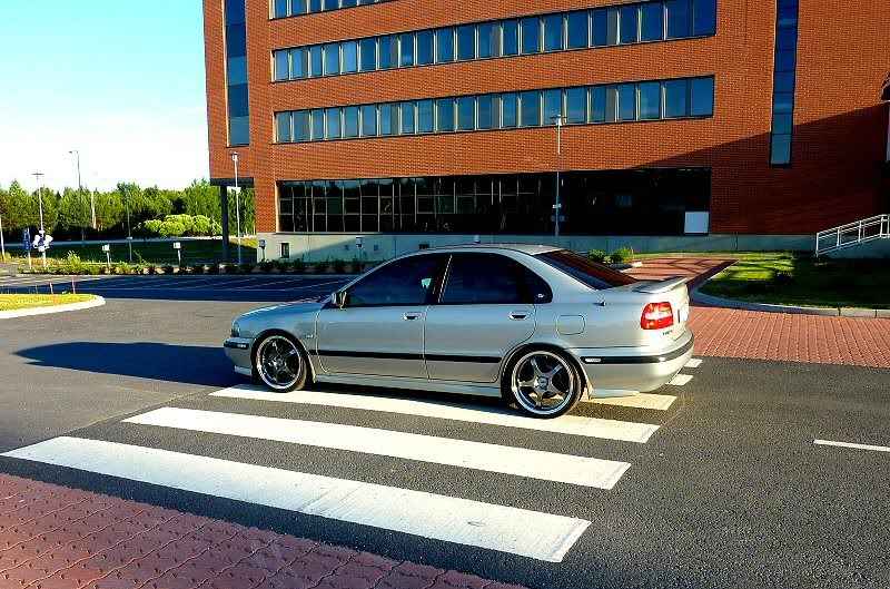

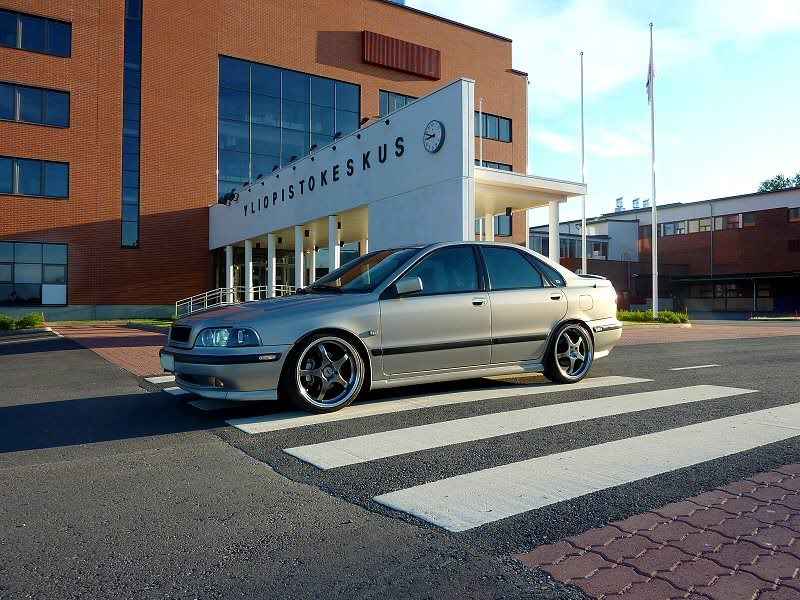

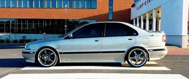

post-3486-0-85149900-1395127339_thumb.jppost-3486-0-07159300-1395127398_thumb.jppost-3486-0-73451000-1395127411_thumb.jp
Una frumoasa
Edited by shacalu
Sau asa
Mie mi se par hidoase si nepractice. Am inteles, mi-am pus si eu pe 16 inch de vara, dar arata echilibrat. Cand nu se mai vede cauciucul de sub caroserie, masina aia nu o mai poti folosi decat pe circuit sau eventual pe autostrada. La iesire, ce faci? Chemi tractarea?
@dan40 nu inteleg cu ce ne ajuta pozele alea?DAca ne dai si dimensiunile la jante ar fi o treaba,altfel se poate sterge.
