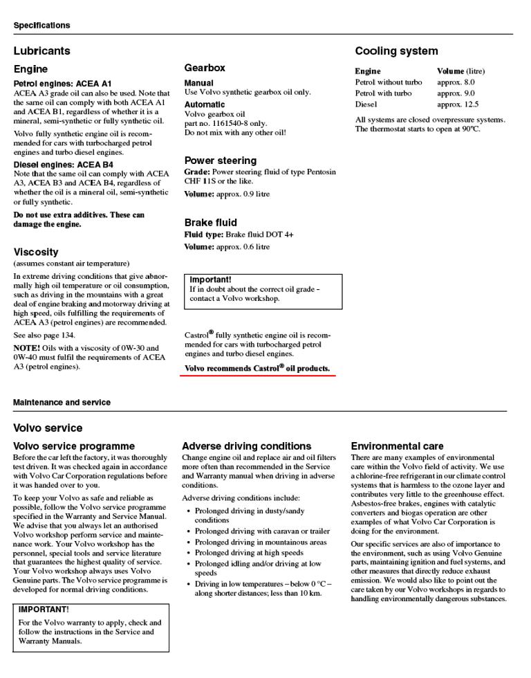

Care este timpul optim pentru schimbarea uleiului de motor ?
Intervalul optim depinde de calitatea uleiului si de conditiile de utilizare, nu doar de timpul/km dintre revizii. Pentru intervale lungi de service(20.000km) si avand in vedere recomandarea din manual, se incadreaza
SLX Professional Longtec for Volvo Cars A5/B5 0W-30 si
Castrol TXT SOFTEC PLUS 5W-30 (care a fost inlocuit de Edge Turbo Diesel 5W-40).

Vecine vezi ca e vechi rau citatul pe care l-ai pus tu, acum sunt alte motoare si alte uleiuri .
@Cata21pol vezi ca tu ai filtru de particule si trebuie pus A5/B5 .
La vechiul D5 fara DPF merge si A4/B4 dar eu la recomandarea celor de la Primus pun tot ulei ACEA A5/B5 .
Ulei recomndat Volvo .
