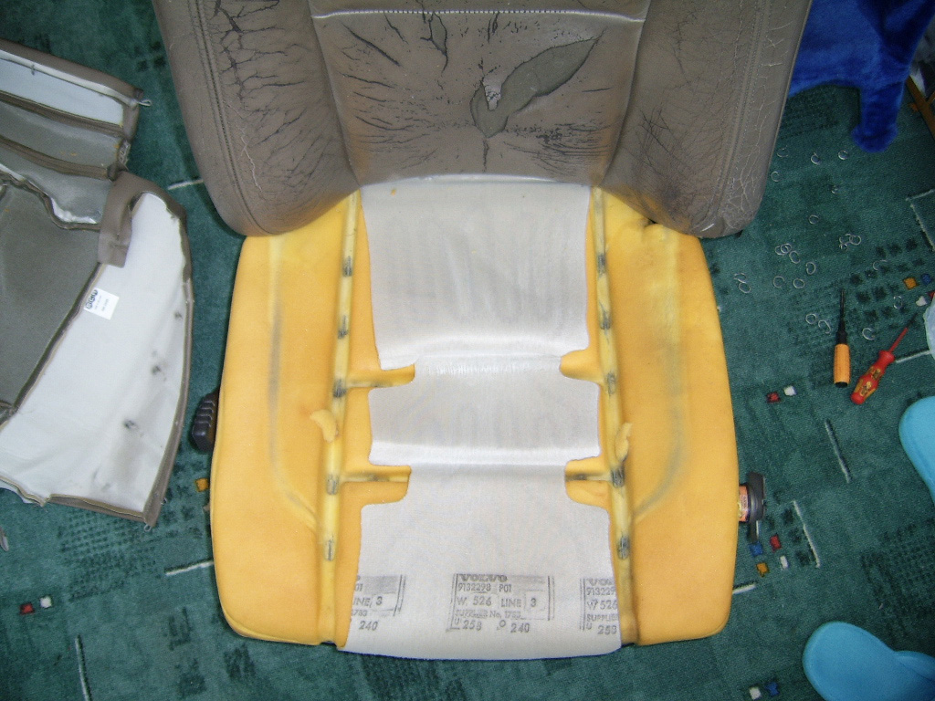

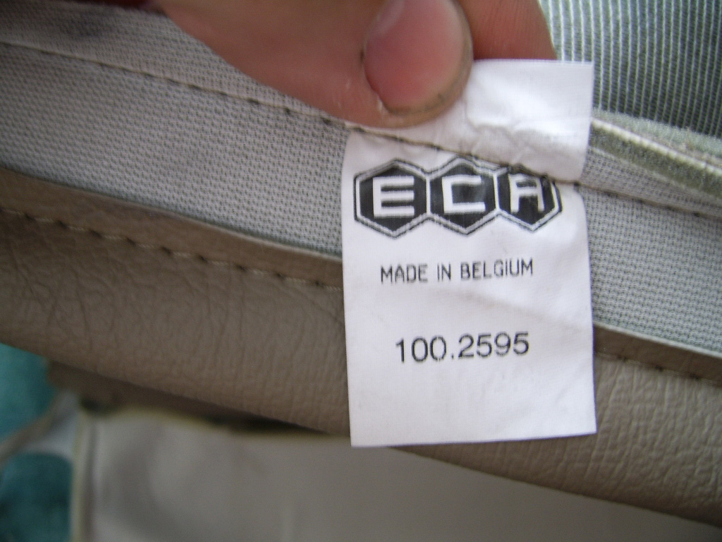

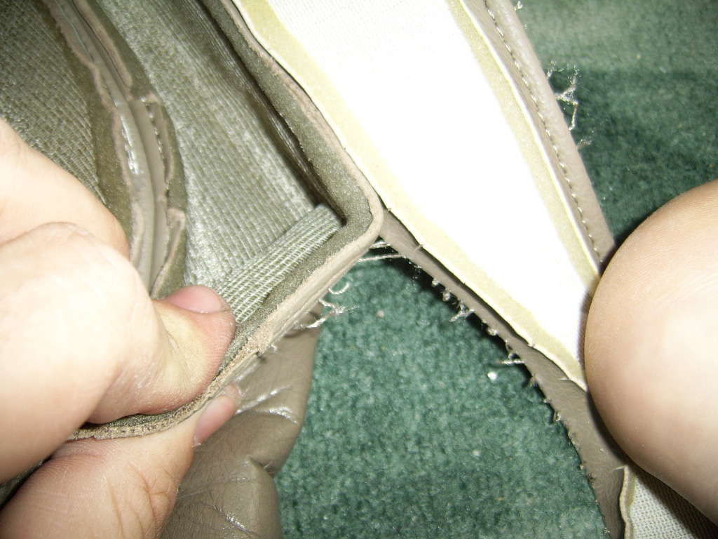

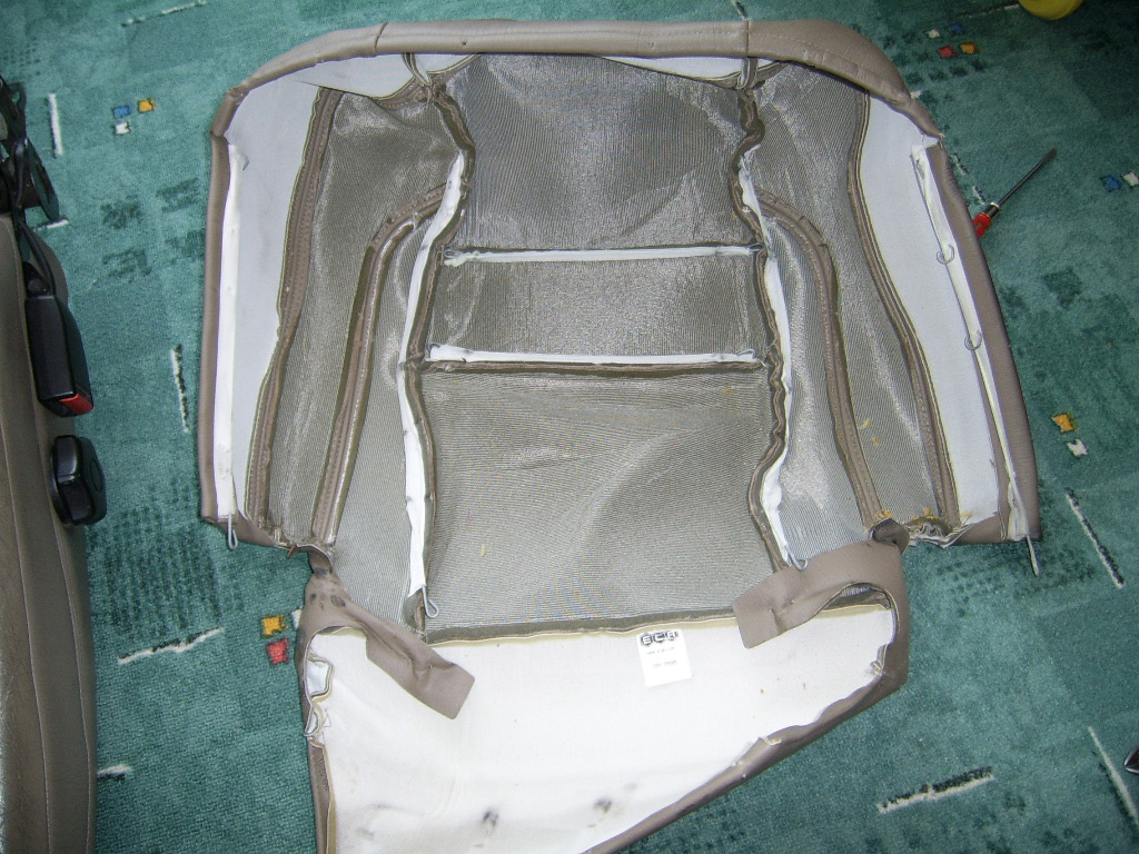

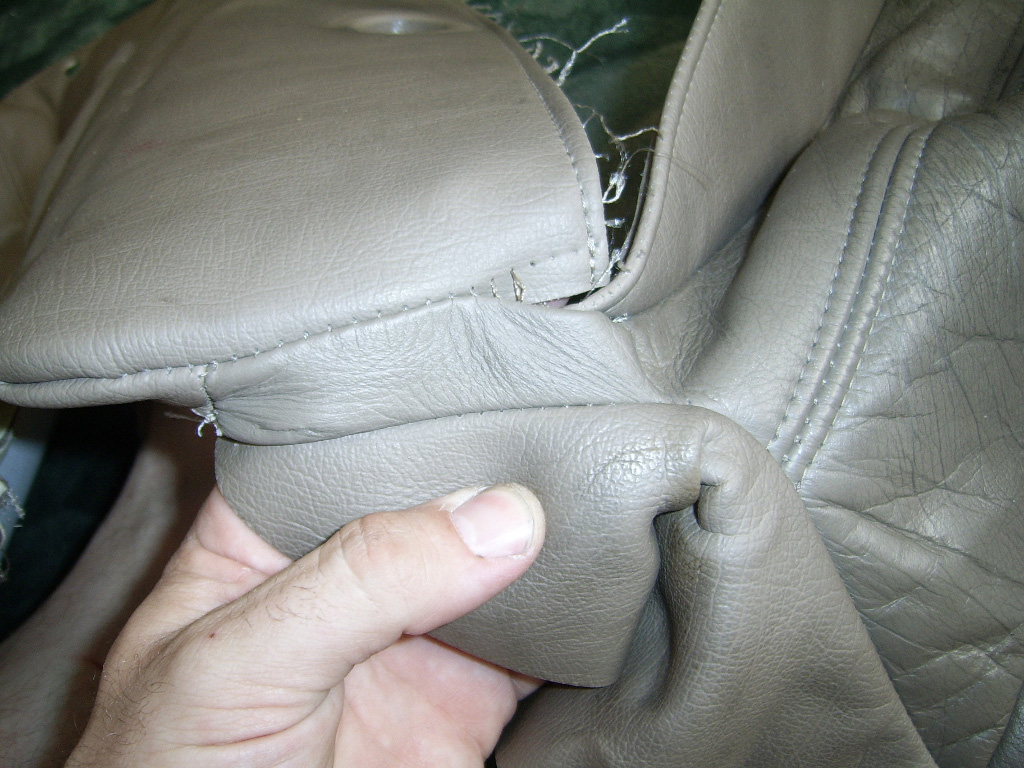

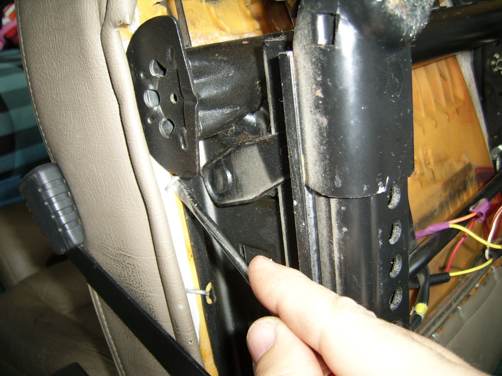

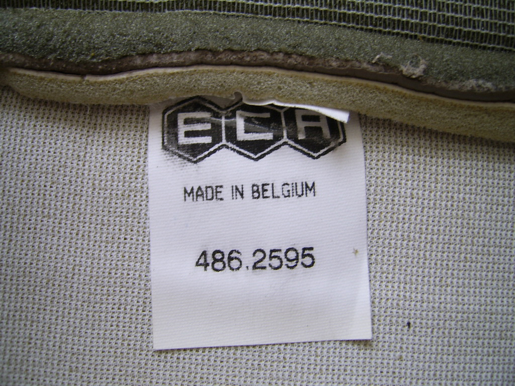

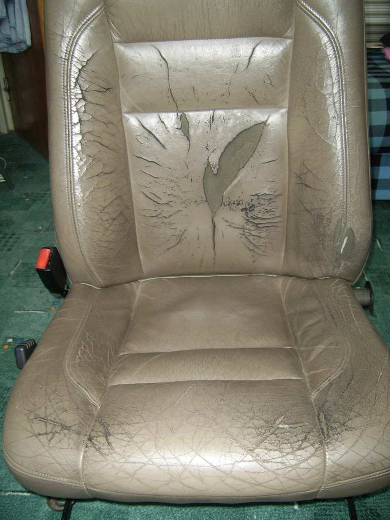

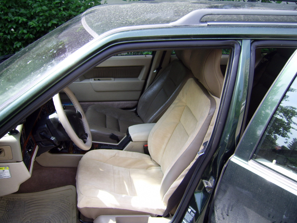

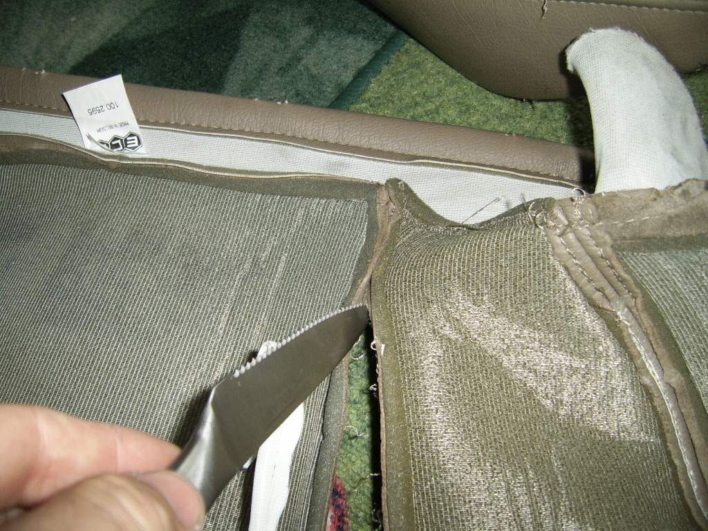

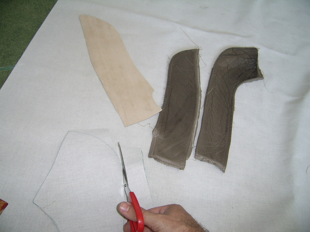

Dupa indelungi amanari si mai ales suparat ca nu gasesc sa cumpar 2 amarite de scaune in stare buna - dar in culoarea mea, bej am hotarit sa-mi schimb SINGUR pielea cea crapata de pe scaunul sofer ca nu se mai putea. Urmeaza in curind si cel de la pasager, ca acum arata de zici ca l-am furat de pe alta masina   :D  Vali, bunul meu prieten m-a ajutat mult, singur imi lua mai mult timp. Ce m-a surprins foarte tare e faptul ca atunci cind l-am descusut, am vazut ca sint Consumabile, aceste "huse" din piele avind coduri de comanda pe ele - de la firma ECA din Belgia (vezi poze). Poate Midnight imi da o veste buna si le gaseste, insa nu prea cred in astfel de minuni. Oricum, munca nu se merita, efortul de 3 zile de descusut/masurat/taiat/cusut nu-si justifica calitatea finala, eu fiind multumit in proportie de 80% - insa sotia imi tot spune ca arata mult mai bine decit ruptura de scaun ce o aveam inainte. Hmmm...oare ?

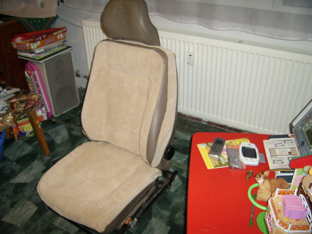

Din ce se vede in poze... noua piele nu te-a ajutat destul. Am impresia ca e mai moale si mai subtire decat cea originala si de la asta nu iti sta suficient de intinsa pe scaun. Banuiesc ca aici se strang cei 20% care nu te multumesc. :)
Per ansamblu... fata de vechiul scaun, arata incomparabil mai bine.  ;)
Cat au costat materialele?
1 metru / 1,5 metri de piele = 80 Ron, 2 papiote ata = 2 Ron. Asta e tot costul  :D
Pielea este ecologica - deci nu este naturala - si nu se intinde deloc. De aici vine nemultumirea  :-\
Per ansamblu arata mult mai bine, insa trebuie sa-mi gasesc 2 scaune de la alta masina (850 sau S70). Mai astept.
Da, in mod cert arata MULTTTT mai bine. Succes si la celalalt scaun care sigur o sa iasa si mai bine, avand experienta celui de la sofer. Cat despre primul scaun... o sa se mai aseze.

Scuze, sper, sa nu o consideri o ironie a mea, dar parerea mea este, ca ar trebui, sa schimbi pielea si la scaunul din dreapta...arata cam ciudat scaunele fata (alb-negru)... in rest numai de bine!
roco, bineinteles ca trebuie sa schimb si pielea de pe scaunul din dreapta, insa acum iau o pauza, ca ma dor degetele de la cit am descusut si cusut  :D

da claudiu, deschide un topic - sigur mai sint doritori. Eu in viata mea nu am cusut la masina, dar am invatat in jumatate de ora...A fost o ambitie de-a mea (prosteasca poate) sa-mi testez limitele indeminarii cu acest scaun, care s-a ros atit de mult incit nu mai puteam sta pe el in tricou fara sa ma zgarie... Stiu ca nu sint profesionist, mai am mult de invatat - am luat-o pas cu pas asa cum m-a taiat capul si in final am fost multumit - chiar daca altcineva poate il facea 100% bine. Pentru 100 ron cheltuiti si 2 zile de descusut/cusut eu zic ca merita. Daca aveam o masina de cusut mica, electrica...era alta treaba - masina de cusut pe care o am eu (foarte buna de altfel-acul penetrand uneori pielea pusa in 4!) are limitarile ei, nu puteam intoarce toata husa si a trebuit sa o cos manual in unele locuri...
Pt o chestie facuta prima data a iesit exceptional, sunt oameni care fac asta de ani de zile si mai dau gres.
Treaba ciudata este ca nu prea este la nuanta, oricum pe viu este altceva, astept ziua de maine sa vad pe viu cum arata.
Oricum solutia finala cred ca este tot pielea originala de pe scaune de S70/850. Fie scaunele cu totul fie doar husele de piele.
Este o nuanta mai deschisa, cum sint fetele de usi, volanul, cotiera...Nu am gasit culoarea originala a scaunelor, asa ca am luat si eu ce am gasit  :D

@Matrixxx, am gasit ceva legat de ECA. Se pare ca ECA Belgium sunt doar REVANZATORI ! Firma care le face este asta :
http://www.saddlesleather.com/images/final.swf
Clientele
We have become the industry’s most reliable and economical source for high quality leather products that are well appreciated across the globe. The fusion of craftsmanship technology has contributed towards our progressive growth and changing demands of our esteemed customers. Our business practices have always included the complete knowledge of export practices, laws and patents that ensures smooth business transactions among our vast clientele. We are currently catering to the valuable domestic and international markets that include:
• Bharath Seats Ltd.
• E.C.A. – Belgium
