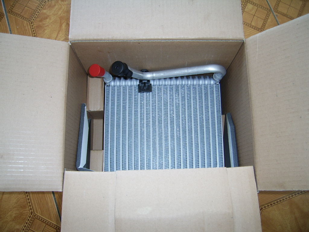

Astazi, cu ajutorul lui Vadim (caruia ii multumesc si pe aceasta cale) am dat jos TOT ce inseamna bord (superior, inferior, mufe si tot tacimul de fire, cabluri, relee, senzori, motorase, bla bla bla) pentru a schimba infamul evaporator, pe care mi se pusese pata inca de vara trecuta !   Degeaba i-am pus eu filtru de polen cind am cumparat bijuteria mea de masina, s-a mers multi ani-daca nu toti pina sa ajunga pe mainile mele - FARA FILTRU DE POLEN. Abia cind am dat evaporatorul jos am realizat ce "aer" respiram eu si familia mea atunci cind dadeam drumul la AC, in putinele zile cind functiona (pierzand freonul).

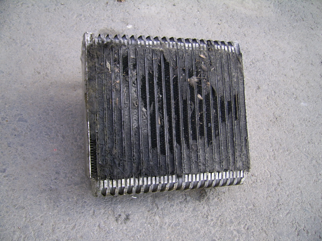

Pun doar o poza reprezentativa despre cum arata un evaporator dupa niste ani in care nu a existat filtru de polen - pentru cei care INCA mai mergeti fara filtru de polen pe masina si dati drumul la AC-pentru ca "merge" si baga racoare, chiar daca mai miroase uneori, mai pierde freon sau alte "mici" motive nedemne de luat in seama.

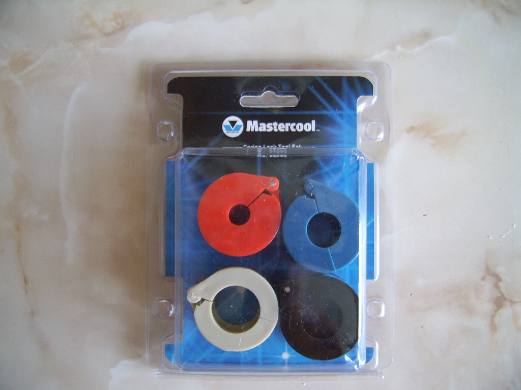

Evaporatorul l-am luat de la americani cu 120 de dolari. Nu mi-a trebuie decit chei pentru Torx-uri si kitul de scos tevile (arcurile) de la evaporator-kit pe care l-am pus in poze (21 dolari), ca pe aici nu am gasit la nimeni sa mi-l imprumute, eu comandindu-l aproape in acelasi timp cu dumyg de pe forum...Cine o sa mai aiba nevoie de kit, il am atit eu, cit si dumyg.

Phu***a lampa ce imbibat e cu....ce or fi acele substante.

Evaporatorul l-am luat de pe fcpgroton, au piese pe care PartsforVolvo nu le au.
Costul a fost $188,68 incluzind transportul.
"Evaporator Volvo 850 = $128.68
  USPS Priority Mail International= $60.00
  Grand Total = $188.68"
