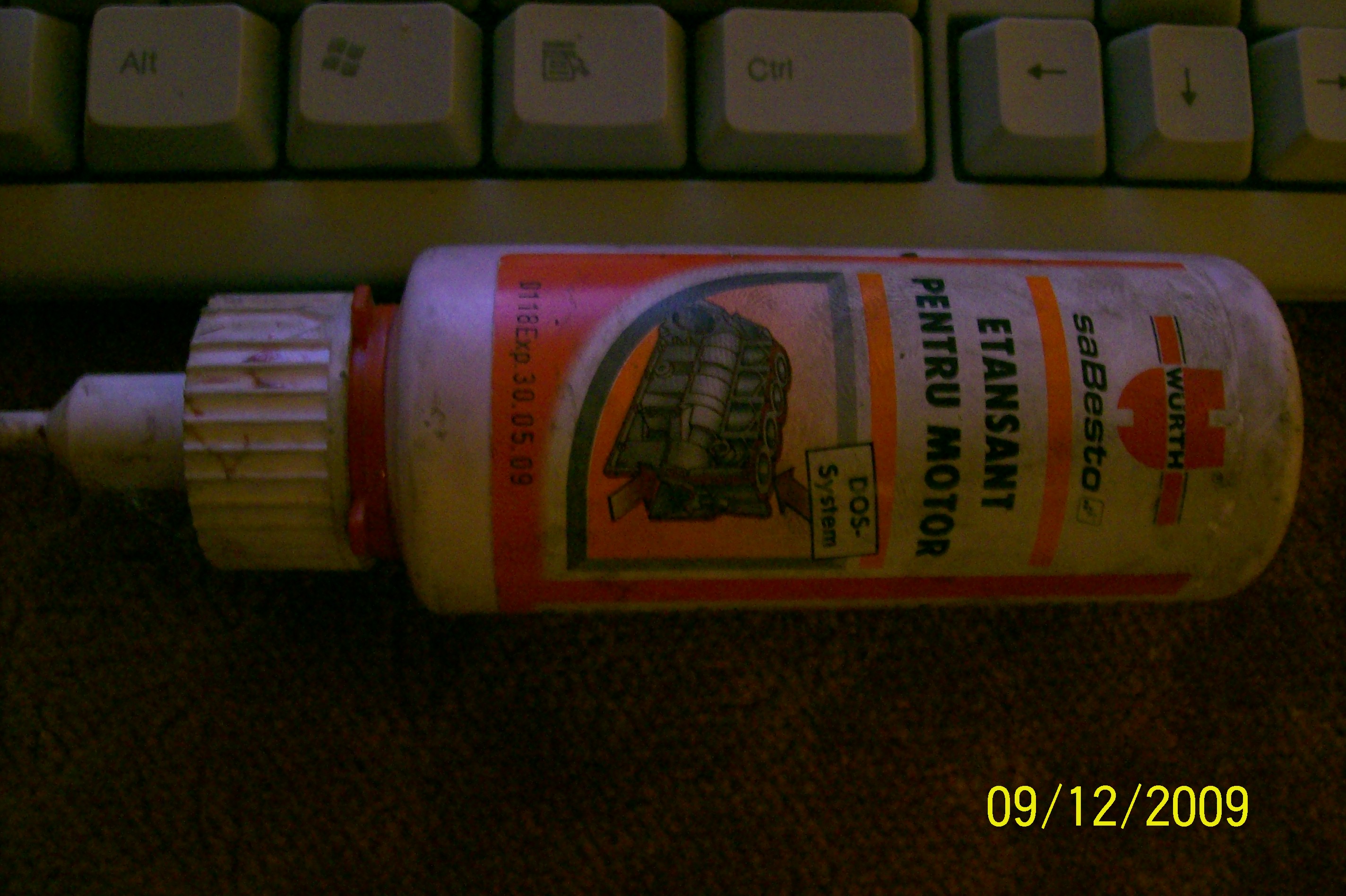

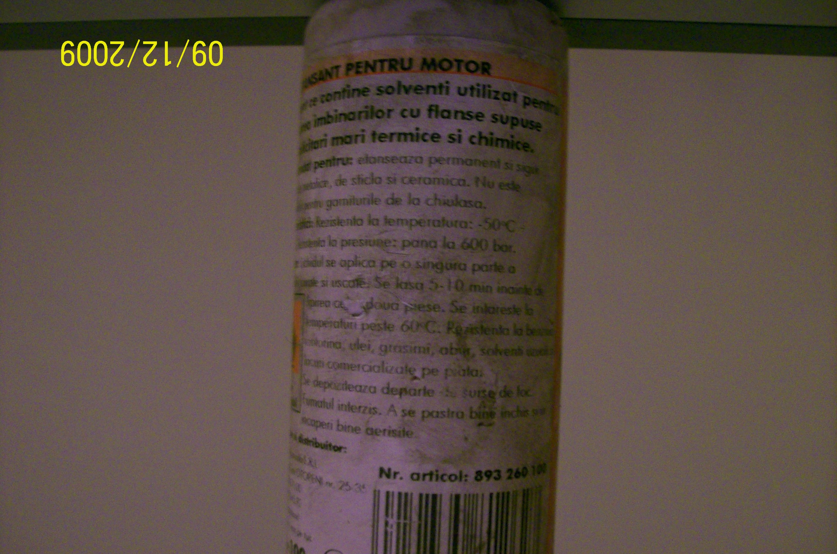

                  Vadim,nu crezi ca un "etansant pentru motor de la WURTH Nr. articol 893260100"care se foloseste etansarea baii de ulei si a sectiunii intermediare ar fi mai indicat?"silicoane" au mai pus si altii pe acolo dar se pare ca n-a tinut ;)La mine a dat rezultate "Chestia asta" motoarele mele nu transpira pe nicaieri desi au fost desfacute din "toate oasele"Si nu uita sa folosesti cheia dinamometrica :D
