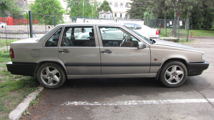

Iata si T5-ul pentru care trebuie sa platesc 10.000 lei statului :machinegun:...alearga ca o sageata....te baga-n scaun :tongue3:...deocamdata insa doar in parcare... :banghead:
[attach=#]Dragi conVolvisti...azi mi-a sarit inima din piept cand am fost sunat de cineva de la RAR Bucuresti, un domn respectuos care m-a anuntat ca a fost analizata reclamatia mea pentru stabilirea normei de poluare E2 si ca am dreptate si ca-si cer scuze si maine sa ma prezint la RAR Iasi pentru a ridica cartea de identitate cu mentiunea E2 in loc de E1. Concluzia: deci se poate. Dupa cateva luni de nervi si de 3 ori retrimitere de la capitala ca masina fiind E1...pana la urma cineva mai de sus si mai cu cap a analizat bine problema si a dat un verdict corect. Acest domn, care parea cu mai multa carte ca multi pe care i-am vazut eu pe la RAR, a spus ca a verificat si la Volvo, deci in final cineva si-a facut datoria. Ca urmare as avea de plata doar 4800 lei taxa de inmatriculare pentru T5, masina luata cu 2000 lei.....altfel trebuia sa platesc peste 10.000 lei.....Acuma nu as avea chef sa platesc nici acesti 4.800 lei, cica de la anul se scoate taxa, iar masinile E2 oricum nu cred ca or sa fie impozitate prea mult, asta daca o sa apara acea lege, care cica in august ar trebui sa apara pe internet....asta daca o sa mai fie pe acolo actualul ministru al mediului, pentru ca vad ca intra si el la ancheta si cine stie....poate o sa fie si el suspendat sau demis.
