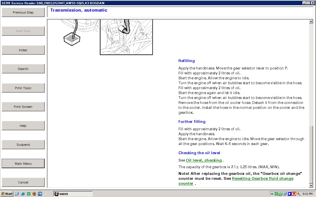

in cutie intra doar 4 litri .eu am schimbat doar uleiul am scos 3.5 litri am bagat 3.5 litri si nivelul e ok si la rece si la cald si schimba perfect elastic.
Exceptional ;D
Insa cutia necesita 7.1 L de ulei .
Da am fost azi la service cu volvo...si cei de acolo intradevar nu s-au bagat deloc si au spus ca este mai complicat schimbul de ulei si nu se baga.Eu nu am stiut,dar am aflat ca este si la Iasi aproape de mine ,service Volvo si mi-am facut programare si marti o sa plec cu ea la reprezentanta si o sa vad ce o sa faca baietii cu ea.Oricum nu cred ca e altceva in afara de schimbarea uleiului si de resetat eruarea.
