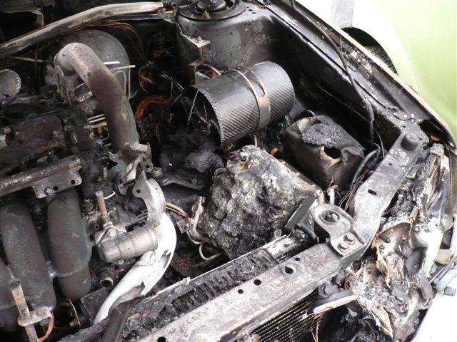

s-o fi desprins ceva si a cazut pe galerie de evacuare/scut turbina ?

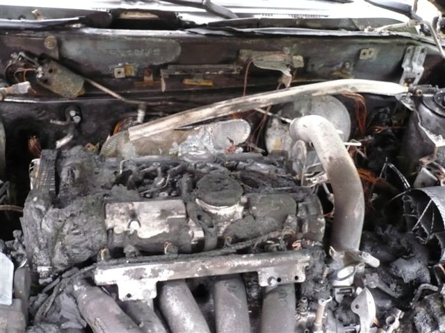

Din cate am vazut se pare ca inclusiv blocul motor a supravietuit ... deci posibil sa fie nevoie doar de refacerea partii electrice si accesorii motor.

Eu cred ca a fost ceva legat de pierderi de ulei de la turbo, ulei care a ajuns pe evacuare si a luat foc .

Sa stii insa ca poate fii de la alimentarea statiei daca a fost luata de pe baterie si nu a fost bine izolata, nu trebuie sa ai radioul pornit, e plus permanent .

urata treaba.  daca zici ca suspectezi zona turbinei...poate o fi picat ulei, lichid de frana pe ea , incinsa si a luat foc....tu ai parcat , nu ai vazut, si el s-a extins.

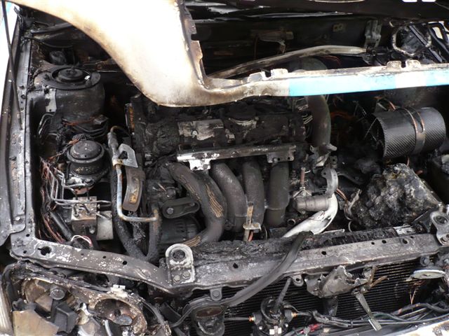

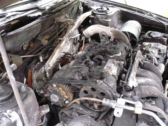

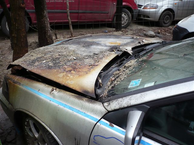

Aveti si niste poze atasate ...

Ar trebui in primul rind sa evaluezi cit de "arsa" este tabla in zonele vitale: lonjeroane, oale amortizoare, etc. Ar trebui spalata temeinic de funingine sa poti avea o imagine clara. Daca este arsa, este afectata rezistenta ei, rugineste, etc. Oricum, din poze nu pare a fi "terminata". Mult succes!
