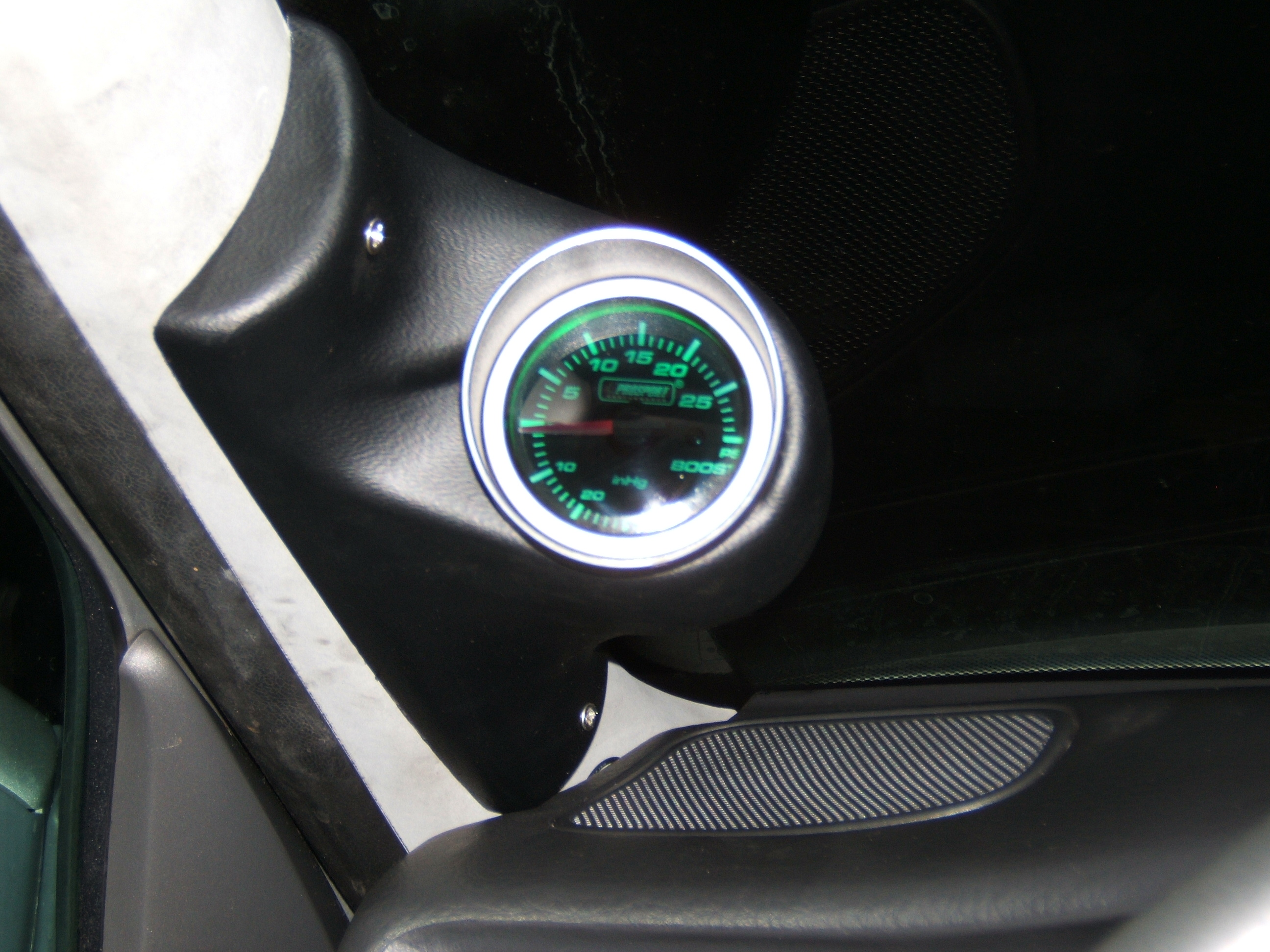

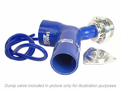

  Tocmai am terminat de montat ceasul de boost si BOV-ul.Ceasul imi indica max 6 psi;este normal?A ,si acum ca am montat BOV-ul, anuland pe moment valva de fabrica cu o surubelnita(pt ca nu am acum o valva unisens) masina se simte ca trage mai bine.Asta ce inseamna?Este posibil ca valva de fabrica sa fie intepata,crapata,rupta?
La tine ar trebui sa urce intr-a 3-a... cand o calci brusc de la 2500-3000rpm... la peste 9PSI... Vezi sa nu ai vreun furtun crapat, sau furtun de vacuum/presiune (d-ala subtire) pus unde nu trebuie. La relanti trebuie sa ai in jur de 22mm Hg... Ai ?
  La relanti am in jur de 22mm Hg.Dar,am iesit si am testat masina.Am mers constant intr-a 3-a cam la 2800-3000 dupa care am accelerat brusc(pedala la fund) ,dar boost max 6 psi.Deci,trebuie sa ma apuc la controlat furtune.Oricum,cele subtiri le schimb pt ca am luat altele noi siliconate.Si,in cazul in care reusesc sa demontez valva de pe turbina(nu este spatiu) o sa pun in locul ei flansa din kit-ul de la BOV.
Valva (stock) de pe turbina imbatrineste si se poate muia/crapa acel cauciuc -deci nu mai rezista la presiunea aia. De aceea e mai safe sa pui un "blocking plate" (anulind valva-sau macar o supapa de sens) atunci cind pui BOV, desi BOV-ul ti-am spus e in primul rind pentru sunet si apoi isi face treaba de a elimina aerul ala afara repede. Pe instructiunile BOV-ului tau ar trebui sa scrie la cit e setat acum arcul din el (adica la ce presiune tine maxim), ca sa nu ai surprize cu ...stricarea turbinei. Unele BOV-uri vin cu un set de arcuri...le schimbi in functie de cit boost ai peste...stock.

  Daca nu ma insel este acelasi Bov pe care il are si Midnight de la Forge Motorsport.Si sunt de aceeasi parere,este mai sigur inlocuiesc valva de fabrica cu acel "blocking plate".

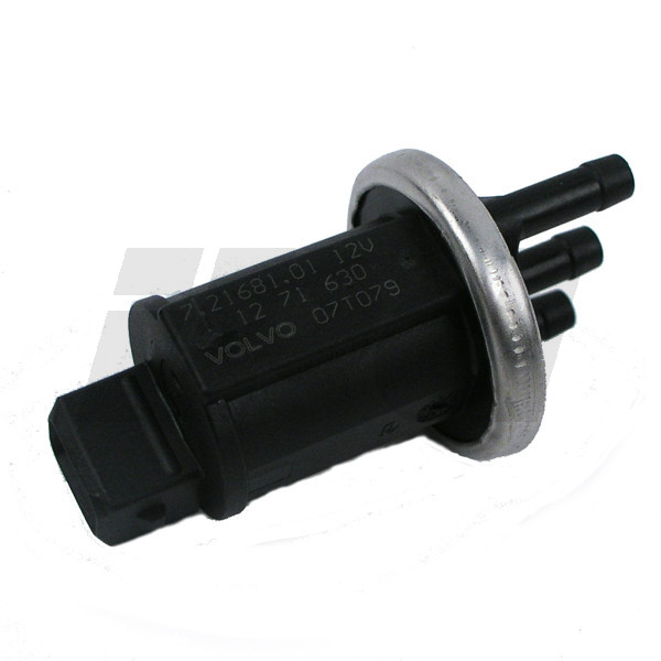

6 PSI e putin, asa cum zice si Matrixxx. Eu am stock 5-7 si acum merg la 10-11PSI... Mai poate fi valva de control a turbinei (cea in care intra 3 furtune si este prinsa in lateral pe filtrul de aer). Daca scapa aer intre turbo si wastegate, ti se deschide wastegate-ul prea devreme. Asta o poti verifica simplu, scoti furtunul din "ciuperca" de la wastegate si il astupi cu un cui sau surub. Ii dai o tura, dar cu MAAARE atentie !!!! Daca ti-a sarit pe ceas de 12PSI, te-ai oprit urgent din accelerat, si buba e din valva (BCS ii zice - Boost Control Solenoid)

stii tu care este, cel din care "ies" 3 furtune de vacuum mici - si pe care vrei sa-l inlocuiesti cu cel de la ipdusa.
  Ca sa o iau cu inceputul.Am controlat toate furtunele  iar cele mici de vacum le-am schimbat pe toate cu altele noi siliconate + coliere peste tot.Am dat jos valva de pe turbina si am pus acel "blocking plate".La testul de drum,identic 6 psi.Intre timp am vazut si ce a scris Midnight.
  Ce pot sa spun,Midnight esti genial.Acum stiu pe unde pierde putere masina.Am scos furtunul de pe ciuperca de la wastegate si l-am astupat desigur cu o surubelnita.Dupa care am iesit din nou la un test.La 3000rpm in a 3-a am accelerat brusc cu pedala la fund.Imediat ceasul de turbo a vrut sa se duca spre 15-20psi.Eu am luat piciorul de pe acceleratie dar cred ca deja era pe la 13psi. Bine ca nu am bubuit motorul.
  Deci,in concluzie este valva BCS.Sfatul vostru care este;sa o iau pe cea originala sau cea de la IPD?
Ehehei... stai usor, nu te pune instant la cheltuiala :))) Inainte sa schimbi BCS-ul, pui frumusel furtunul la loc... in ciuperca... iar din capatul celalalt sugi... sau impingi cu un pistol cu aer comprimat.... si vezi daca nu cumva e sparta membrana de la wastegate. Dupa ultimele mele calcule, daca ar fi sparta, ar trebui sa pierzi presiune pe-acolo, dar totusi sa compenseze prin faptul ca nu se deschide wastegate-ul. Deci sunt ceva sanse sa fie si de-acolo, dar sunt sanse sa fie totusi BCS-ul. Foarte bine ca ai inlocuit furtunasele, ca oricum e bine sa faci chestia asta ;) PS: Multumesc mult de aprecieri !
Valva de la IPD tot de soft e controlata... parerea mea e sa-ti iei pt. inceput una "normala", si sa mergi cu un boost controller. Dupa care sa-ti faci un soft calumea. Valva de la IPD e un pic mai "lenta", si impulsurile care o controleaza nu modifica atat de mult si brusc presiunea, de-aceea permite un boost mai mare. Dar tot din software gestionezi mai bine deschiderea wastegate-ului.

  Ma terorizeaza masina.Am fost azi la Volvo si am luat o valva noua BCV.Dar,masina merge la fel;mai rau,acum imi indica maxim 5 psi.Uf!
Eu ti-am scris, si probabil trebuia sa modific culoarea in rosu, sa NU INVESTESTI INCA BANI INTR-UN NOU TCV !!!
