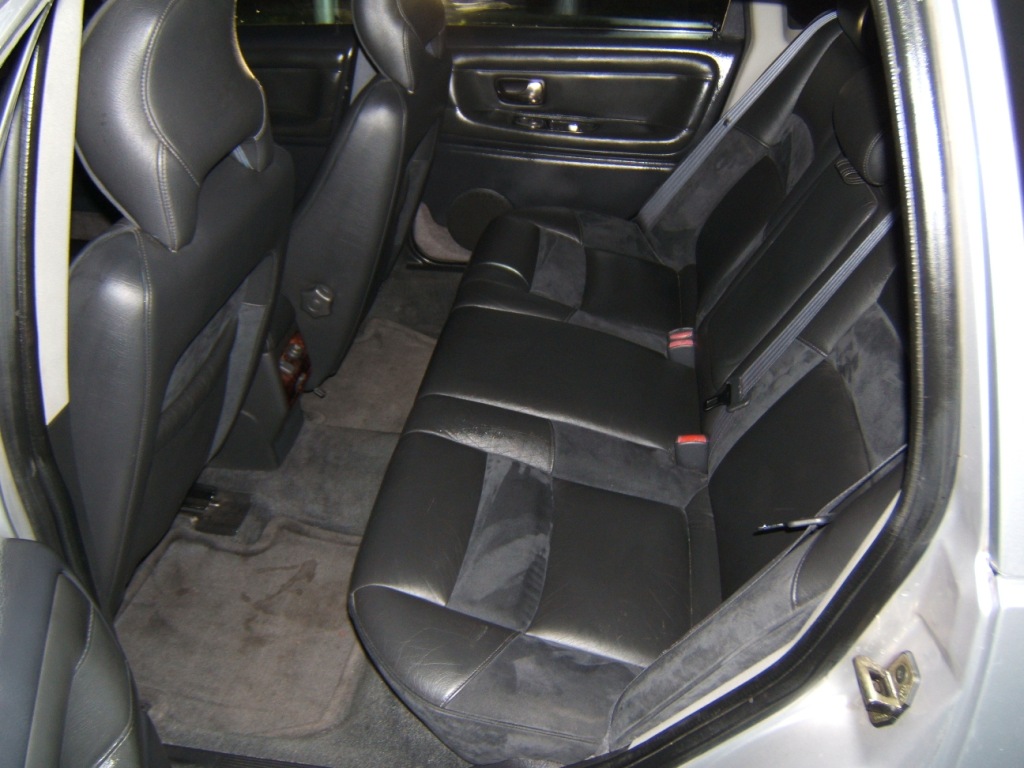

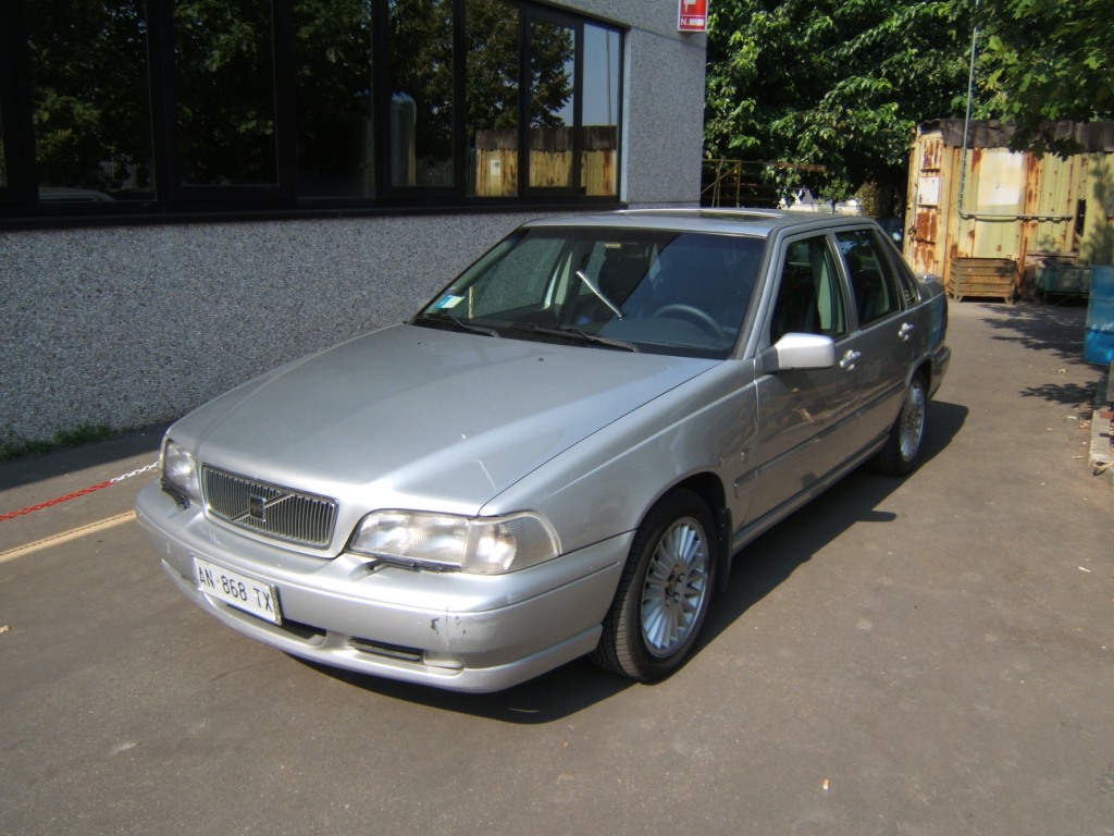

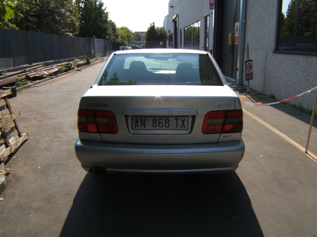

  OK!Multam Brava.Uite cateva poze cu masina mea ca sa va faceti o idee despre ce vorbrsc eu pe aici
Felicitari , ai o masina foarte frumoasa !!
No,faina. Si mie imi place. Sa o conduci sanatos si sa te bucuri de ea la maxim !  ;)
                  Frumoasa masina!Sa o conduci cu placere si fara evenimente neplacute!Sa ai in continuare grija de ea ;)
Se pare ca pana la urma... si-a gasit stapanul pe care il merita cu adevarat... Sa aveti grija unul de celalalt!!!

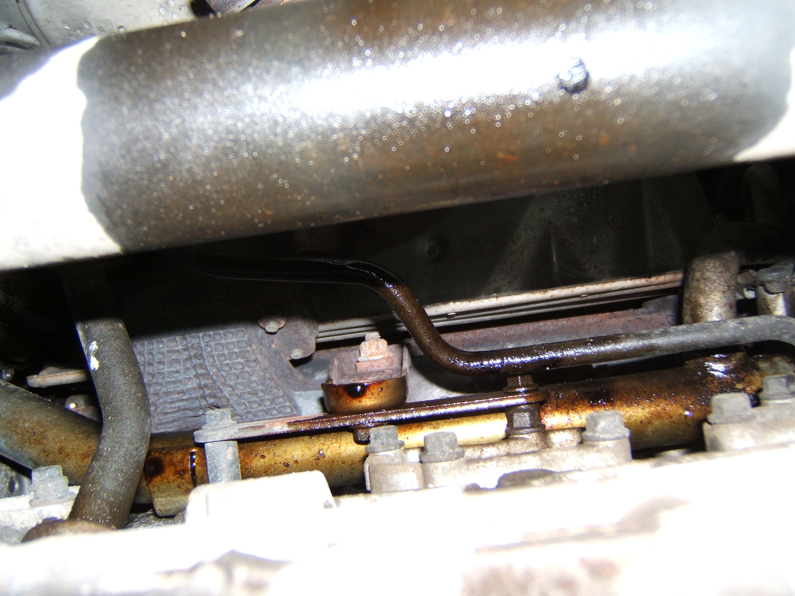

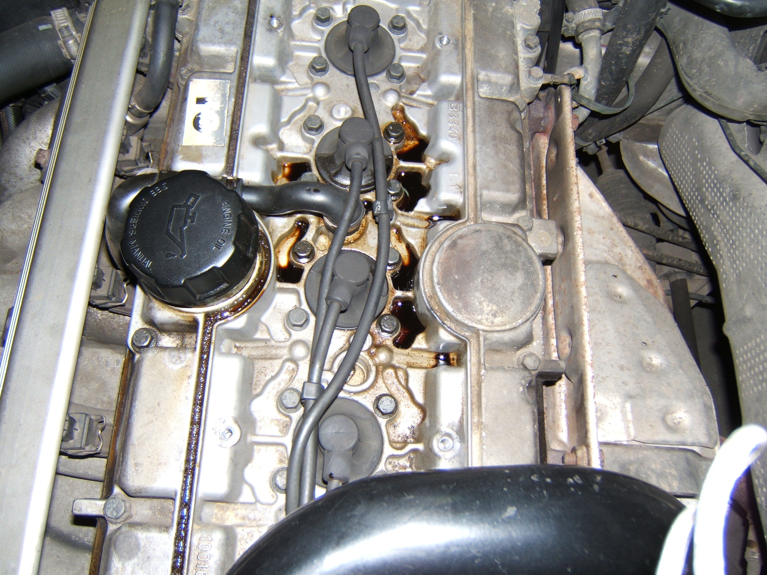

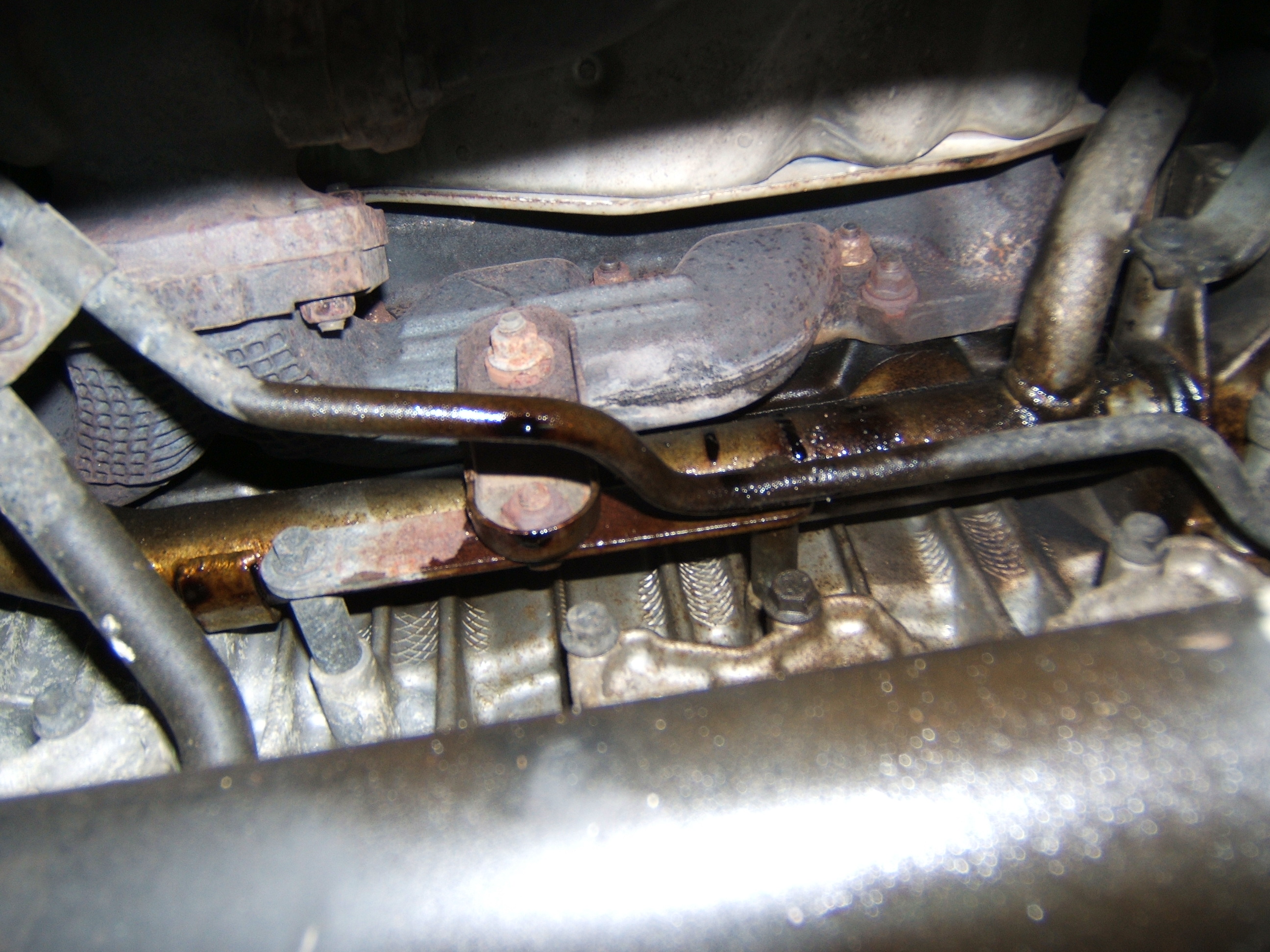

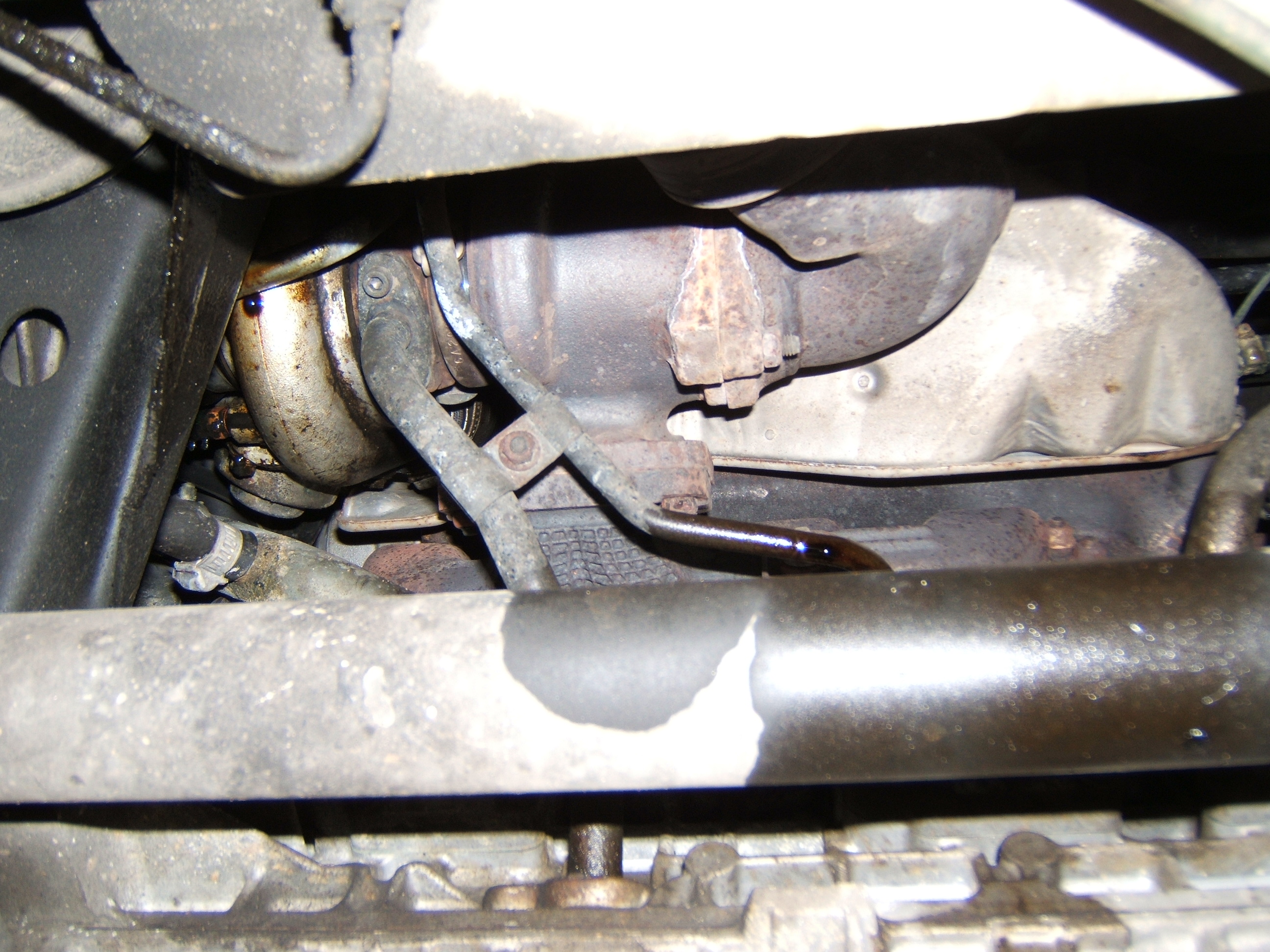

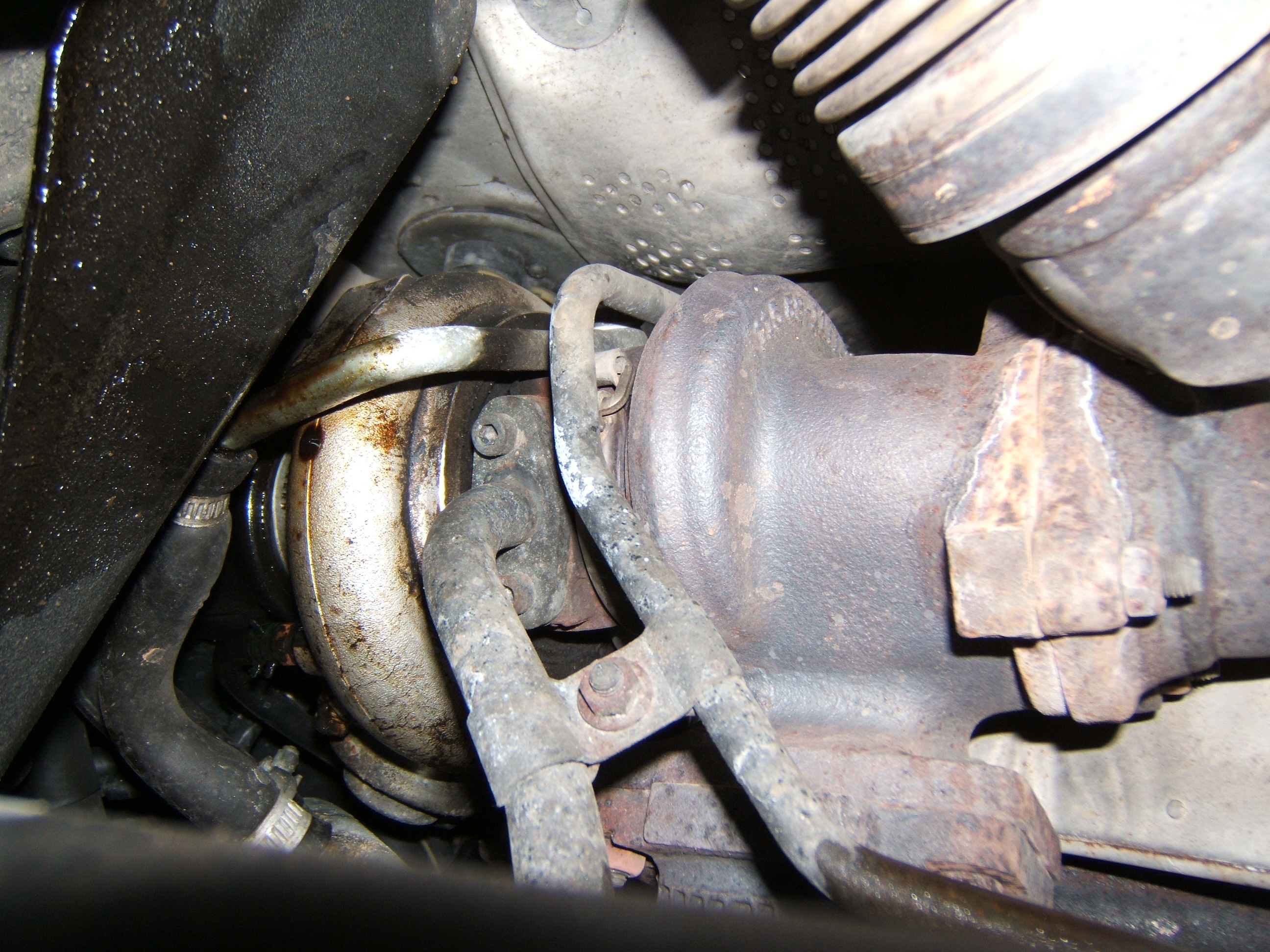

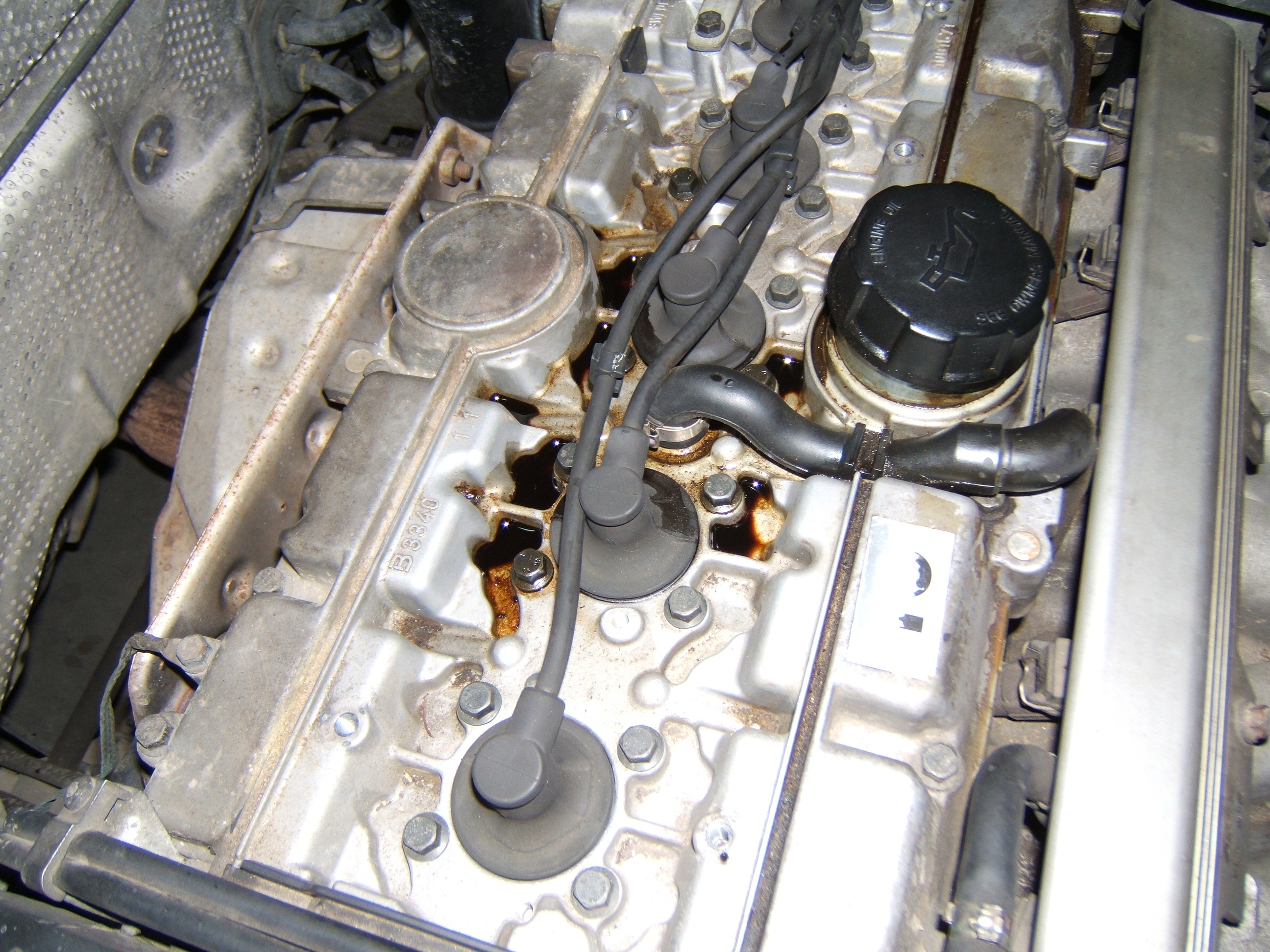

OK!Am reusit sa il fac sa mearga.In windows vista trebuie sa ii dai sa mearga ca administrator,dupa care merge pergect,fara probleme.Am nevoie de el pentru a ma ajuta in reparatiile cre trebuie sa le fac;mai ales in zona turbinei.De anul trecut simteam ca vine in interior un miros de "ars",iar acum am descoperit de pe unde vine si nu prea imi place.O sa atasez cateva poze pentru a vedea si voi cu ce ma confrunt.Nu sunt realizate asa bine pt ca e cam greu sa te strecori sub masina si sa faci poze.Plus,am descoperit pentru prima oara mult ulei sub capacul motorului(cel din plastic cu sigla Volvo).
  Cred ca o sa am mult de furca mai ales ca nu am reusit sa inteleg de unde vine atata ulei.
