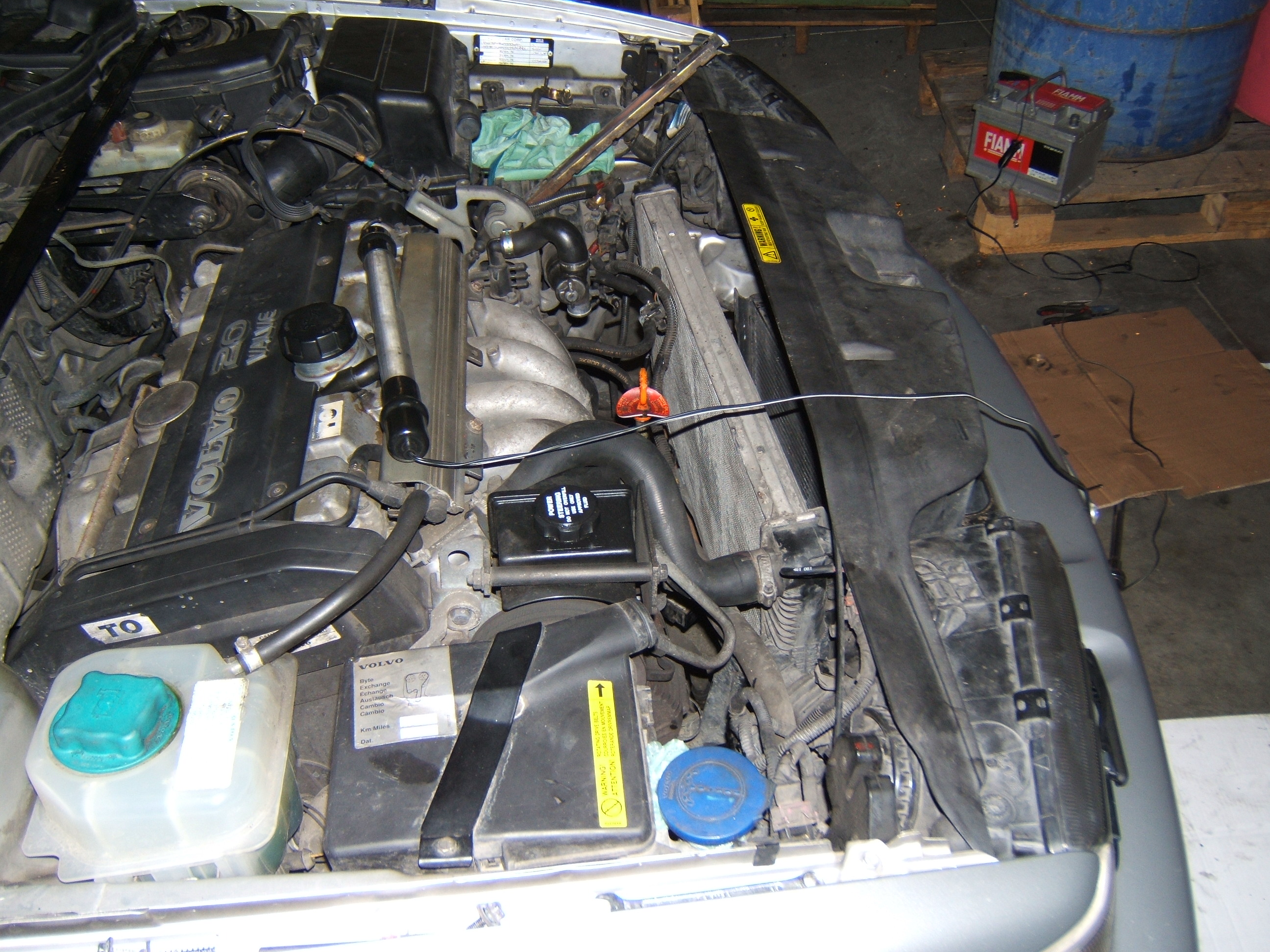

  Cum se da jos cel mai usor intercooler-ul fara a demonta jumatate de masina? Nu de alta dar vreau sa il spal de ulei.
Desfaci 2 suruburi de dupa trager... desfaci inca 2 de dedesubt, din fata radiatoarelor... apoi mai scoti si cele 2 mai mari de pe laterale. Greseaza-le bine-bine cu WD-40 (unul e sub baterie si unul pe langa vasul de lichid de parbriz) ca mie mi s-a rupt piulita din sudura si am stat 3 ore sa il desfac ! Deh, blestemul ultimului surub.
Apoi scoti tot sandwich-ul de trei radiatoare. Vezi ca tre' sa dai jos si furtunele de la racitorul de ulei de la radiator ca sa il poti scoate.

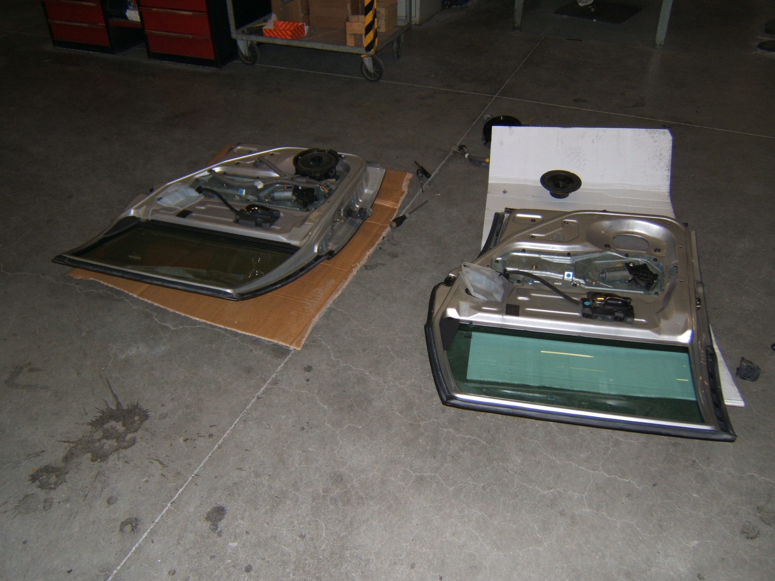

  Cum poti sa-ti petreci seara dupa lucru.Mai schimbi un amortizor,mai schimbi o usa.

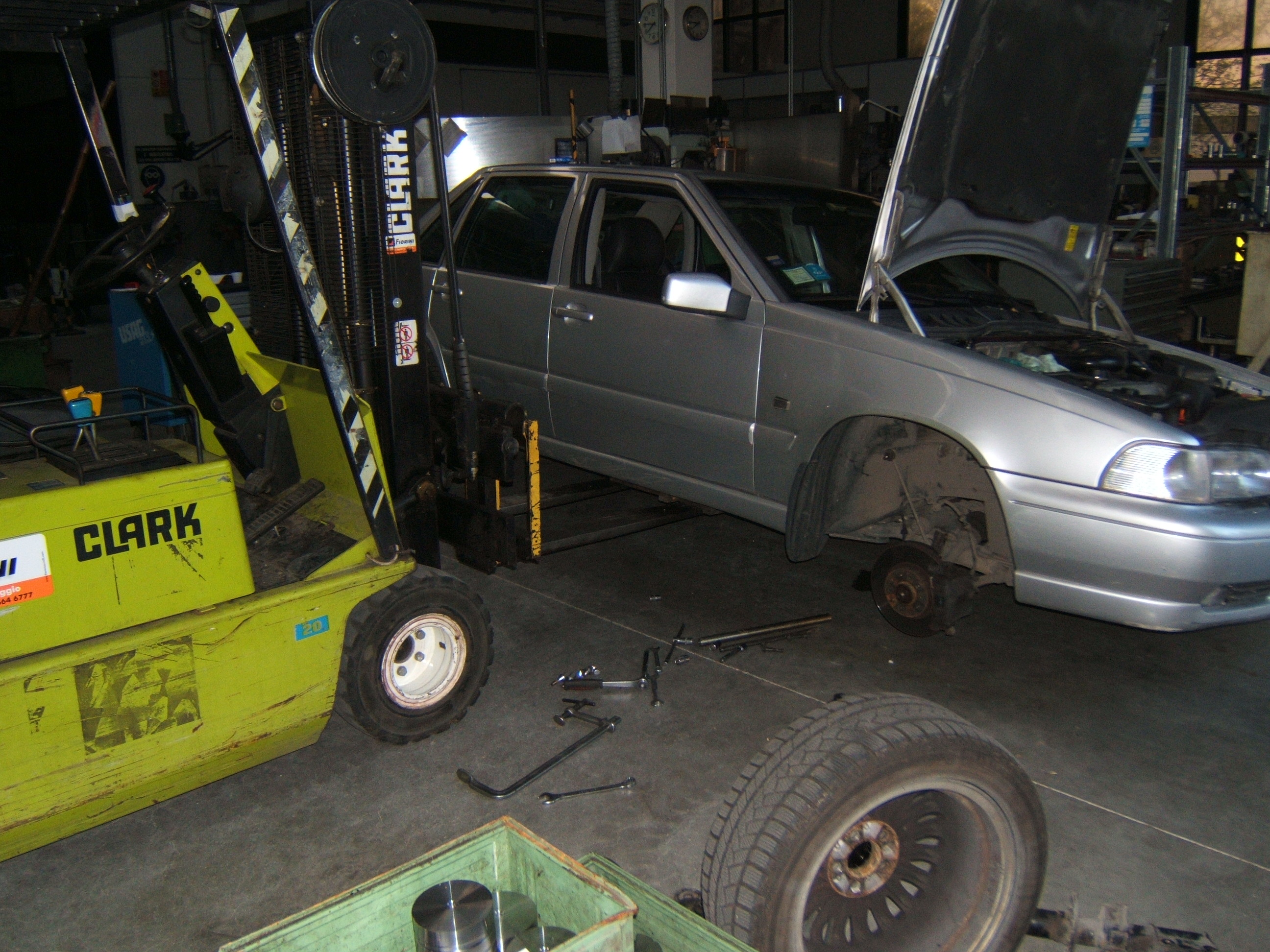

  Apropo,va place noul meu cric profesional? ;D

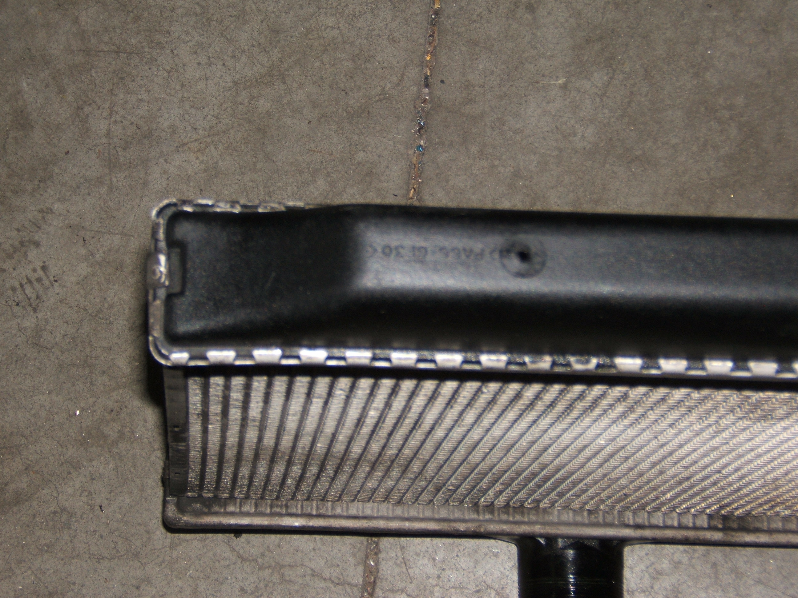

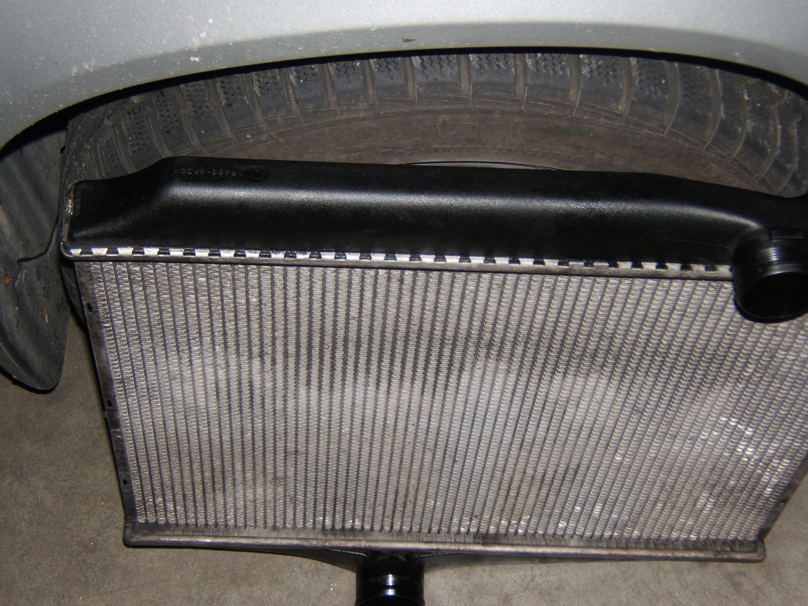

  Am demontat in seara asta intercooler-ul si l-am spalat intai cu benzina si apoi cu detergent si apa fiarta(de la robinet).Dar,am descoperit in partea de jos pe fundulul lui o gaura ceea ce nu cred ca este normal.Este o gaura perfect rotunta de un diametru 2-3mm.Cred ca acolo era un dop ceva.Voi ce credeti?Logic este ca intercooler-ul sa fie perfect etans.Altfel pierzi din boost,presiunea pe care o da turbina.Deci...........................?Ce sa fac?Sa incerc sa astup gaura?Si daca da cu ce ca din pacate este plastic si normal lipitura trebuie sa reziste la presiune.
  O sa atasez foto.,pt a vedea si voi despre ce este vorba.
nu astupa nimic, gaura aia e de la "mama ei" acolo - se scurge din cind in cind cite o picatura-doua de ulei pe acolo, in cel mai bun caz sau chiar un izvoras...in cel mai rau caz.
  Ok;multam!In cazul asta pot sa ma apuc sa montez linistit totul la loc.
A iesit multa mizerie din intercooler?
  Nu a iesit asa multa;ceea ce ma mira pt ca inainte sa il demontez am gasit putin ulei si in furtunul care iese din intercooler spre admisie.Dar oricum,cand am dat benzina jos din el era aproape neagra.
