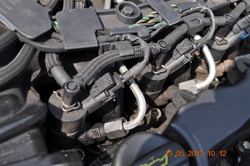

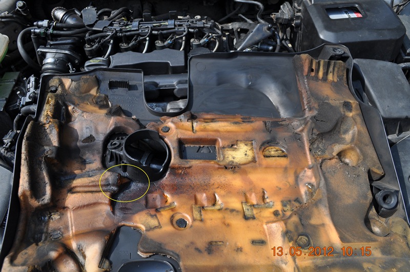

Sunt nou pe acest forum, si am nevoie de un sfat, sunt proprietarul unui Volvo V50 din 2006 1.6d achizitionat de cateva luni din Belgia,
la ora actuala are 191000 km. ieri m-am apucat sa mai curat cate ceva pe la motor si cand am desfacut capacul de pe motor si am vazut ca pe unul din injectoare este ceva topit, buretul de pe capac s-a topit in dreptul lui, atasez pozecu acesta. Am nevoie de o parere legat de aceasta problema sa o pot rezolva.
Va multumesc

Scapa compresie (sau a scapat mai demult si a fost remediat) pe la injectorul respectiv. Ar trebui sa auzi si un pufait in zona respectiva in timpul functionarii motorului.
Daca nu se rezolva doar prin strangerea suruburilor la cuplul corect va trebui sa inlocuiesti saiba de etansare de pe corpul injectorului.
E o problema destul de comuna la motorul asta.
Atentie insa, tot in zona aceia este murdar datorita busonului de ulei care nu etanseaza bine .

ulei este foarte putin, sunt bobite mici de plastic topit sarit pe primul, mai mult, si al doilea injector iar buretele de pe capacul de protectie este ars in dreptul lui, conform fisei cu reparatii primite la achizitie, unul din injectoare a fost reparat, nu stiu zigur daca nu a fost inlocuit, oi sa verific diseara.
