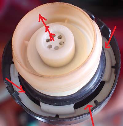

Posted 11 Nov 2009 · Report post Are dreptate iulirx capacul de la rezervor are o supapa care da voie sa intre aer pentru nu a face vid se poate verifica busonul tragand aer in partea care intra in rezervor. Share this post Link to post Share on other sites

Posted 11 Nov 2009 · Report post Aveti consumul mai mare decat debitul de aer care trece prin supapa busonului Mergeti mai incet.Busonul are o supapa care sigur este defecta/infundata/etc (sau preaplin-ul este infundat, si pe acolo ar putea intra aer) Share this post Link to post Share on other sites
Posted 11 Nov 2009 · Report post Am studiat busonul are doua randuri de gaureleprimul rand inainte de filet si al doilea dupa garnitura de etansareDe fapt este o supapa de sens da voie sa intre aerul in locul benzinei consumate dar nu da voie sa iasa gazele de la benzina de acolo sunetul La mine dimpotriva, iese aer cand desfac busonul, parca as deschide un flacon de Cola . Share this post Link to post Share on other sites

Posted 11 Nov 2009 · Report post Din ce am frunzarit prin vadis (n-am rabdare sa aprofundez la ora asta): "*Fuel tank pressure is reduced to 5 kPa overpressure (fuel cap)*Fuel tank under pressure is reduced to 0.75 kPa. (fuel cap)" Share this post Link to post Share on other sites
Posted 12 Nov 2009 · Report post Nici busonul de la rezervorul masinii mele nu are supapa!Cred ca aerisirea se face prin acel" ventil aerisire rezervor" pe care eu nu-l pot localiza. Share this post Link to post Share on other sites
