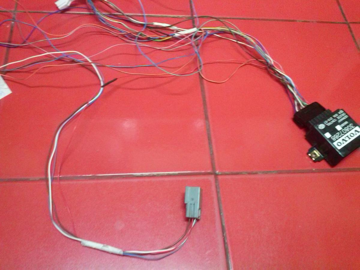

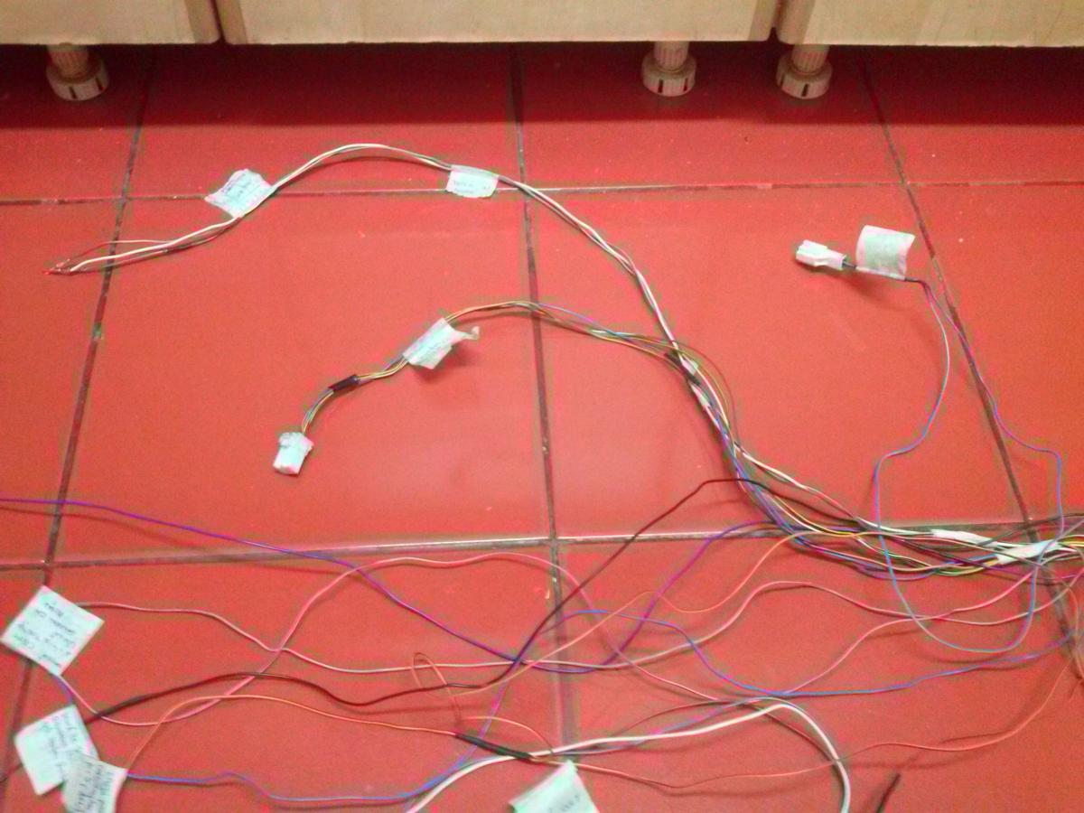

Am montat maneta Bogdane,(momentan am semnal+faza lunga),specific din nou instalatia electrica pt cruise nu este..... si nu exista mufa de cruise control(de sub volan).....in instalatia masinii mele....problema mare pt mine este acea mufa maro(care provine din instalatia altei masini care avea cruise...) care eu nu o gasesc in instalatia masinii mele sau nu am cautat eu bine.....
Mufa gri trebuie sa intre in alta mufa sub volan, chiar pe cablul care vine spre maneta. Deci trebuie cumparat si acel cablu ce vine cu toata instalatia de habitaclu .
Sau pur si simplu cuplezi tu fiecare fir conform diagramei , uiti de mufe si tragi fir cu fir pana unde trebuie .
Cruise e de la o masina model 2001 dupa cum am citit si masina ta e tot 2001 dupa cum scrie la profil? Corect?

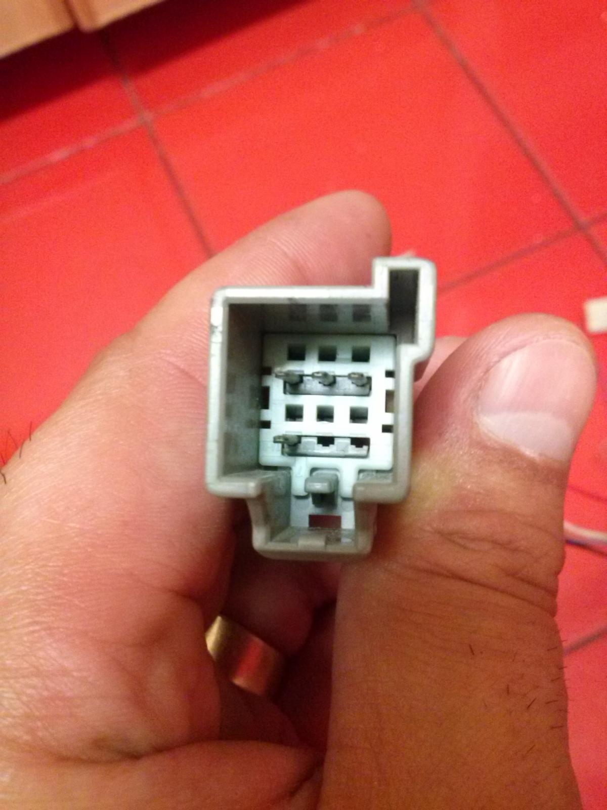

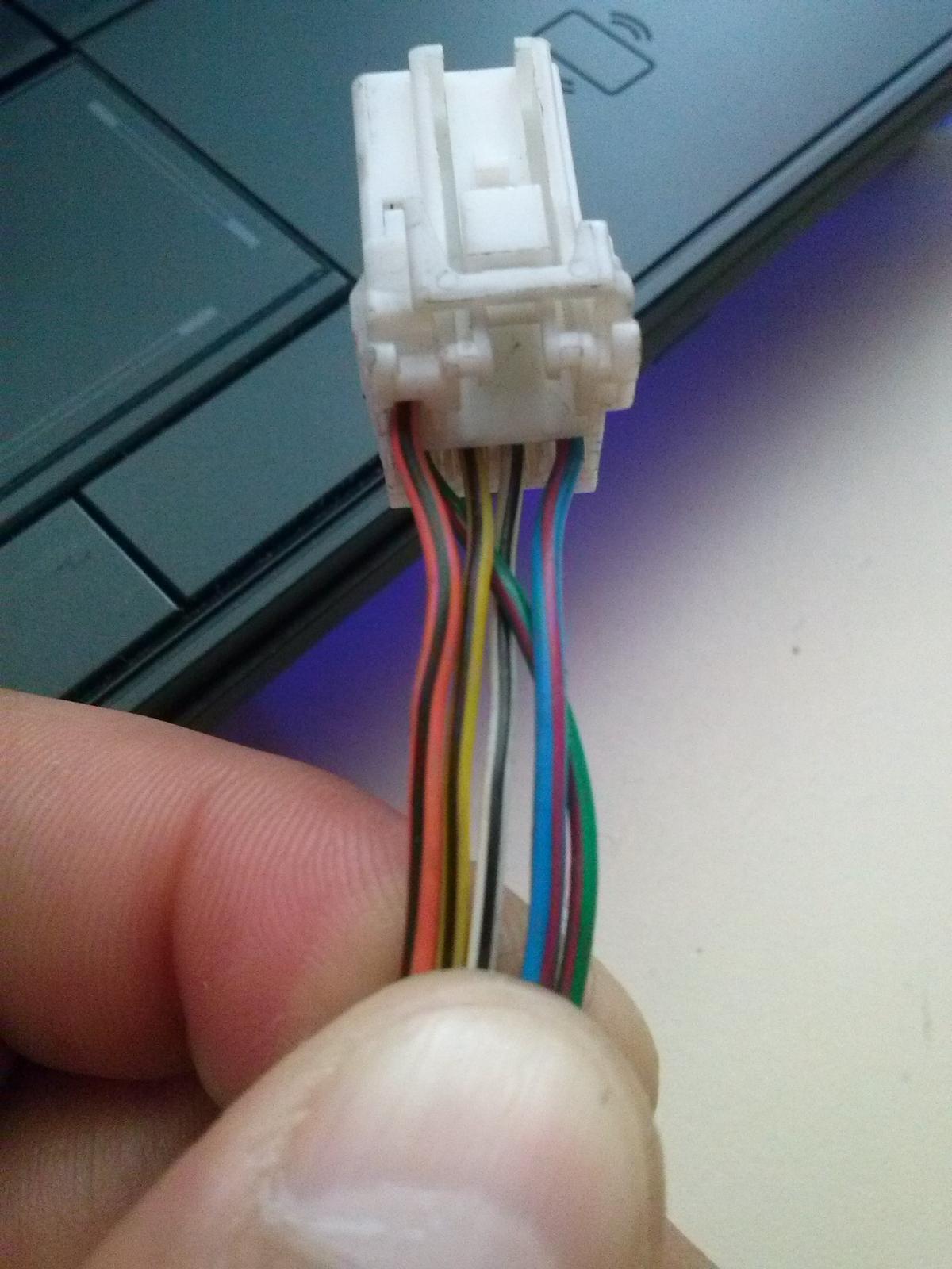

prima poza este mufa care intra in cruise control(pe culori) iar poza(mufa) 2 SI 3... nu stiu ce este probabil intra un releu in ea???cu soclul aferent pt releu......nu stiu...
foarte corect Bogdan pana aici....bag fiecare pin care-l contine instalatia pe care am primit-o in mufele mele care dealtfel am verificat si lipsesc acesti...pini....mai putin un fir care este albastru/roz si aceasta mufa care nu stiu unde duce....da masina este 2001/turbo/B4204T3/BENZINAR(NU STIU DACA MASINA ERA TOT 2001......fiindca cine a dezmembrat-o nu a stiut sa-mi spuna.....am constatat ulterior doar ca instalatia era pt volan dreapta)

Mufa alba cu 5 fire ar trebui sa se duca la maneta si ar corespunde cu modelul pana in 2000

Da ai dreptate mufa alba se potriveste si pt planurile din 2001...

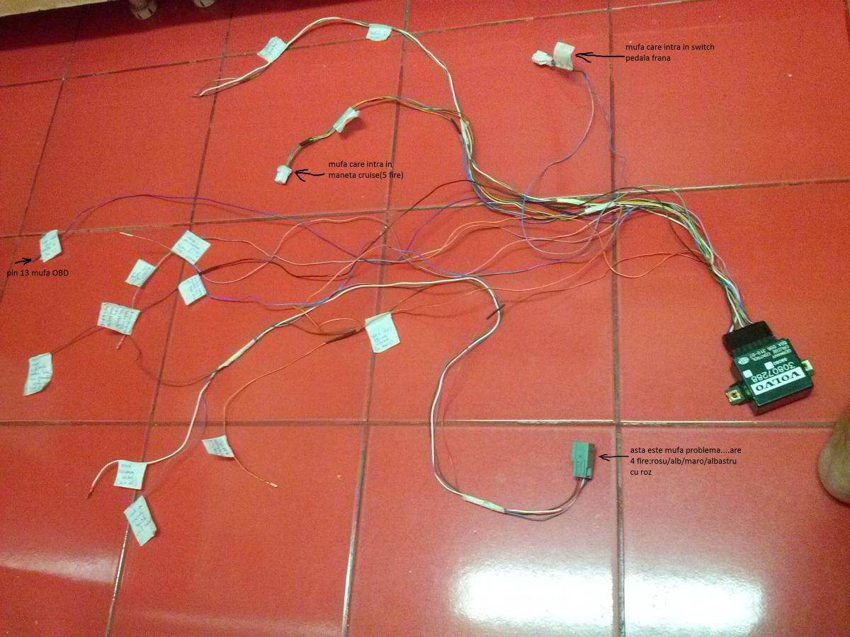

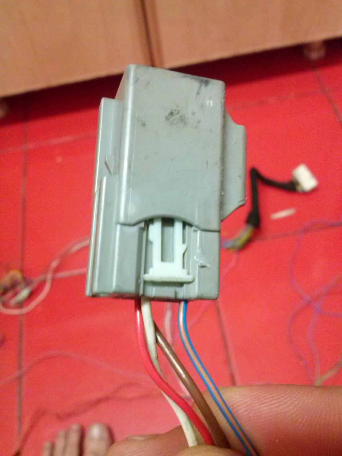

Cablurile din mufa gri ajung si la releu? Daca da la ce pini?

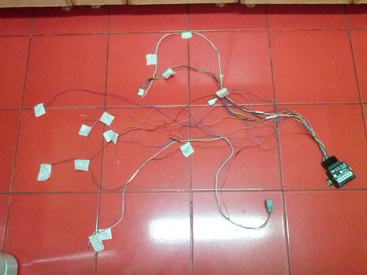

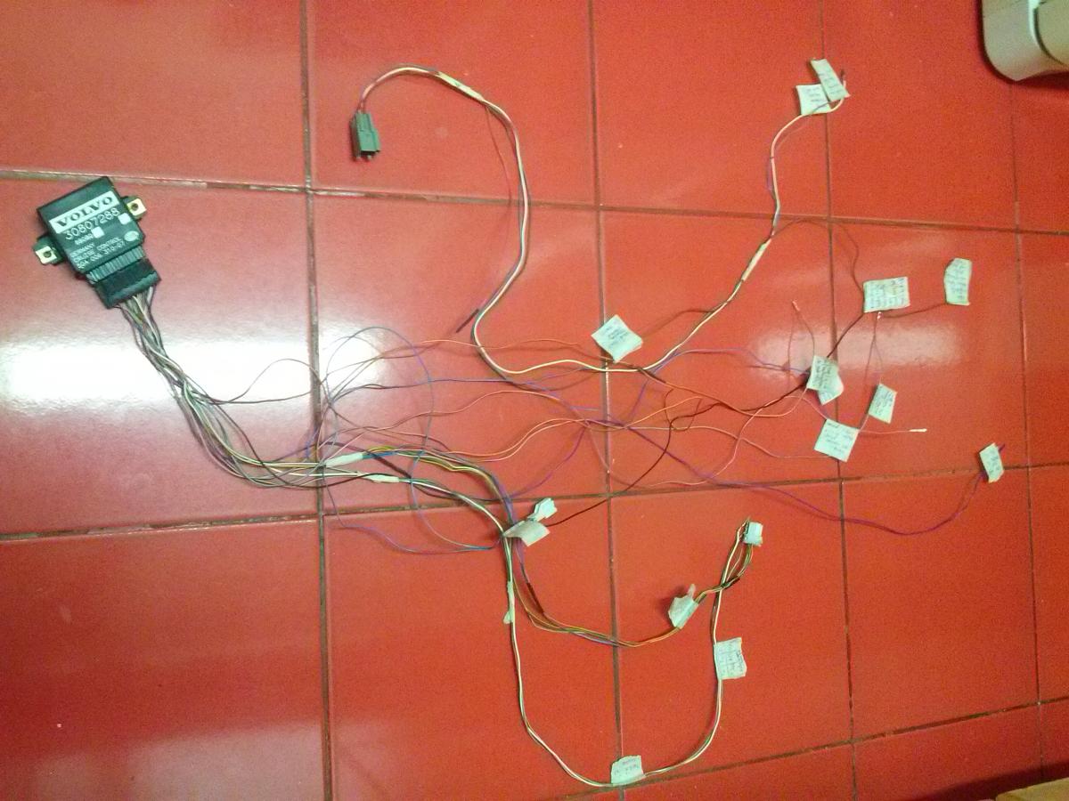

deci din mufa care intra in calculator cruise control ,pleaca 13 fire ....din care 4 se duc in acea mufa gri(pin 3-albastru/roz....pin4-maro....pin5-rosu.....pin6-alb).....nu stiu daca intra vreun releu in acea mufa gri si nu stiu unde sa o caut in instalatia masinii mele....am desfacut aproape tot bordul....si nu dau de ea.....nu stiu daca am si unde trebuie sa caut acel releu.....conform diagramei pt cruise melco 1 nu apare niciun releu........
Edited by mikaita
Pai ce nu spui asa :)
Pin 3 la releu este contactul care transmite releului informatia ca s-a apasat ori pe frana ori pe ambreiaj pt a decupla Cruise
Pin 4 este pt butonul de Resume pt a reactiva Cruise si readuce la viteza anterior setata
Pin 5 Set - (activare Cruise sau micsorare viteza)
Pun 6 Set + (activare Cruise si accelerare).
Ciudat este ca nu corespund culorile in nici o schema din 2000 incoace :dontknow:

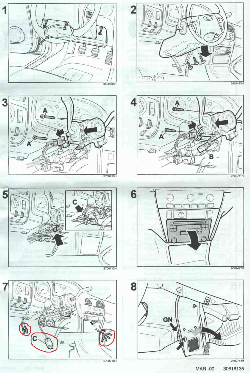

poate sa imi spuna cineva ce reprezinta fig 7 din poza pe care o atasez....mai exact ce am incercuit cu rosu
Alea 2 fire ar trebui sa fie conectorii pt senzorii de la pedale...ce e marcat cu un C tre sa mai "studiez"

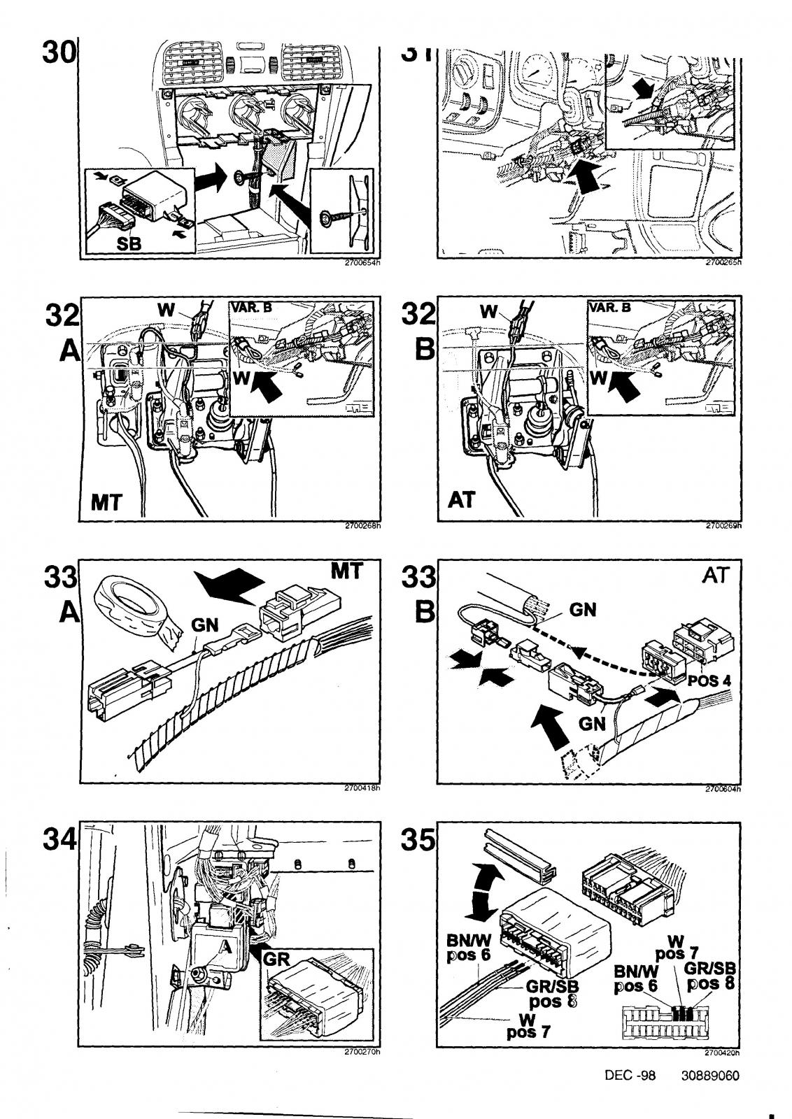

Aici vezi din ce consta "kit-ul" de Cruise la modelul 2001.
http://www.volvopart...l=0&modelYear=0
Instructiunile din pagina aia scanata nu sunt pt modelul tau de cruise. http://www.vw-bluedi...e/haupttemp.htm Aici e versiunea care are doar maneta si cele 2 contacte de la pedale plus un mic cablaj, iar restul e softul de la dealer.
